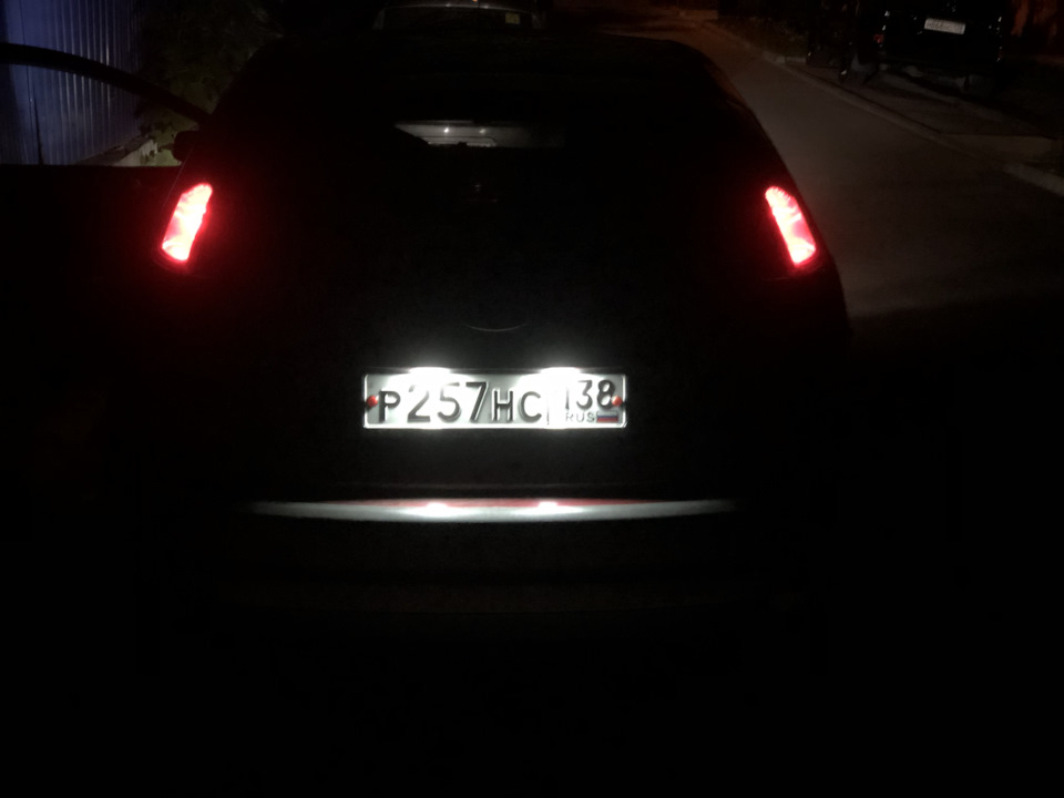

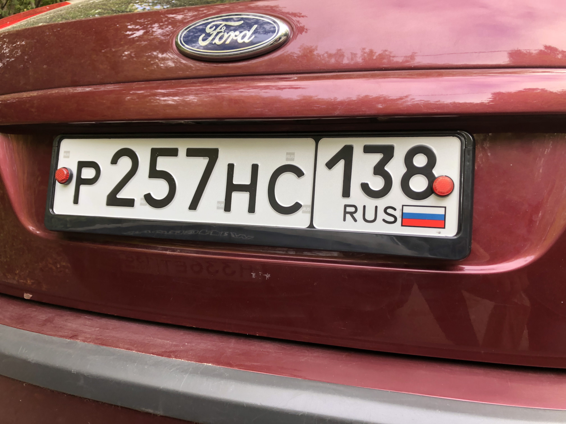

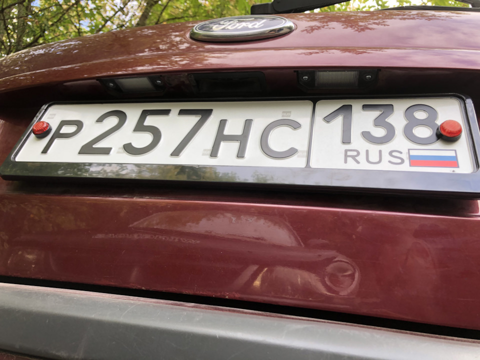

Устранил «колхоз» в виде номерной рамки с подсветкой на скрутках к штатной проводке.
Установил светодиодную подсветку номера в штатные места.
Заказывал с алибабы, комплект (2 шт.) обошелся в 467 р.(ссылка на Али)
Доставка в пинкомат WB за 25 дней.
Рамка номера — купил на заправке за 195 р.

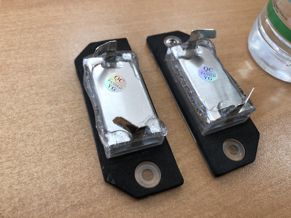

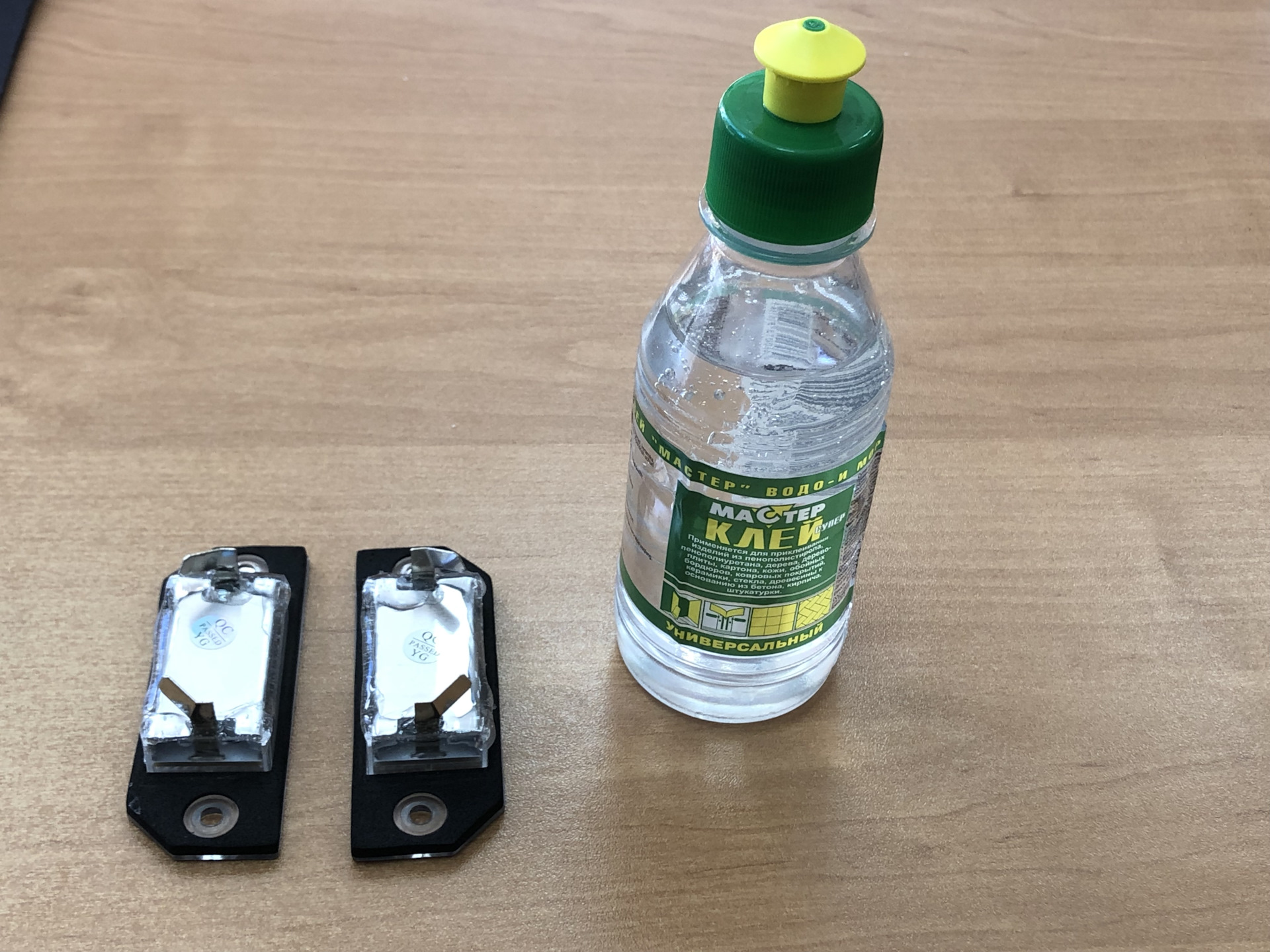

Разобрал -> залил клеем, собрал -снаружи все стыки тоже обильно пролил клеем
Да, это важный шаг, иначе на пол года максимум, хотя тут ещё вопрос по перегреву остался, думаю все равно не на долго) производиьели яркость вечно задирают, а об охлаждении не думают.

Ты ремонт делал дома? Гантели клеил? Этот клей превращается в хлюпенкую пластмассу и скорее сам отвалится. Я посадил на герметик elring он становится резиной. Думаю долго не проживёт с таким клеем. Смотри сам конечно
Ремонт дома делал!
Гантели не клеил-> не ломал-они у меня двух видов -разборные и гиря пудовка)
Задача у полимерного клея создать защитный слой на плате диодов.
Через пару недель сниму->отфотаю в каком состоянии)

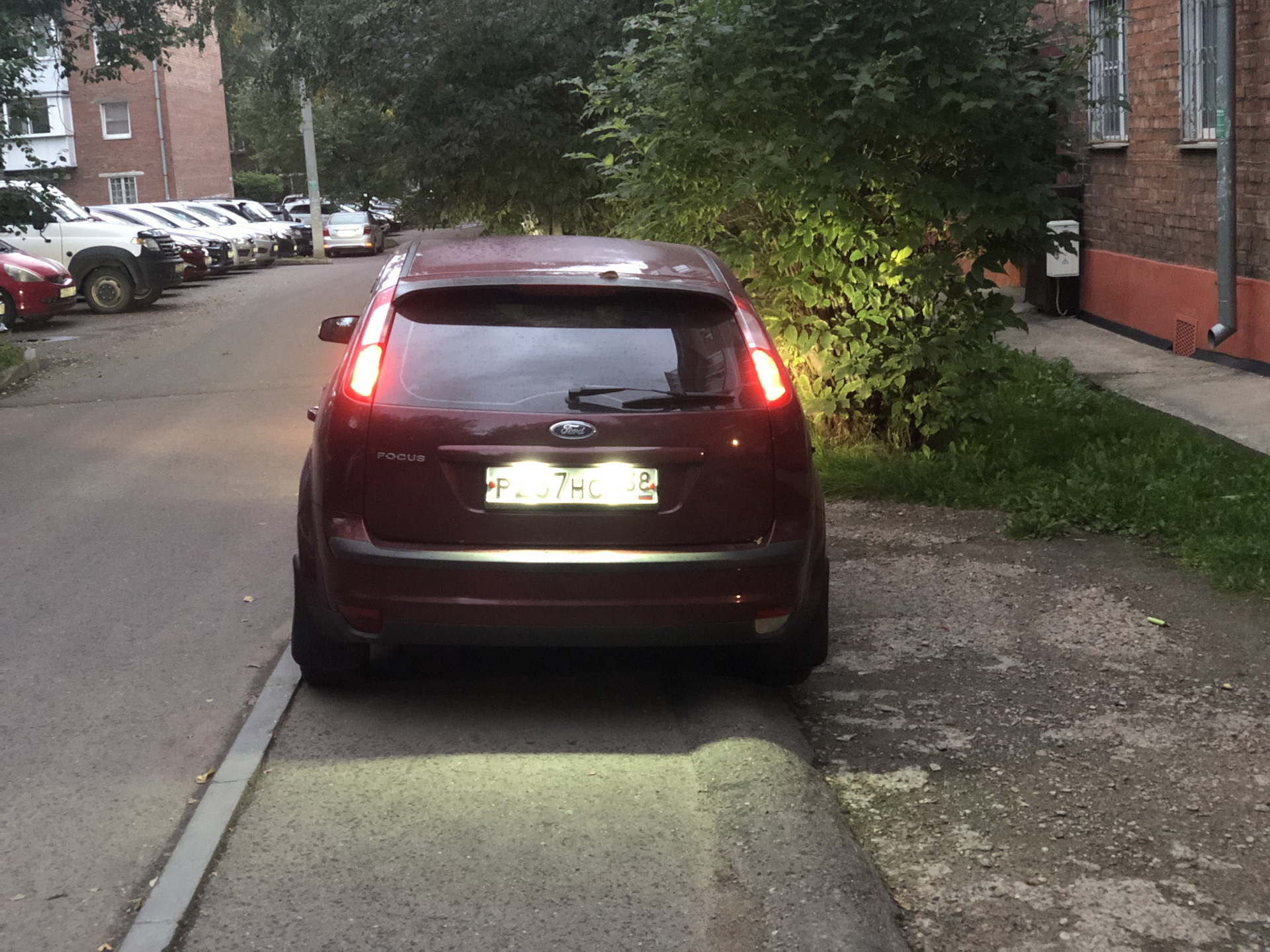

Сильно ярко светят? Я вчера смотрел на эти фонари на али, но смутило что их продавец нахваливает мол яркость 3х от штатных. А куда мне такие фары то
Светят реально от штатных 3х.
На мой взгляд само то!
Сук, мне так не надо(( придется штатный фонарь заказывать взамен сгнившего
Мне наоборот понравилось, освещает габарит машины, бампер и под ним по проекции
Эта яркость пригодится, когда поставишь камеру заднего хода. ;)
Да у меня эта машина скоро 10 лет как, я уже не просыпаясь могу парковаться)
У меня 14, и с камерой всё равно лучше, чем без неё. ;)
Хз, вот в калине камера есть, а смотрю в зеркала. Не жили богато, неча начинать 😆
Плату со светодиодами залил горячим клеем прямо в корпусе?
Неа 🤔 надо?)
Надо, вода попадёт и перегорят быстро)
Герметиком залить прозрачным, или клеем «жидкие сопли»?
Да хоть паяльным лаком покрыть))
Aerar
Герметик высыхает, сильно уменьшается в объеме, появляются щели вдоль корпуса. Лучше горячими соплями. И прикупи ещё один комплект. У меня всегда под рукой на замену есть. Там со временем отъезжают некоторые светодиоды в итоге, в результате слабого теплоотведения от них… считай закупорены в корпусе

Неа 🤔 надо?)
Тогда песда им через недели две три
