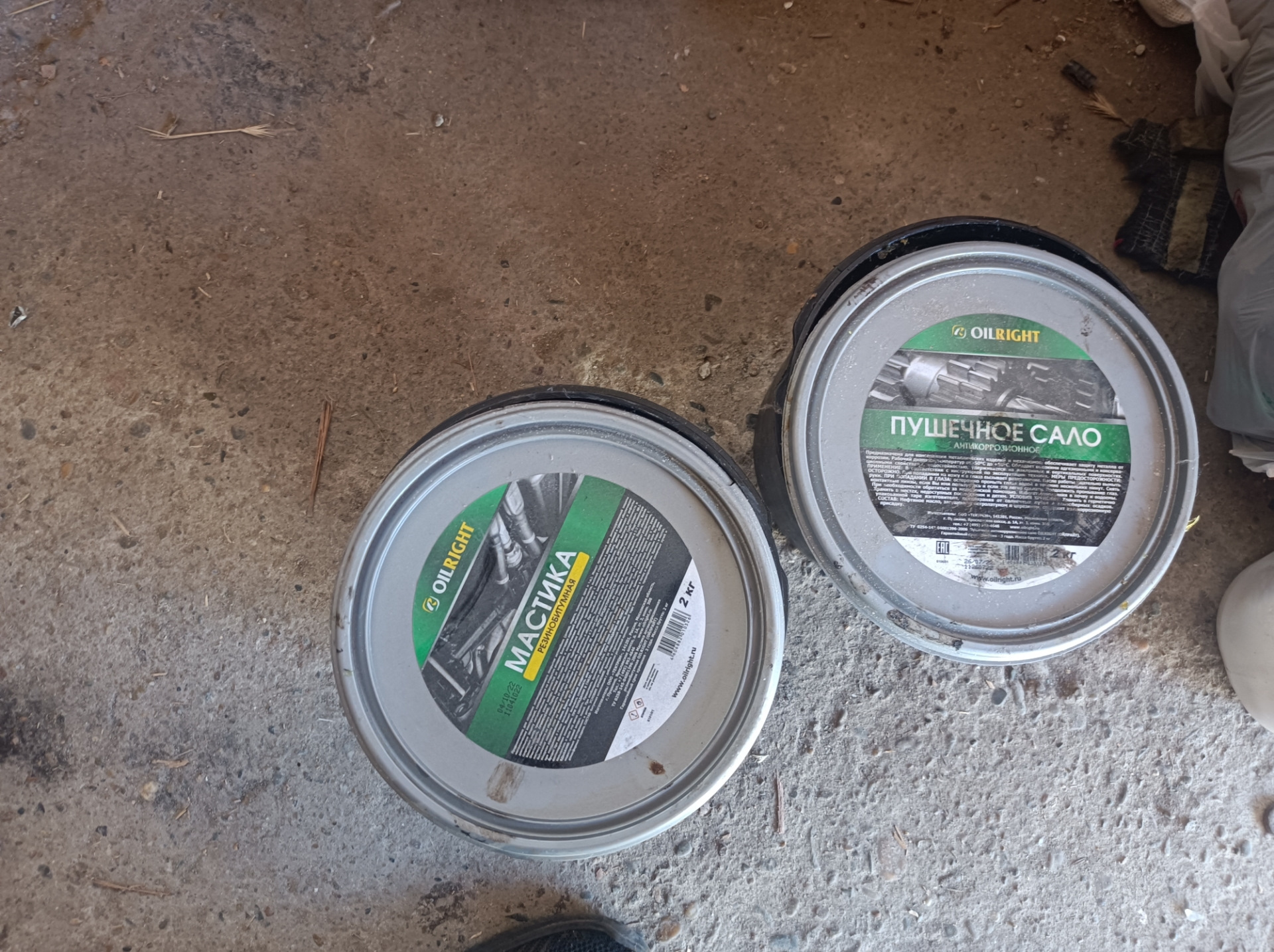

И так, для этого нам понадобится:
Мастика
Пушсало
Железная ёмкость (прикупил ковшик))
Кисточка
Тряпочки
И свободное время, которое конечно не всегда есть:)

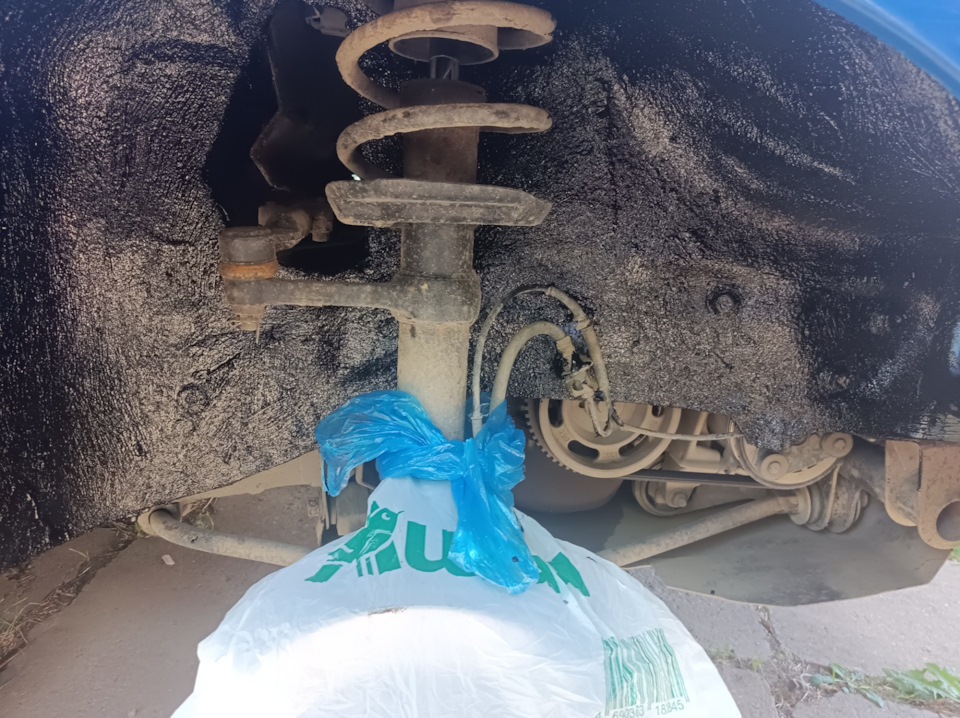

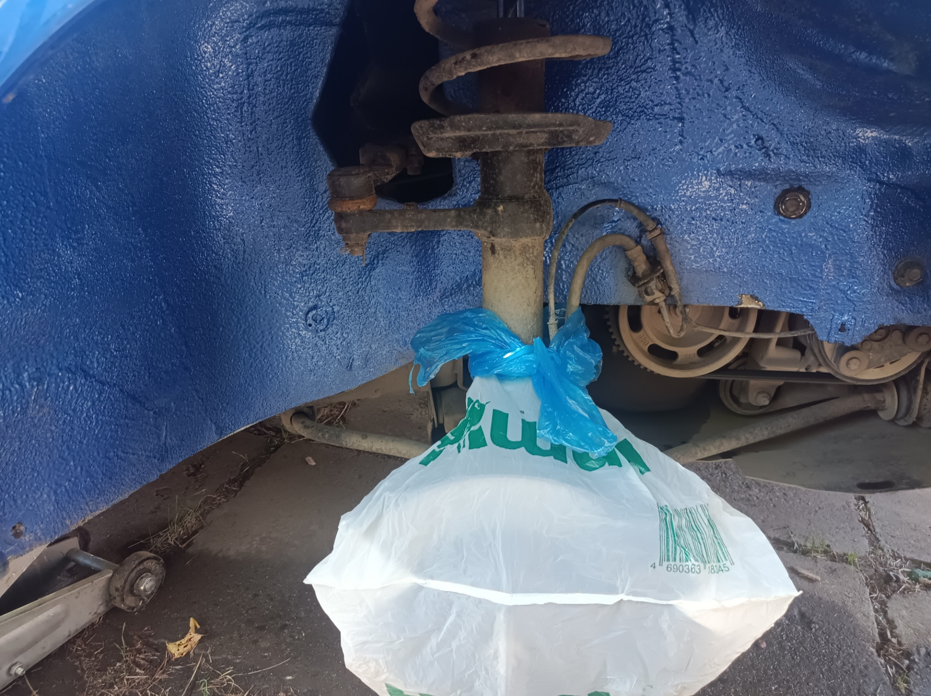

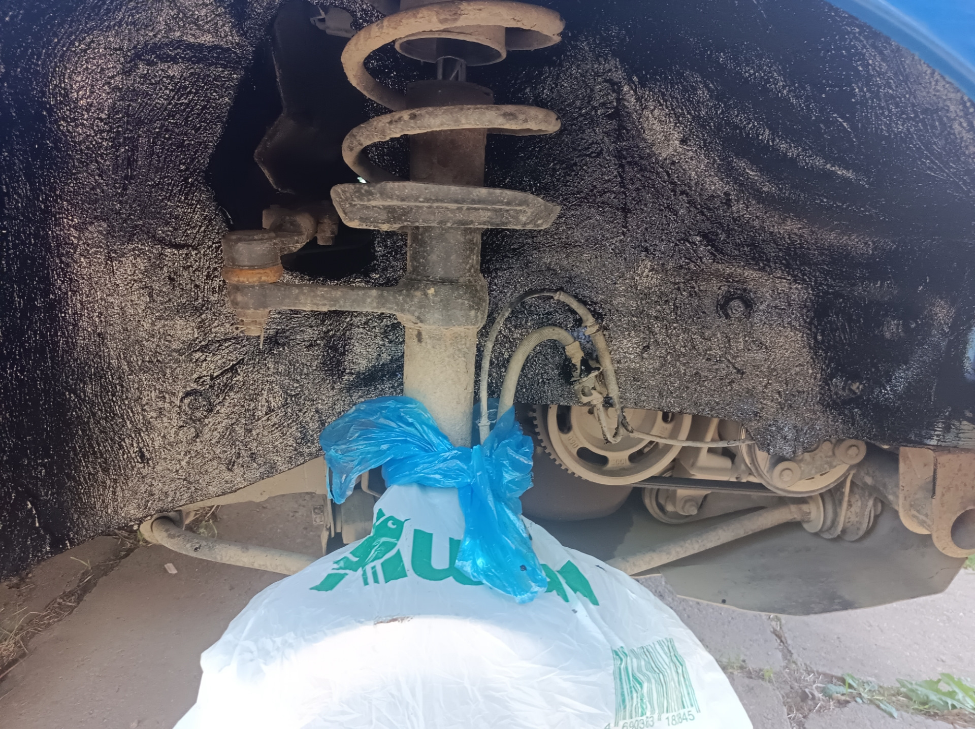

Заматываем тормозной диск пакетом
Запчасти на фото: 690363

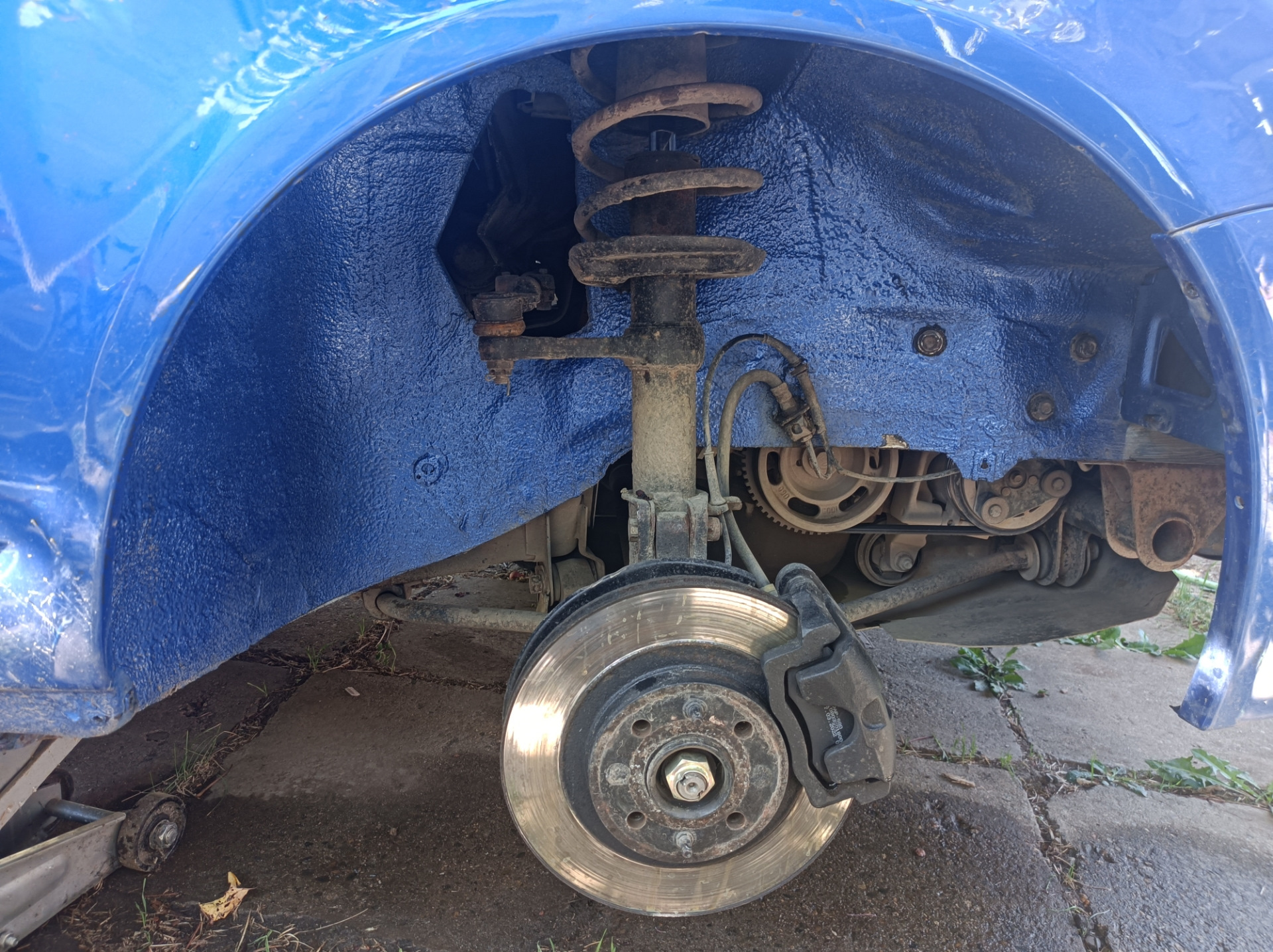

Моем, чистим, обезжириваем.

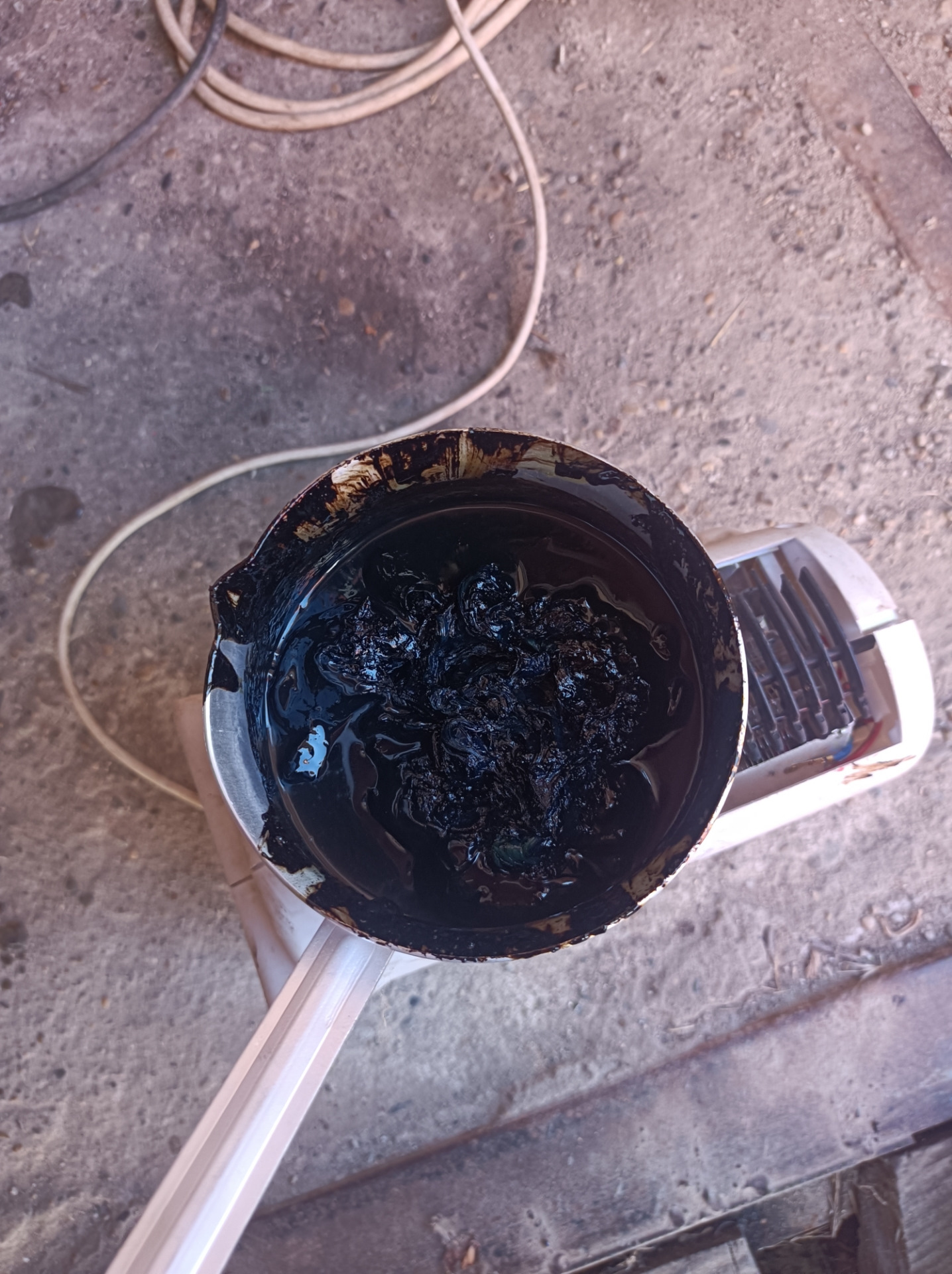

Смешиваем наши пропорции 1к1
Разогреваем до состояния жижи

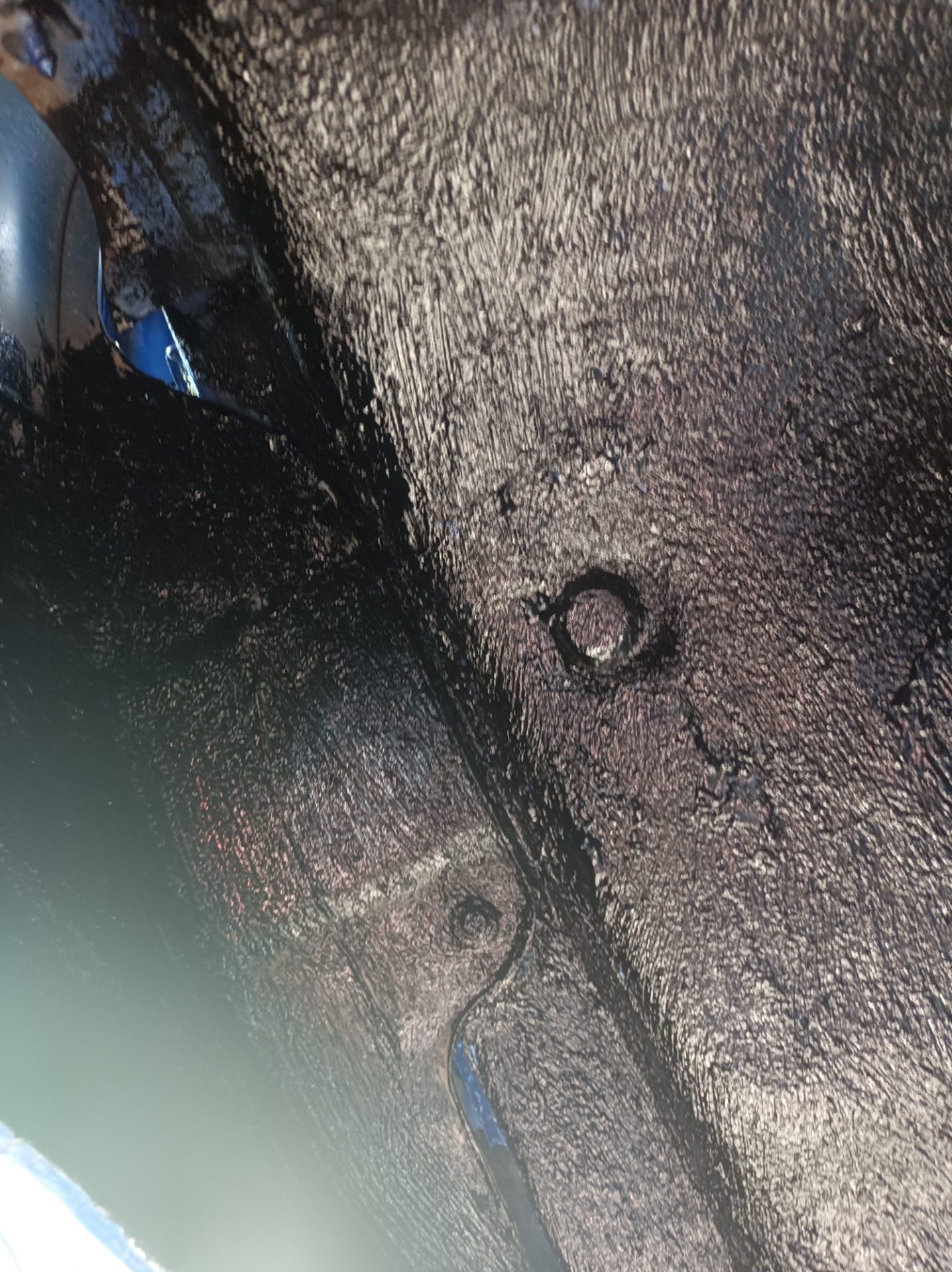

И мажем
Мазал жирно, в два слоя, между слоями минут 20-30.
Плюсы такой бодяги в том, что она не застывает, и постоянно в жидком состоянии.
Сразу скажу, что запах лаванды от нее в жаркие деньки обеспечен, но самое главное это же результат))

Обезжирить и замазать жиром😀
Только так, и не как иначе))

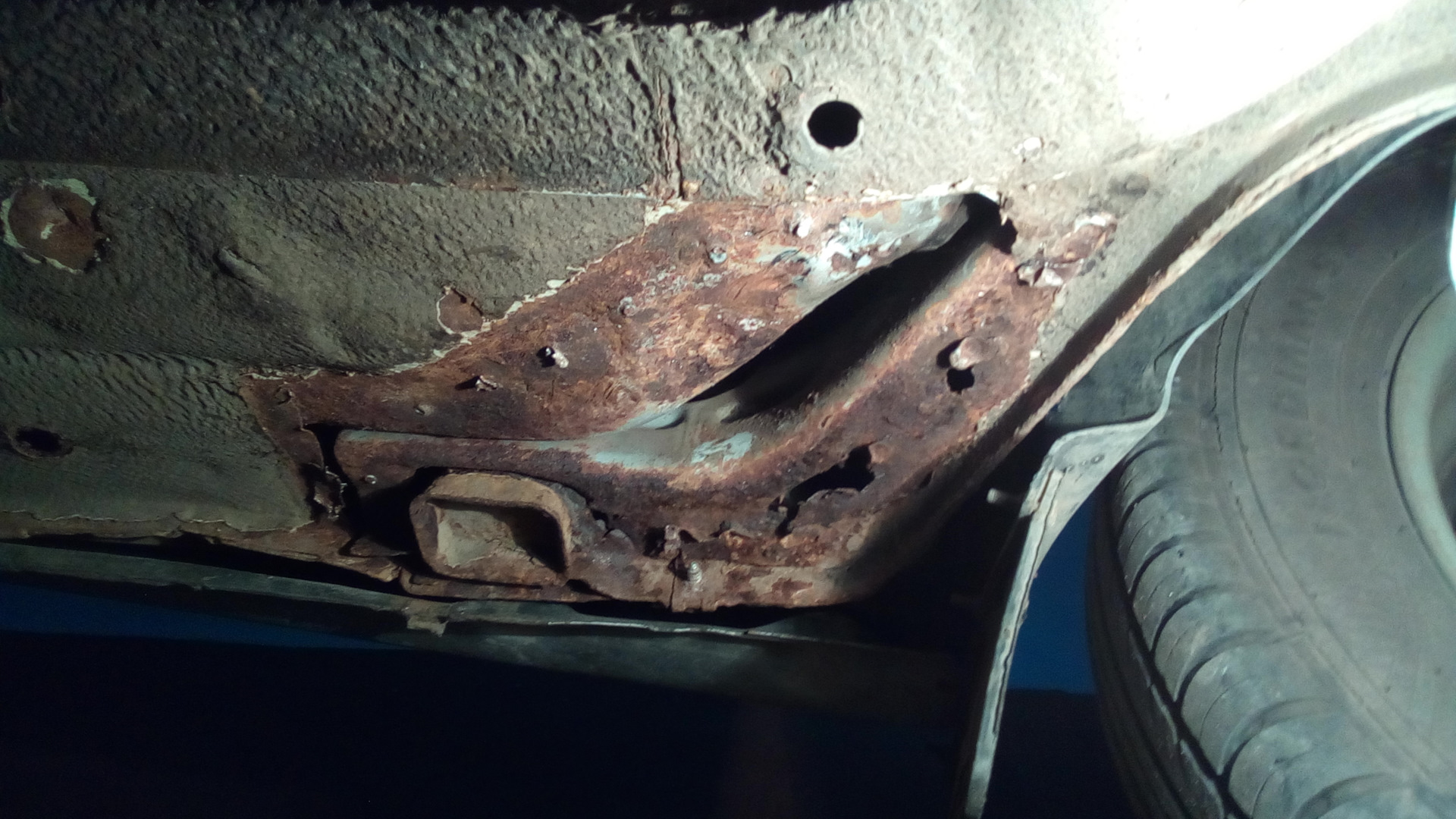

Это полезное дело но и срытые полости надо обработать. Я, вот, не обработал -теперь варить.
Заливали в начале лета мовилькой все
