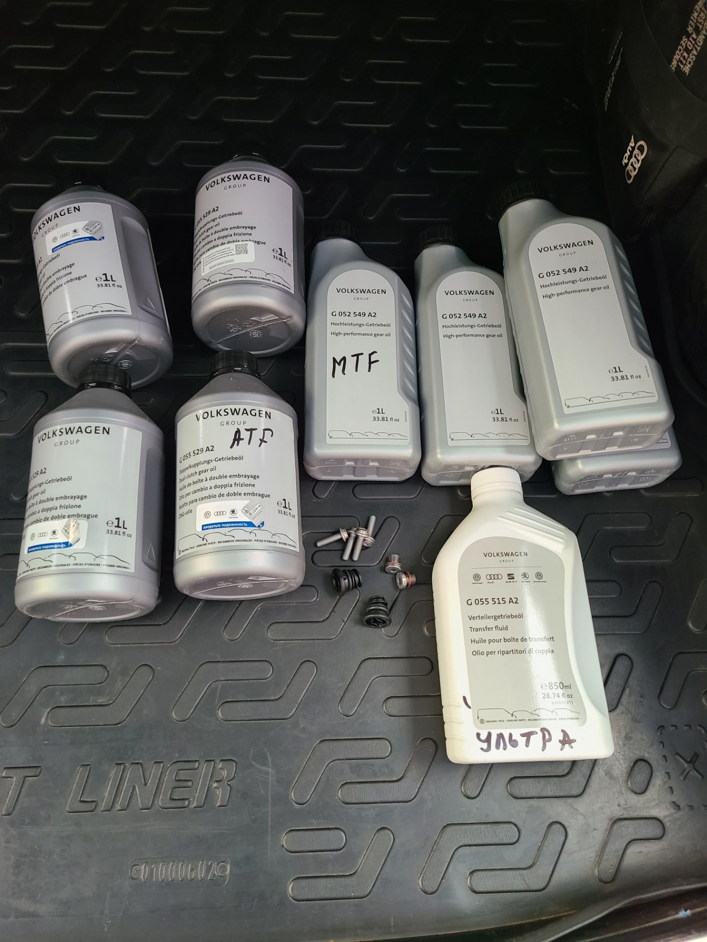

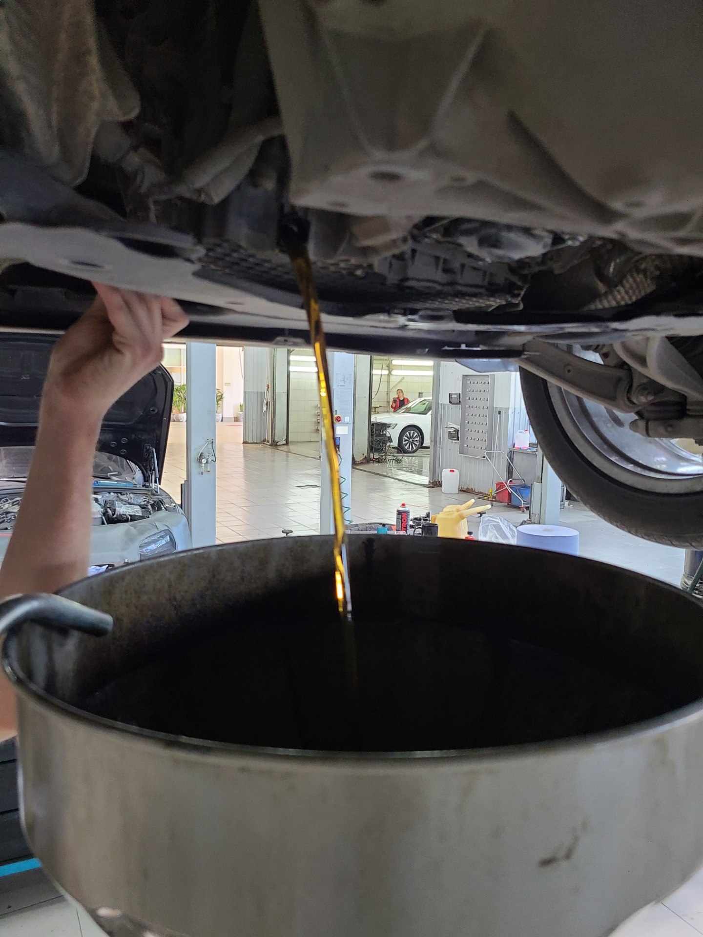

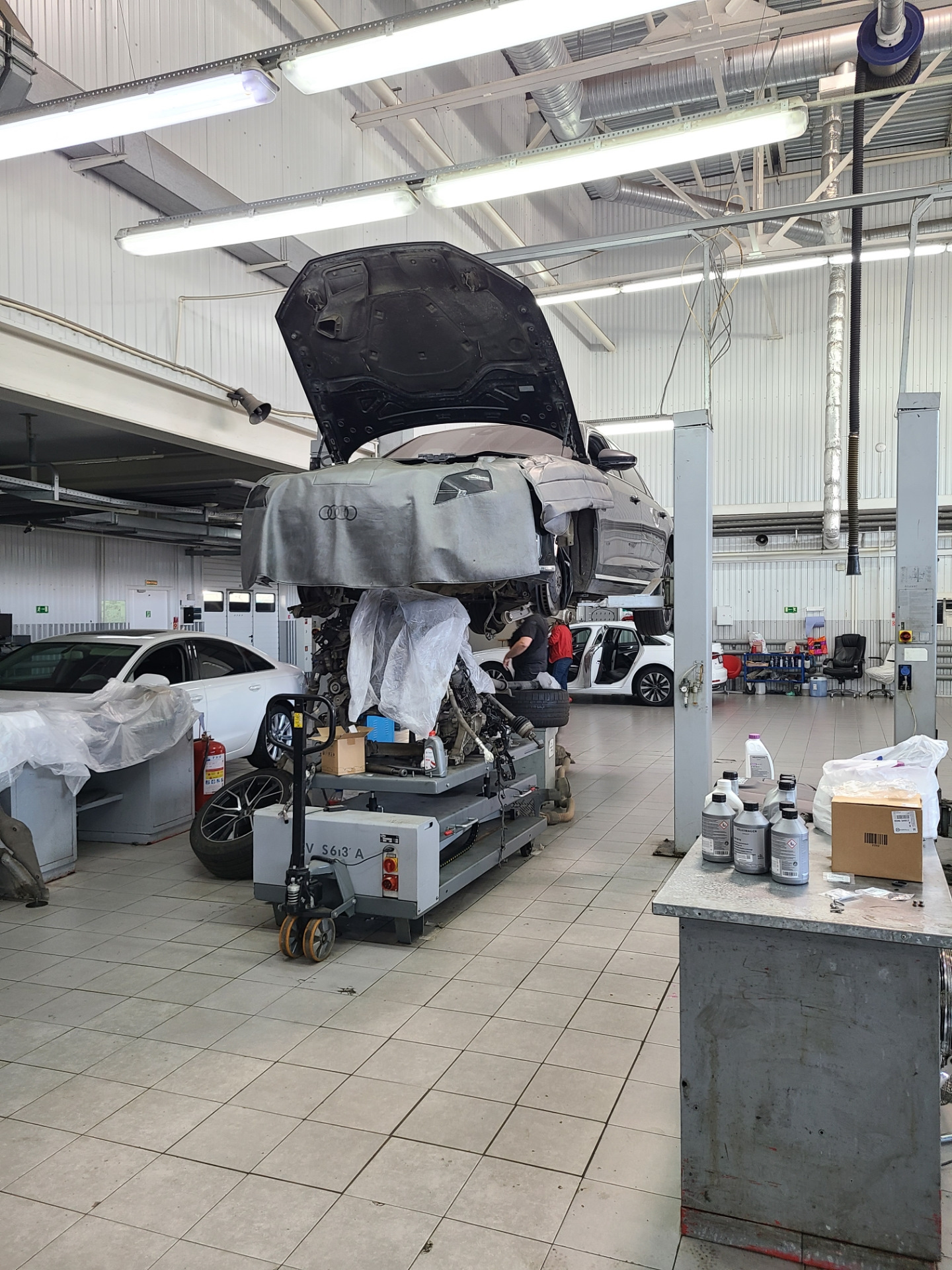

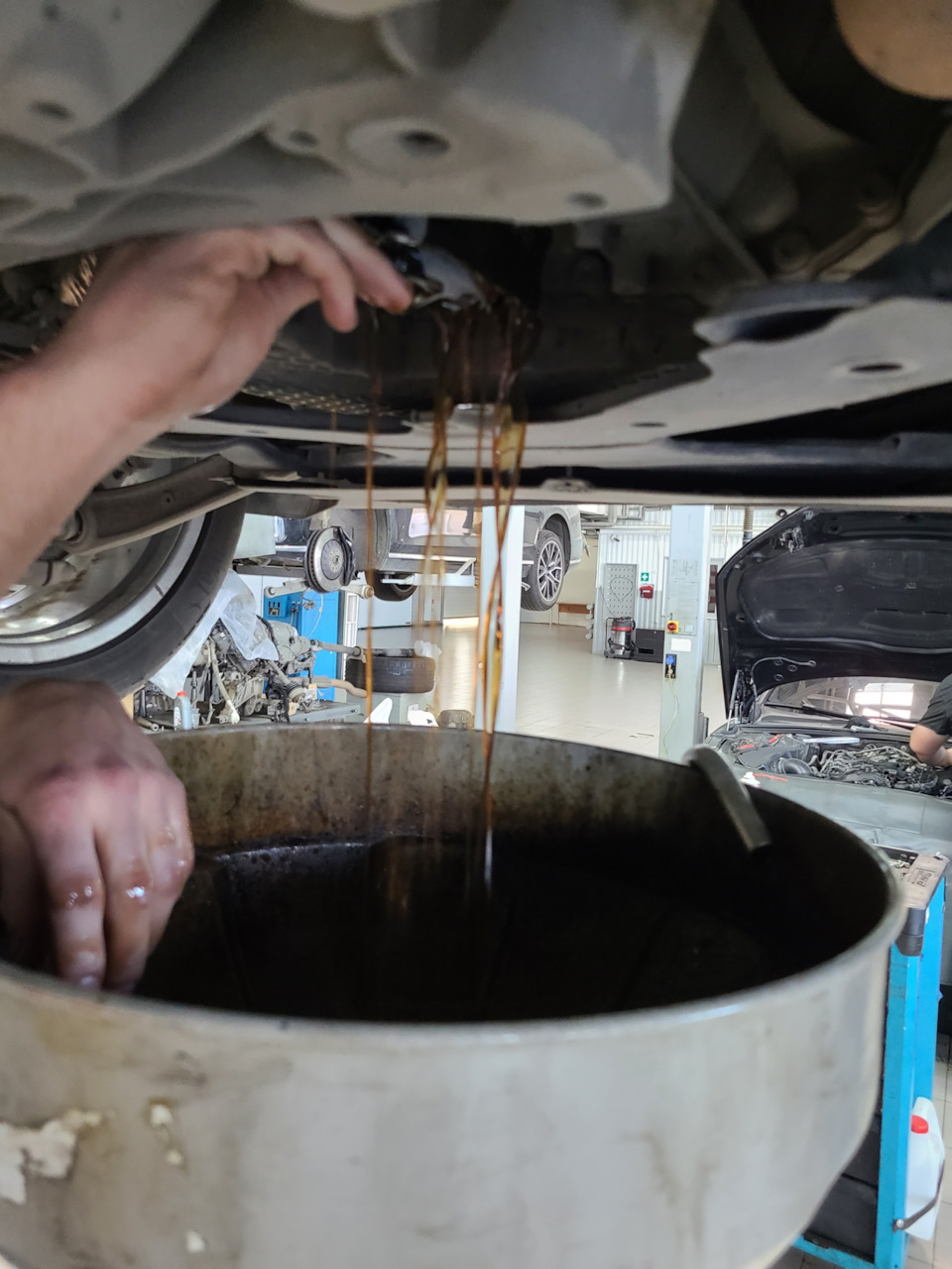

Наконец доделал ТО 120. Поменял в коробке автомате, в механической части и в ультре и махнул тормозную жидкость под шумок.) Особой разницы после не заметил. Из неприятного всё-таки не прошла беда стороной с заменой термостата, заказал у проверенного поставщика INA, с меня отчёт))

В коробке и муфте первый раз меняете или меняли уже до этого?
В коробке ATF менял 60т.км назад, в MTF -120т.км, муфту меняли 20 тыщ назад по гарантии
У меня сейчас 55т., вот думаю, нужно в муфте менять или пока рано?
Зачем, менять если там нет пока проблем, когда начнёт задняя муфта буксовать или эффект прыгания появится при вывернутом руле, по гарантии поменяете, а потом и муфту 👍🏼

Думаю самый раз пока не начала закусывать, именно двойную с сбросом старения по маслу

Мне по гарантии сейчас согласовают на 37 тысяч пробега, замену масла в передней муфте :)
Что за передняя муфта?) Имеете ввиду, в переднем диффе или просто муфта Quattro Ultra? А какие симптомы были? Можно подробнее?
У нас на Quattro Ultra, две муфты стоят.
Одна возле коробки, вторая возле заднего редуктора. Отключает кардан
Переднюю назвал муфту возле коробки.
При старте вперёд, с вывернутыми колесами. К примеру на повороте на перекрестке нажимаешь газу с места и машина начинается дёргаться, пока не наберёт скорость. При движение такого нет.
Navajo
Передняя муфта = подключаемая муфта полного привода, передает крутящий момент на задний мост, включается-выключается муфта блоком управления, который на муфте и находится…
Данная муфта НЕ обслуживаемый агрегат и заводом предполагается, что он проходит весь срок службы, муфта фрикционная, нагревается в процессе работы, что приводит к выгоранию масла, для коррекции алгоритма подключения есть счетчик «старения/ снижения» масла …
Пинки появляются когда уменьшается уровень масла, а счетчик это еще не учитывает…
Пинки лечатся доливом масла, если пробег большой — заменой масла…
Делать двойную замену имеет смысл с пробегом между сменами 5-10 тыс км, первая замена будет как промывка … и сделать адаптацию старения!

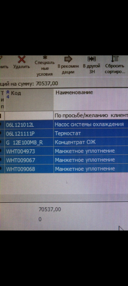

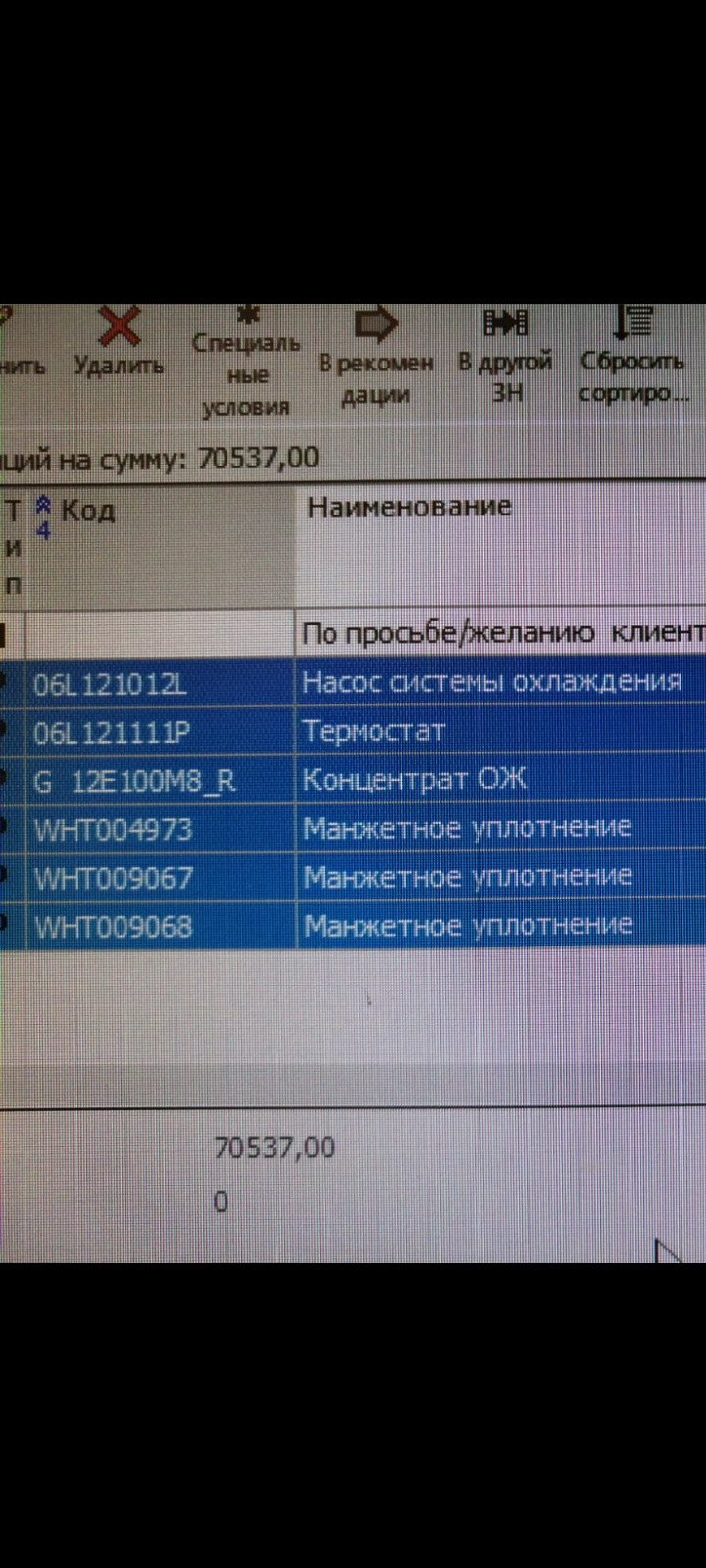

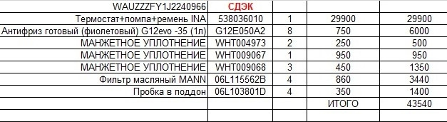

Приветствую. Моего Серого тоже настигла беда с термостатом. Только вот я в толк взять ее могу обязательно менять вместе с помпой или же можно заменить только термостат. Не знаете?
Так как узел труднодоступный, лучше поменять
VladAlexNik
Но можно конечно рискнуть)
Ценник, конечно, жесть
Орига у дилера
