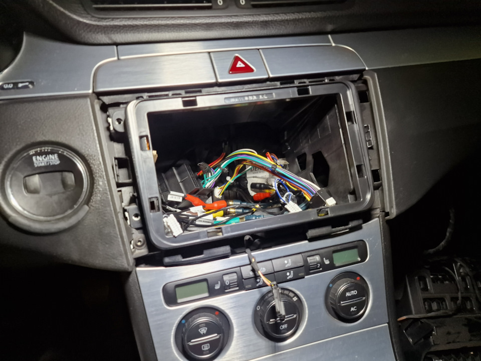

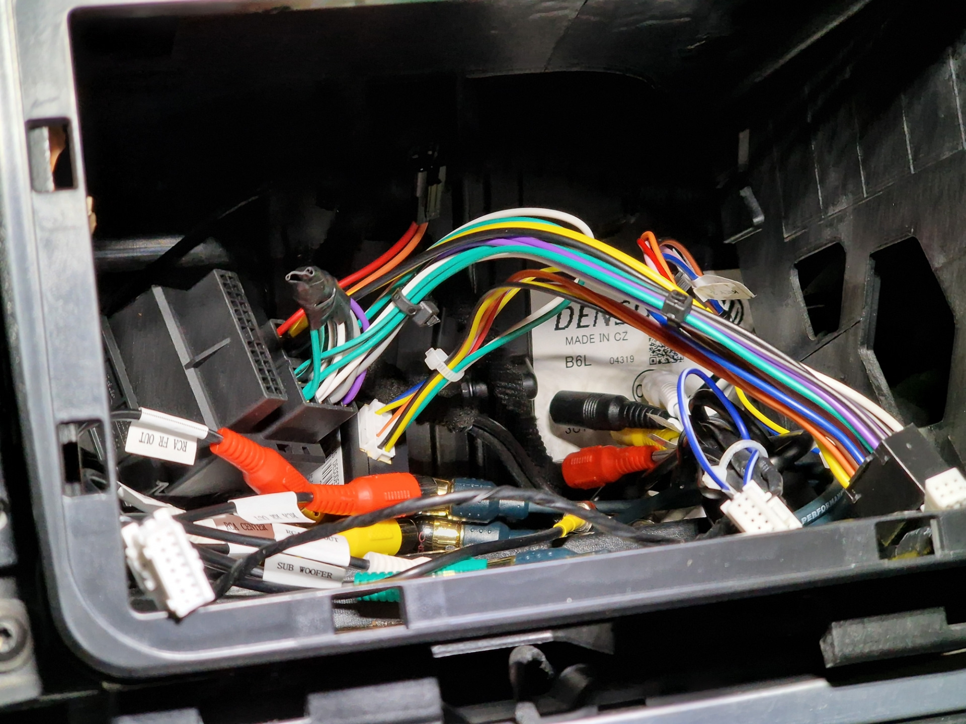

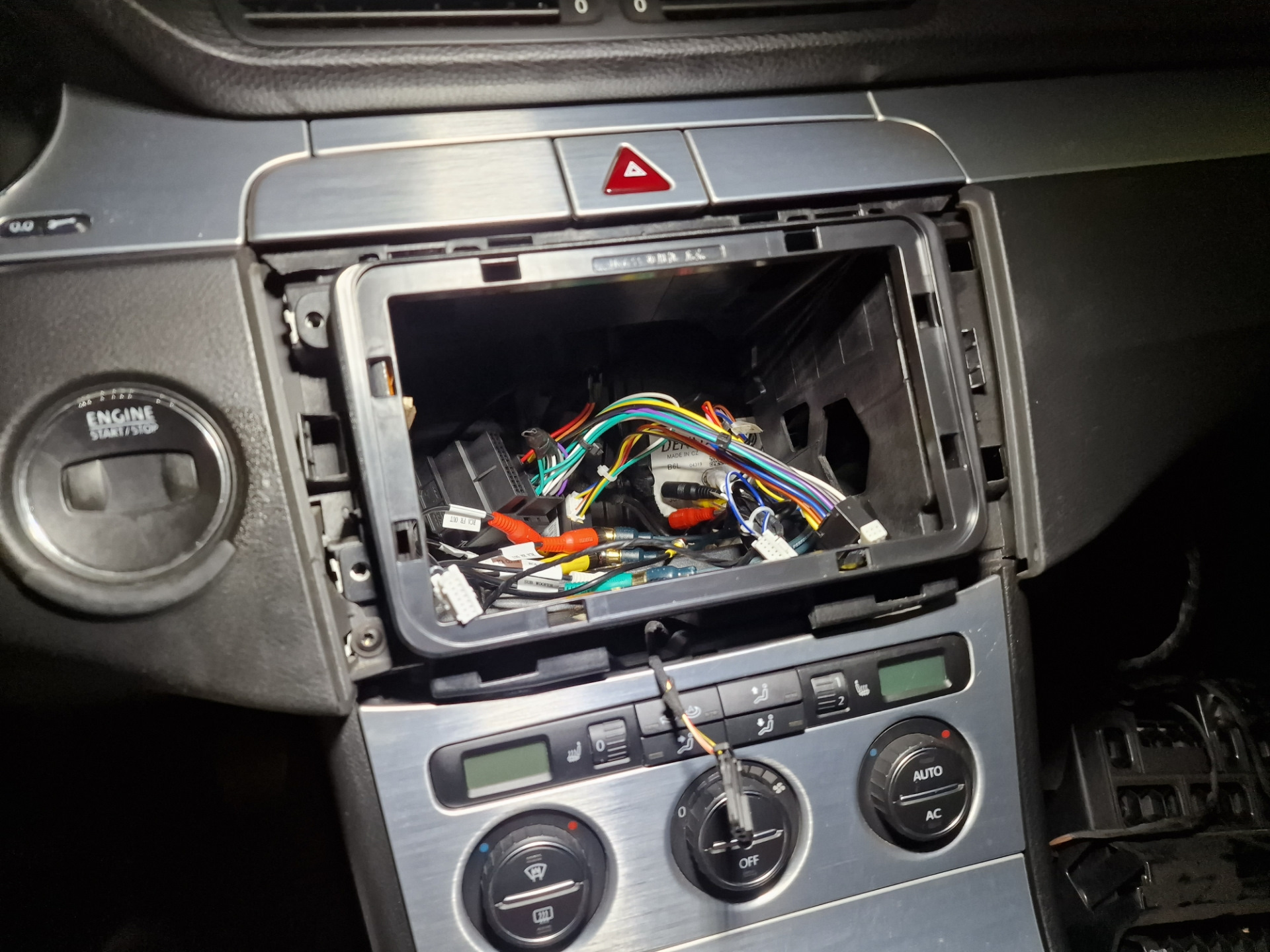

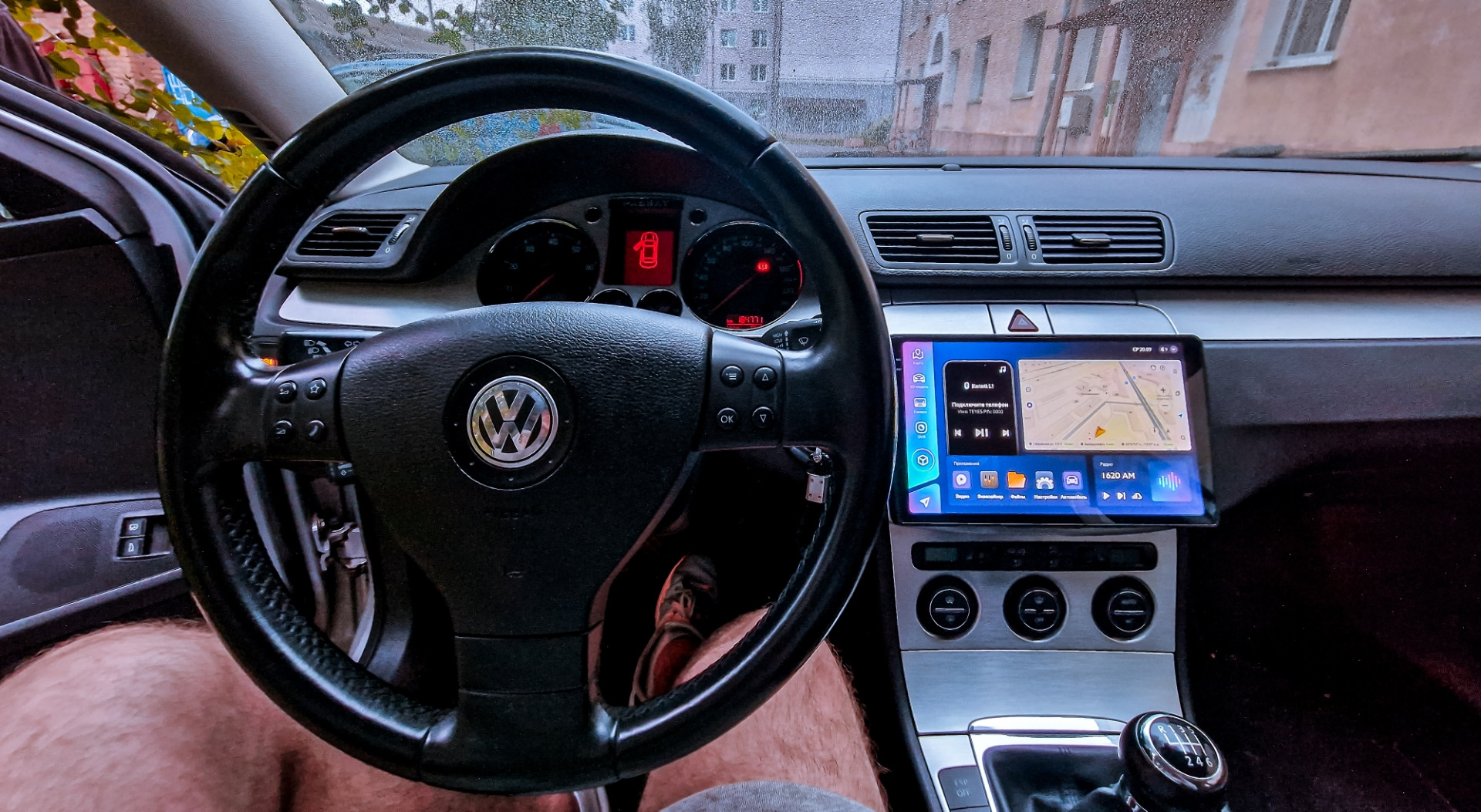

1. Установка:
Установка заняла от силы часа два. Можно было сократить, но в моей изначальной системе два усилителя работали по схеме: Магнитола — усилитель компонентной (вход) — Усилитель Сабвуфера (вход). То есть от магнитолы по RCA шел сигнал на усилок компонентов, а потом через выход шел на сабвуферный усилитель. По итогу что? Правильно, общая настройка двух усилков от магнитолы (делаем басс меньше в эквалайзере — получаем меньше басса на сабвуфер и на компоненты, не годится.
Поэтому пришлось проводить еще пару RCA на сабвуфер, чтобы контролировать отдельно сабовое звено.
Провел провода, подкинул антенны на WIFI и GPS + Разъём с двумя USB. Подключил через переходник проводку, вкинул рамку, и вот, магнитола на месте. CANbus работает на ура. Включение-выключение, кнопки на руле… В моём случае адаптер фирмы RAISE, а в настройках выбирал не PQ а MQB платформу.

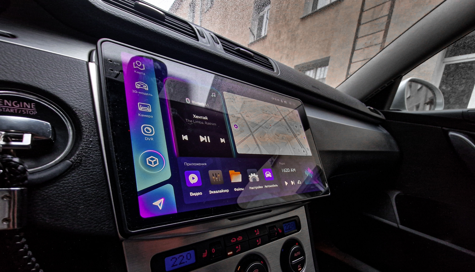

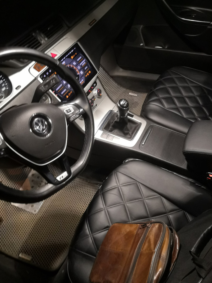

2. Инородное тело в салоне?
Магнитола встала очень круто. Выглядит дорогоБАГАТА. Рамка с лампой PASSENGER AIRBAG остаётся на своем месте, а магнитола "вылазит" наружу, раскрывая себя, и показывая, что она тут главный элемент, собирающий взгляды пассажиров. Выглядит действительно хорошо, не сказать, что инородно, но все же слегка выделяется среди всех элементов салона 2008-го года, особенно на фоне устаревшего рулевого колеса.

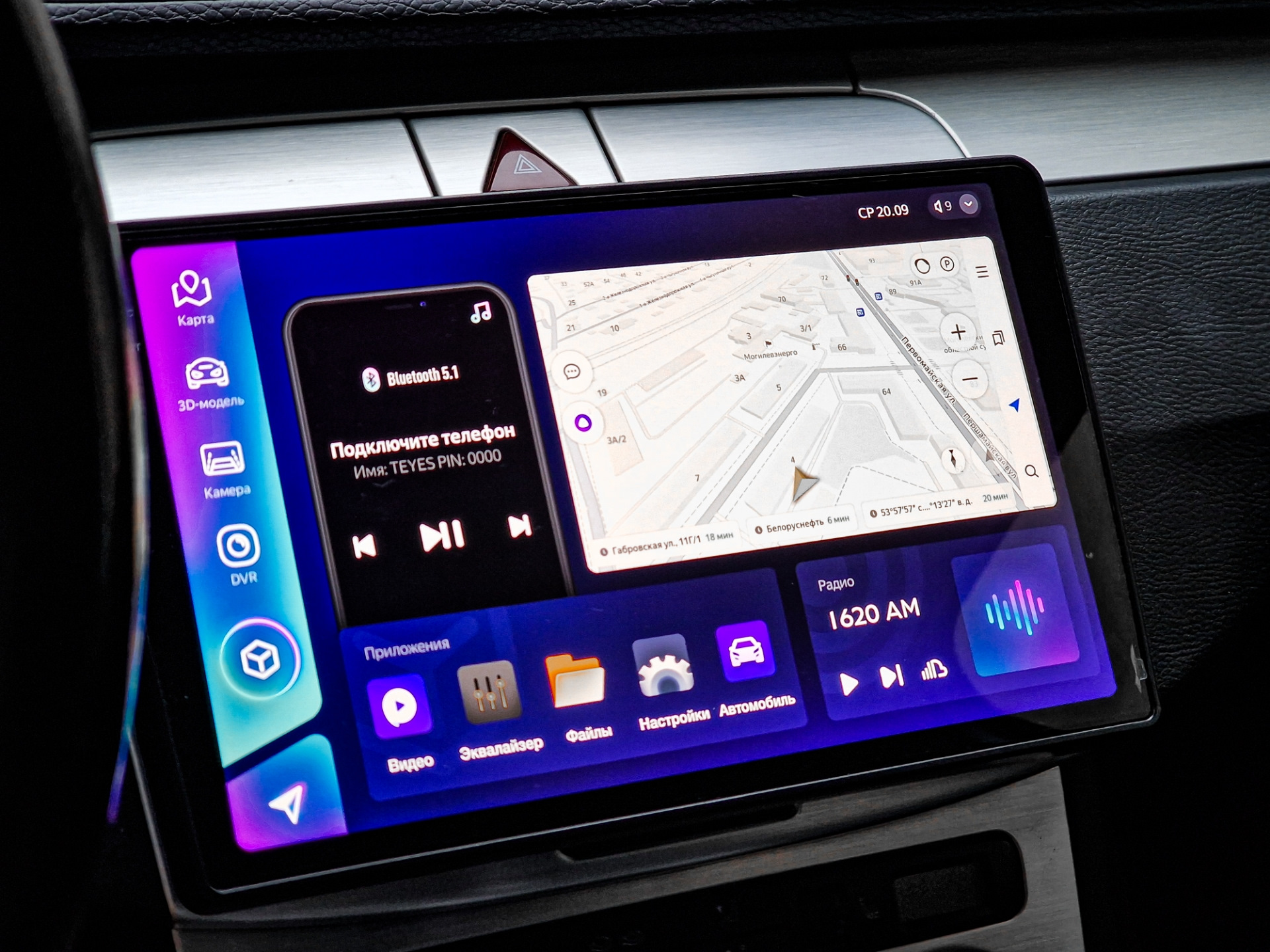

3. Впечатления

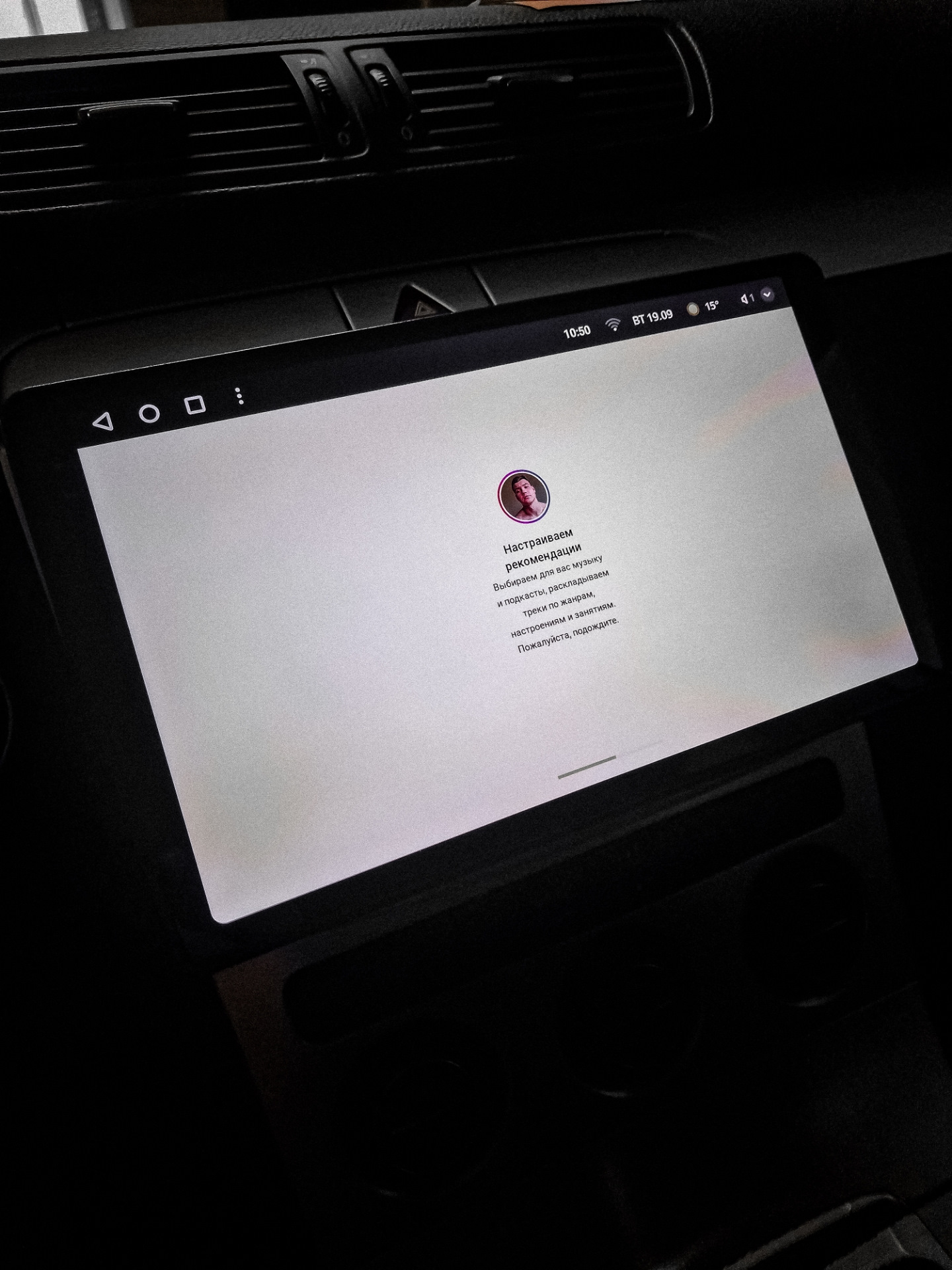

Первое включение, шок от качества дисплея, первое включение музыки и… я в шоке…
В новом CC3 2K стоит новый чип от Qualcomn с поддержкой BT кодеков Aptx HD, а это значит минимальные потери в качестве звука. Круто.
Звук по блютузу в разы лучше, чем в родной магнитоле по шнуру. Четкость, объём, бомба.
В общем и целом — кайфанул я с первых минут, я не думал, что магнитола настолько сильно повлияет на качество звучания.
При этом звук был не настроен, а играл "как есть" + играл по беспроводу (Bluetooth).
Отдельно настраивается уровень и фильтра частот сабвуферного звена (ОБЯЗАТЕЛЬНО отключать фильтра на усилителе).
Настраиваемые срезы компонентной акустики. (настраивать можно систему до 5.1(сабвуфер+перед/зад+центр)).
Теперь о временных коррекциях…
Любой, кто хоть раз строил звук SQ знает, что такое временные задержки звука. Допустим, вы сидите на водительском месте. Динамики водительской двери расположены от вашего уха на расстоянии 20-30 см (примерно), а пассажирские — 60-80см (опять же примерно). И что происходит? Правильно — нарушение сцены, звук из водительских динамиков будет доходить быстрее, чем от пассажирских, плюс звучание сабвуфера будут перекрывать мидбассы, нарушая общую сцену. Для этого и нужны временные коррекции (задержки). Грамотно настроив их вы получите правильную звуковую сцену. Побаловашись минуту я поставил +- я получил о*ренительную сцену. Конечно полная и правильная настройка требует времени, чем я и займусь в ближайшее время, но пока и это принесло удовольствие.

Теперь вкратце о наводках… Грузил я все косяки на штатную магнитолу, и вот, установив новую — наводки остались… Да, меньше, да — тише, но остались. И вот, демонстрируя жене новое устройство во дворе нашего дома решил выключить свет, да бы не бил в окна первого этажа… И тут. раз, и наводок нет. Как так? Да вот мать его так. Включаю ближний свет — снова жужжание из динамиков. И тут до меня дошло. LED лампы дают помеху. Вот так бывает. Куча потраченного времени на поиски косяка, а тут такое… Ну да ладно, решим.
4.Недостатки:
За время поездки до дома отвалился блютуз после того, как заглушил авто, и снова завел. Но выкл.вкл. блютуз на телефоне сразу поправил ситуацию. Как и любое Android устройство будет давать глюки, однозначно, и я был к этому готов.
Подведя итог поставлю голове 8 из 10 попугаев за качество исполнения и добротный звук. На данный момент это единственный производитель, который вас порадует красивой ОС и функционалом (P.S. Про магнитолы REDPOWER можете не писать, их ОС выглядит ужасно (моё мнение)). На днях займусь полной настройкой звука, и подробнее изучу магнитолу…
