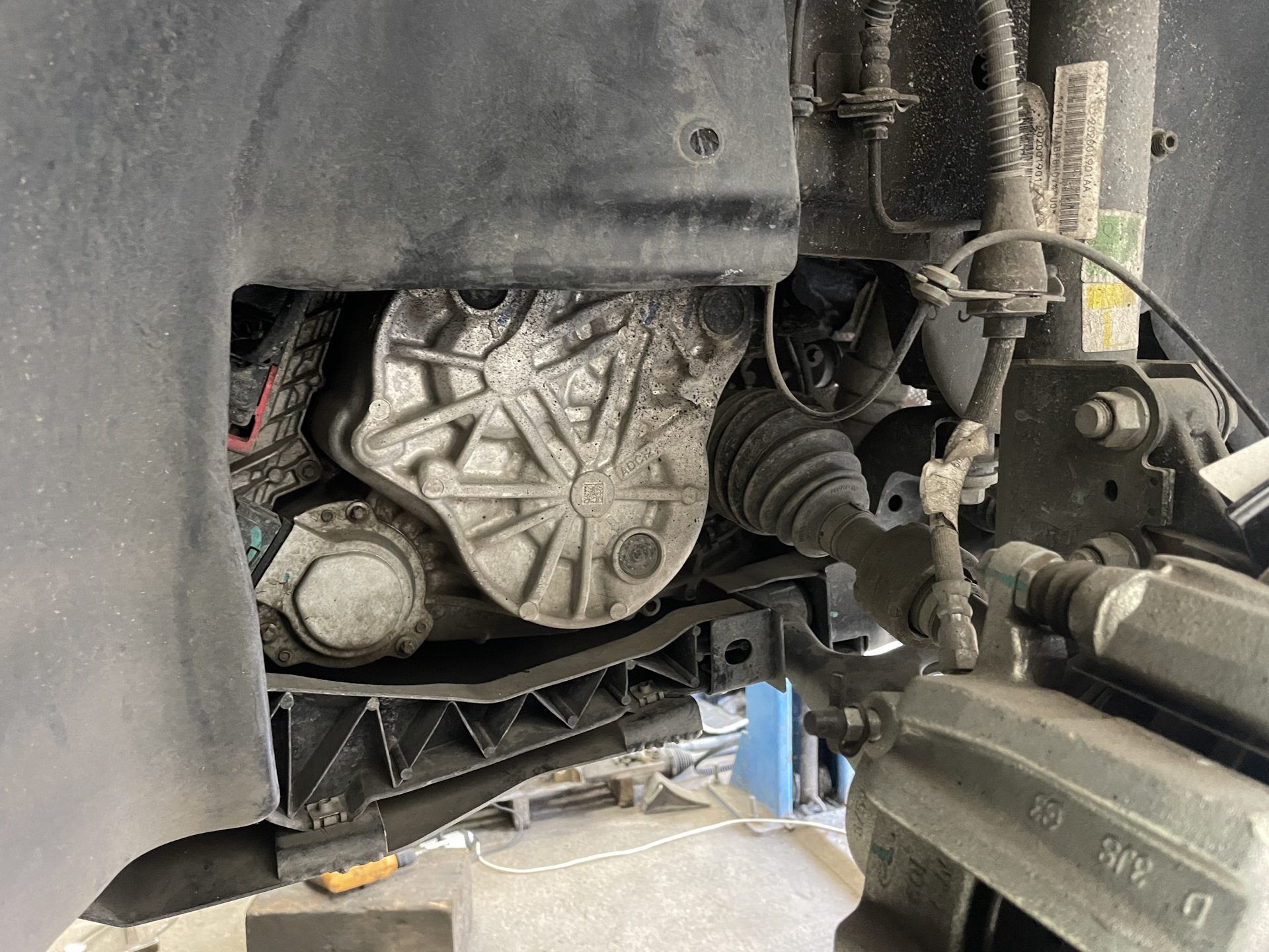

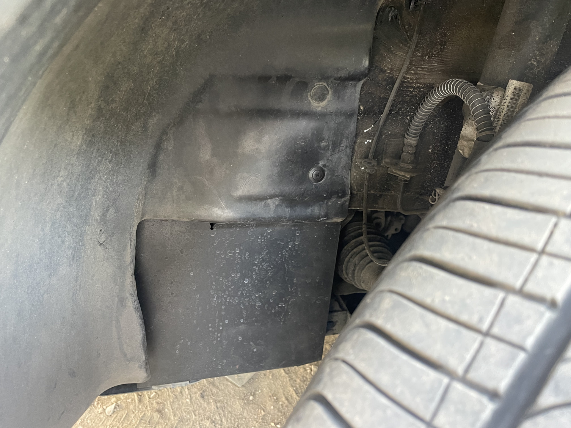

С самой покупки омоды меня напрягало, то что АКПП ничем не закрыта. любой большой камень из под колеса может доставить неприятностей. плюсом скоро зима и там снег с колёс будет налипать на КПП со льдом, на них налипнет грязь, всё это дело будет таять и загрязнять сильно коробку, что может привести к перегреву. не факт конечно, но вообще не исключаю такого. поэтому решил поставить защиту.

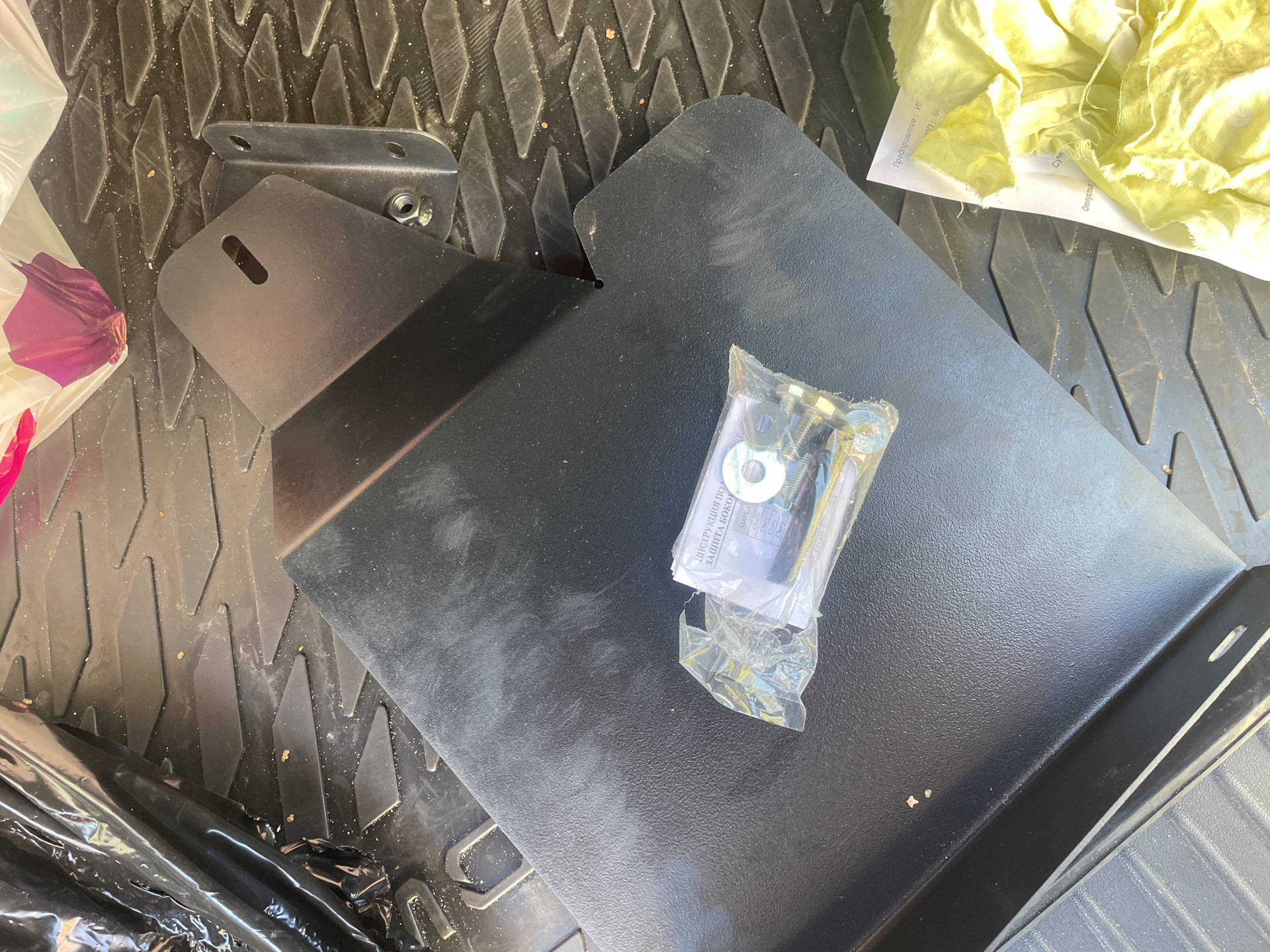

Защиту купил на ВАЙЛДБЕРРИС за 1000 рублей, но точно такая же на дилере стоит 3450 руб👍🏽
Приехал к дилеру, который такие защиты продаёт, и там мне сказали что они не могут поставить эту защиту🤷🏼♂️ Типо она не подходит на полноприводную версию.

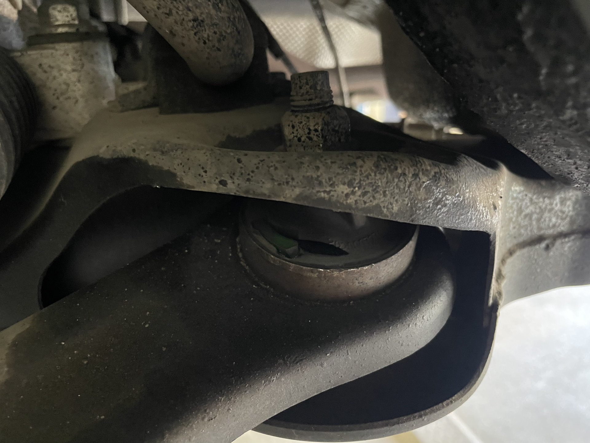

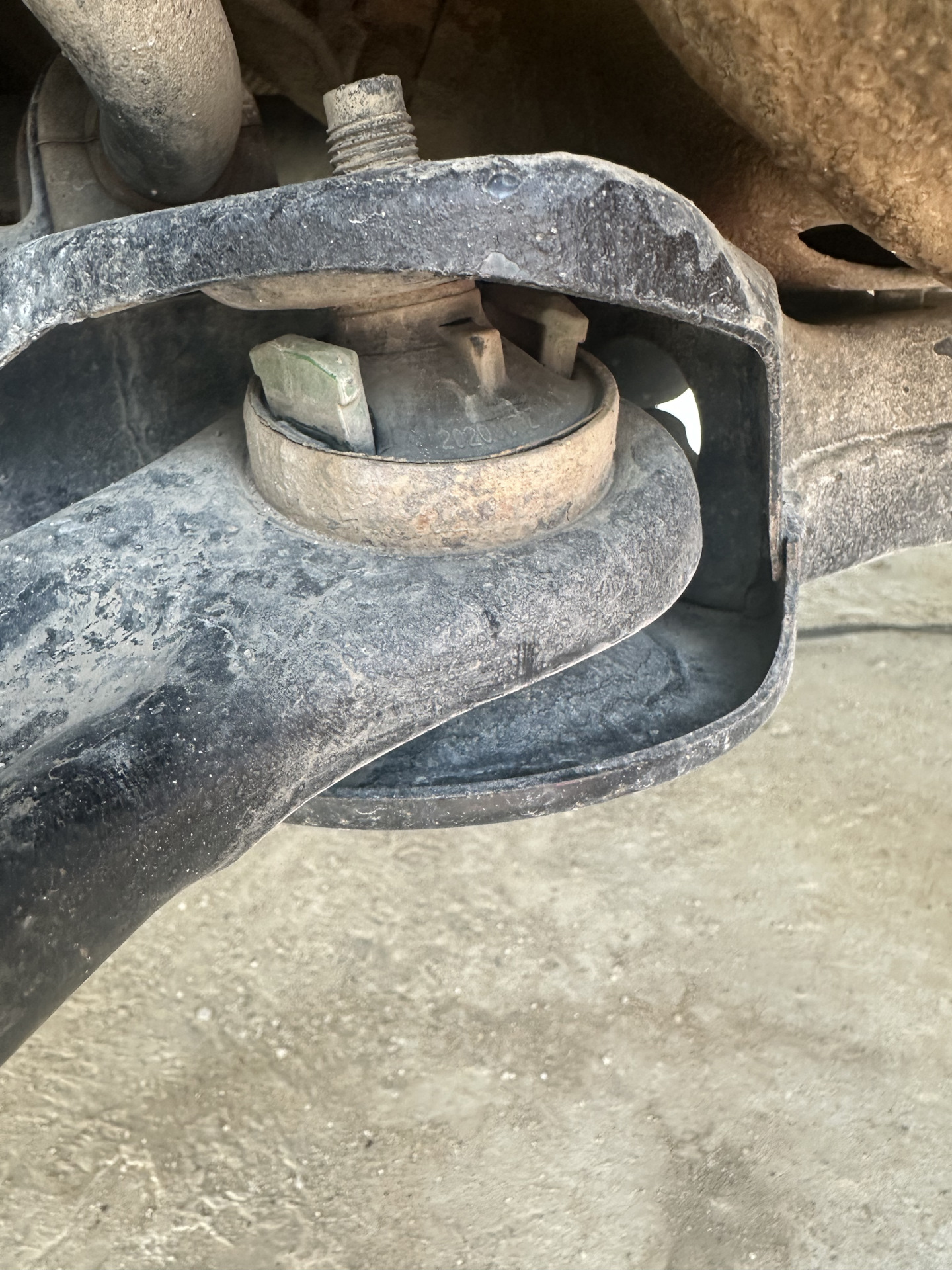

Но при осмотре увидели в рычагах транспортировочные кольца, которые не удалили при предпродажной подготовке и решили их сразу удалить. я не заострил внимание и после проведенных работ сразу уехал.
В этот же день приехал к своим знакомым ребятам, начинаем ставить защиту и они мне говорят. у тебя сайлентблок рваный. сказать что я ох*ел — не сказать ничего. тут же набрал дилеру и объяснил ситуацию, записали на диагностику через пару дней.

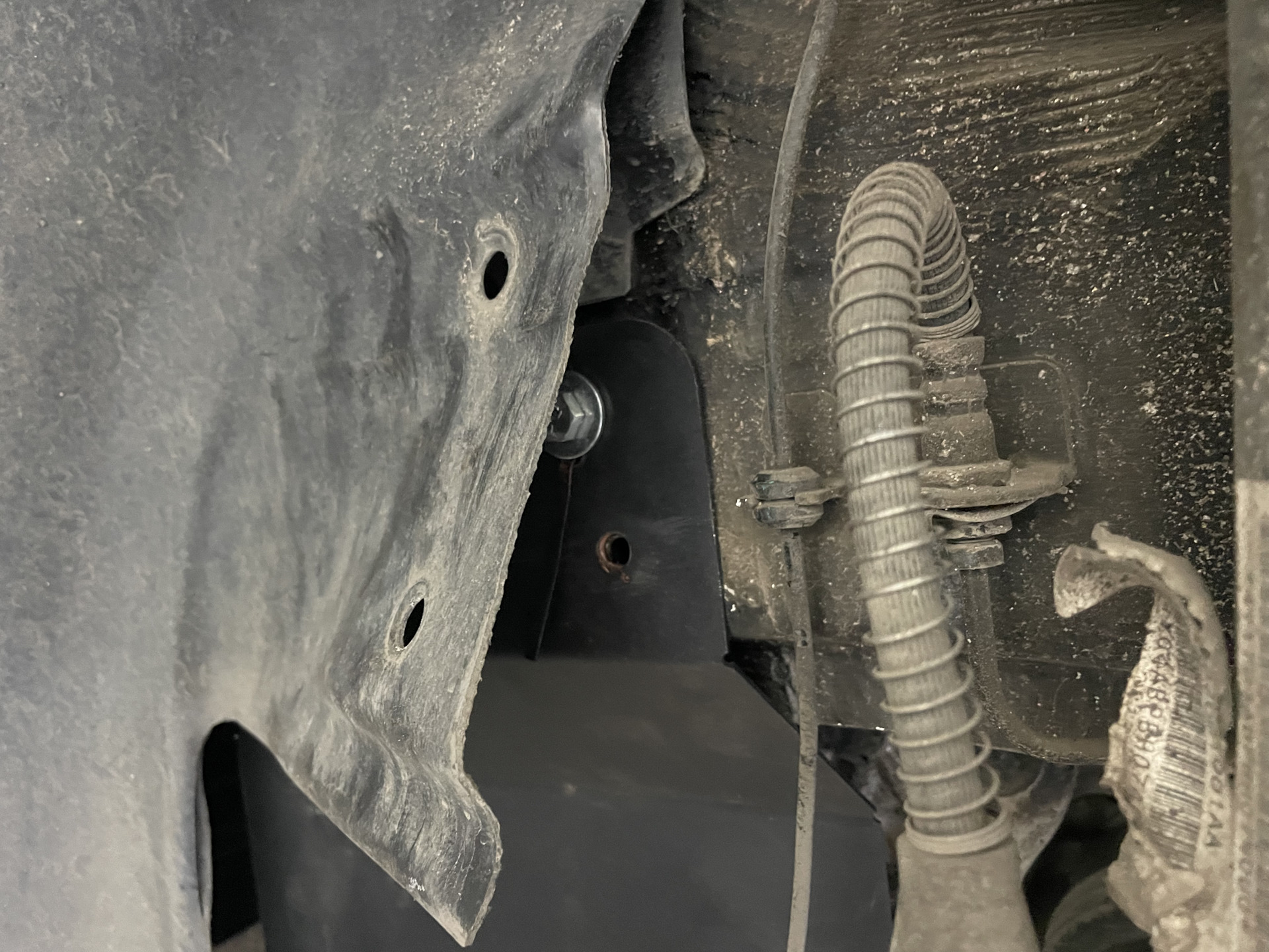

Защиту поставили минут за 5 без каких либо проблем. всё встаёт в штатные места без доработок.
Приехав через 2 дня к офф дилеру, они долго советовались, но приняли решение, что в любом случае косяк их. либо кто вытаскивал эти кольца порвал сайлентблок, либо же кольцом протёрло, но тогда виноват тот кто пропустил это при предпродажной подготовке. в любом случае вердикт был замена. рычаг был в наличии и его сразу же заменили. на всё ушло около 3-х часов. так же сделали сход развал и выставили руль в 0 положение (он у меня на пробеге около 1500 км ушел чуть в бок)

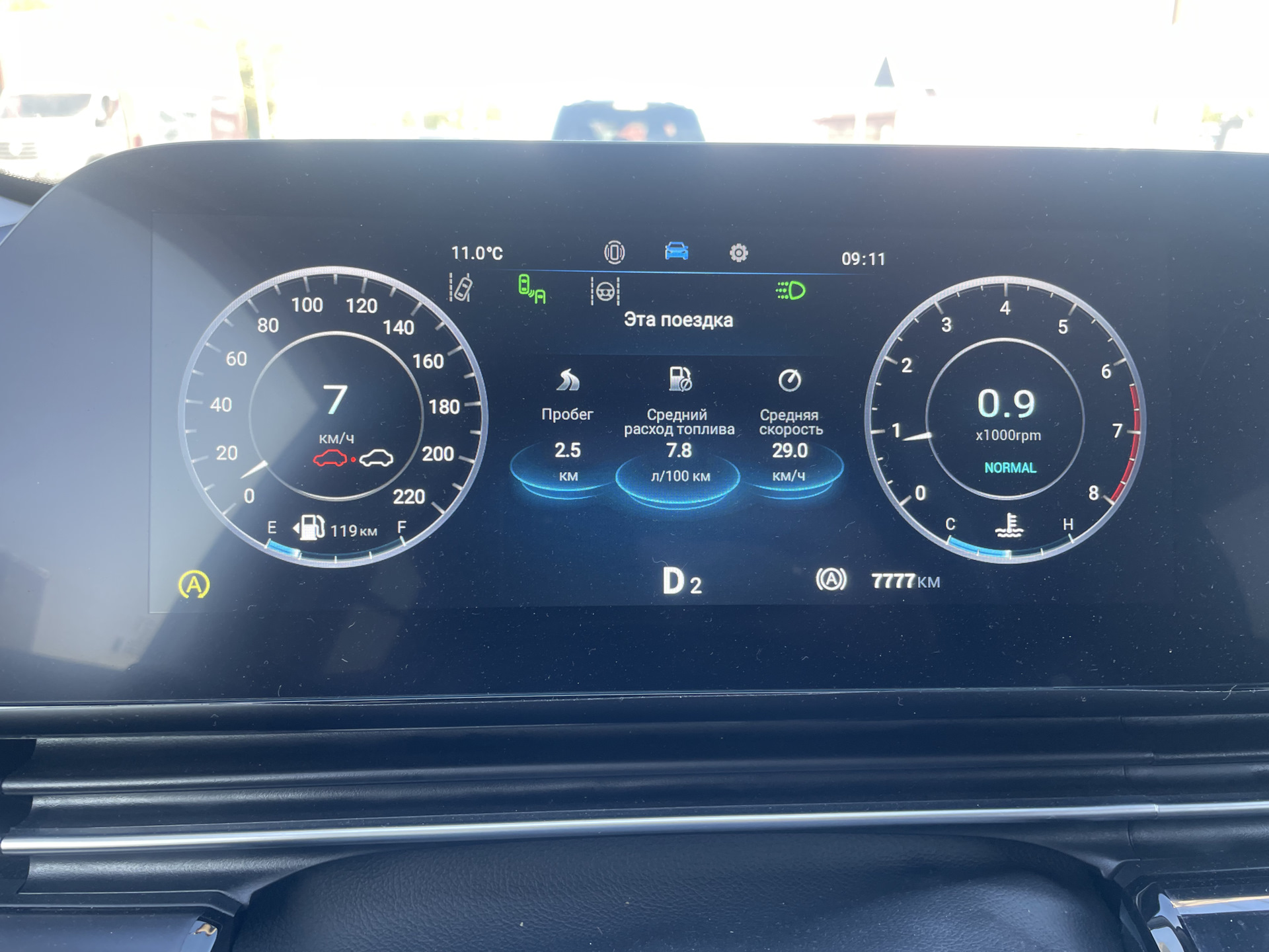

Всё это дело совпало с пробегом 7777 км🙂

Кстати, забыл совсем. Сказали что это штатный вид Сайлент блока-зеленые кольца-это его составляющие
Ну хз) значит у меня теперь не стандартные сайлентблоки))
Транспортировочные кольца — это зеленый пластик в сайлентах?
Как мне мастер на дилере сказал — да🤷🏼♂️
Я уже 5000 с ними езжу…
Дилеры хуже гаражных сервисов
Я с ними отъездил 7777. ну точнее чуть больше) 7777 был пробег когда к ним ехал на диагностику как раз))

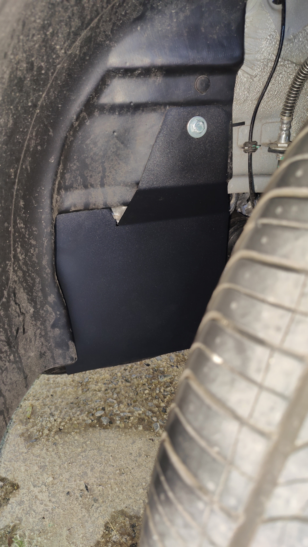

И что значит без доработок, а дыру кто просверлил, что бы доп подкрылок прикрутить в штатное место? 😄
Ну в плане в автомобиле ничего не сверлили)) а так да. пришлось чуть доработать эту защиту🙂
По этому и сказали что не подходит она, а поставили бы свою и тоже просверлили 🤣
Я тоже об этом подумал) причём у них защита тоже без такого отверстия🤣 я обратил на это внимание
Да и в офф магазине тоже, просто на полный не делают, а кто доп шумку арок брал тем ставят также, не оставят же они подкрылок болтаться.
Я например подкрылок прижал этой защитой, и отверстие дополнительное в пластиковом подкрылке сделал соответственно
Ну да нормально смотрится и снимать быстрее, интересно болт оцинкован, если нет тоже закрою под пластик, иначе хана будет ему от реагентов.
Болт оцинкован, но ему хана будет через пару зим.
Через одну зиму. Мазать его надо чем нибудь, толстым слоем
Не мазал ничем, проверим весной

Я считаю, что перегрев КПП скорее возникнет из-за того, что всё подкапотное пространство закрыто этими металлическими листами. Защита снизу, сбоку, там как в скороварке будет всё вариться, ладно в движении хоть какая-то вентиляция будет, но в пробках…
Я думаю не повредит зимой уж точно, и на переднем приводе уже с завода стоят пластиковые экраны, у нас только со стороны ремней.
Не видел на переднем экраны🙂 вроде такие же защиты люди ставят🙂
У них есть с обоих сторон пластиковые, и ещё дно фетровыми пыльниками закрыто, а ставят наверно чтобы одинаковое было.
Возможно. не обращал внимание если вестно🙂
Там везде есть вентиляционные отверстия. причем это первый автомобиль из всех какими я владел, у которого так явно открыта КПП. везде она подкрылками закрывалась или защитой) но тут на нее реально зимой налипло бы всё что только можно)
