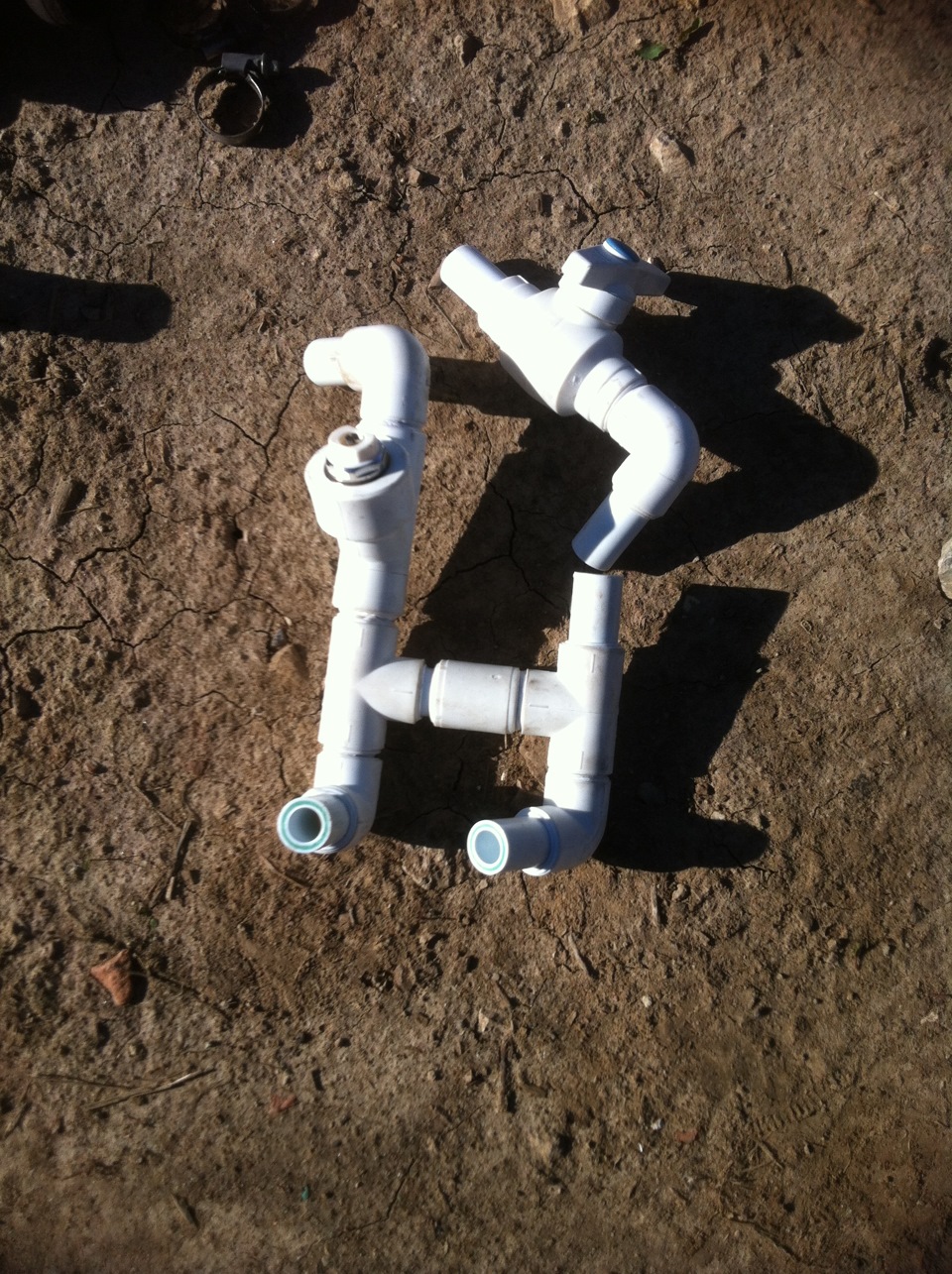

Наконец-то дошли руки до печки! Потратил на эту доработку 2 дня=). Для этого понадобилось:
-шланг армированный внутренний диаметр 18мм;
-фитинги и труба из полипропилена на 20мм: кран шаровый, фильтр для установки крана маевского, тройники, уголки, муфты, кран маевского от любого биметалического радиатора под резьбу 1/2;
-хомуты 20-34мм;
-сварочный аппарат для полипропилена + ножницы для резки труб.
Начинать сборку лучше с низу, т.к если с верху то очень сложно в конце вставить шланги, т.к будет мешать конструкция.
Моя первая ошибка была в том, что обход печки сварил из тройников на прямую и как результат жидкость насосом толкалась по пути наименьшего сопротивления, т.е до крана вверх даже не поднималась и сразу уходила в обход. В итоге печка не грела вообще.
Покумекав на обход необходим кран, тем самым открывать и закрывать обход. Тогда и тепло и холодно все в порядке. Кран маевского очень хорошо встает и спускать воздух просто сказка!
В результате всех этих доработок имею следующее:
(+): 100% отключение отопителя на лето! Кран шаровый полипропилен надежность 100%. Кран маевского для спуска воздуха из системы. Кран находится в удобном месте и не надо не где лазить и карячится. И самое главное, теперь в случае протечки или выхода из строя отопителя в салоне, одним движением прекращается подача и все сухо! Кондиционер пашет на 100% как в холодильнике.
(-) Два раза в год открыть капот и повернуть кран.
Ну как-то так девайс на испытании боем, потом полипропилен покрашу в черный цвет. Пока обкатка и столько сил потратил, что пока разбирать не хочу, хотя все вернуть на зад не проблема.

зачем нужно было делать байпас? нарушится ли что-то, если просто перекрыть циркуляцию через радиатор печки? хочу себе тоже поставить кран. но байпас делать не планирую.
Байпас поставил для стравливания воздуха из системы. Нужно для удаления воздуха при низком уровне ОЖ и при замене антифриза, печки и т.д.
А какую температуру выдерживают эти краны? трубы ладно, там армирование из стекловолокна, а вот краны? там же пластик и стальной шар, вот в этом месте где просто пластик, деформация не пойдет со временем? может лучше было поставить обычную бабочку вальтек? и места меньше занимает и надежнее. Раз уж поставил пластик, надо было колпачки цветные поставить так: красный подача в салон, синий обратка. Температура двигателя градусов до 100 доходит? если охлаждайка 100-110 градусов держит и в пар не превращается, то вода при +100 уже пар. Краны расчитаны на применение в водопроводе, даже если и горячая вода то +100 в системе отопления или горячего водоснабжения никогда не будет. а там х.з. надо кран смотреть что пишут. а то зимой насношаешься с кранами этими.
2 года уже стоят и никаких проблем. Из латуни не ставил, т.к все это окисляется и попадает в рубашку ДВС.

Летом в машине была жара, хотя заслонка стояла на холоде. Вообщем заслонка не до конца закрывалась. Хотя я тяги печки проверял, и заслонку проклеивал. Кондиционер работал процентов на 40, остальные 60 уходили на охлаждение радиатора печки+много конденсата было. Короче было принято решение раз и навсегда покончить с этим). Установил вот такой кран на печку, который на лето теперь полностью отключает радиатор отопителя.

А почему краны от холодной воды, там же горячая))))) А так у меня тоже чувствуется летом что тёплый воздух из печки идёт, тоже думал кран поставить.Только зачем так сложно, по моему можно просто кран на шланг подачи поставить и всё.
Тоже так сначала думал, но там подающий шланг идет из блока, а отводящий сразу в помпу, если заглушить то круг охлаждения движка прервется и писец помпе и шлангам. Или я не прав?
Так на всех машинах подача из блока — головки.Например на тех же тазах. и кран стоит на подаче с завода .и ничего вроде.

согласен. имхо, байпас тут лишний. если забьется радиатор печки и прекратится циркуляция, это же не остановит всю систему охлаждения, правильно? сам какое-то время ездил с неработающей печкой по причине засорения. вроде все было нормально.

После замены радиатора отопителя заслонка прикрывалась не плотно и тепло немного поступало в салон, зимой хорошо не заметно, а вот летом чувствовалось и кондиционер из-за этого работал на 60%. Проверял заслонку и привод все нормально, решил вопрос так=)
