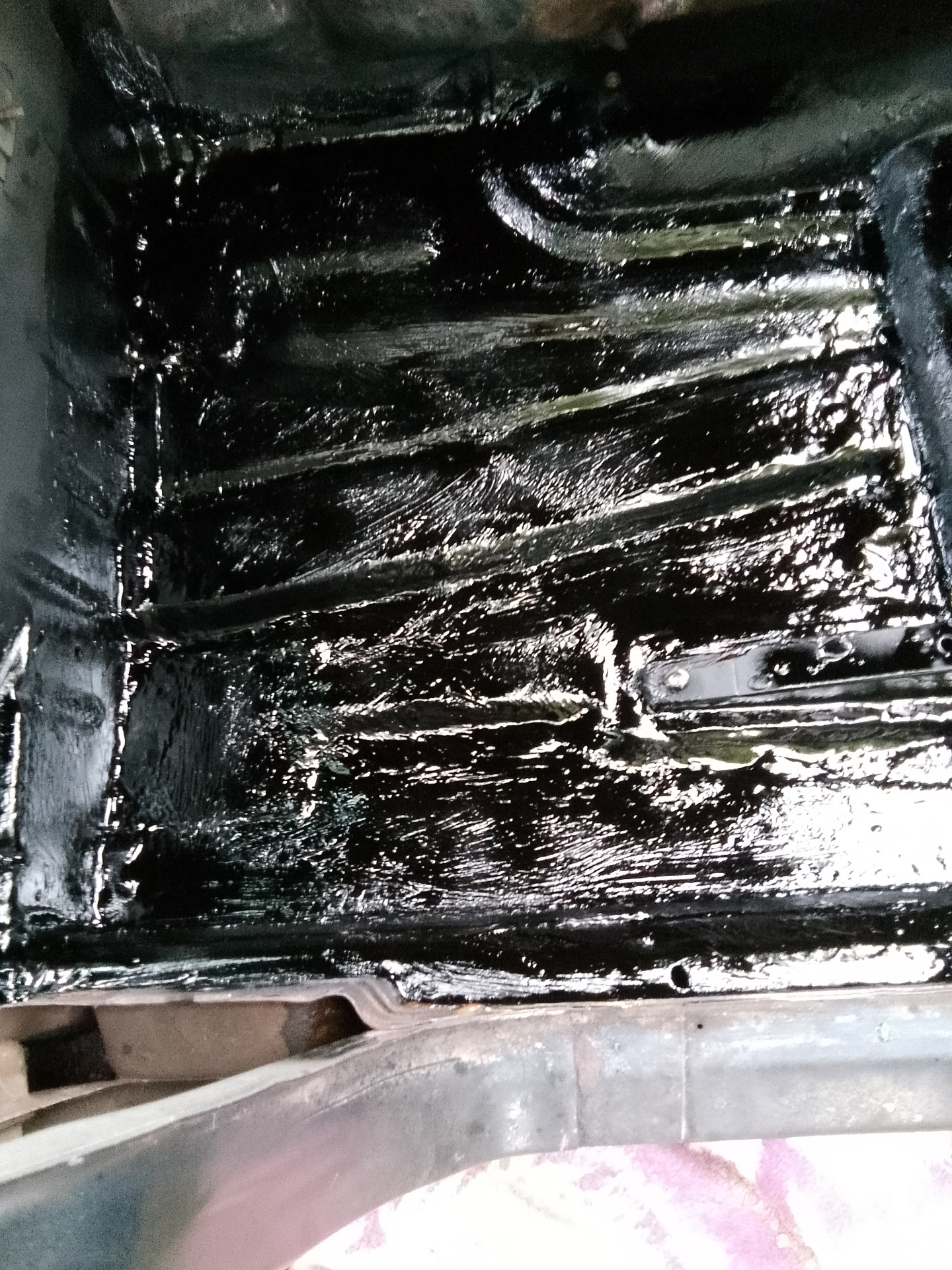

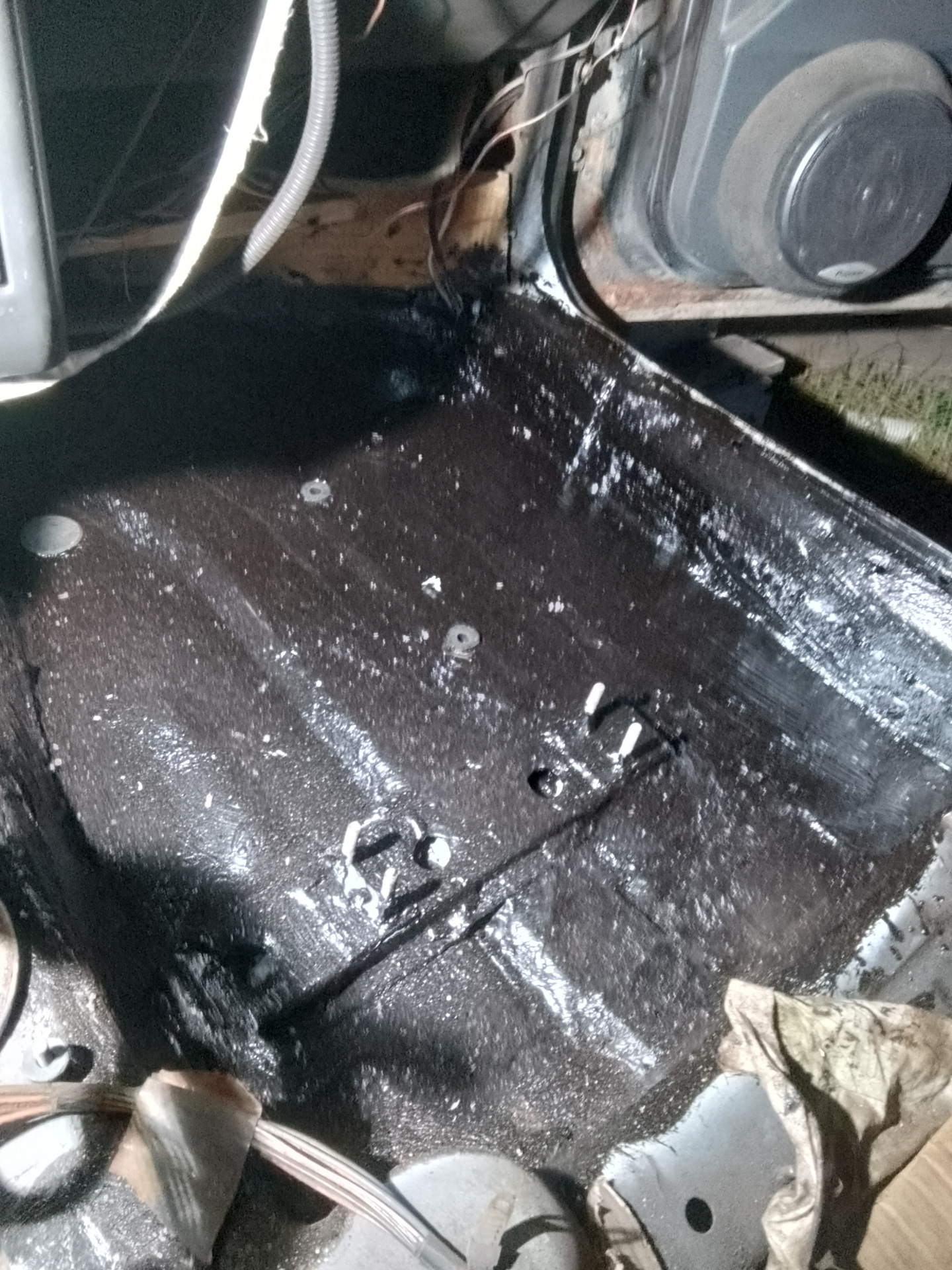

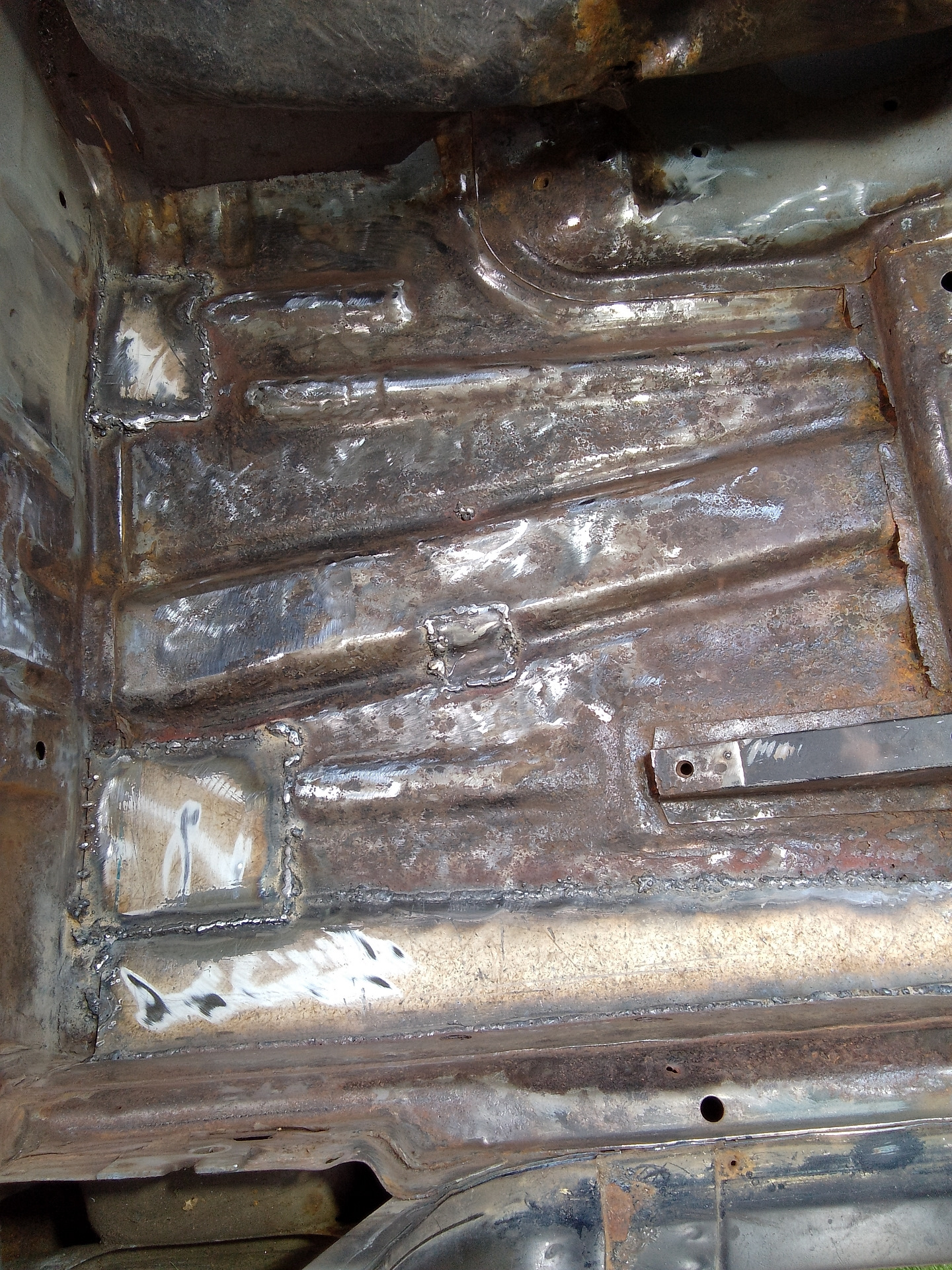

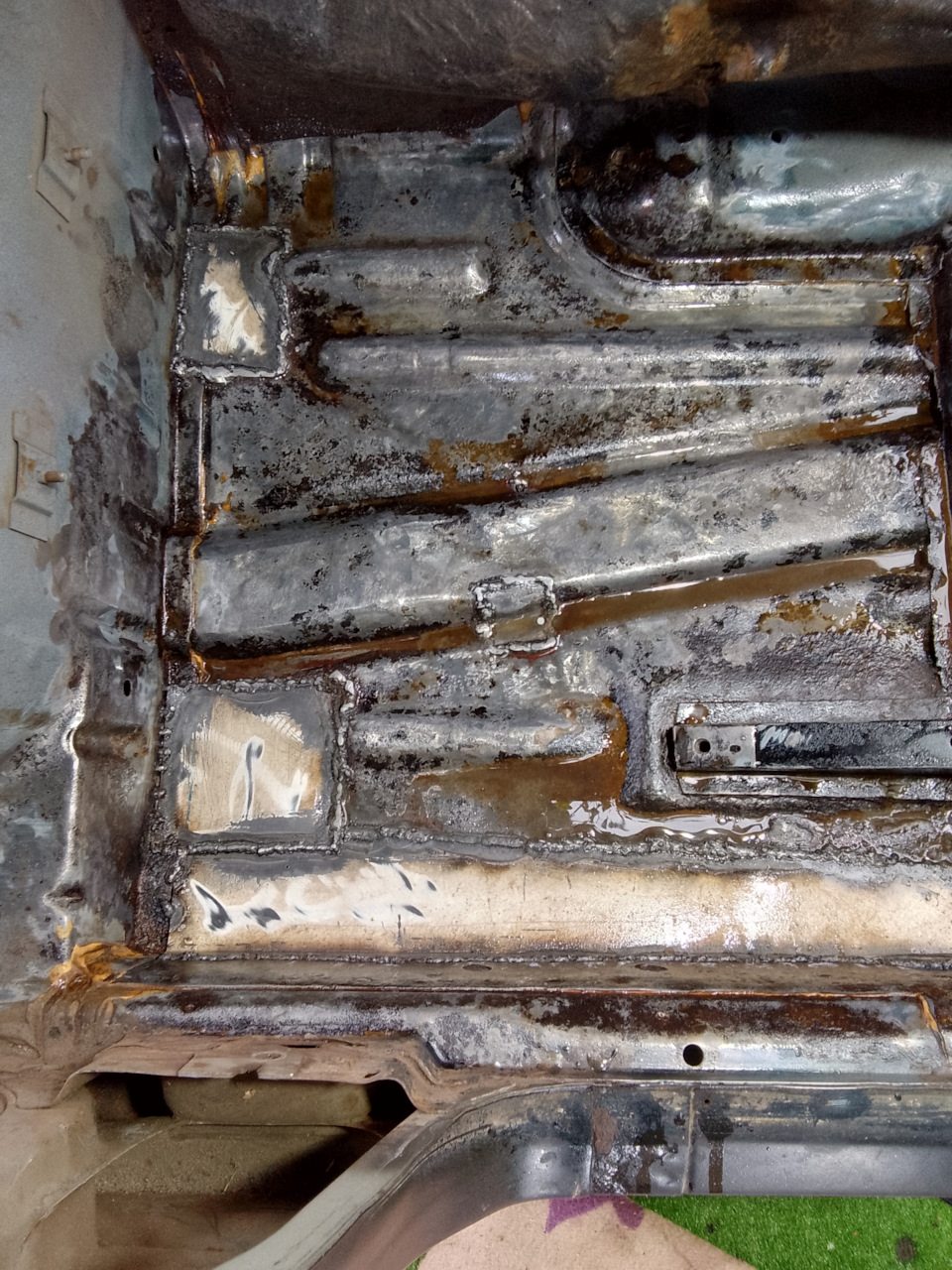

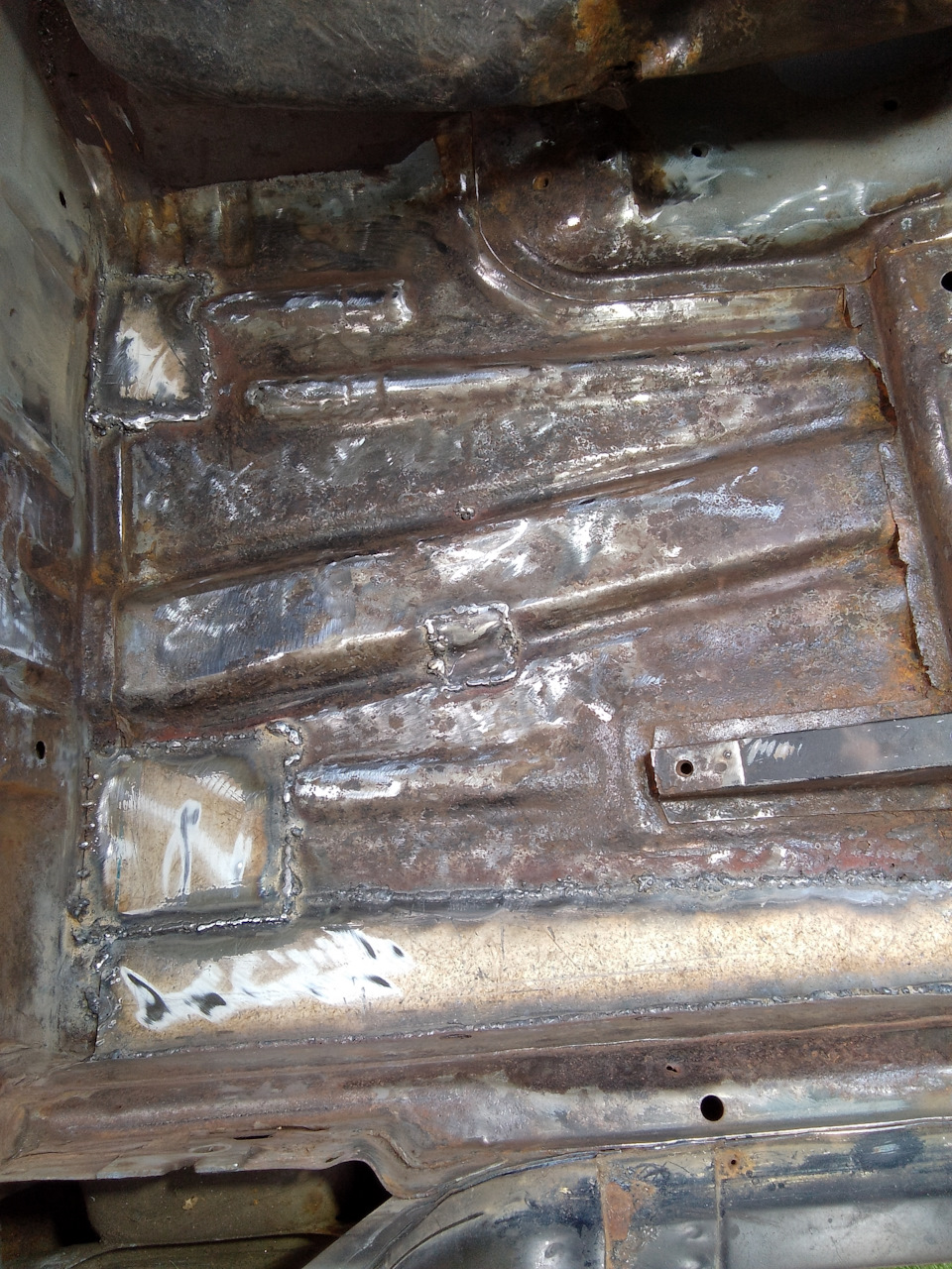

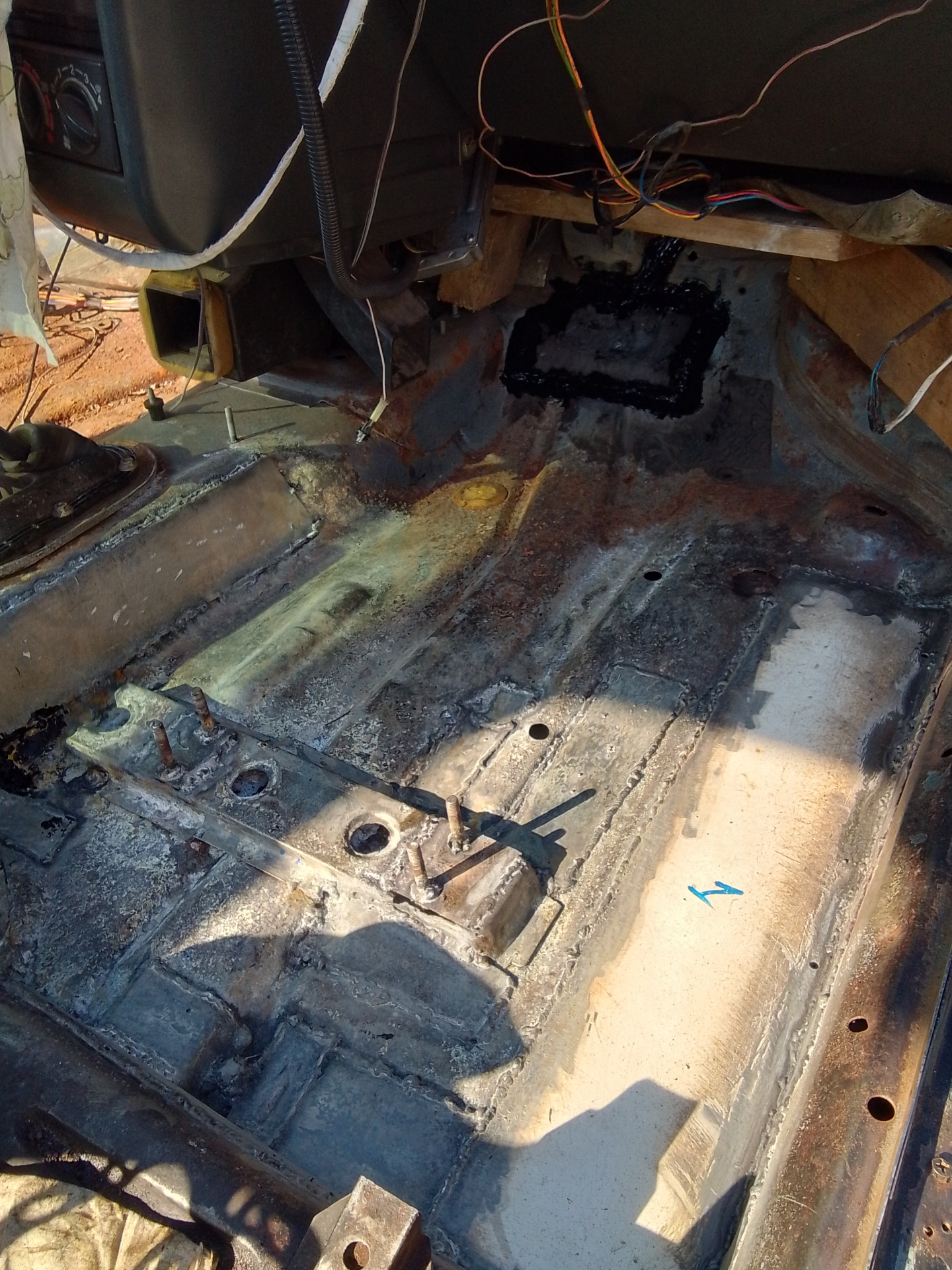

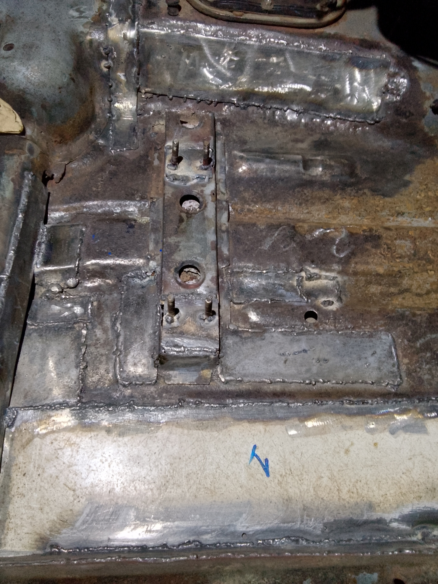

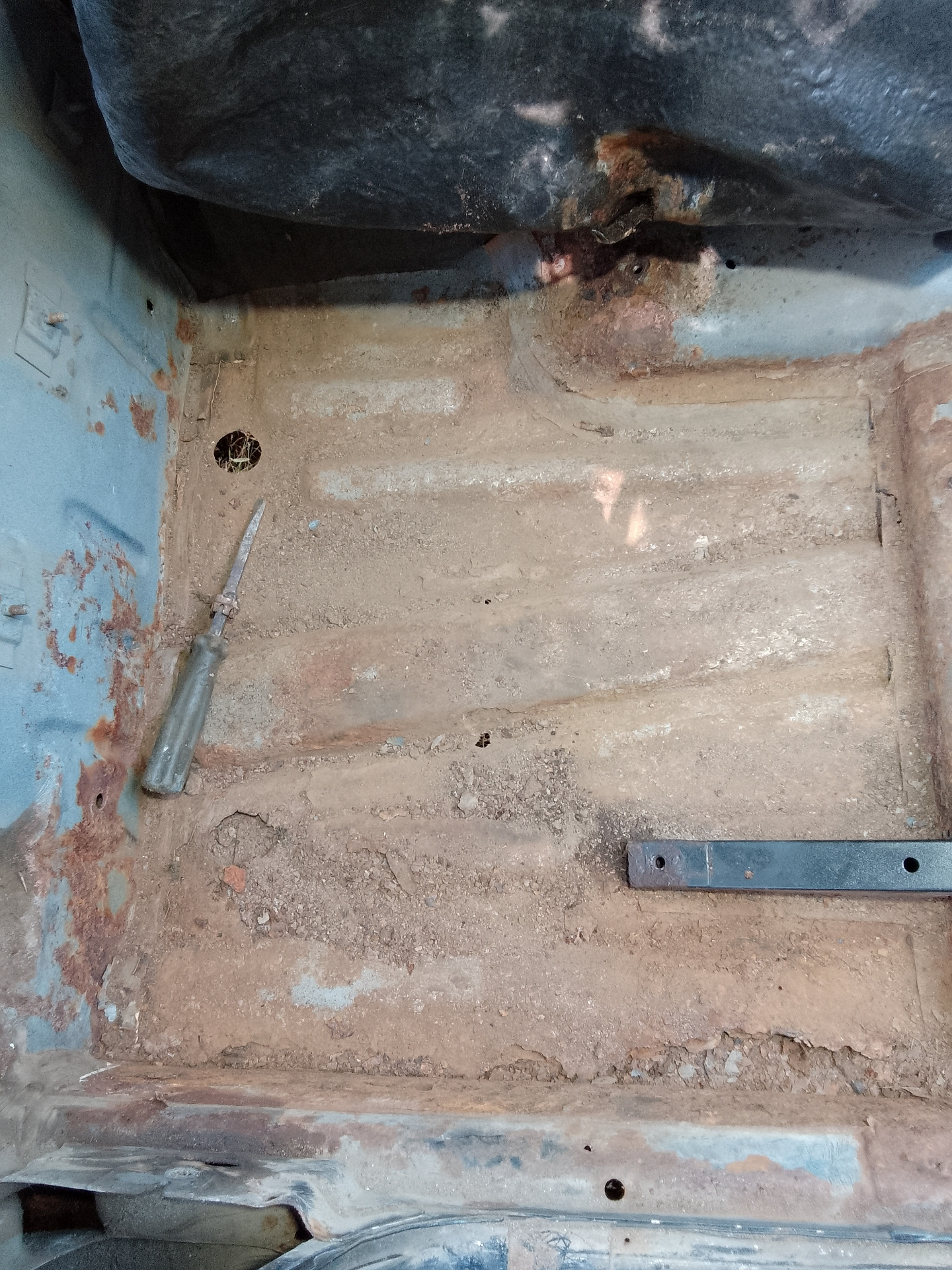

Начал я потихоньку Реставрировать двенарек, так как нет щас ни времени ни возможности заменить лотки полностью. Я временно сделал латки. Начало положено🙂

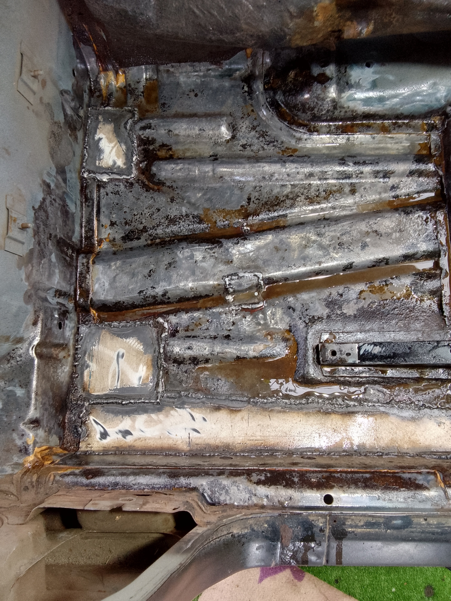

а что за преобразователь, фирма? по фото неплохо дело делает

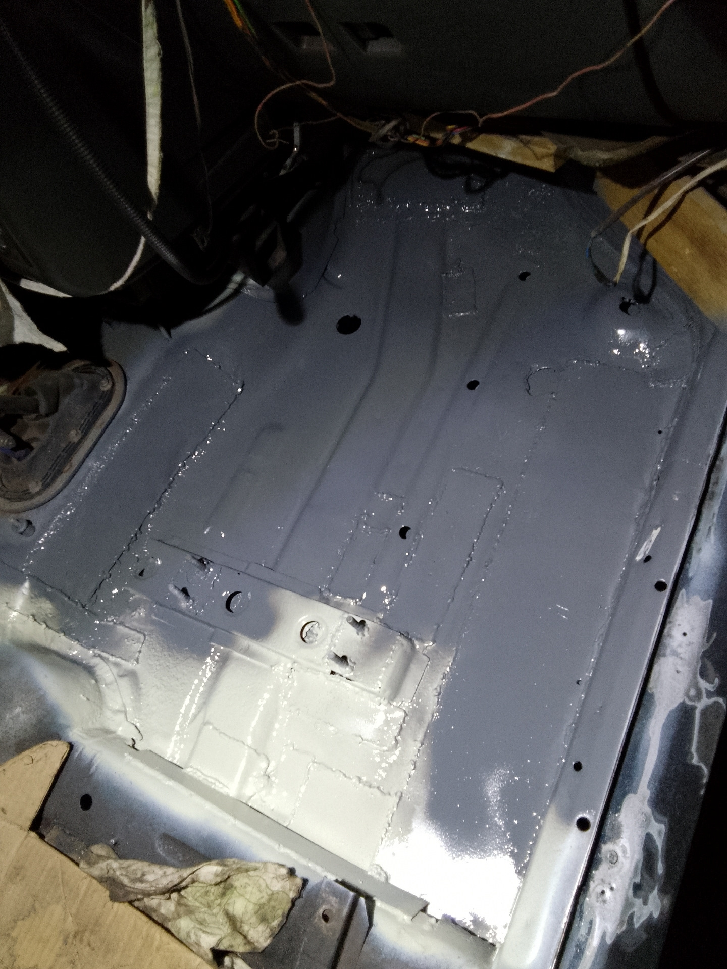

1. Преобразователь ржавчины KERRY с цинком (Zn) вот этим первым заливал.
2. Удалитель ржавчины Multi Fuller RUST FILLER вот эти после того мазал. Смывал всё обезжиривателем. Покупал все на Озон.
