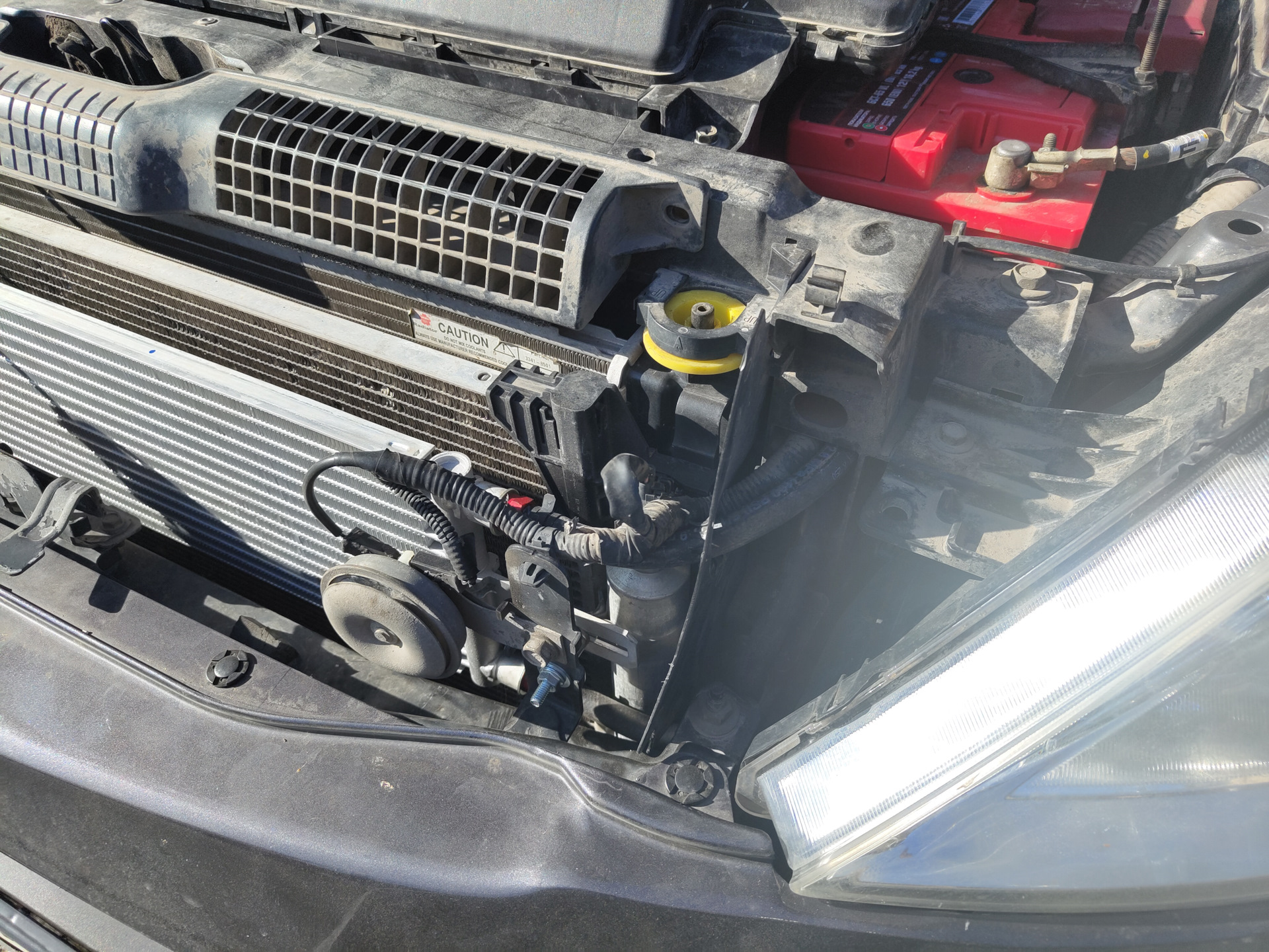

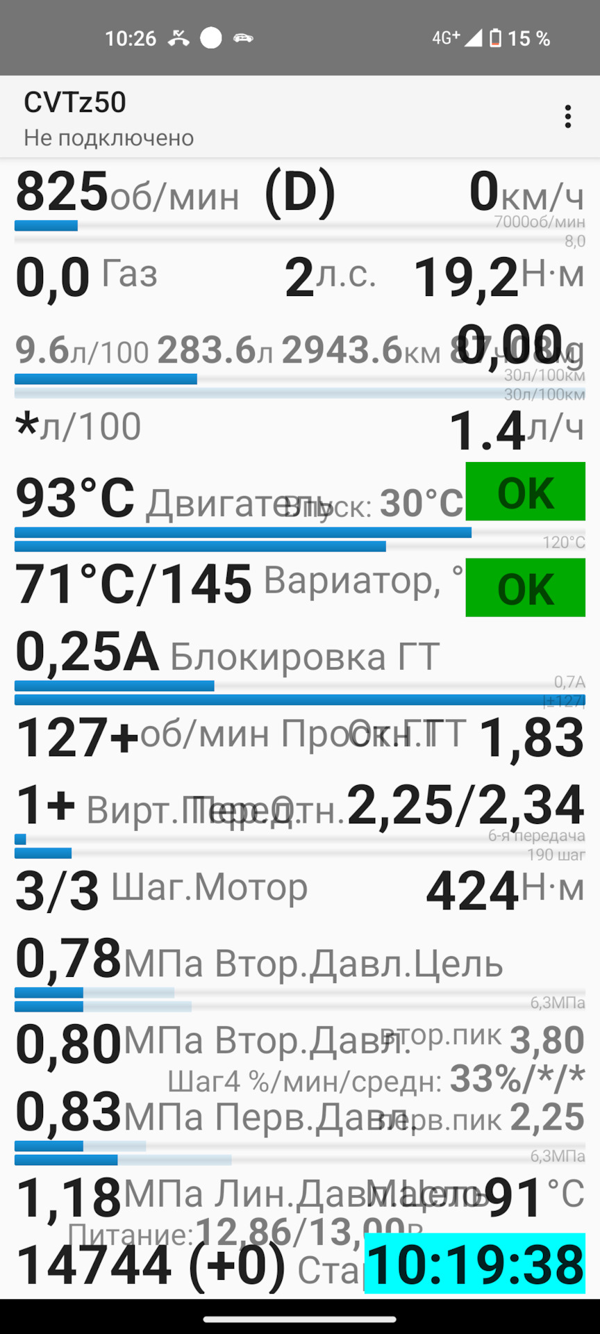

Собственно до этого я был всегда против установки допрадиатора, я рассуждал так:
по городу температура коробки поднималась до 95-100 градусов и меня это сильно не парило.
Я рассуждаю, что и при 85 и при 95 градусах деградация масла идентична, а "попугаи" больше для статистики.
В аварийный режим коробка никогда не уходила, масло меняю раз в 30 000 км и поэтому думаю и без него нормально.
Но, этим летом по трассе путь всего 1000 км, за бортом 45 градусов жары и еду по трассе 110 км/ч …а температура лезет за 110-115 градусов (хотя радиаторы помыты). Скидываю до 100 км/ч температура опускается до 110 градусов но не меньше. Скидываю до 90 и температура до 100 градусов. Но тошнить 90 по трассе так себе…и только под вечер когда температура на улице упала, коробка немного остыла.
В аварийку не уходила, но визжала как поросенок особенно при нажатии педали газа.
Решил менять масло (как раз 28 000 прошел) и ставить доп. радиатор.

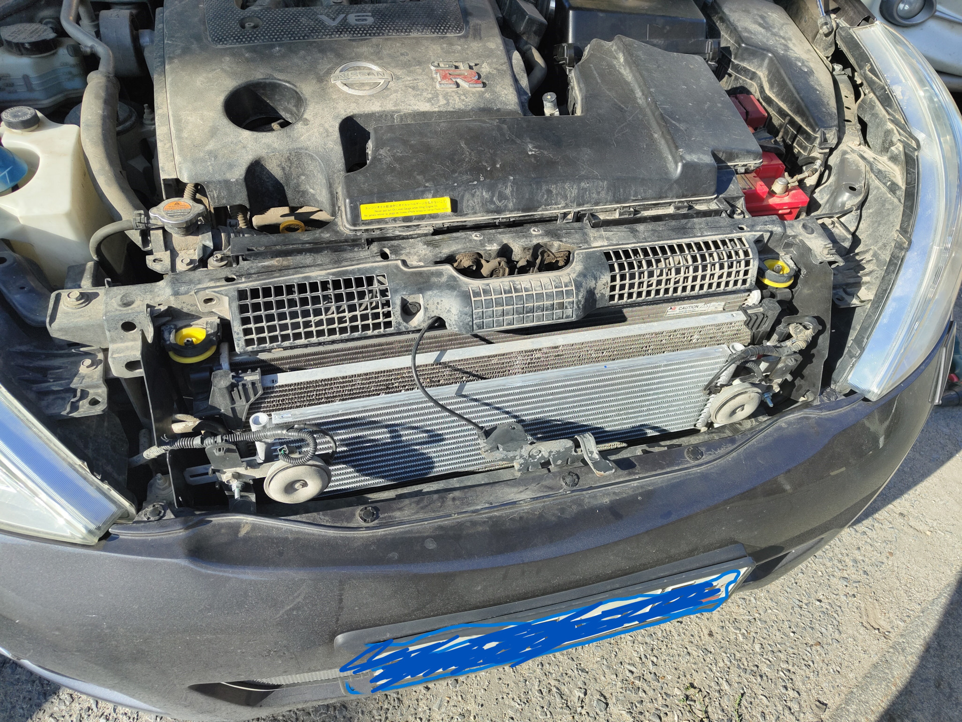

На сайте транскул заказал радиатор на мурано (10 рядов на тиану 8 рядов) и комплект оборудования
Радиатор tc-823N (13 рядов) ядро 600*165, S=1000 см2 стоимостью 5490 рублей; комплект штуцеров М14*1,5 с упл.кольцами — 2шт h8 1 стоимостью 540 рублей; Шланг 5GTH Gates 7.9 мм (5/16") t от -40°C до +135°C, P раб= 28 бар 2м стоимостью 1980 рублей; Хомут FBS 14 Mubea/Norma пружинный (шл. 8 мм) 4 штуки стоимостью 180 рублей; комплект монтажный радиатора стоимостью 315 рублей; доставка 405 рублей ИТОГО 8910 рублей.

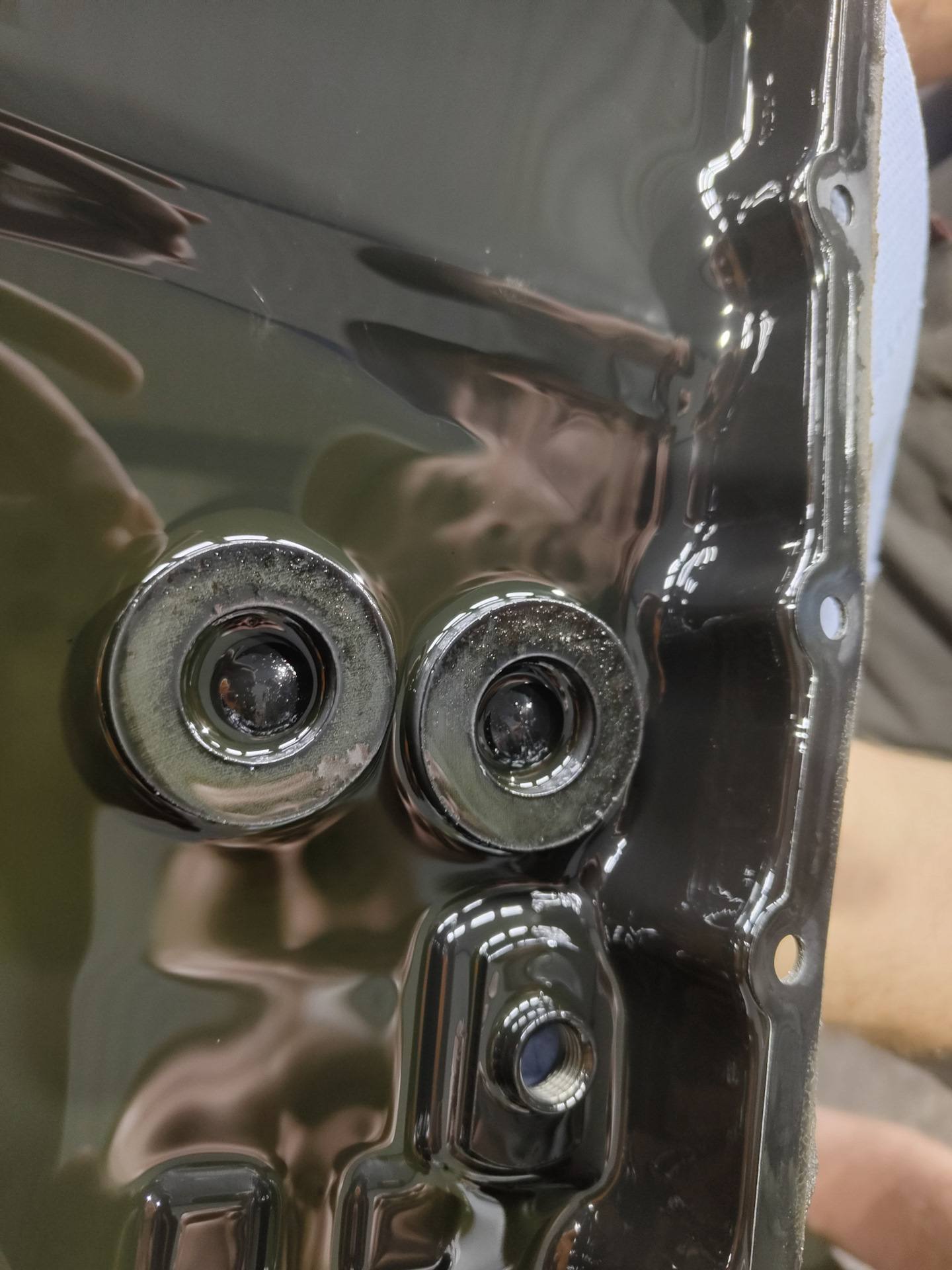

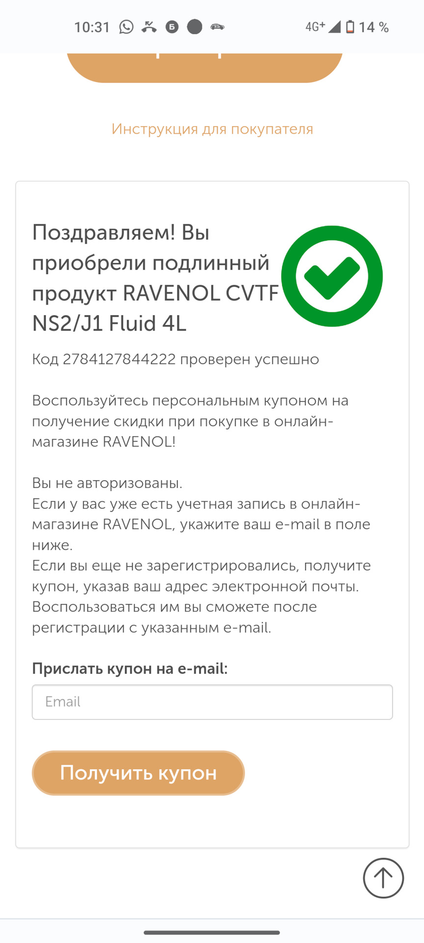

Приобрел масло равенол 4 л. стоимостью 6500 рублей (начислили 2000 бонусов кешбэк) и 1 л. стоимостью 1700 рублей (кешбэк 700 рублей) и немного оставалось с прежней замены.
работы выполнял в АКПП-ЮГ уже второй раз меняю у них масло
Стоимость работы по смене масла 3 000 рублей, установка радиатора 5 000 рублей у них же купил оригинальную прокладку поддона, фильтр тонкой отчистки, резинки и колечки это еще 3 500 рублей.
по цене 200 рублей
итого стоимость 29 000 рублей
пробег 198 000
23.09.2023

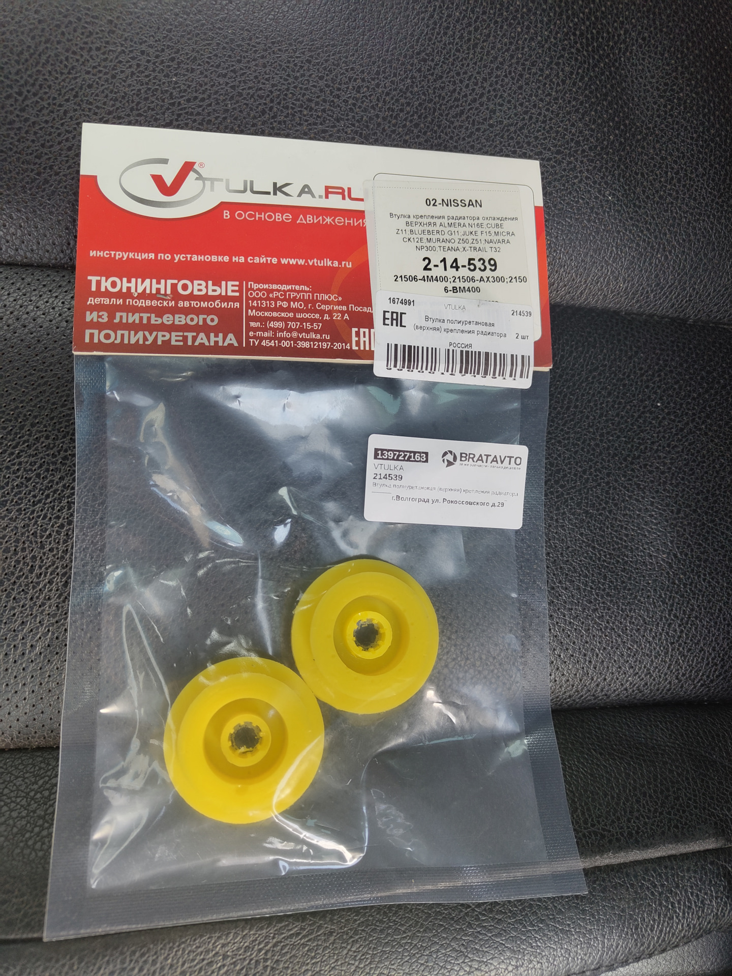

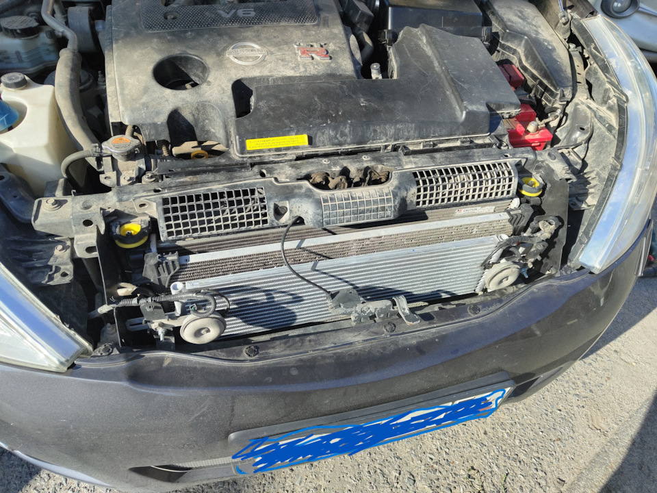

Втулки радиаторы почему менял? Что никогда не обращал внимания в каком состоянии у меня они, надо глянуть
Да одна разбита…но смотрю и новая немного перекосяк стоит…видимо снизу радиатор не очень стоит
Где такие жёлтые втулки купить?)
Vtulka 2-14-539
Пожалуйста
