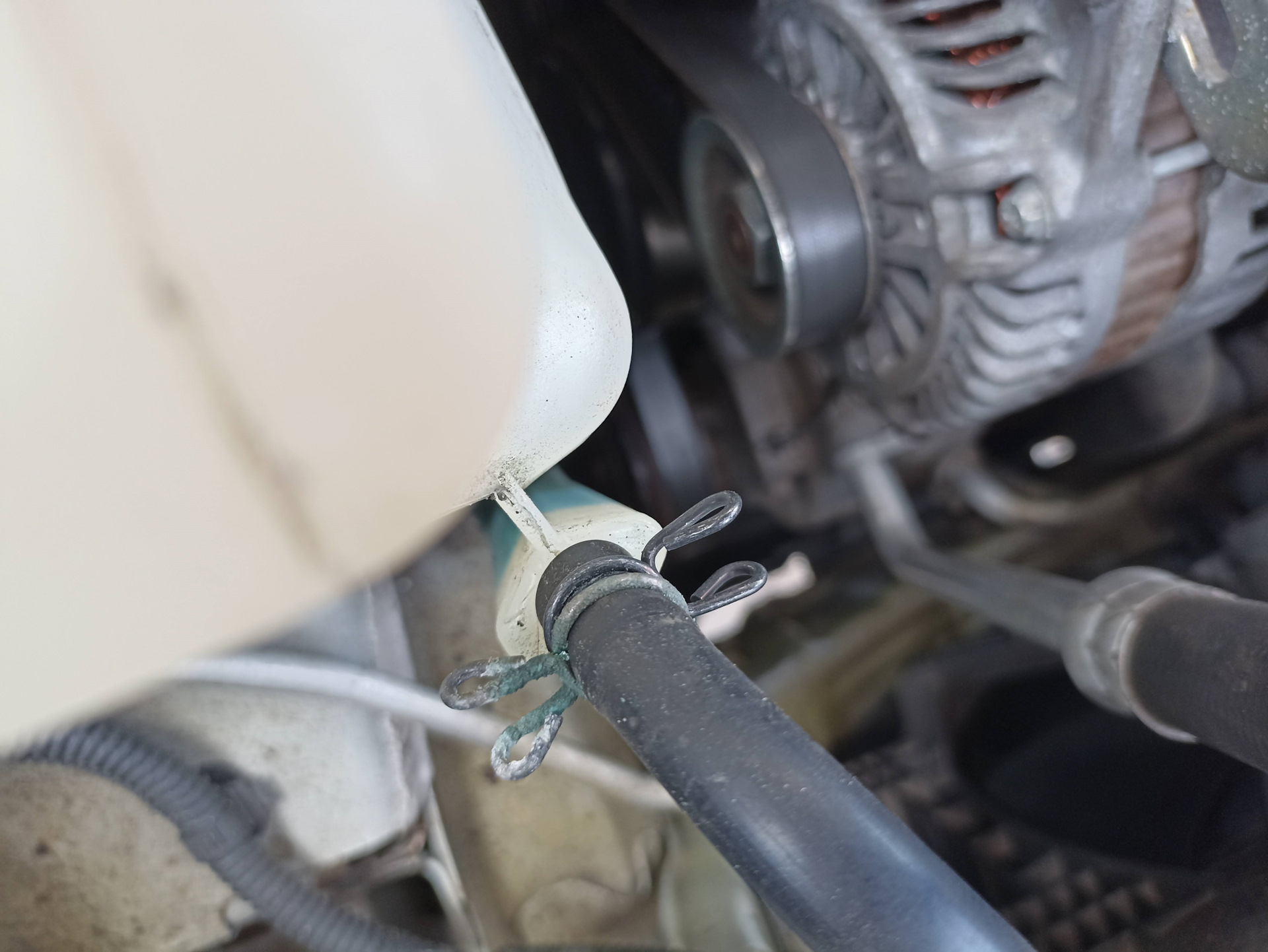

Наблюдения за изменением уровня антифриза я начал еще с момента замены водяной помпы, а именно год назад. При этом подтеки были на самом бачке снизу.

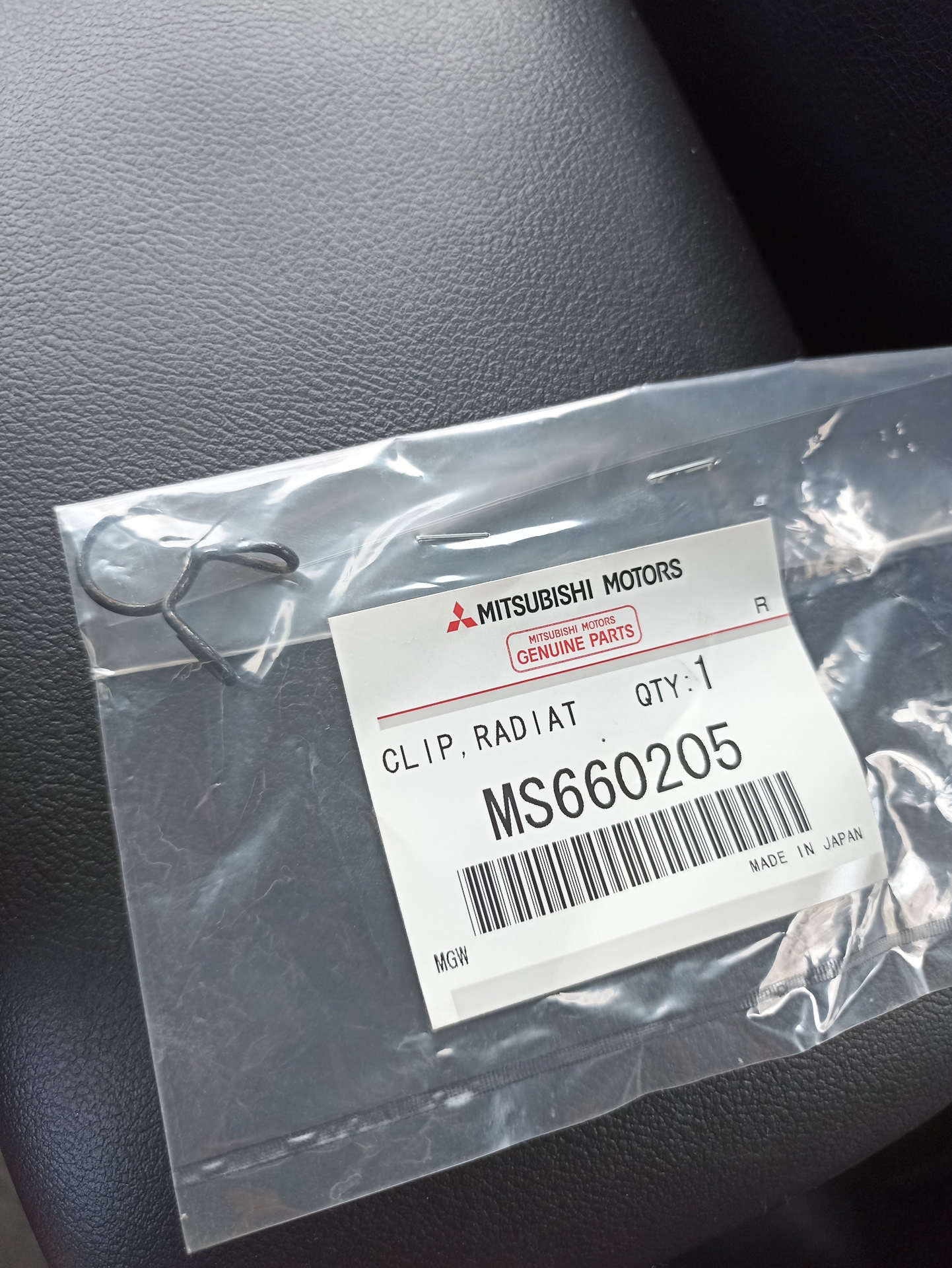

Поначалу я решил как-то уплотнить место посадки патрубка на бачок. Купил еще один хомут MS660205, посадил его рядом со старым.
Уровень вроде стал уходить меньше. но со временем все равно приходилось доливать антифриз раз в 2 недели, особенно в зимнее время.

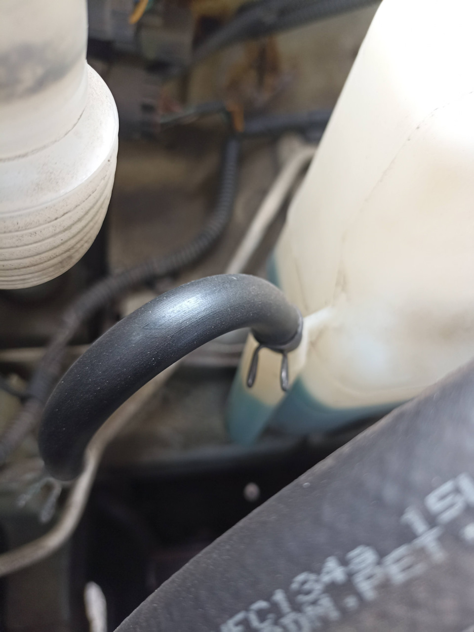

Поэтому решил заменить сам патрубок.
Новый оригинальный патрубок MS600623 идет длиной 2 метра, нам нужно где-то 15 см.

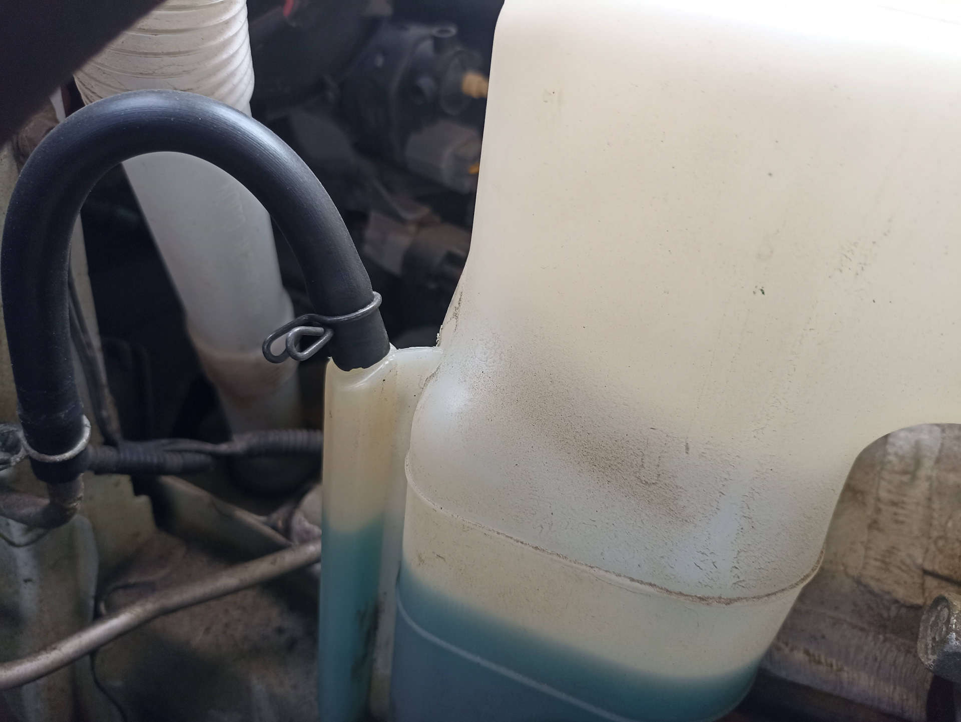

На этот раз решил оставить только один хомутик, чтобы посмотреть — поможет замена патрубка или нет.
И действительно ПОМОГЛО. Бачок снаружи сухой (катаюсь уже около месяца), уровень стоит на одном месте.
При замене старый патрубок был уже задубевший, поэтому, по всей видимости, второй хомут ему никак бы не помог.
