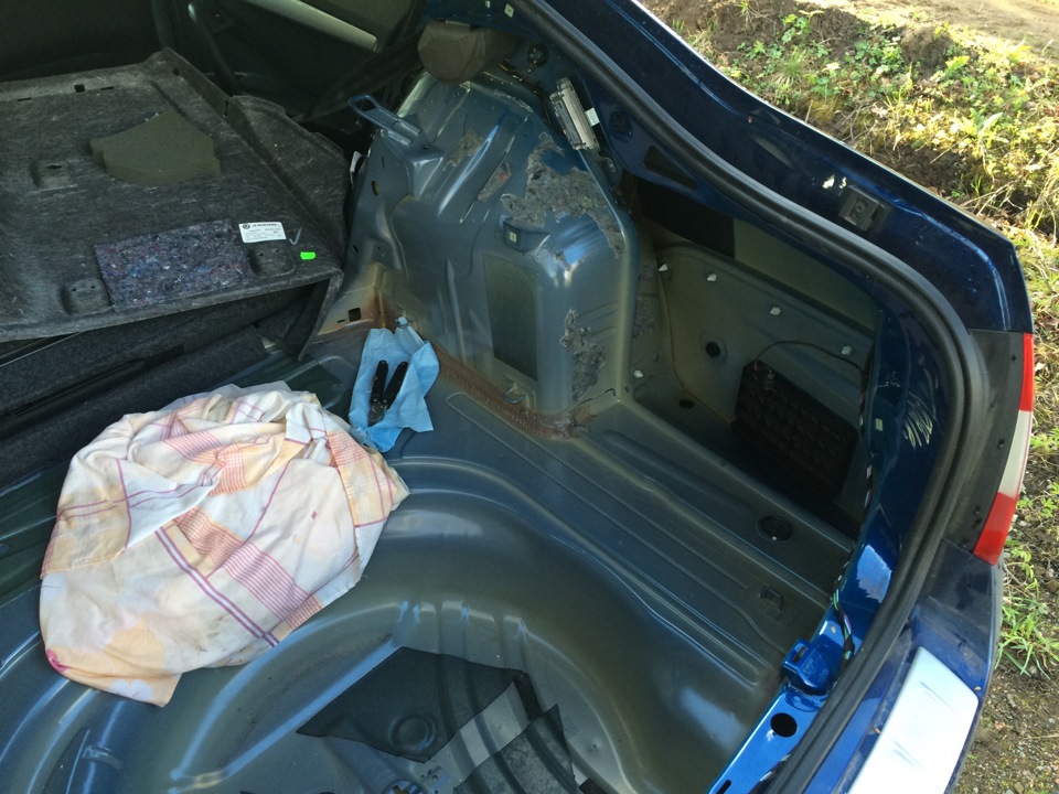

По скольку багажник был практически полностью разобран, а шумоизоляция закуплена, решено было сразу и клеить арки, ну а если останется вибра то и багажник, но этого не случилось(((
При подключении камеры заднего вида пришлось разбирать только одну арку-левую, пока Dimon-T прокладывал провода по салону я быстренько все шумил.
Шумил по следующему принципу, возможно, принципе не верный, но как говорится все делал в первый раз, поэтому ногами не пинаем, помидорами не закидываем.

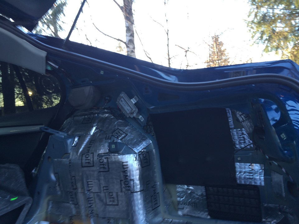

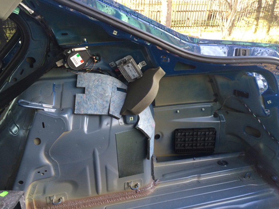

Клеил, значит, по следующему принципу (фото к сожалению именно левой арки нет, не до фото было тогда)
Отдираем штатный войлок, смываем обезжириваем весь клей, который остался на металле, далее клеим виброизоляцию я клеил на арки ШумOFF М4, хорошенько прикатываем, не оставляем никаких зазором между листами вибры, поверх клеил Герметон 30мм.
С правой аркой все точно так-же но тут уже есть некоторые промежуточные фото так сказать процесса, вот они:
Результат положительный, заднюю балку не слышно, правда не обошлось и без казусов, в некоторых местах нужно было чуть меньше использовать Герметон 30мм это перебор, конечно, но багажник собрался нормально.
В итоге по материалам вышло:
Виброизоляция ШумOFF М4 — 6 листов (арки)
Виброизоляция ШумOFF М3 — 15 листов (крылья, часть пола)
Шумоизоляция ШумOFF Герметон 30мм — 1 лист (арки 2 слой)
Шумоизоляция ШумOFF Комфорт 10мм — 1 лист (крылья 2 слой)
Теперь самое интересное) На сколько же тяжелее стало, а стало примерно на 16 кг, что в принципе не много)))

Хорошая работа. На сколько стало тише?
Ну тут трудно ответить, ведь шум до и после шумоизоляции я не замерял, но по ощущениям я перестал слышать заднюю подвеску, шум от колес тоже снизился, но теперь больше нервируют передние арки, до них я пока не добрался
