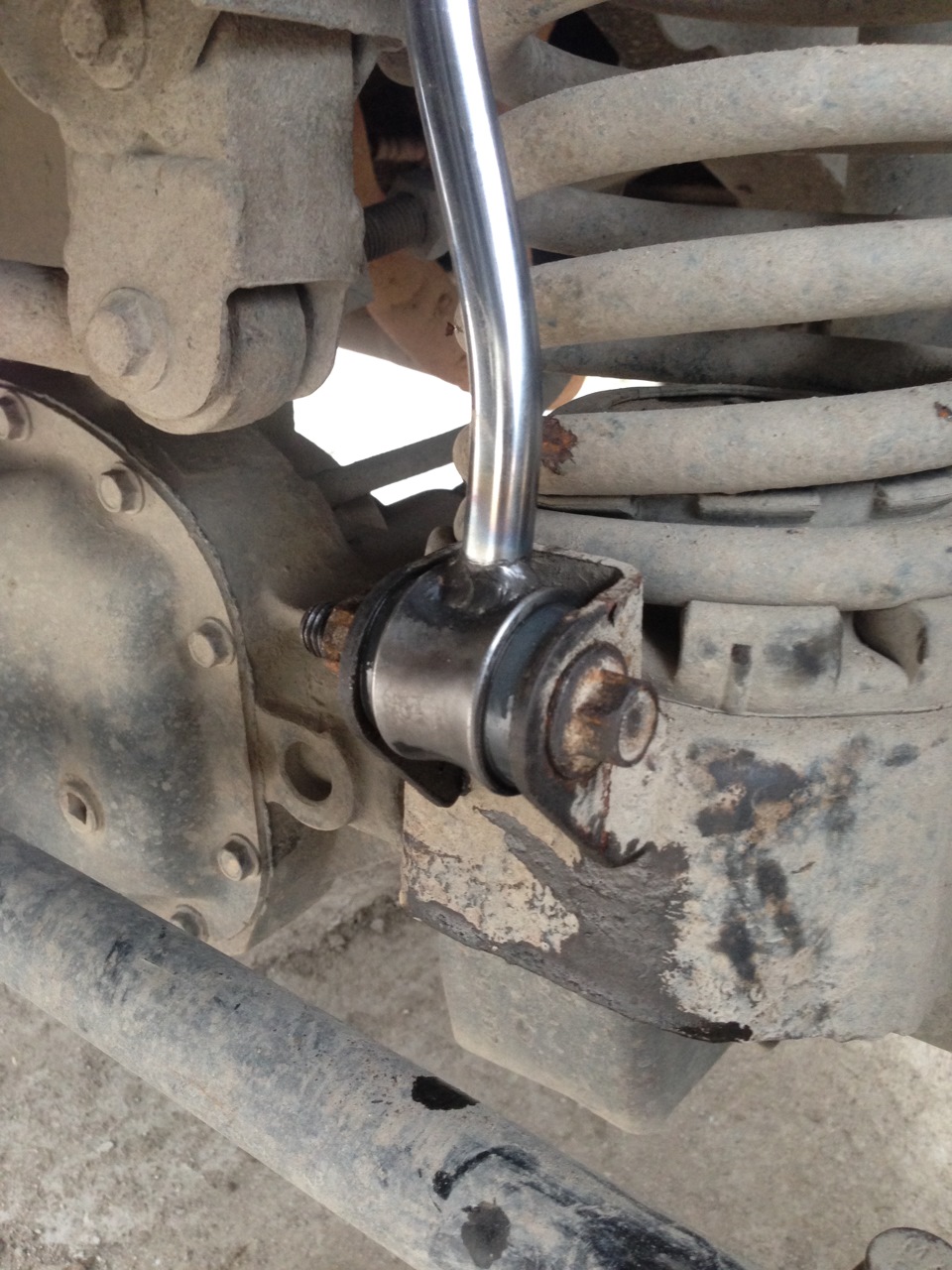

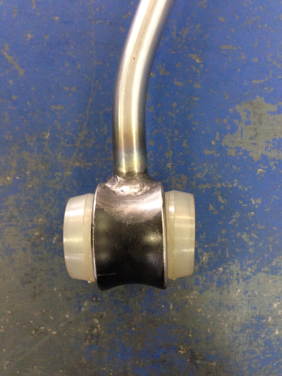

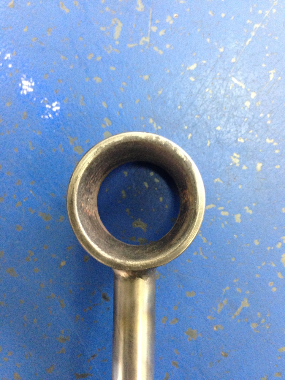

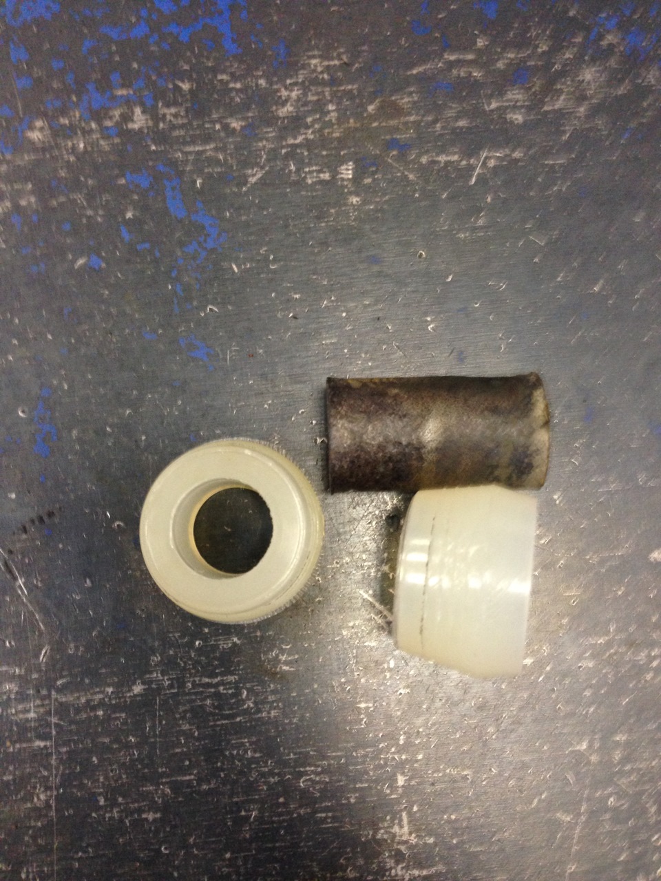

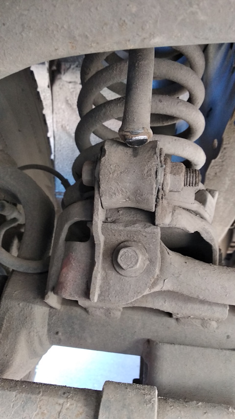

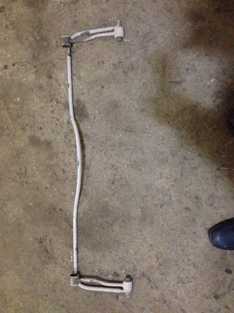

Махнул задние амортики. Сижу и думаю, что со старыми делать. Вроде и выкинуть надо. Тут вспомнил что пора махнуть стойки стаба и решил замутить рукожопство. Срезал штоки с ушами, прикупил в соседнем магазе резинки по 15р. от какого то автопрома и понеслась. Посмотрим сколько проживет, хотя чую что жигулевские резинки помрут в скором.

Нужно взять на заметку, тоже предстоит, всю подвеску трясти
хрен они помрут, на все 600 отработают)
Послежу, тоже хотел такое замутить…
Все-таки мы-Россияне = непобедимый народ! Нас кризисом Пугают, баксы растут-падают, а у нас автопром двойного назначения :) от чего-нибудь да подберем комплектуху и будем дальше ездить на Их машинах!
Вчера снял подобный колхоз. Только у меня к штокам были приварены стойки стаба от террано с шаровым наконечником три года отходили.
Резинки ты не те выбрал. Надо было с/б от аморта шнивы или цельные резинки.
Спасибо за наводку. Помрут пойду дальше искать.
А можно подробнее?
О чем именно?
На тему кастомных стоек. А то я опять на аддко сел и нужно что-то мощное и живучее.
www.drive2.ru/l/8398663/
если помрут, то придется еще раз раскошелится на 60р ))
хотя с чего им скоро помирать…
главное не раз в неделю!
примерный интервал эксплуатации от недели до полутора лет ))
