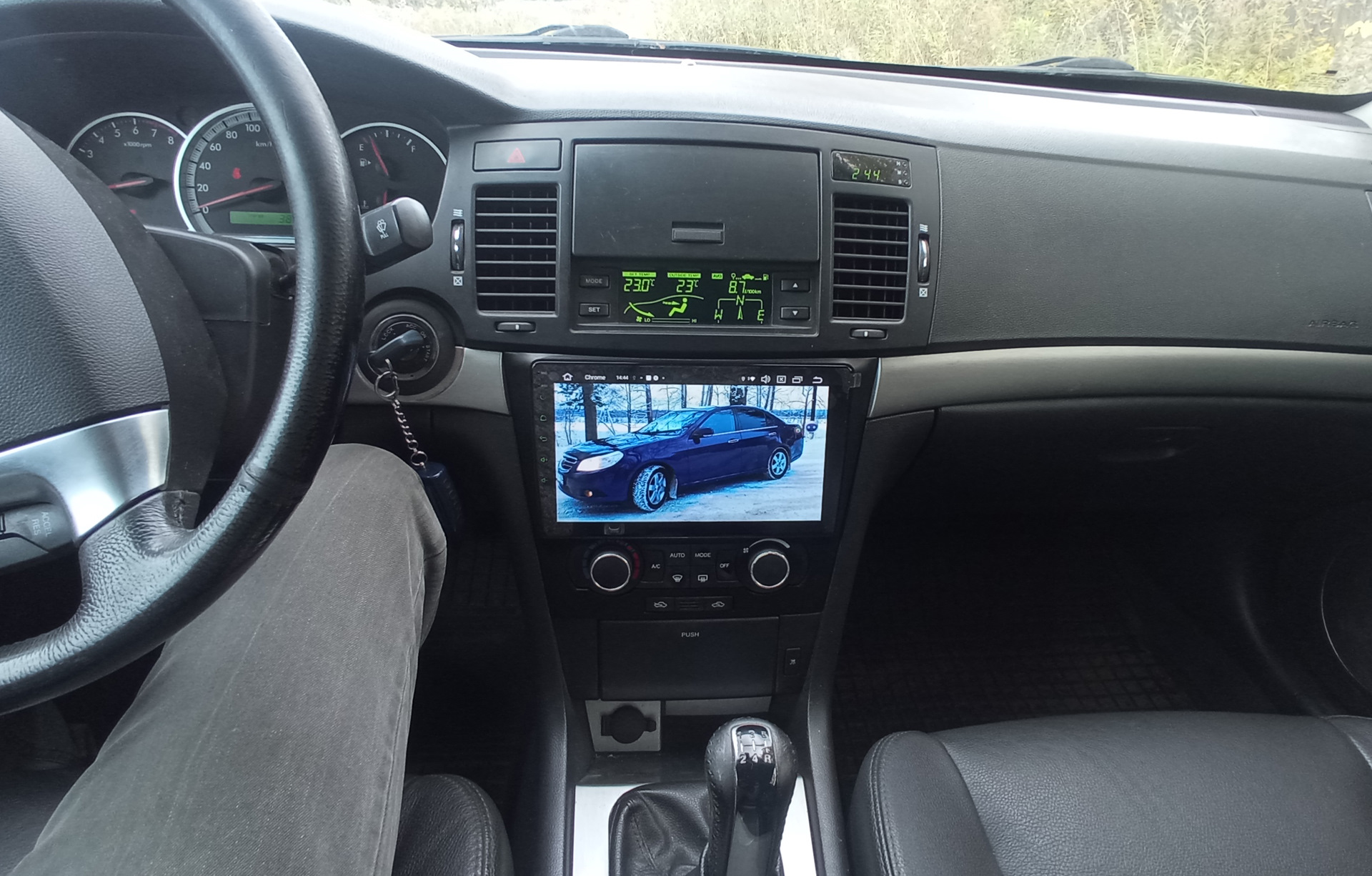

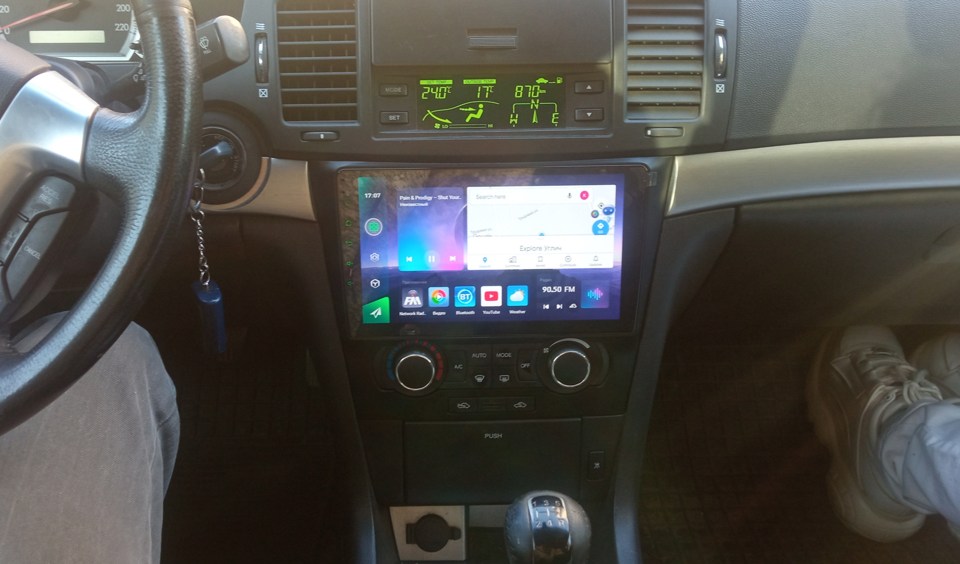

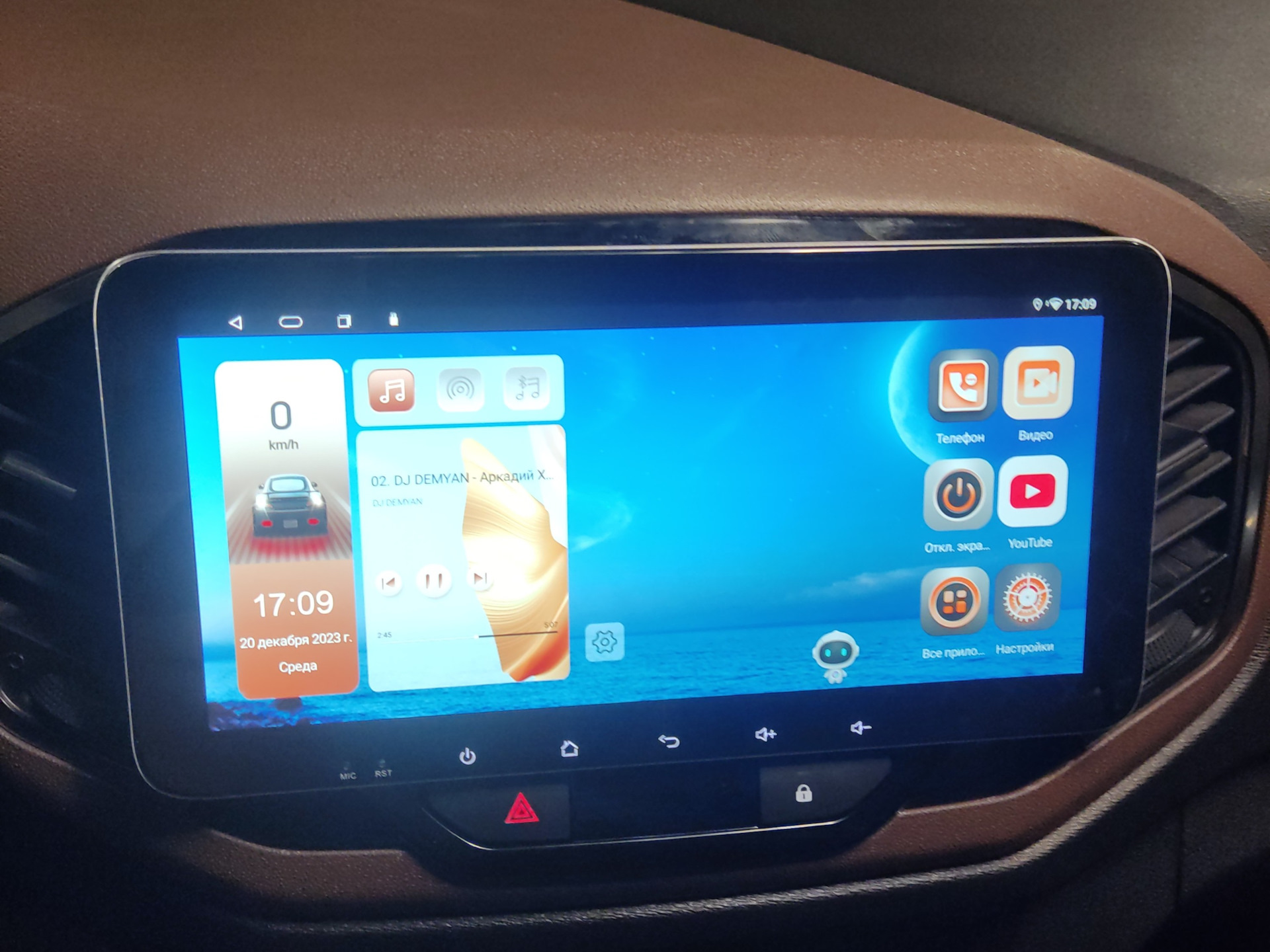

Всем доброго времени суток!
Давно мечтал о большой андройд магнитоле, ещё на предыдущей машине хотел заморочиться.

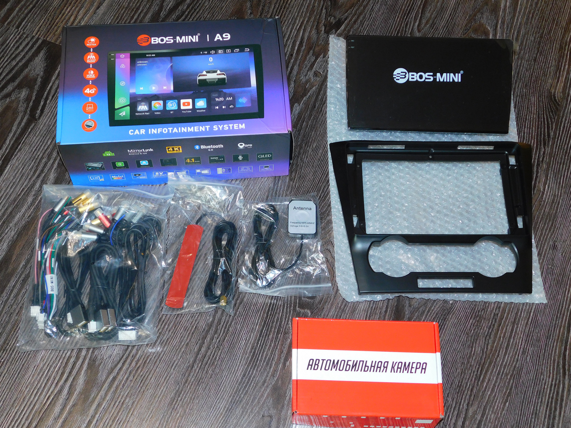

И вот она долгожданная — 2 din "BOSS MINI А9" (Экран 9", 8 ядер, 4/64, андройд 12.) Что за бренд не знает даже гугль! ))) Но судя по бортжурналам, ставят их многие. Я не меломан, качество звучания для меня вторично, главное — это безпроблемная работа навигатора, что бы в путешествиях не занимать смартфон этой задачей, и избавиться от лишнего крепежа в салоне.
Итак по деньгам:
19500р. — Магнитола bos mini 8 ядер а9 4/64 с доставкой\авито.
1400р. — Рамка переходная с доставкой\авито.
1650р. — Камера заднего вида Chevrolet Epica с Вальдбериз.
700р. — Комплект переходников для Chevrolet (16-141) с Озон.
1500р. — Работа электрика.
Как оказалось найти хорошего электрика в нашем колхозе не просто, хоть в Ярославль поезжай! Некоторые при упоминании авто Chevrolet Epica — сразу в отказ, к смышлённым — запись на месяц вперёд! Короче нашёлся человек, поставил за 2-3 часа, но не без проблем…

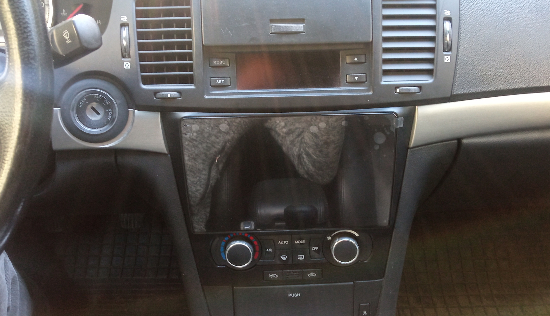

Магнитола и рамка чисто механически встали идеально, всё подошло, всё красиво. Салон стал выглядеть посовременнее, андройд летает, навигатор не тормозит, с флэшек всё читает и музыку, и кино и ещё вагон ненужных функций!
Интернет подцепил с точки доступа от смартфона, можно и симку в будующем сунуть. По скорости работы и качеству изображения на экране никаких вопросов.

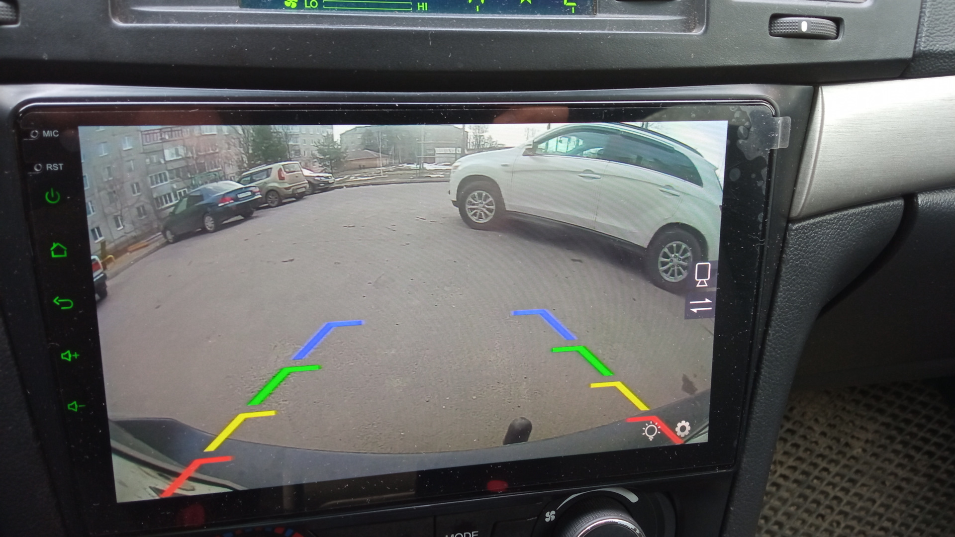

Но есть косяк! И не один! Первое — камера заднего вида работает только принудительно через ярлык "видео"(решён! провод вместо розового надо коричневый …). Второй — от USB магнитолы (их 3 шт.) не работает видеорегистратор (решён покупкой регика для Андройда). Третий (решён!) — управление с кнопок на руле легко настраивается " назначением кнопок руля" .За советы по этим проблемам буду очень признателен.

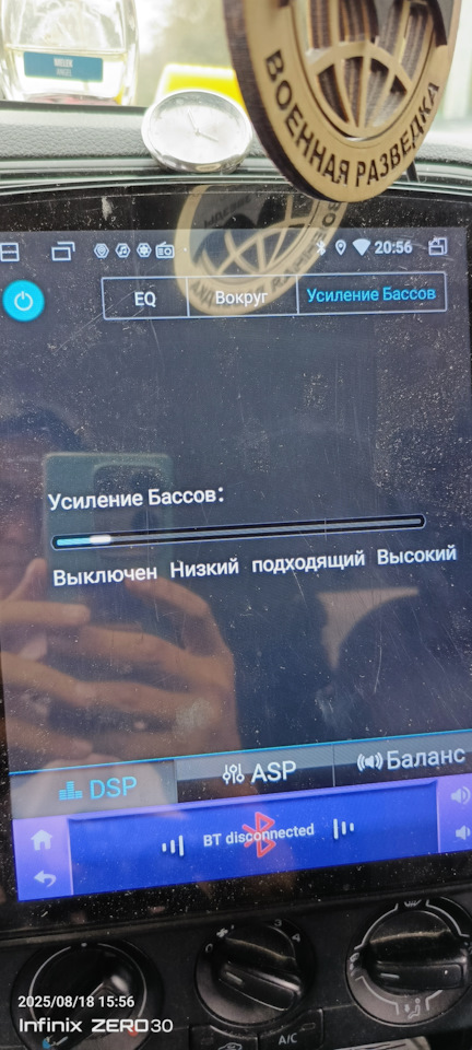

Привет, у тебя саб не стоит или на штатных динамиках баса на скорости не пропадает?)
Штатные динамики. Не пропадает.
Railka3
саб подклбчить не можете ?

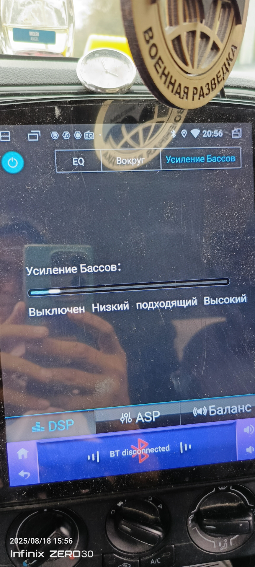

Могу, саб уже подключен давно, просто эффект будто на скорости больше 100 басов продают

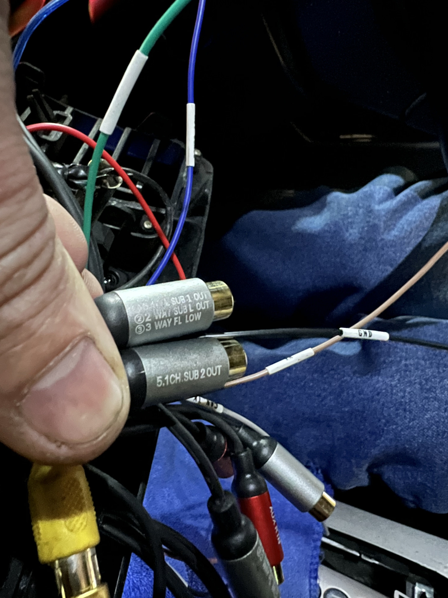

блиенн подскажите как вы подключили, я 2 дня мучаюсь саб купил все прокинул, не могу вот запустить его, было бы очень круто если бы фото приложили, либо там настройка какая та скрытая есть
Запустить не можете саб как именно?
Rca( межблочные) кабели подключили к магнитоле и моноблоку? И rem кабель к моноблоку нужно подключить что бы сигнал подавался на включение моноблока, его можно от +12 как перемычку с самого моноблока кинуть либо тянуть от магнитоллы
А что подключить саб нужен разветвитель?
Там вроде один разъем на саб идёт
У разных магнитол по разному, у некоторых на саб идёт отдельно+тыл и фронт, у некоторых просто тыл и фронт, у некоторых просто один выход rca, у многих штатных вообще нет rca выхода, для этого нужен преобразователь с динамиков сигнал берётся)
Railka3
Приветствую. Подскажите пожалуйста.
Сделал всё как вы описали -усилитель не запускается.
В настройках к магнитоле ни чего не нужно включать?
Если про саб то нужно прибавить усиление басов, тогда заиграет

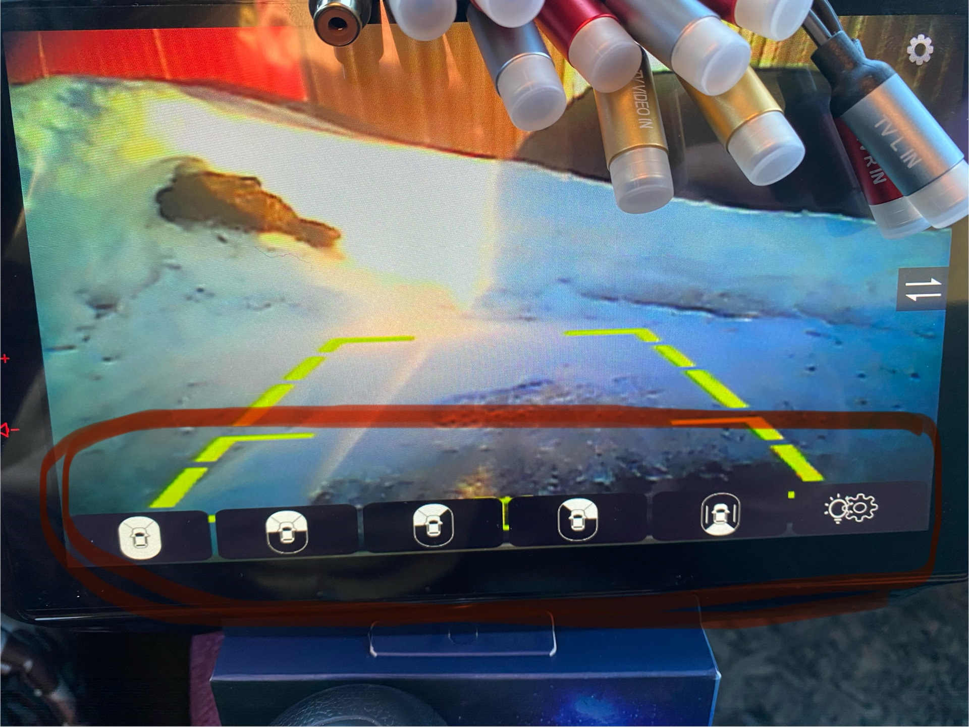

А были проблемы с настройками приложения задней камеры?У меня пол экрана дибилтная анимация авто, а половина изображения с камеры (если это можно назвать так)Пока отключил ее т.к смотреть противно.
Надо в настройках "завод" отключить 360

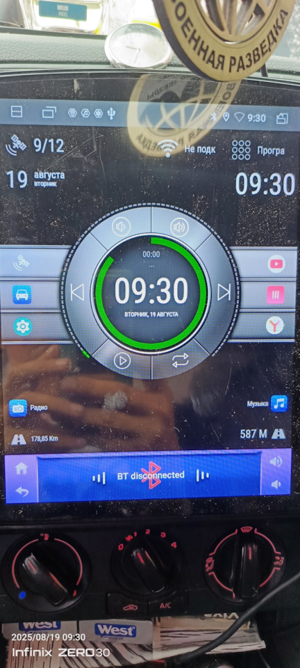

Ребята, есть у кого инструкция автомагнитола Bos mini A9.7 в стиле тесла?
тоже ищу нету нигде. Жду переходник.

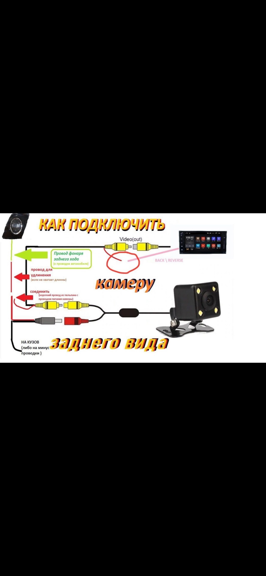

А по поводу камеры заднего вида, какой именно провод подключать что бы автоматически при включении задней включалась камера

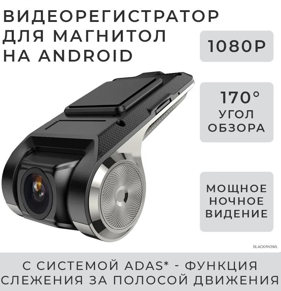

Подскажите, подключил регистратор через порт USB в данную магнитолу, как сделать, чтобы он автоматически запускался при запуске автомобиля/магнитолы?
А какой регистратор? Для этих магнитол нужен специальный регик для андройда, он автоматом включается, никаких настроек.
Ну вот я и взял для дроида, он просто в фоновом не висит как все остальные приложения
Приложение установил, обновил и всё. Должен работать.
В мафоне в настройках надо включить переднюю камеру, если актуально еще.
Спасибо. Кстати посмотрю вкл она или нет))
Я себе вот такую купил, там когда подключаешь нужно установить драйвер на мафон, драйвер есть у камеры. надо открыть в мафоне папки, найти камера.апк и установить, потом все там будет.
Да у меня такой же

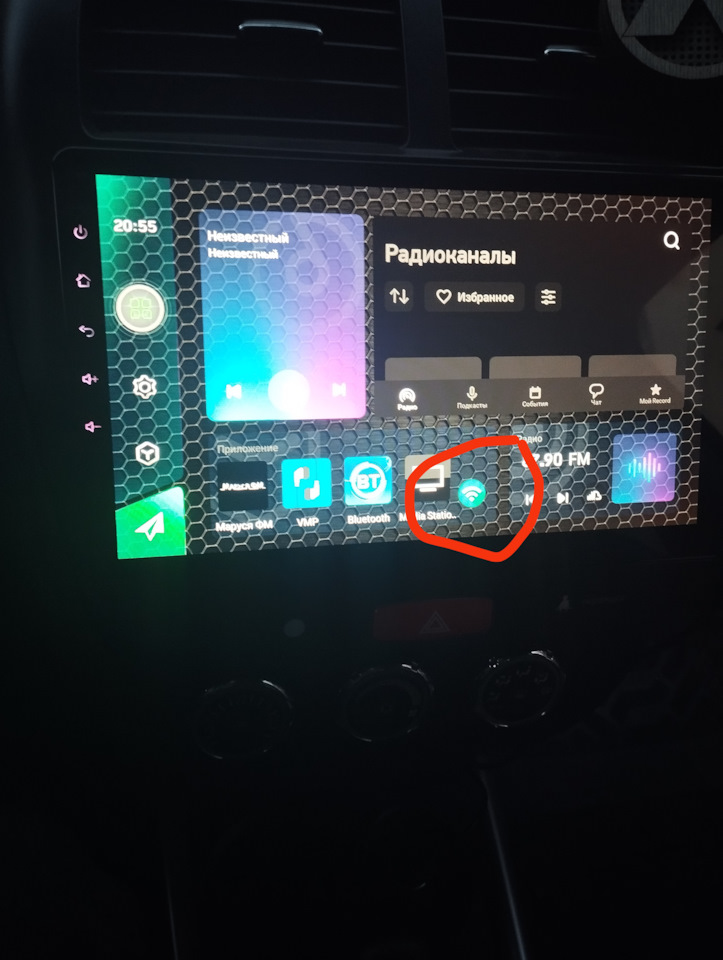

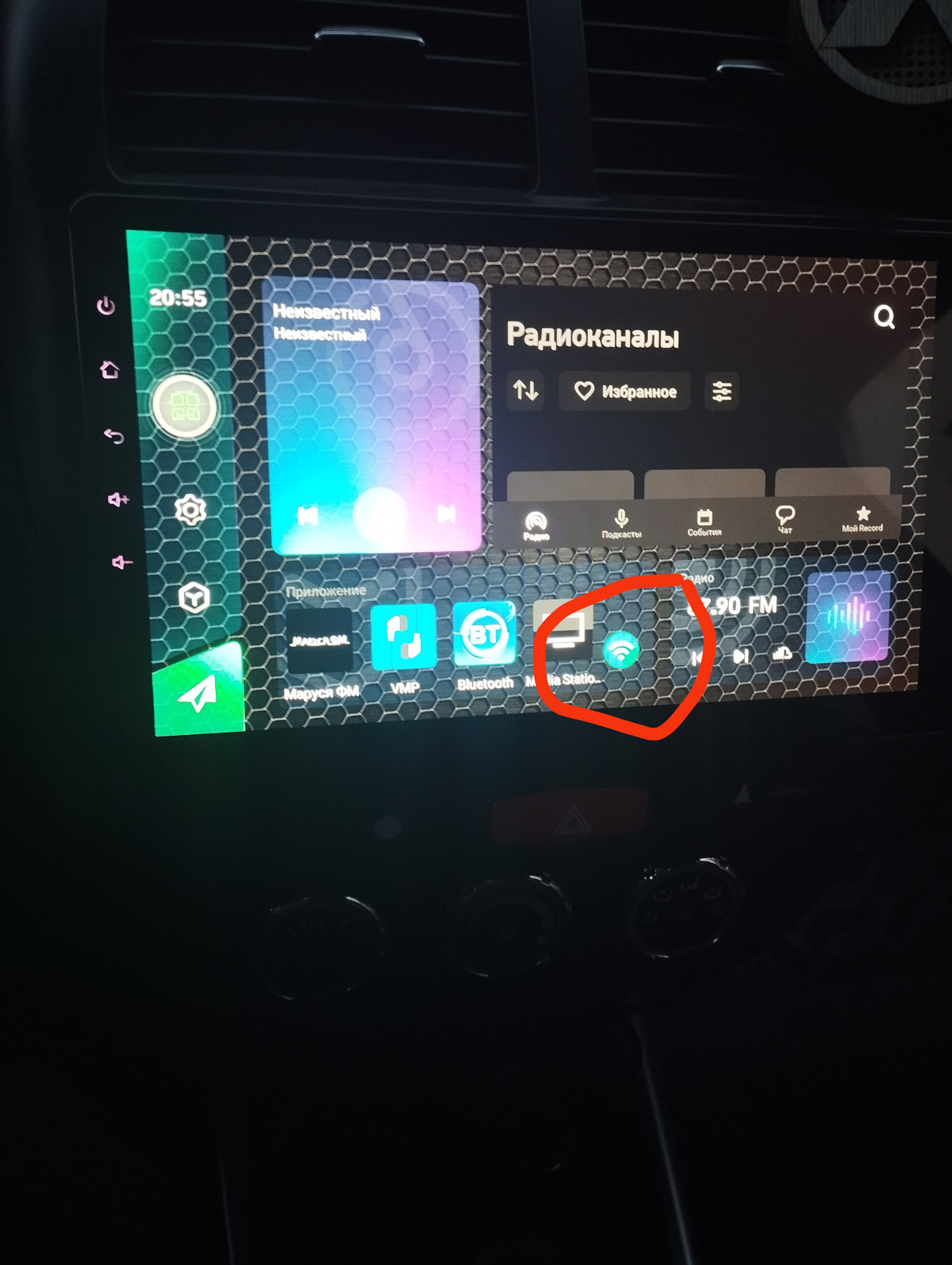

Здравствуйте, подскажите пожалуйста как убрать виджет быстрого доступа к WiFi, он еще всегда находится по вверх других приложений и перемещается по экрану 🙏
Никто ничего не знает по этим балалайкам. Очень много недоработок. Только методом тыка можно освоить. У меня такого виджета нет.
Я уже вроде всё облазил, длительным нажатием тоже не удаляется, как только отпускаешь сразу открываются настройки wifi😡
dimon22837
В настройках есть активация мини виджета, точно не помню, то ли интернет радио и вместе с ним этот виджет начинает появляться, убираешь показ виджета интернет радио и этот пропадает. У меня также появился, потом отключил. Плохо, что нет описания пунктов, что и с чем связали производители. Потому тыкаемся наугад
В настройках разработчика или настройках магнитолы?
Посмотри в настройках интернет радио вроде бы есть пункт — мини окно, как то так. Либо в автомобильных, но скорее всего в заводских настройках. Не помню уже
У меня нет настройки интернет радио, везде уже пролазил
Хорошо, завтра если не забуду то покопаюсь, найду. Там есть включение минивиджета, он появляется слева сверху и совместно с ним появляется и вай-фай виджет. Давай на 4пда напишу, если найду
Хорошо
alexcop2003
В итоге как решить проблему с виджетом вай фая этим ?
Честно сказать, я точно не понял как он пропал, из-за чего он перестал появляться, возможно, что после того как настроил на телефоне точку доступа и сделал автоматическое подключение
Я уже все настройки излазил, так и не нашел. Он пропадал как то у меня, я перезагрузил и он снова появился, ну ладно

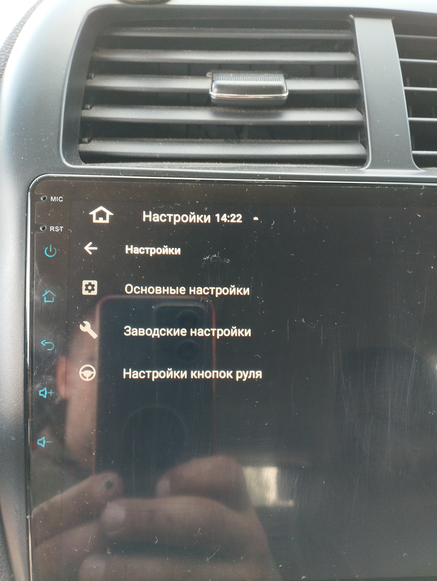

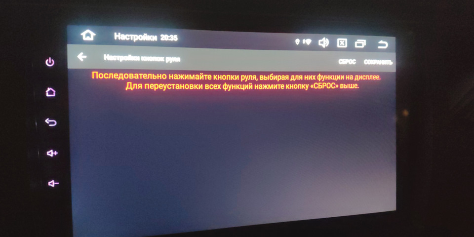

Здравствуйте.прошу пожалуйста помогите.bos mini a9 4-64 захожу в раздел (настройки кнопки руля) а там пусто как настроить
Сброс настроек кнопок сделать
edo32
Подскажите кто нибудь настроил? Скажите как?

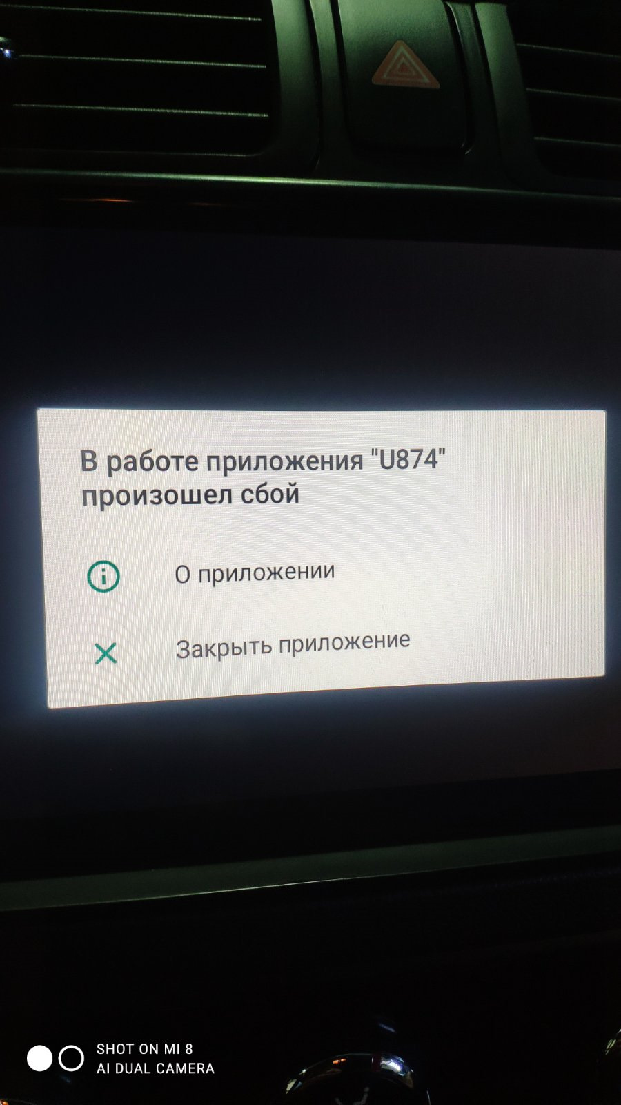

добрый день
кто может подсказать как можно её прошить появилась ошибка в андроиде которую никак не получается убрать
Ничего не надо шить. Верни назад плотность экрана, ты в заводских настройках изменил еë, нужно сделать по умолчанию 240

Куда камеру подключил, к разъему 360? Там есть разъем только для задней и передней камеры, другие провода

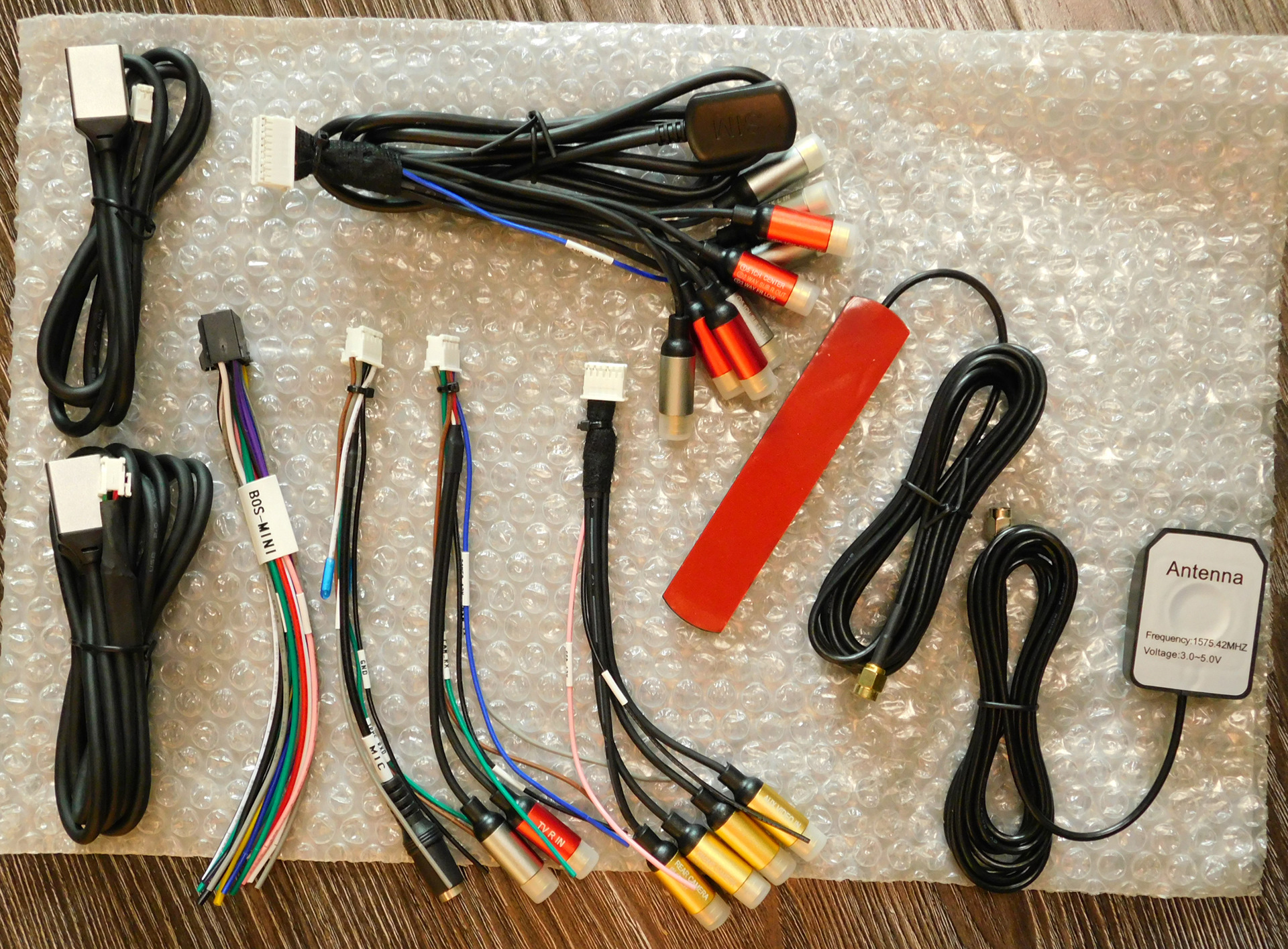

Не скажешь как антены wifi и GSM подключаются?сверху маленькая антенка посередине gps снизу роутер
Неа, не скажу)) Электрик очень возмущался, что гнёзда не подписаны и инструкции никакой😄 в итоге методом тыка попал.

Камеру он не кинул тебе на фонарь задней передачи, поэтому и не показывает 100%От камеры кидается питание на фонарь, а другой на массу кузова. Второй провод который с тюльпанов, также кидается с плюсовым проводом камеры к фонарю задней передачи. Должно работать. В самой голове просто тюльпан соединяется и питание кидаешь, провод не помню как называется, но в голове походу правильно подключили, если принудительно показывает. Завтра буду ставить камеру может на спортик 3, сфоткаю вам.
Проводок перепутал. Всё исправил. Работает.

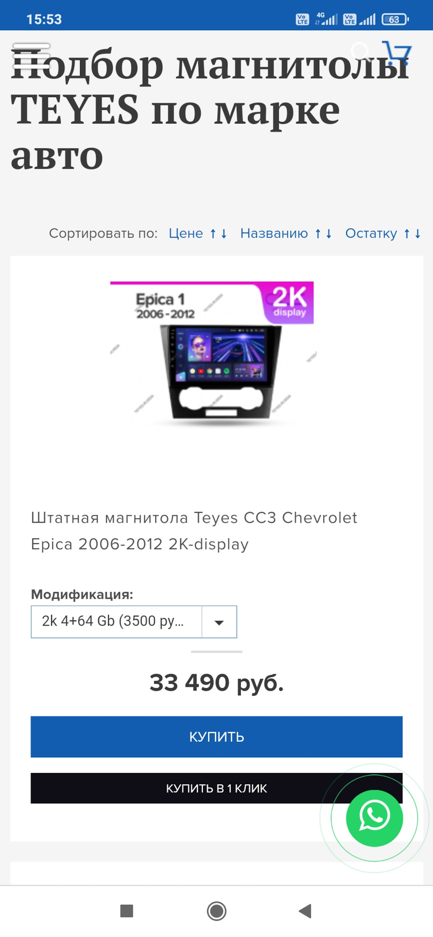

Приветствую, за свою цену Bos-mini A9 отличная магнитола, я считаю это достойный конкурент Teyes CC3. По поводу камеры заднего вида, она должна вкл автоматически при вкл задней передачи (скорее всего вам подключили не правильно камеру). Приложил фото правильного подключения камеры заднего вида к магнитоле (красным обвел соединение, отвечающее за переход магнитолы в режим камеры заднего вида). По поводу регистратора, у вас должен быть специальный рег. для андроид магнитол, чтобы он работал через usb и выводилось изображение на магнитолу. По поводу кнопок на руле, в магнитоле есть настройки кнопок на руле, по идее у вас резистивное подключение мультируля, и если работают другие кнопки эти кнопки тоже должны работать, надо только их настроить. В принципе все, надеюсь понятно объяснил)

С камерой вопрос решил. Электрик перезвонил и признал небольшой свой косячёк. Провод не того цвета подсоединил на реверс.

За такие денги топовый teyes cc3 можно было взять все в комплекте и к электрику не надо ехать все встаёт болт он и по начинке он отличный.
Живём в такое время, что выбор всегда есть. Я как то алику не доверяю в таких вещах.
Ее и в России много кто продаёт, она просто одна из лучших на рынке да ещё и поддержка и гарантия есть.
Взял бы feyes, кто нибудь бы написал, что лучше бы Бос- мини на 15к дешевле и то же самое 😄

в России и ценник выше+еще рамку надо покупать.
так что не катит за эти деньги teyes.
В ваш бюджет Teyes найти можно без проблем. Главное желание.
