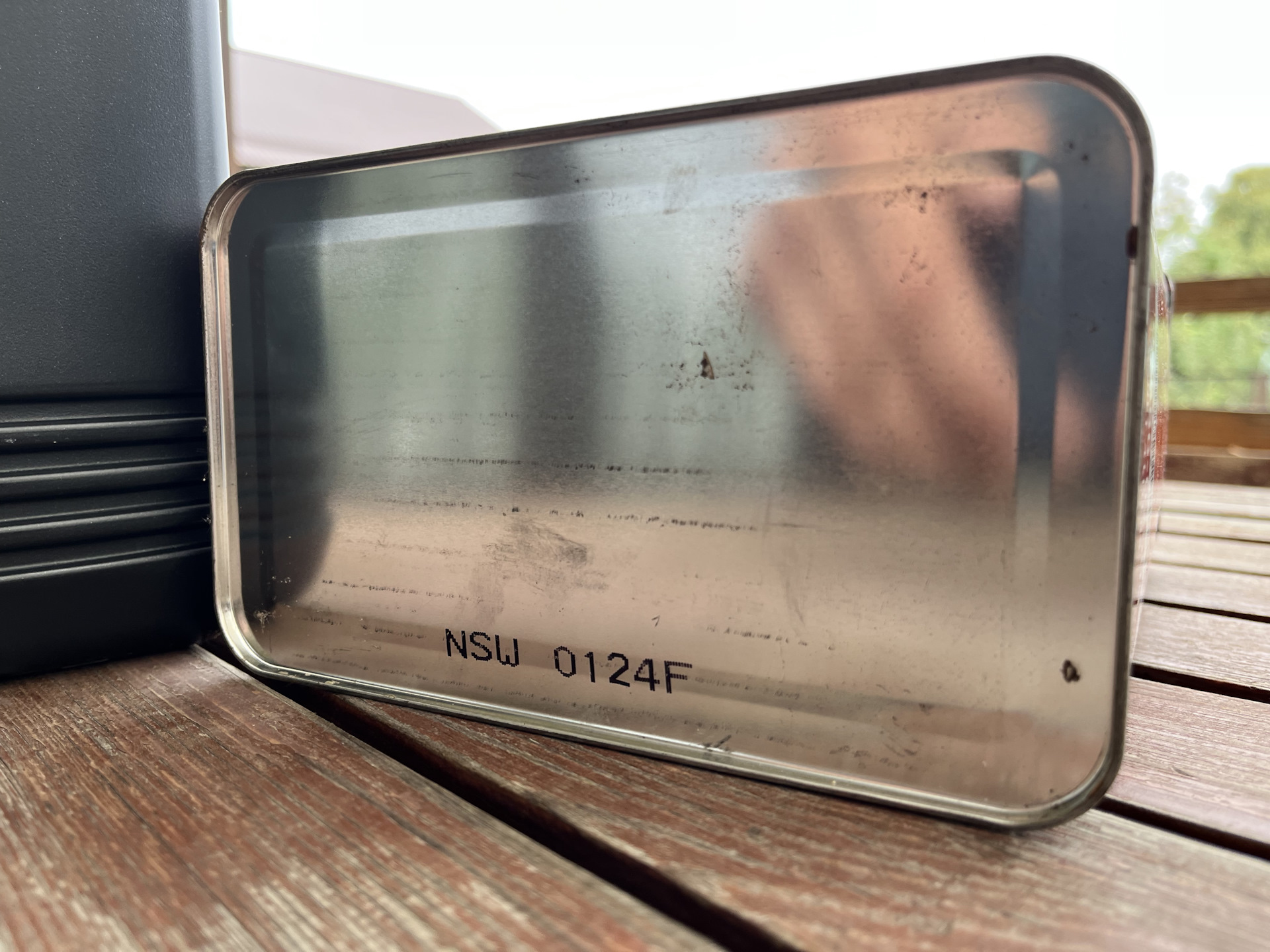

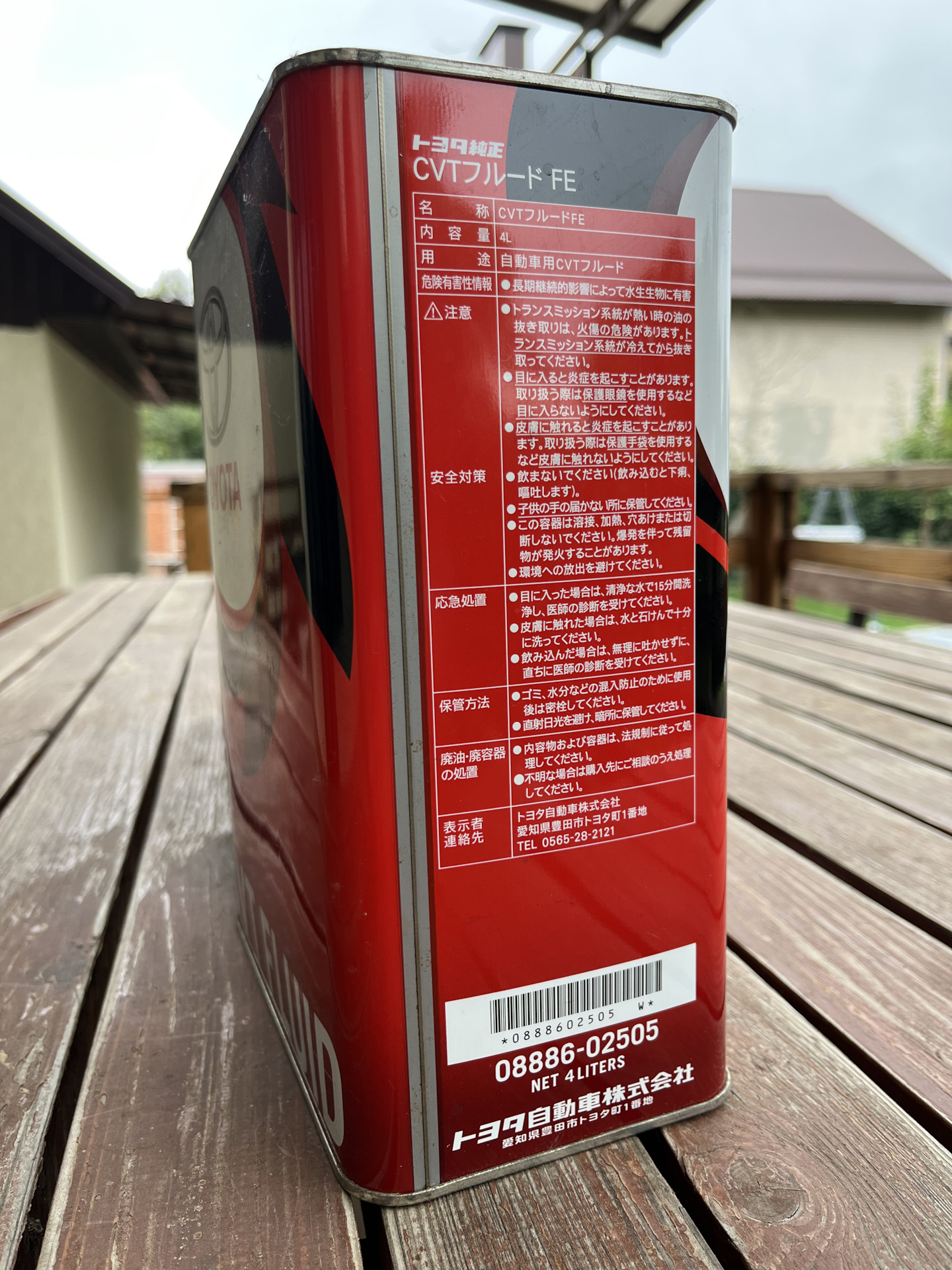

Оригинальное тойотовское масло в вариатор. Добрал еще одну банку в фиолетовом цвете. Сама банка кроме цвета абсолютно идентичная.
Масло — Motul eco-lite 5w30 5л
Фильтр масл — 90915YZZM3
Воздушный — MFA-1136
Салон — MC-231CL
Прокладка сливной пробки — 90430-12031
Toyota CVT FE масло 8л
Фильтр CVT ASAKASHI
Запчасти на фото: 0888602505
Комментарии 10
А в вариаторе полную замену делали? Хватает 8 литров?
Вообще была канистра 4ре литра, давно лежала. Но когда сняли поддон этих 4х литров не хватило, пришлось докупить еще 4ре литра и вроде как получилось пролить почти полностью. Конечно для чистоты необходимо 12 литров но вроде мастер сказал что хватает и 8. Так что можно сказать что получилась полная замена.
