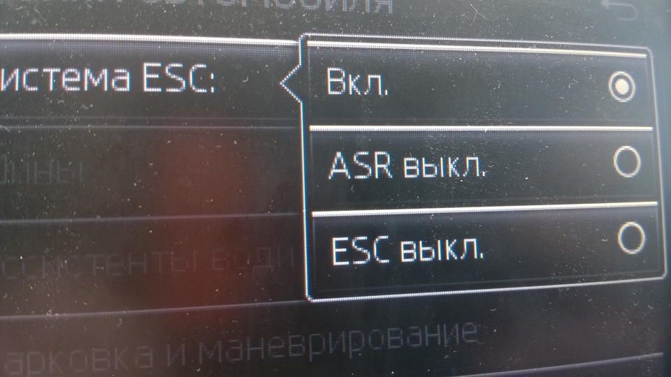

1."Дотирка" лобового.
2.Автоматическое закрытие боковых стекол при дожде.
3.Тест стрелок
4.Включение и настройка функции XDS
5.Настройка тормозной системы. Педаль тормоза стала более эластичней и эффективней.

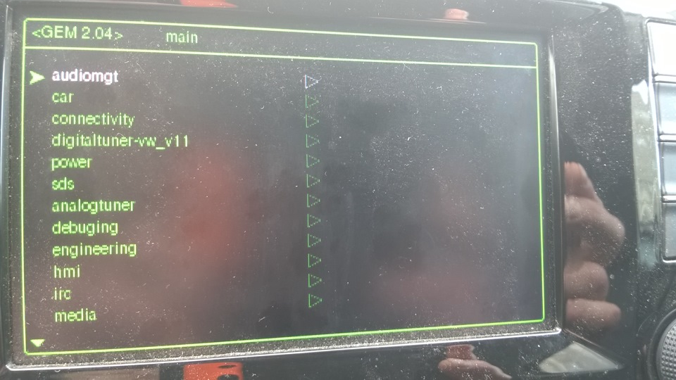

6.Активация "Green Engineering Menu"
7.В меню "Болеро" вместо ESC-спорт стало ЕSC-выкл.
