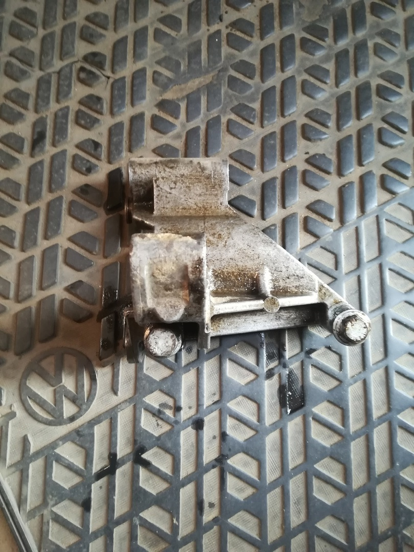

Второй кронштейн! На этот раз ГУРа.

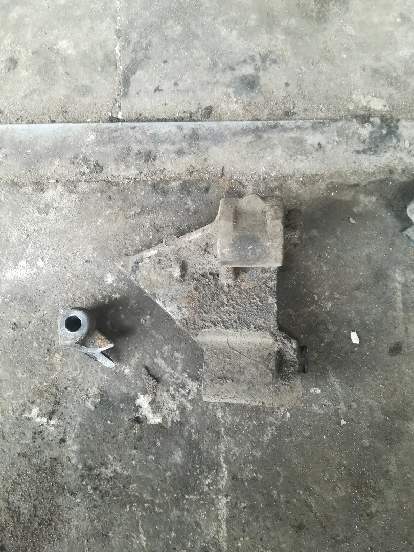

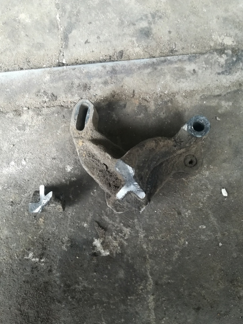

Оборвало "ухо" крепления

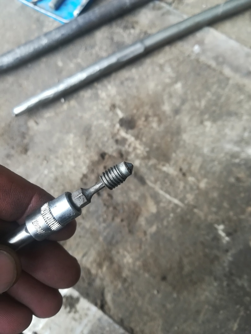

При замене выяснилось что один болт был оборван и видимо из-за этого обломилось второе

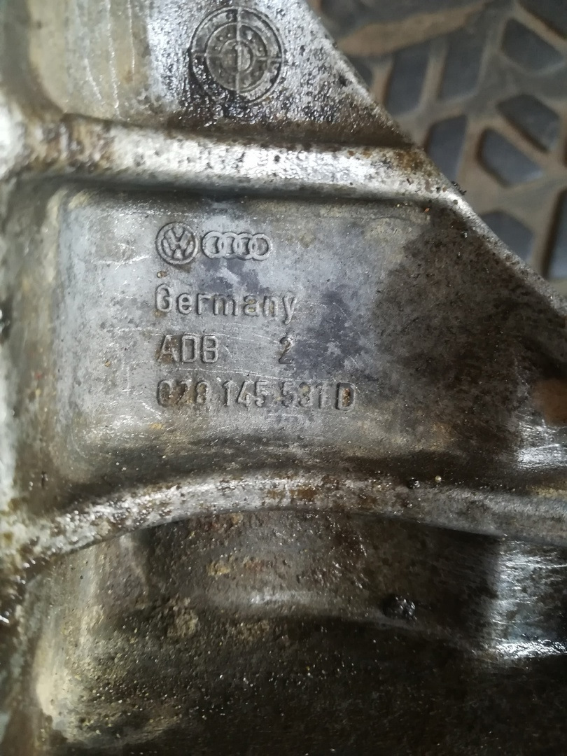

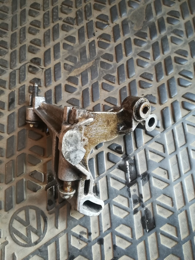

В закромах нашел нужный кронштейн

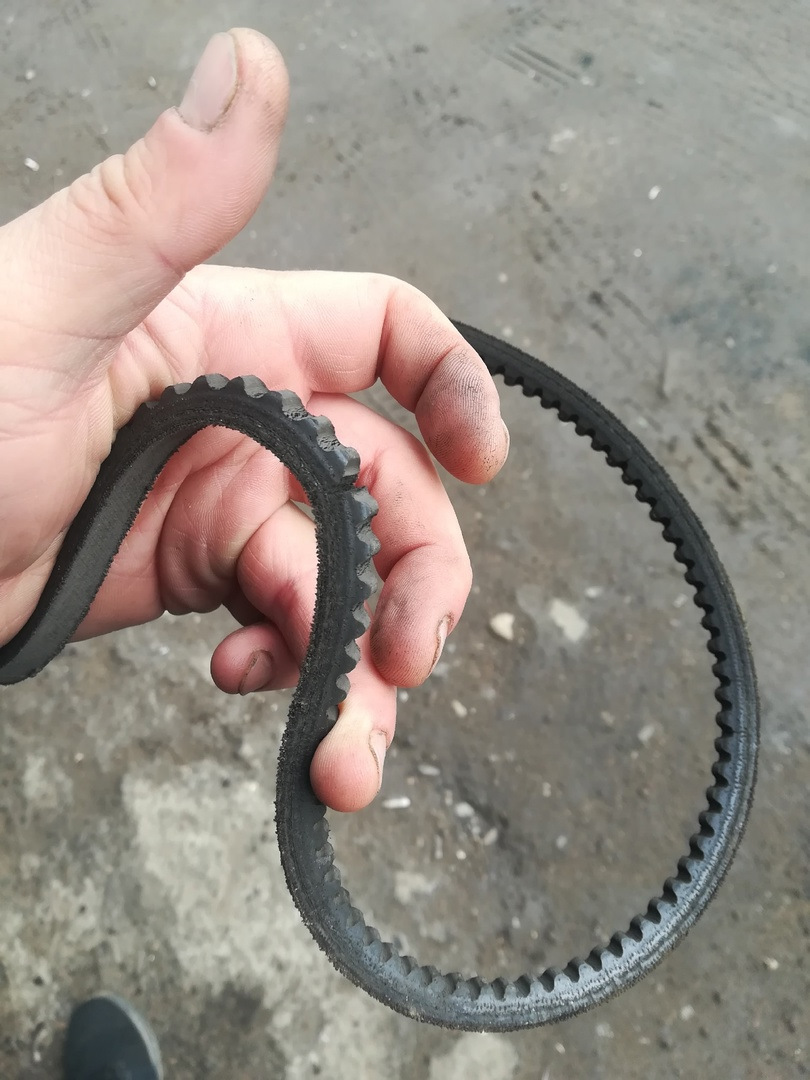

Так же заменили ремень, который вот-вот должен был кончиться

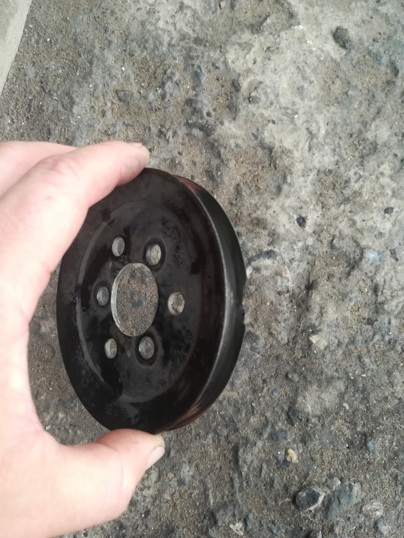

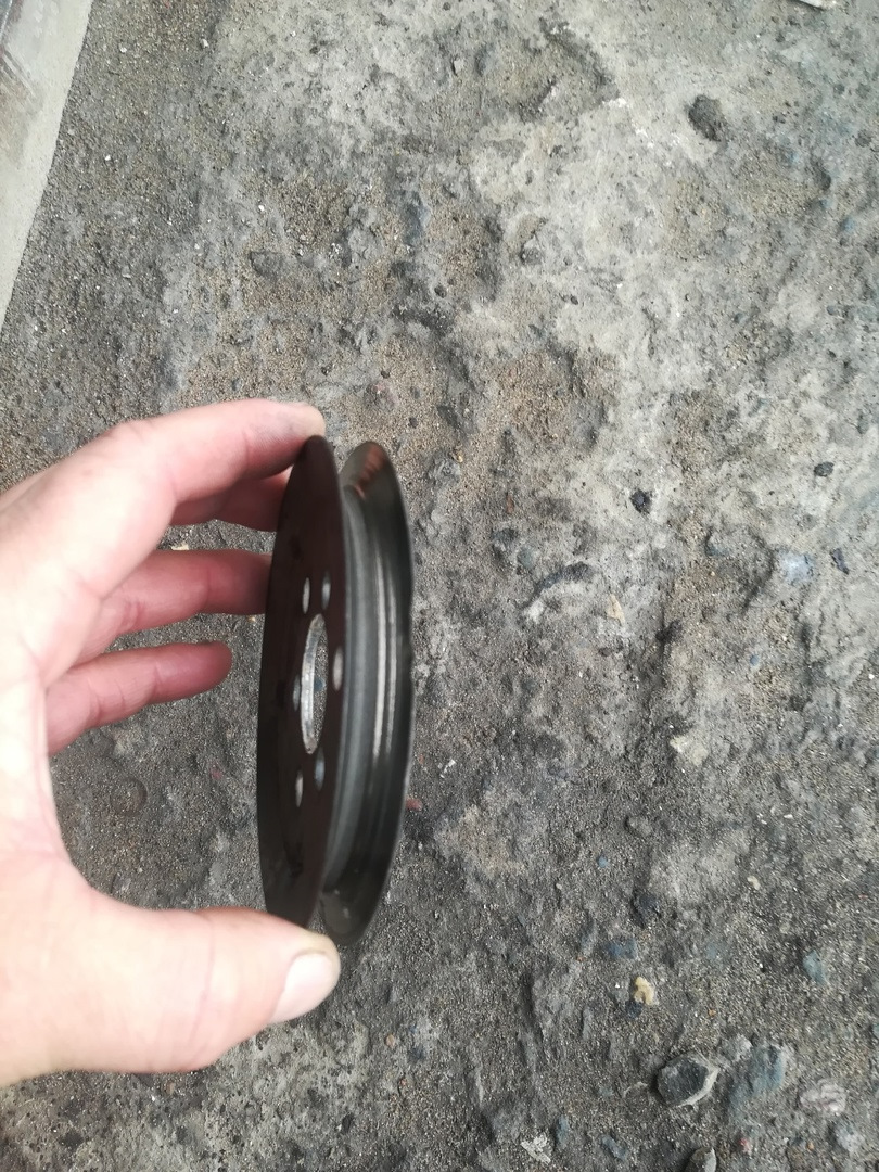

Ну и шкив которым уже можно бриться
Кромки то-же начали обламываться

Я себе на 1Z вместо алюминиевого 037145255 диаметром 105mm под ремень 11.5мм поставил шкив от гольфа 2 027145255 диаметром 97мм. Ремень оставил того же размера, хотя гольф2 шкив уже, однако полет нормальный, уже тысячи 3 проехал.
