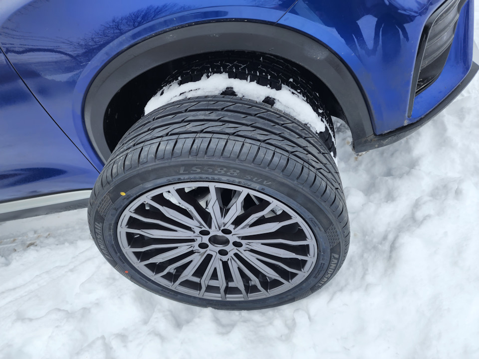

В общем в ноябре, когда я покупал Тугеллу, она естественно шла на летних шинах.
Шины эти называются Goodyear Eagle F1 Asymmetric 3 в размерности 20 245 45 и эти шины как по мне слишком узкие для кузова подобных размеров. Лучше конечно, чем со штатными обстоят дела у Хавала Ф7, но всё же)
Решено было, что штатные диски остаются с зимним комплектом шин, а для лета нужно взять более широкие диски и к ним новый комплект более широких шин.

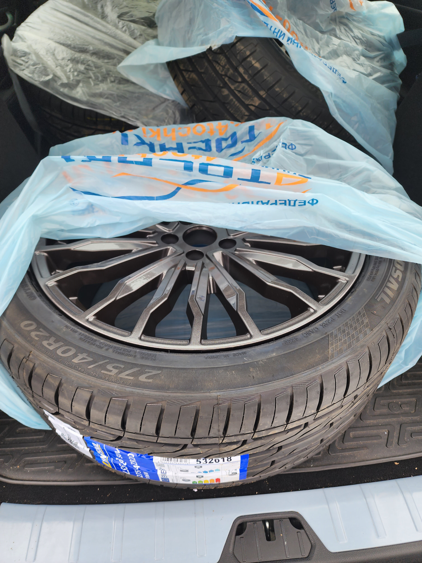

С шинами всё было понятно, заказываем одни из лучших Китайских шин, проверенных временем и мною лично)
Как обычно это Landsail LS588 SUV. выбрали, заказываем, забираем. Выбрал был размер 20 275 40.

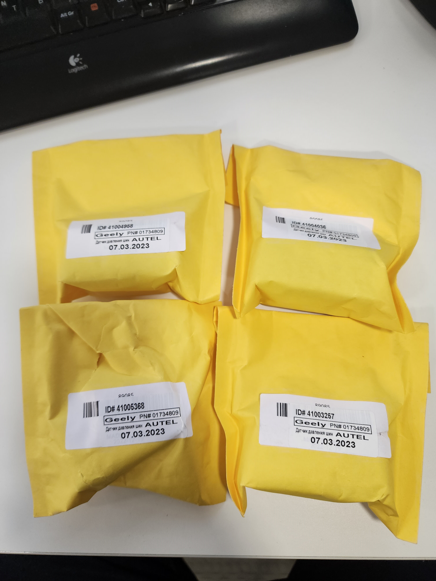

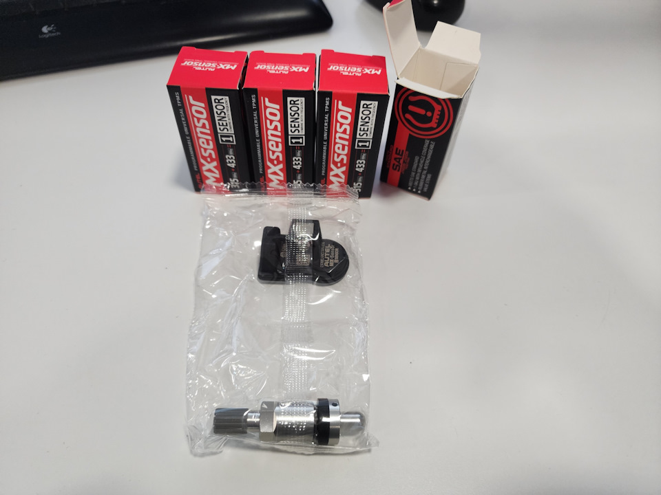

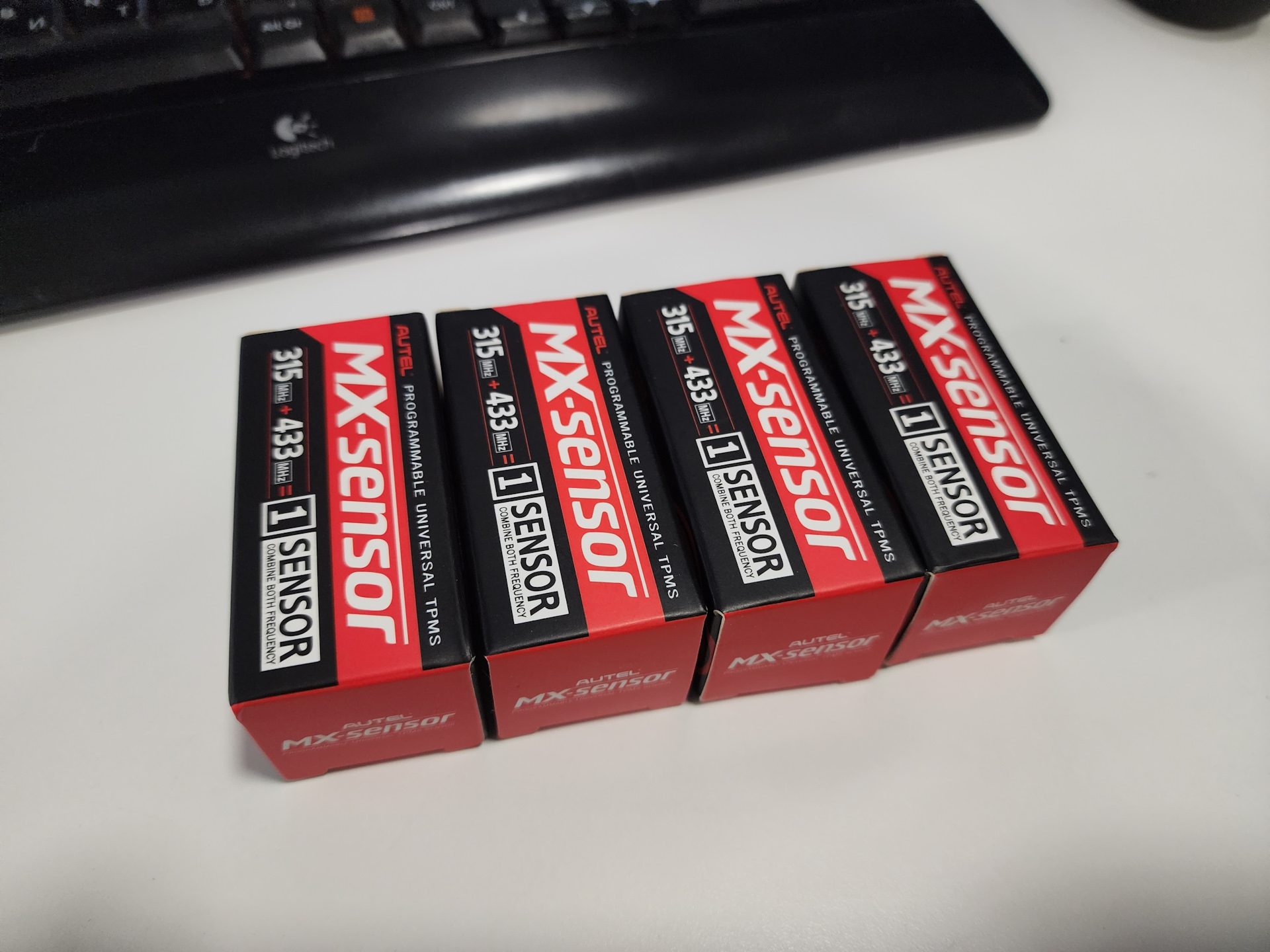

Параллельно изучаем, какие датчики поставить и мой выбор всё же останавливается на Autel.
Заказываем по хорошей цене с Яндекса, едем к обученному человеку и клонируем ID оригинальных датчиков на эти)
Осталась мелочь) Найти диски…

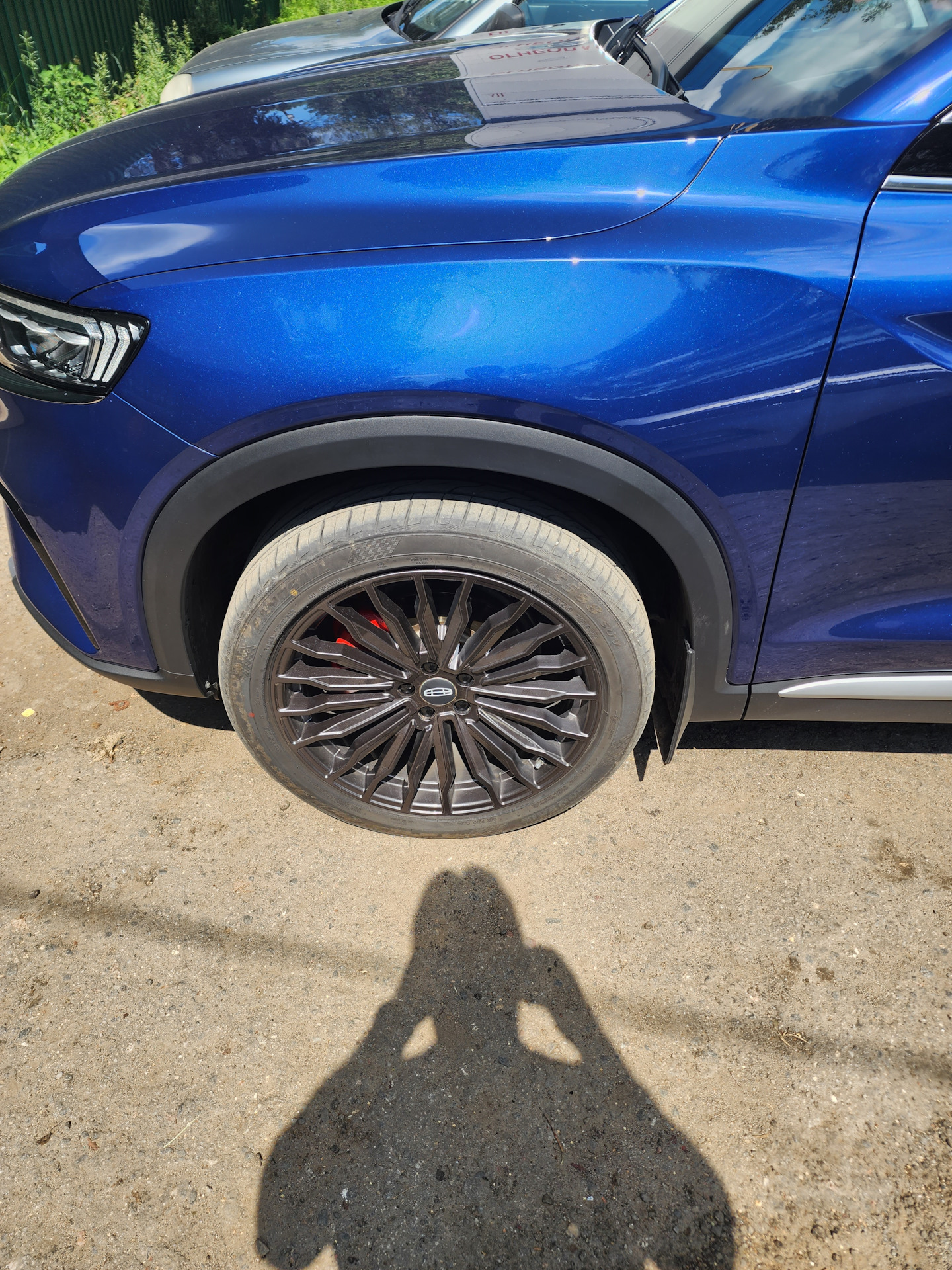

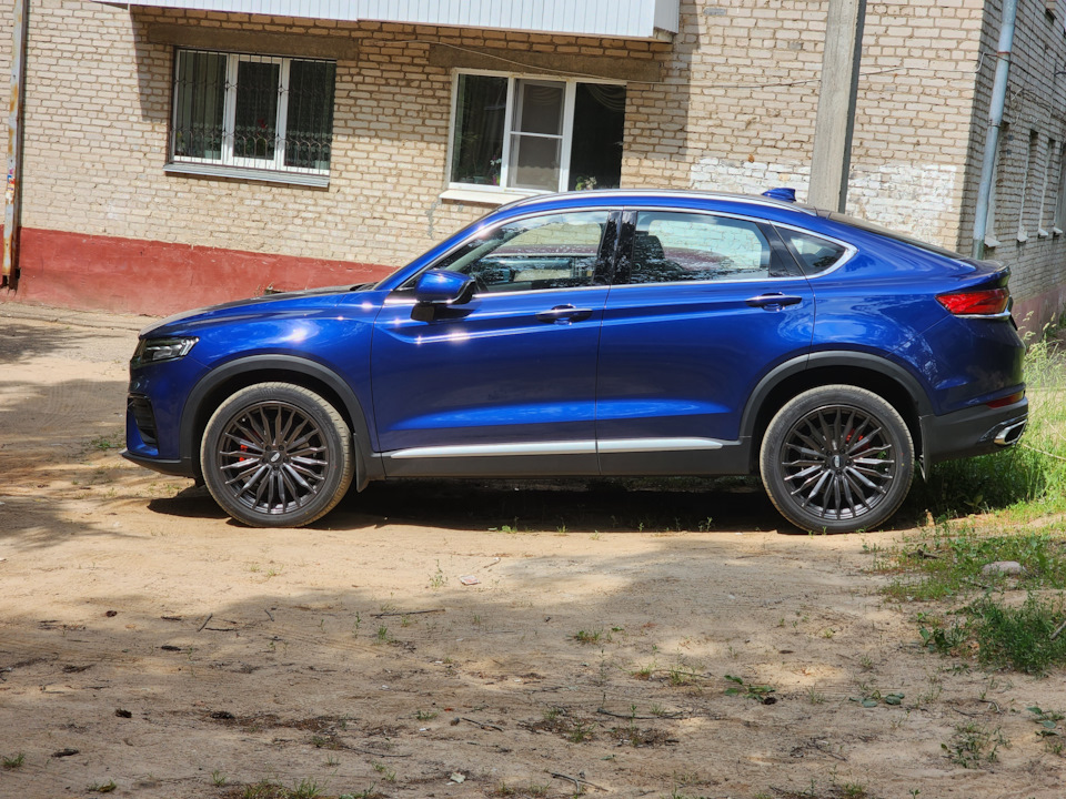

А вот с этим друзья, просто беда… Чёртова разболтовка 5х108. Найти то, что нравится по дизайну и в нужных параметрах, почти невозможно!

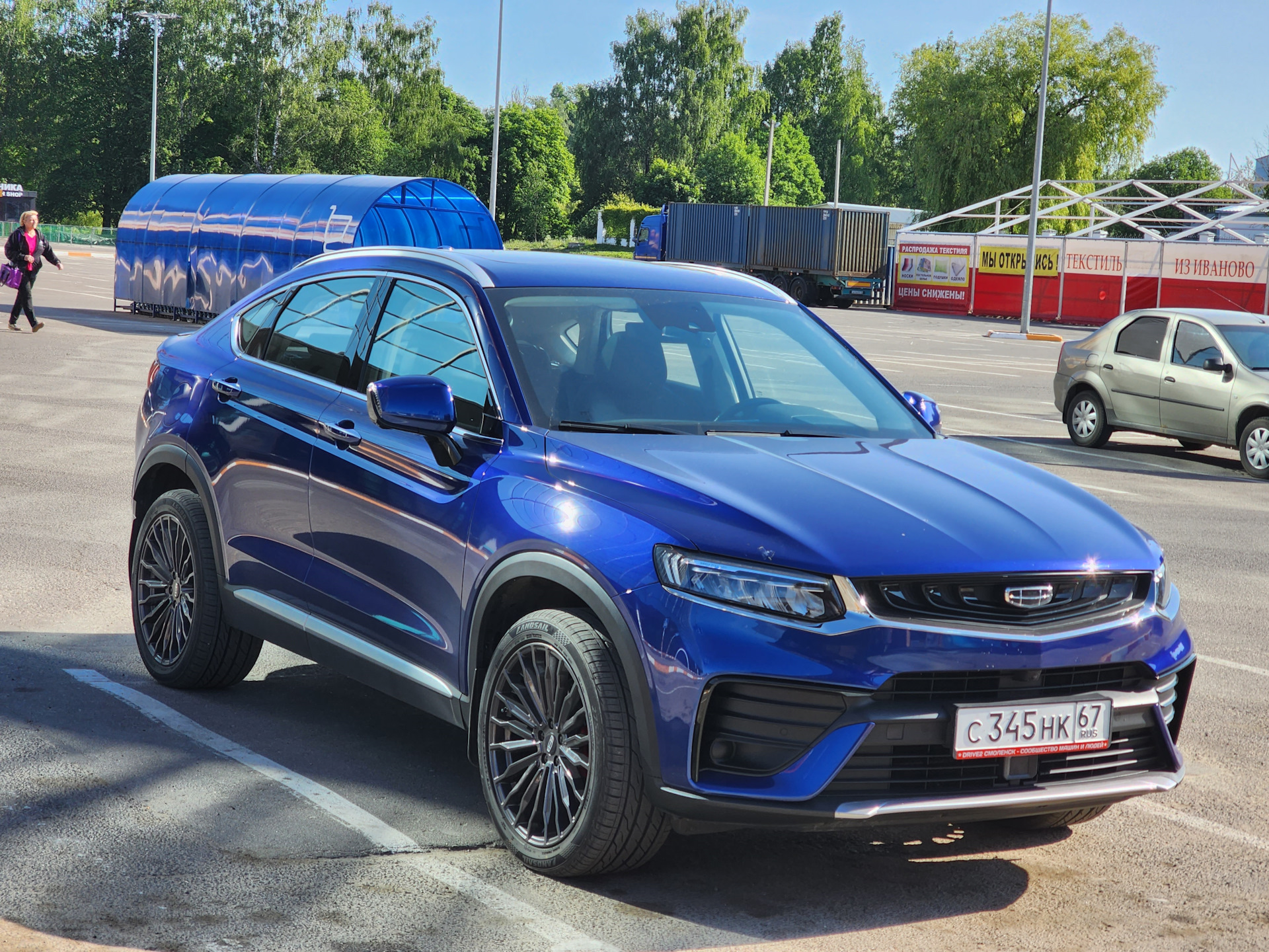

Долгие поиски, выбор цвета, вылетов, ширины и прочего, привели меня только к одному варианту, это отечественные диски RST R032.
Параметры:
Диаметр: 20"
Ширина(J): 9"
Вылет(ЕТ): +38.5мм
ЦО: 63.4мм
Цвет: Серый.
Вообще конечно, для шины 275 40 20 в идеале ширина 9,5, а лучше 10j, но просто ничего не нашлось!
Заказал, получил, отвёз друзьям на сборку.
По наступлению сезона, одеваем)
Нравится ли мне дизайн? Ну скажем так, не совсем.
Устраивают ли параметры? Почти, нужно чуть шире диски.
Итоги? Штатные диски отправляются на продажу, эти диски скорее всего становятся зимними, а на лето в недалёком будущем будем брать что-то из классики и 21"

Все штатные узковаты. Тут 9 ширина, самое-то)

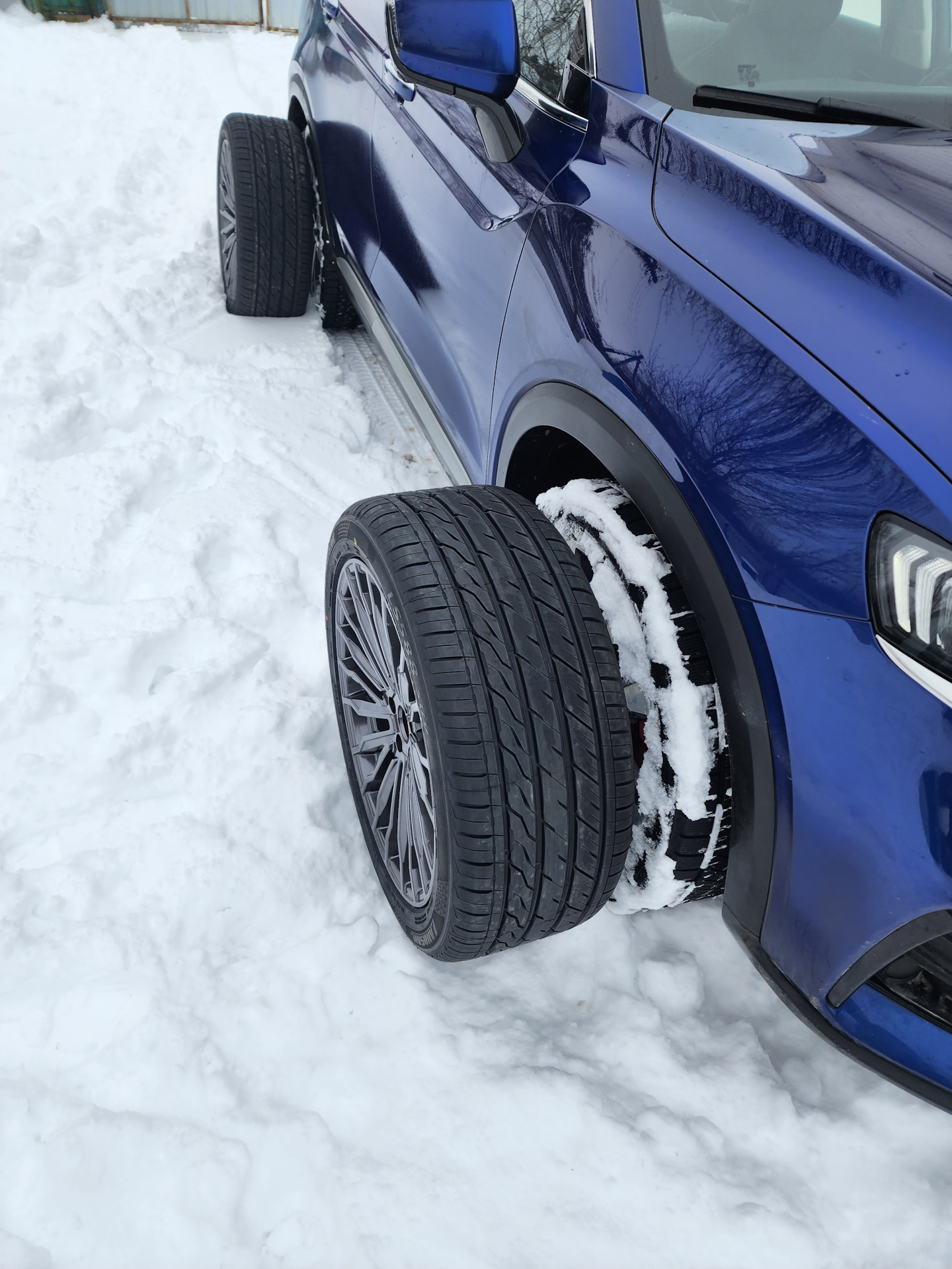

Ступичные подшипники еще живы с такой шириной?
Ширина колеса не нагружает ступичный подшипник, нагружает его только увеличивающийся отрицательный вылет, а ширина компенсирует возрастающую нагрузку.
Ничего не цепляет, выворот полный без досрочного упора?
Ничего не будет цеплять, ставили и 295 шины на более широкие диски. Запаса в арках, море!
а мне кажется слишком широкие! а эти датчики у вас не засыпают за ночь?
Я бы 295 воткнул, но нужны диски с меньшим вылетом.
Датчики не засыпают, работают как штатные
вот уж непонятная мне тяга к ширине)) но хозяин барин) а я вот брал датчики аутел и на эксиде и на тугелле они у меня засыпали и после долгой стоянки надо было проехать метров 500-800 чтоб они проснулись и начали давление показывать

Дверь не жалко и крылья? пескоструй сплошной.
Пескоструя нет, только о пластик порогов, плюс вся машина в плёнке
А колейность как переносит? На родных вообще её не чувствуешь, только в дождь приходится тише ехать чтобы аква не словить.
Никакой разницы на удивление, хотя и шины шире.
Плюс вылечилась болячка подкусывания руля, ассистентом удержания в полосе)
