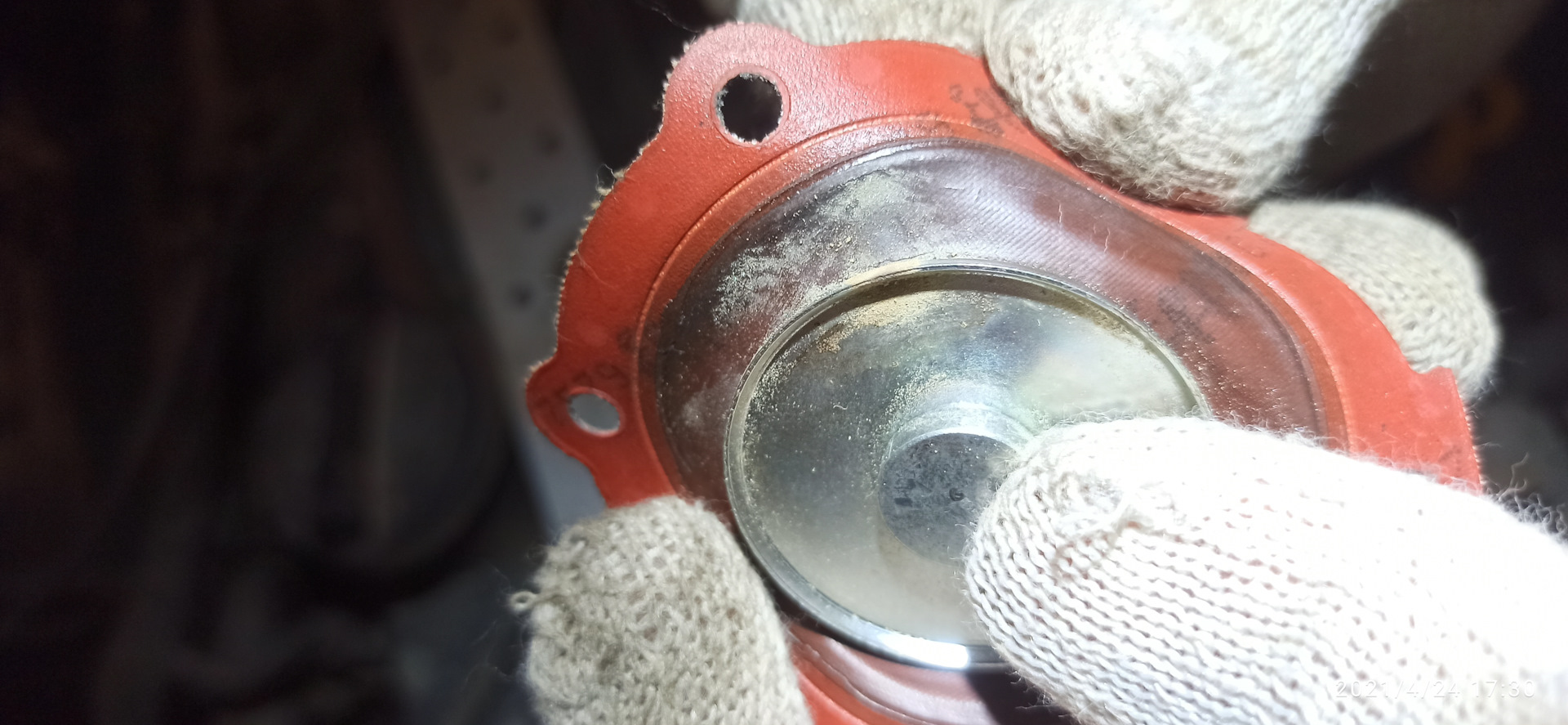

24.04.2021 178 220 км

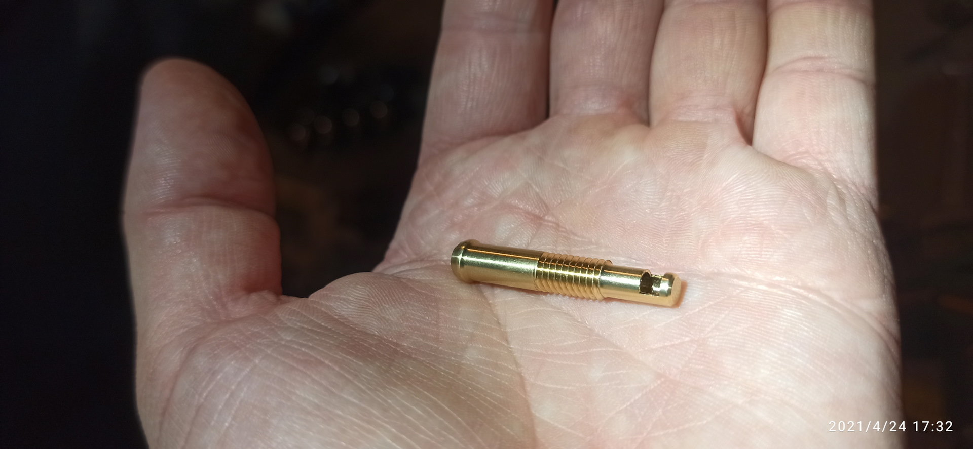

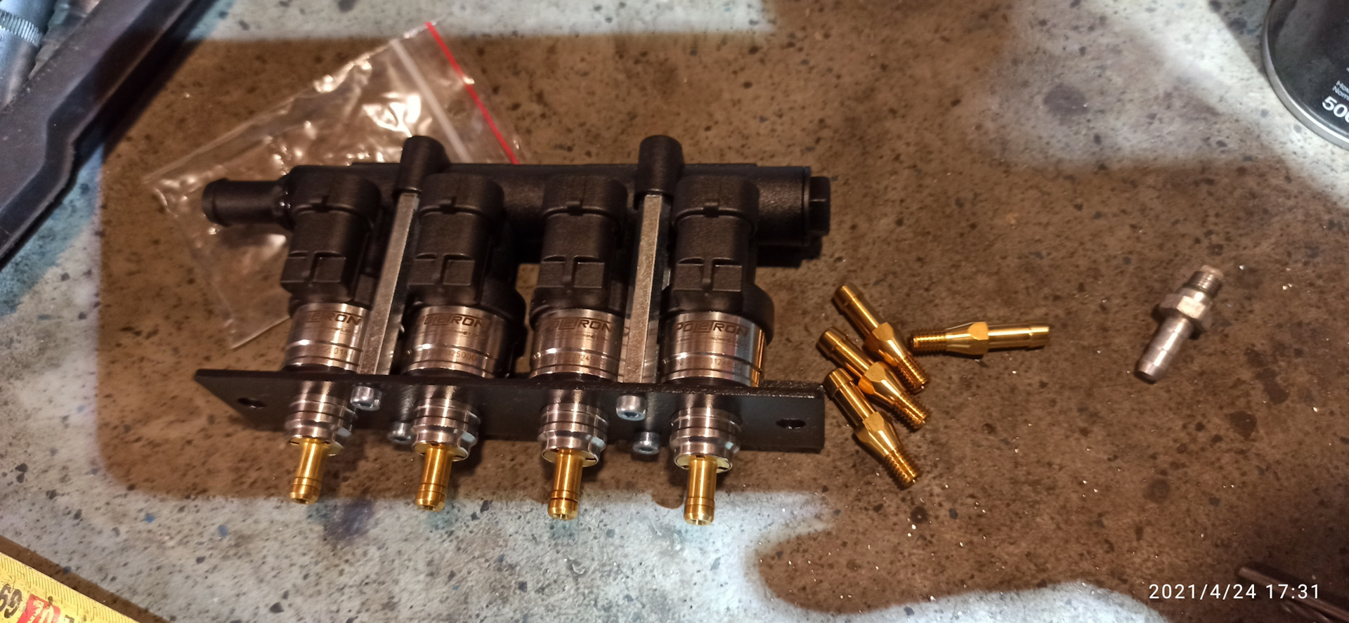

Установка форсунок F1.8
Как то не рассказал про это сразу.
Суть — ставьте сразу хорошие) а не тормозные, чтобы потом хотеть другие.
На 178 т. км заменили форсунки на новые. Старые работали. Я уже был наслышан о том что есть новые форсунки шустрые. И был морально поменять свои на них, но когда мои умрут. На что мне мастер сказал что они у меня условно вечные, и меня это наоборот расстроило)) (ремонт и их обслуживание копеечное)
Тогда меняем здесь и сейчас.

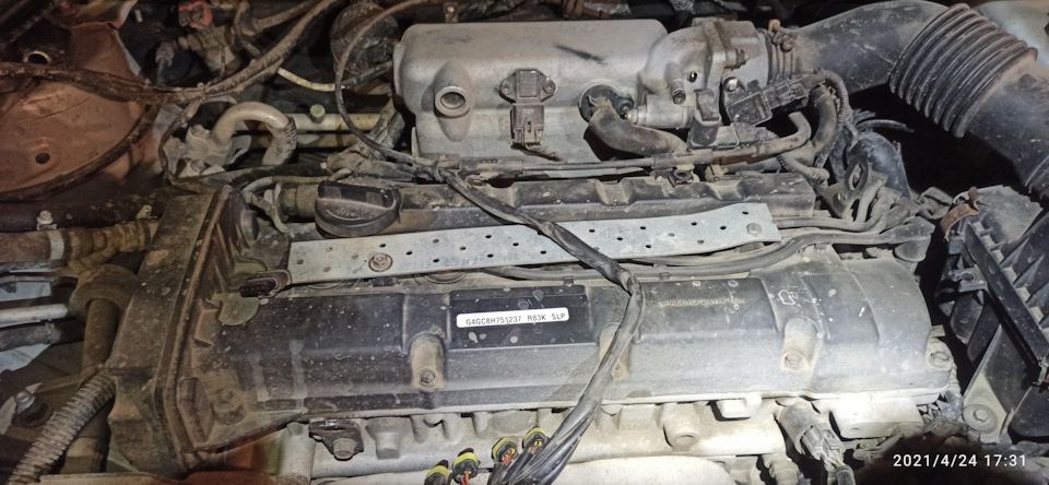

Попутно делаем полное ТО.
Несколько своих фото. И оказывается мастер сделал свое видео со своими мастерскими комментариями.
Вот фоты, сделанные мною тогда. И видео. В котором понятно становится даже мне что сделано и для чего .

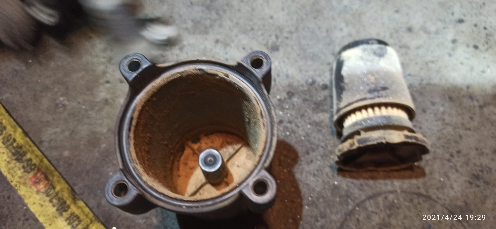

скорее всего из-за низкого перехода .при 20. потом делал и 25. прожила около 40 т.км

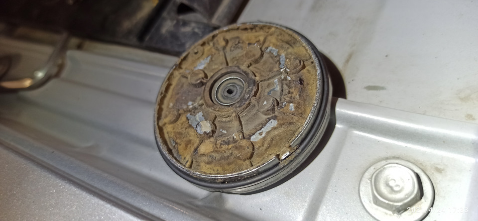

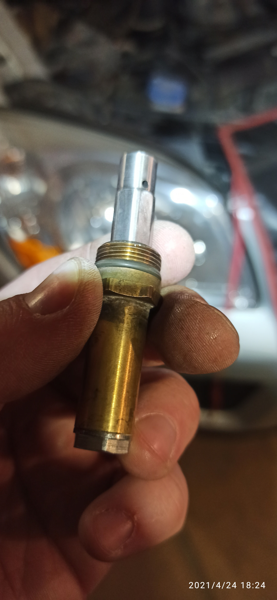

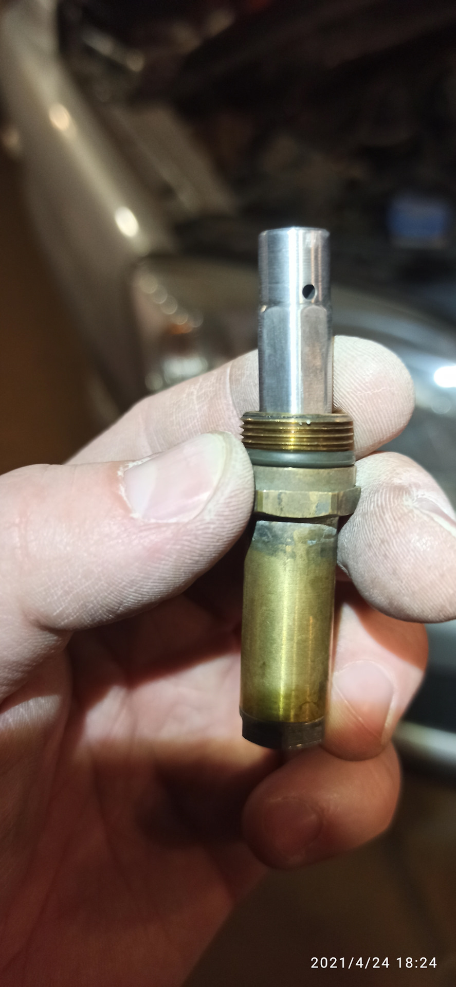

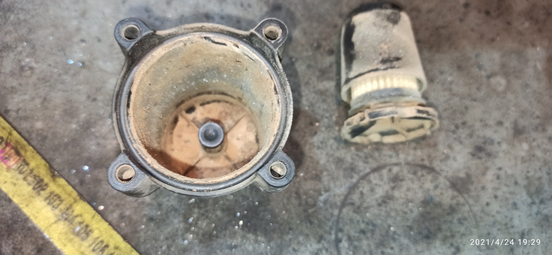

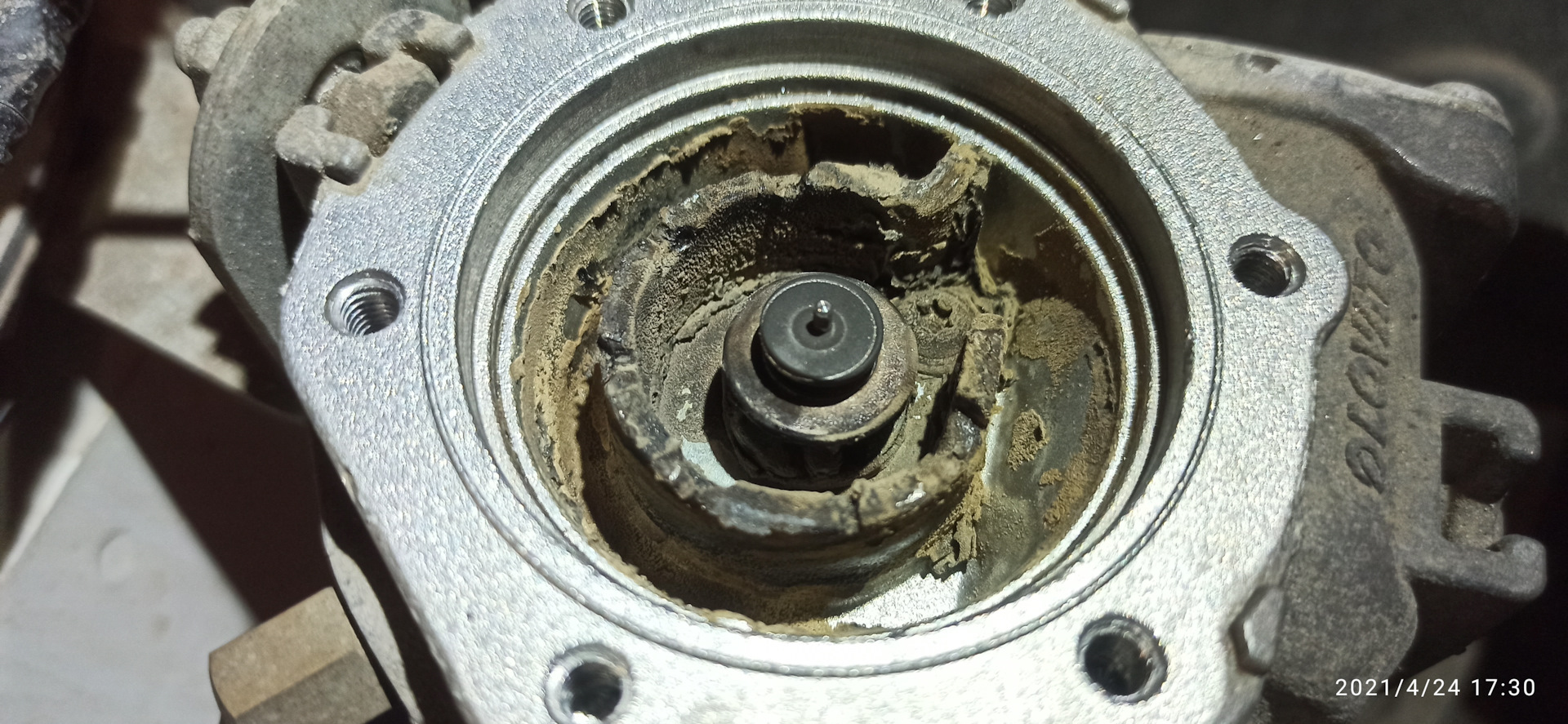

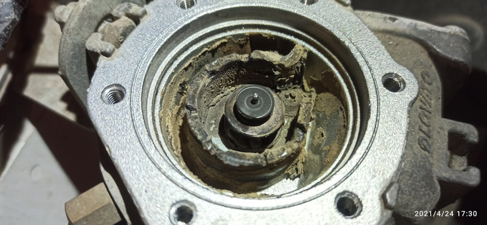

Грязный газ.

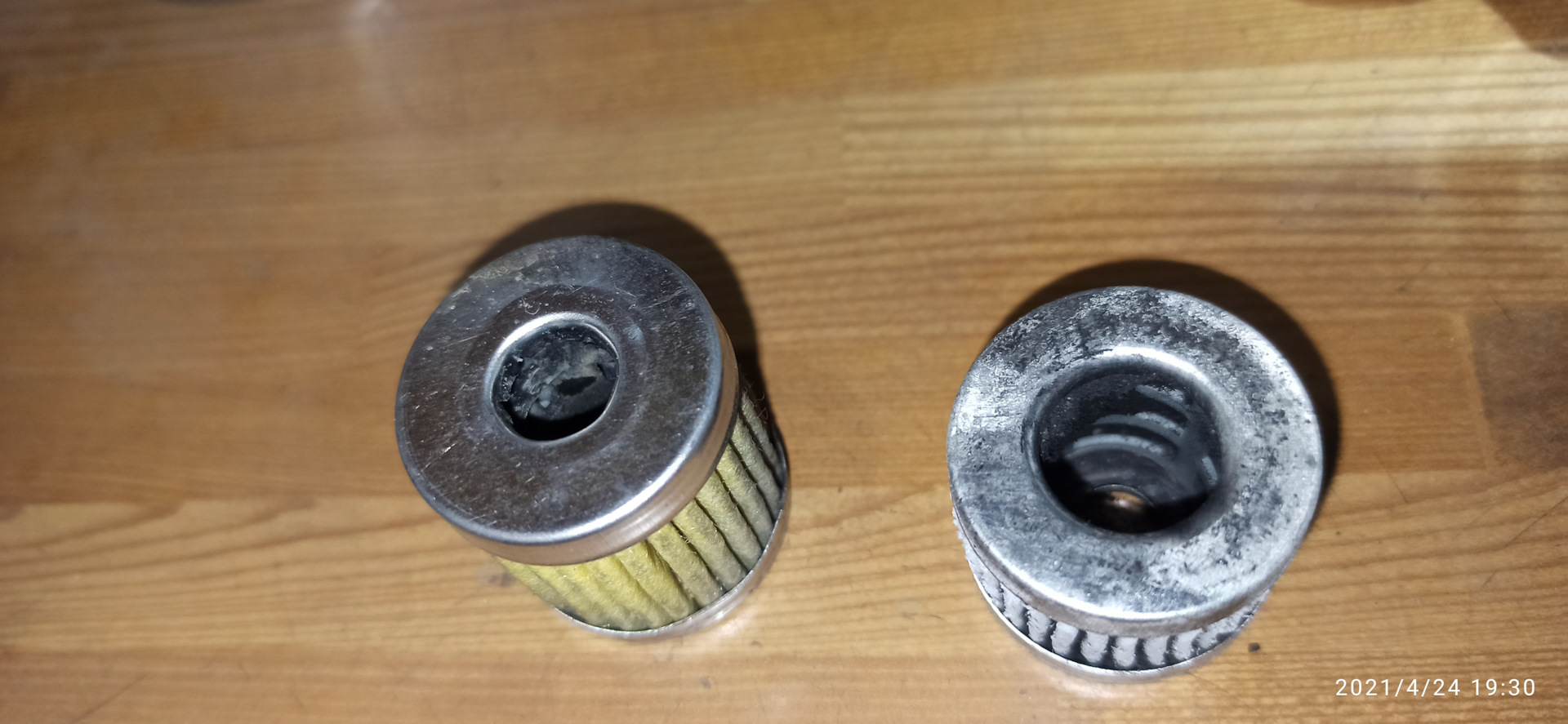

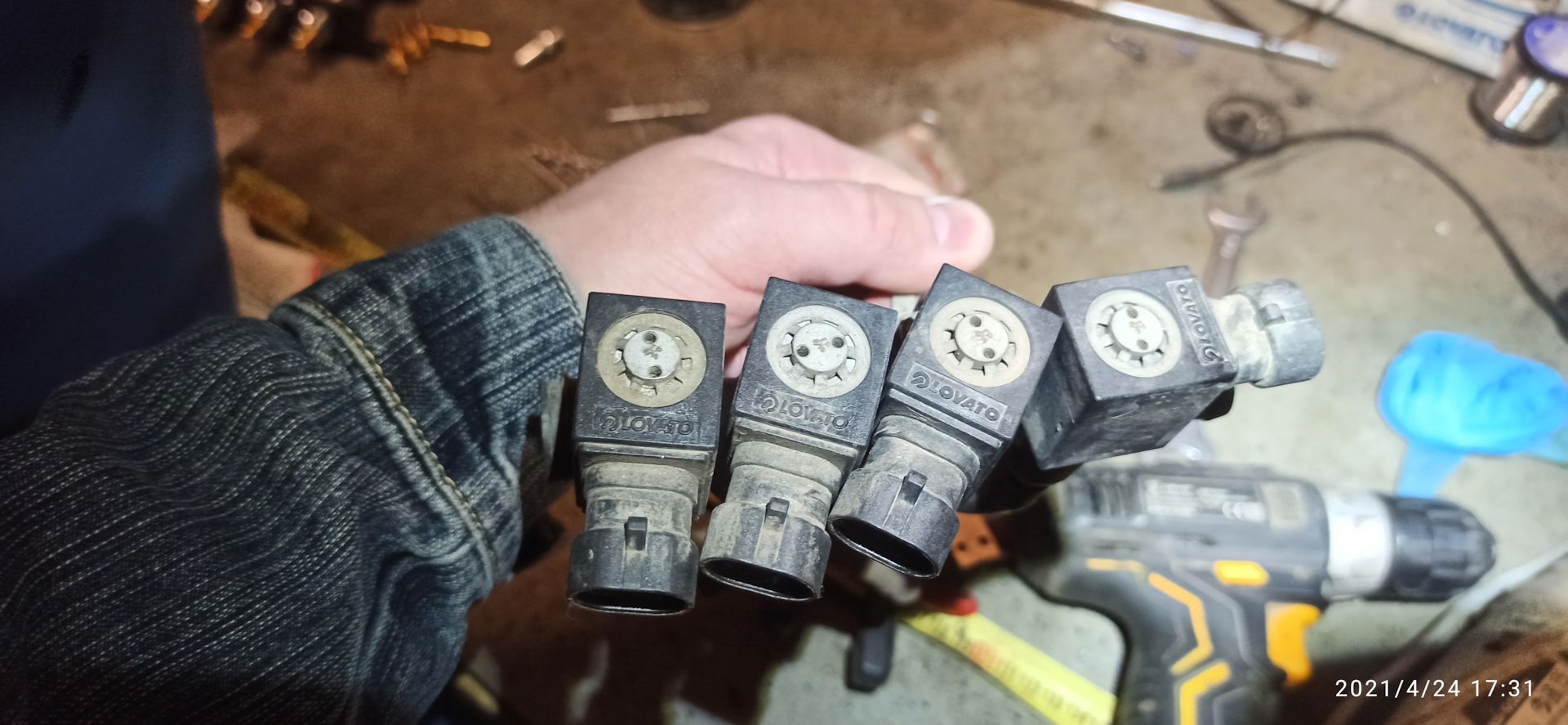

Старые форсунки. Названеи в видео. не помню. может EP
Новые
Ввертыши с вырезом в сторону

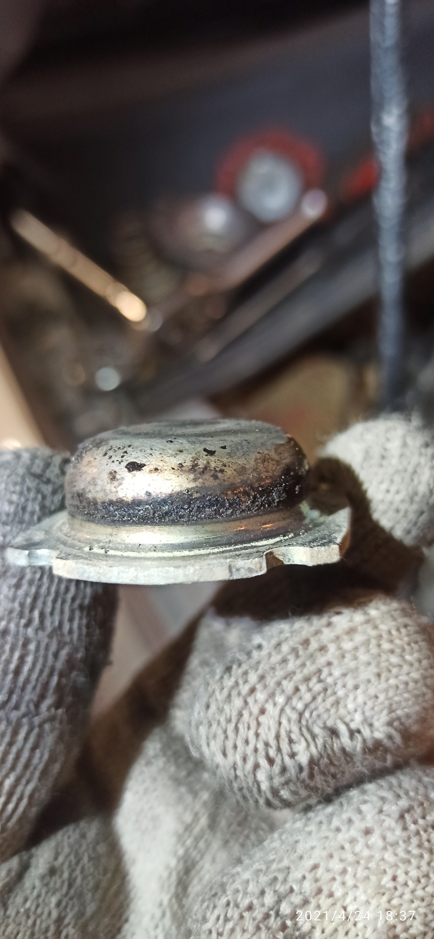

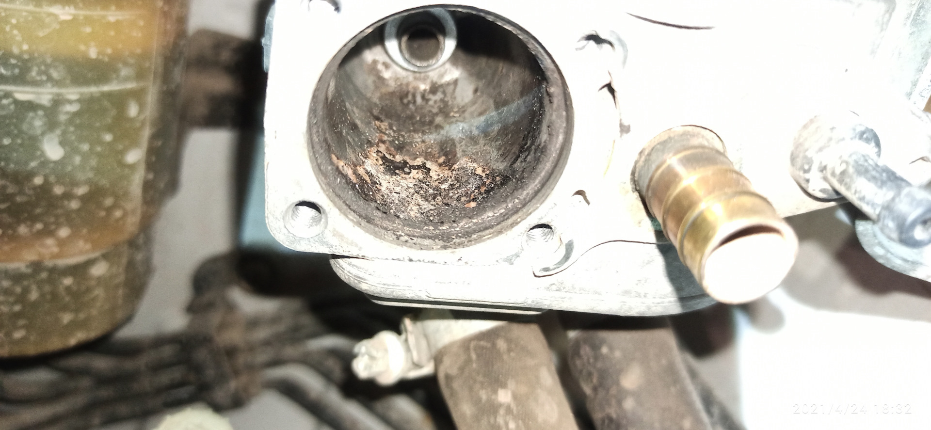

Были отложения и на электроклапане

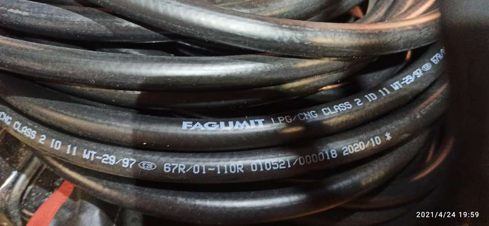

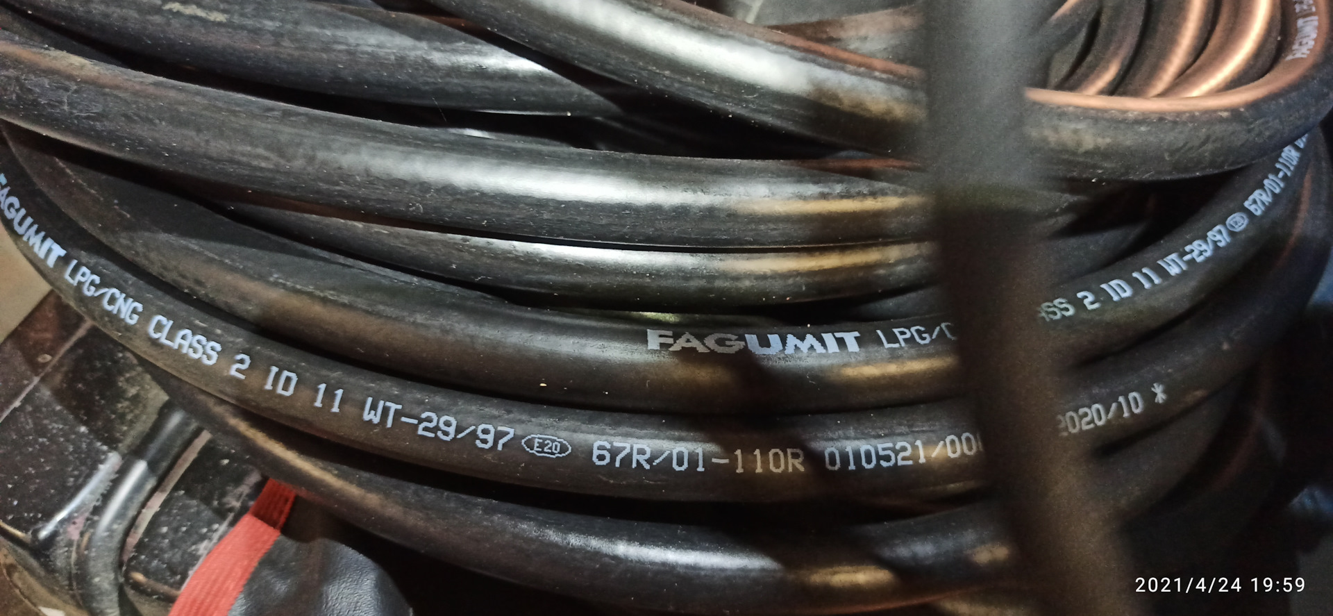

Новые шланги
В видео именно моя машина) узнается по железке на свечах) — www.drive2.ru/l/537410773282980057/
В видео говорится о том, насколько рассверлены жиклеры.
Если коротко. На сегодня проехал на них 83 тысячи км. Есть нюанс. С грязным газом на них забивается сеточка. Надо чистить. И лучше фильтровать газ.

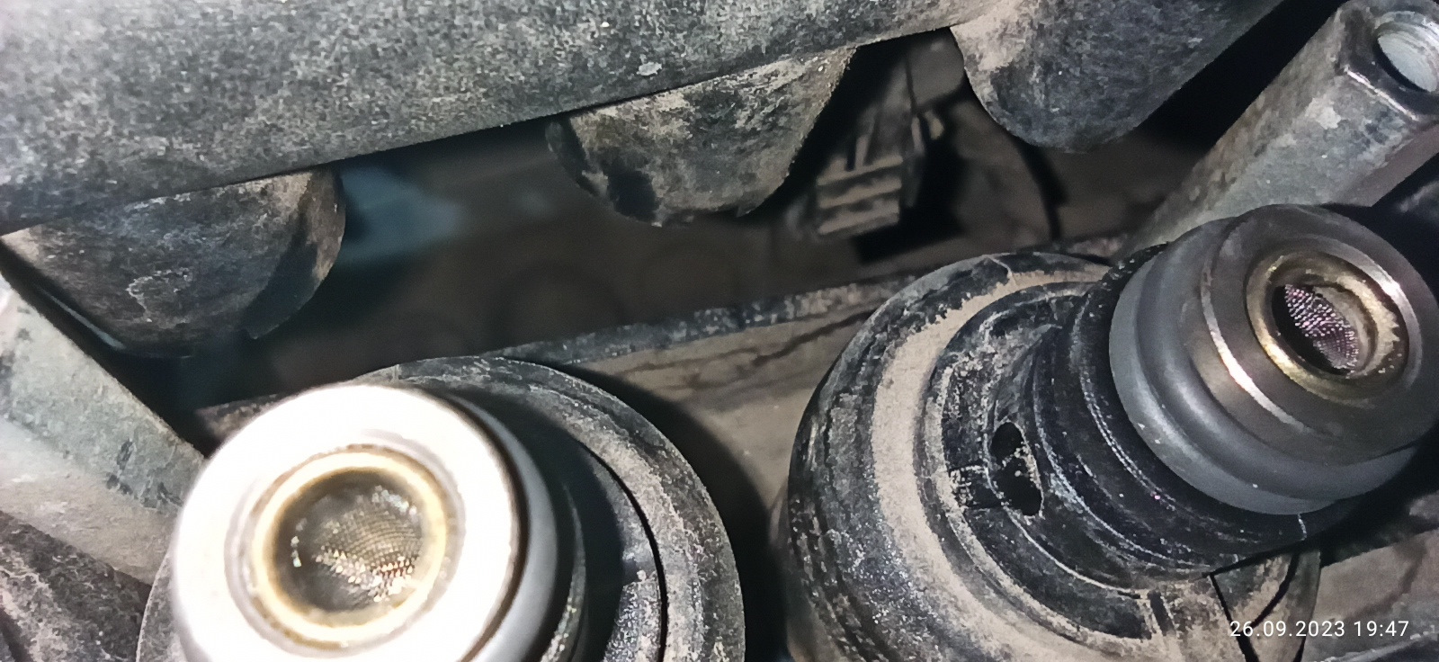

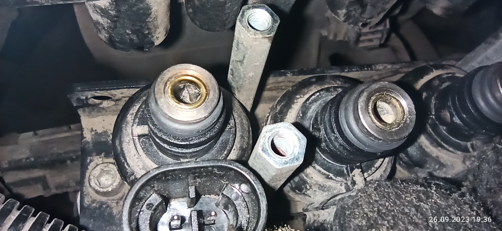

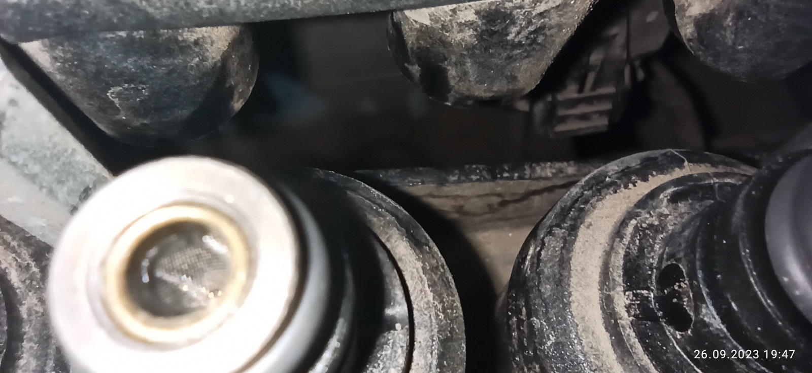

06.09.2023
264 045 км
Стало троить.
Промыл баллончиком из карбклинера. Без разборки.
С момента их прочистки прошло.вроде бы около 3000 км
фото плохое. Но видно что сеточка с мусором.
и рядом промытая.там видна сеточка.

Братцы, это не газ грязный, а окисел от медных трубок. Медь окисляется от пропана. У меня было два редуктора, один в работе, второй перебранный с новым ремкомплектом ждал своего часа. Менял, раз в год ( так хотел). Три года назад заменил медь ( магистраль и заправочную) на термопластик и ни какой грязи больше нет. А снятые трубки, практически полностью забиты этим пресловутым окислом. Вот как то так.
Это сера
Да гбо зло(
Картинки «грязный газ» прямо не радуют. Это же просто газ, он еще не горел даже, просто прошел через эти узлы
Он ещё грязнее бывает
Блин, и так грязно
Года три как он стал грязный такой. В 2015 ставил. Был гораздо чище. Но не так как в Белоруссии. Они там похоже чистые на новые меняют)
