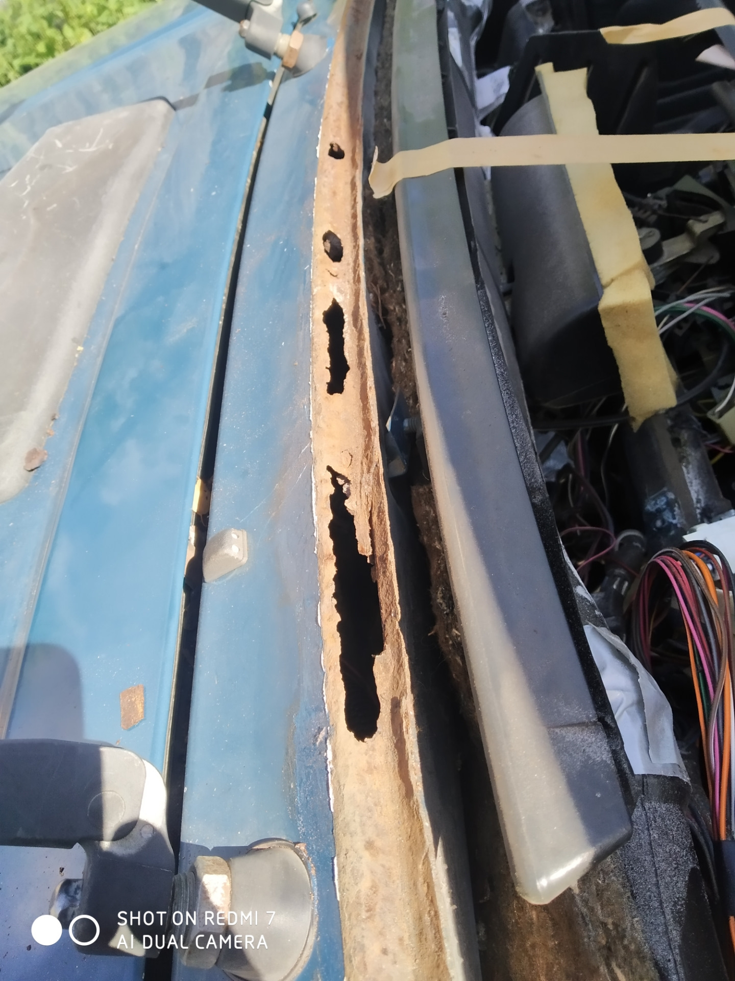

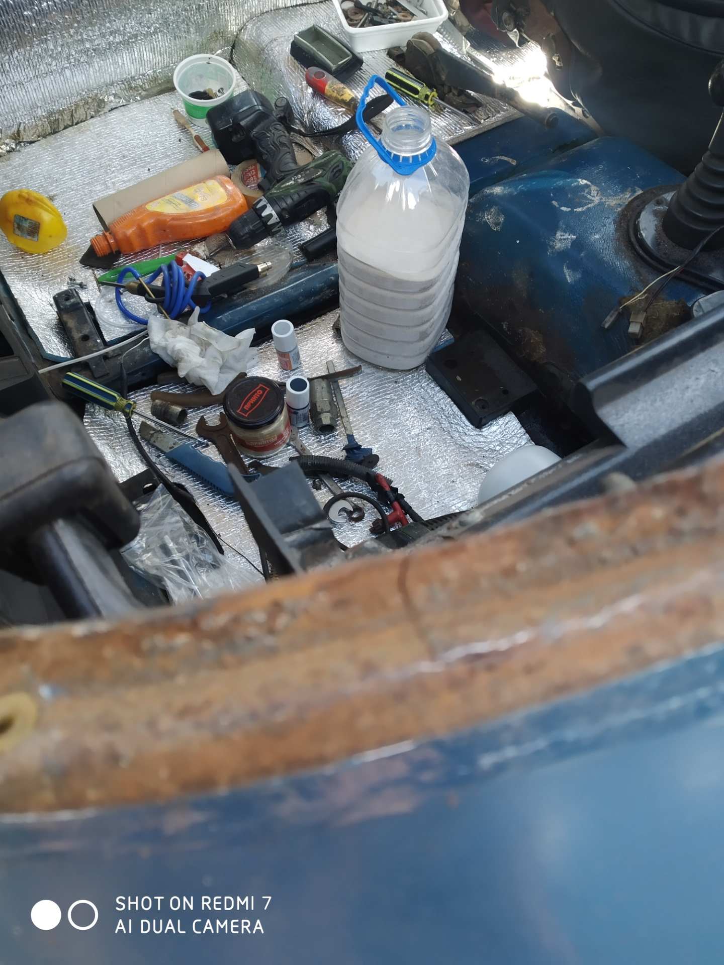

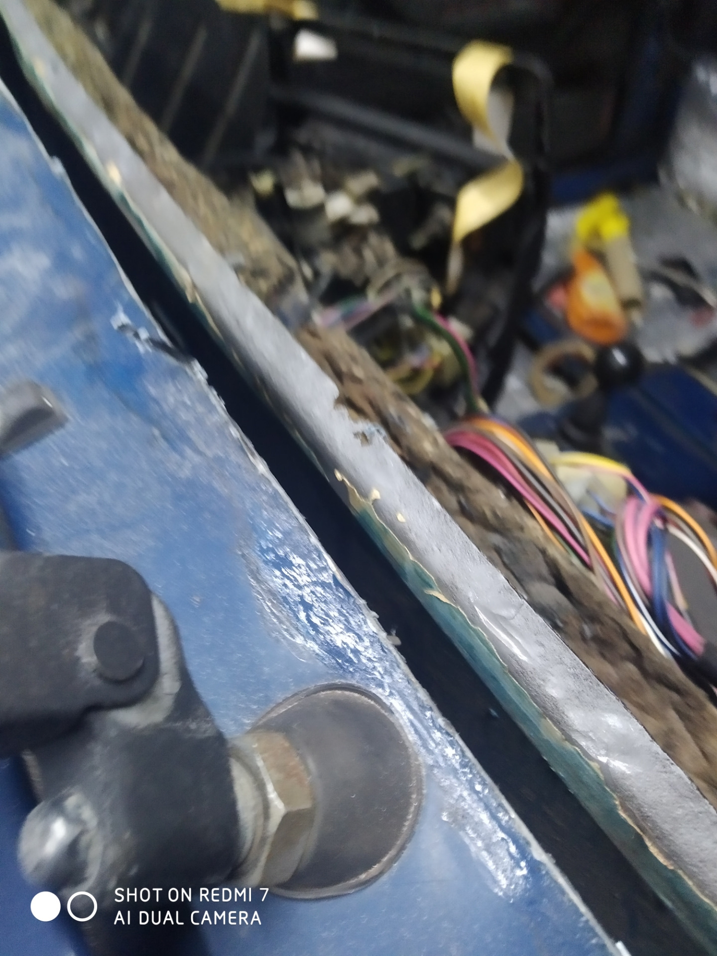

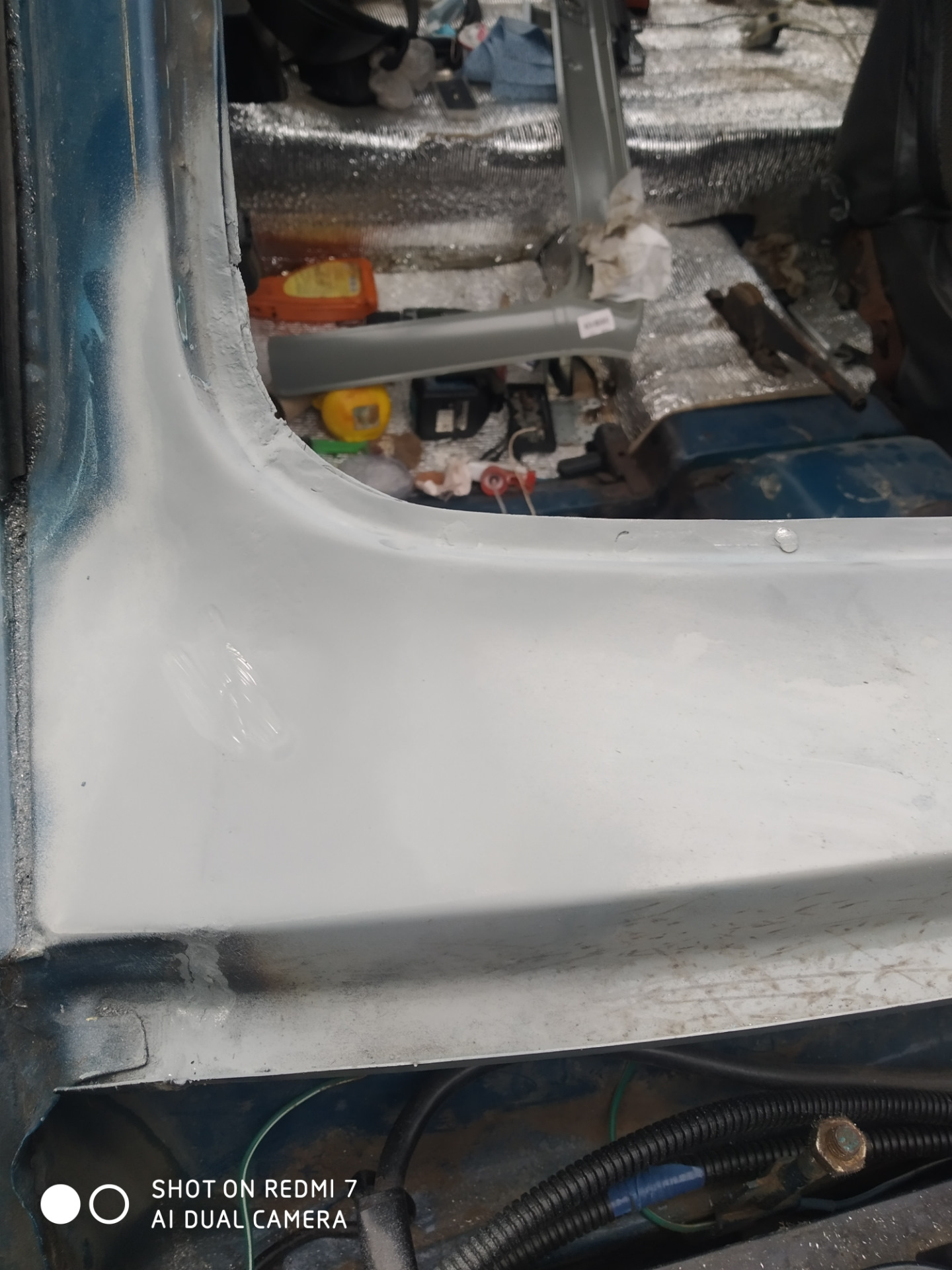

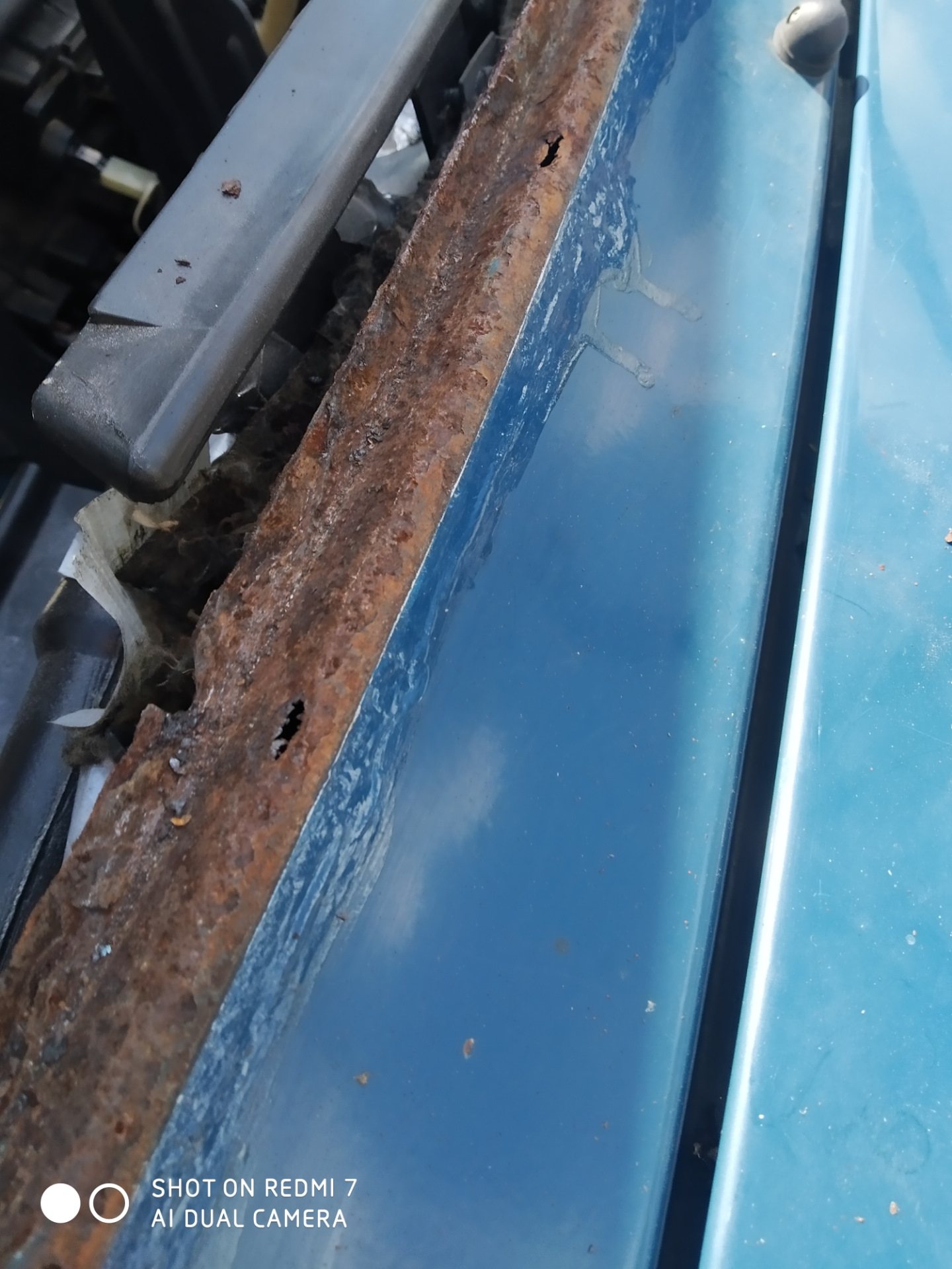

Вот и дошли руки до ремонта рамки. Конечно надеялся что а вдруг обойдусь малой кровью, но надежда умерла когда снял лобовое стекло. Хотя я конечно и думал что так и будет. Была куплена рамка лобового стекла в Катофарезном грунте, что меня очень порадовало. Договорились с приятелем и на сварку.

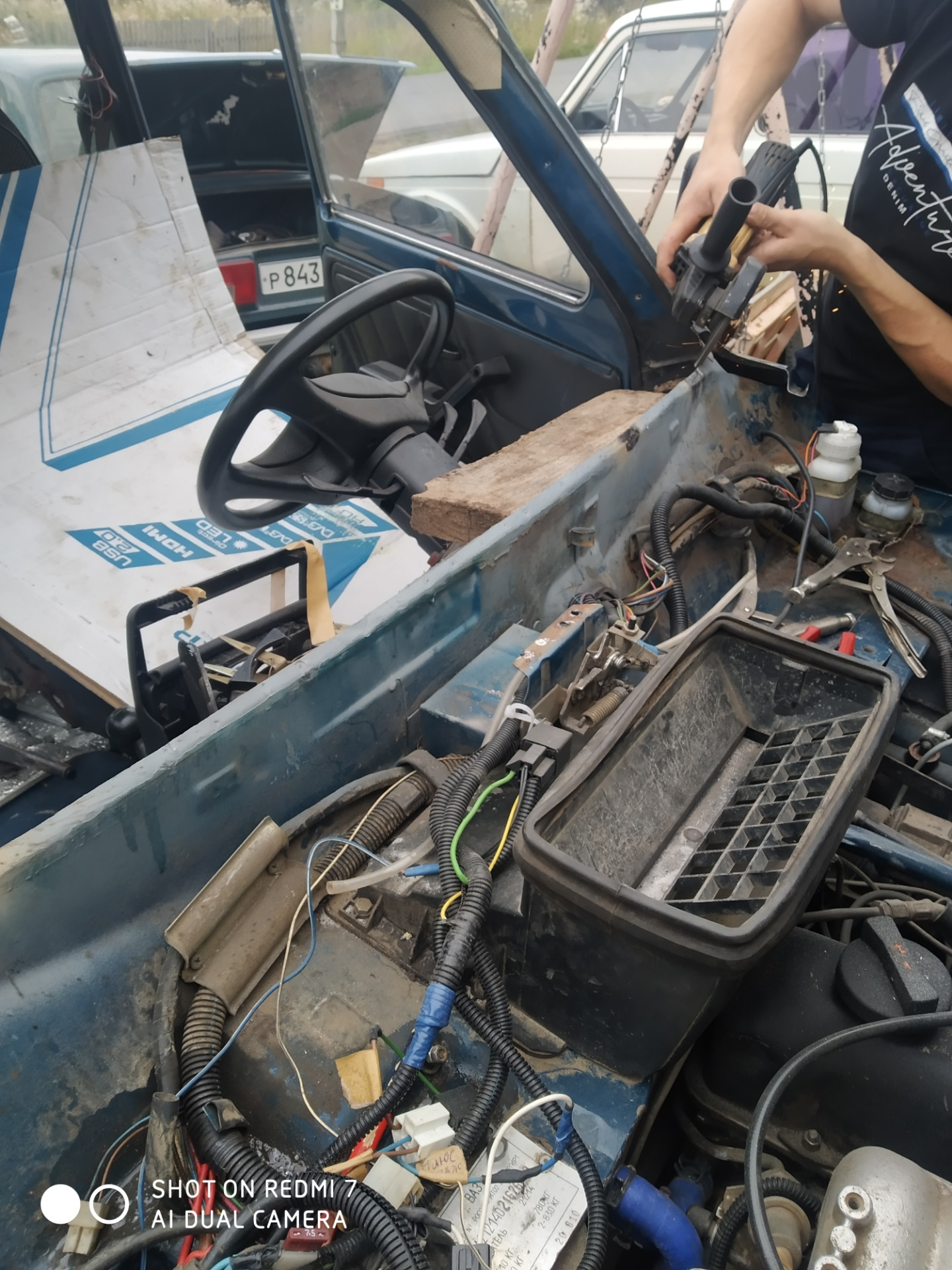

от сверлил остатки, всё подготовил. И к сварному

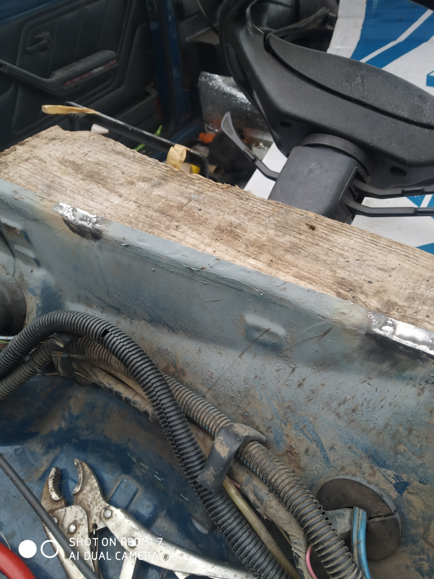

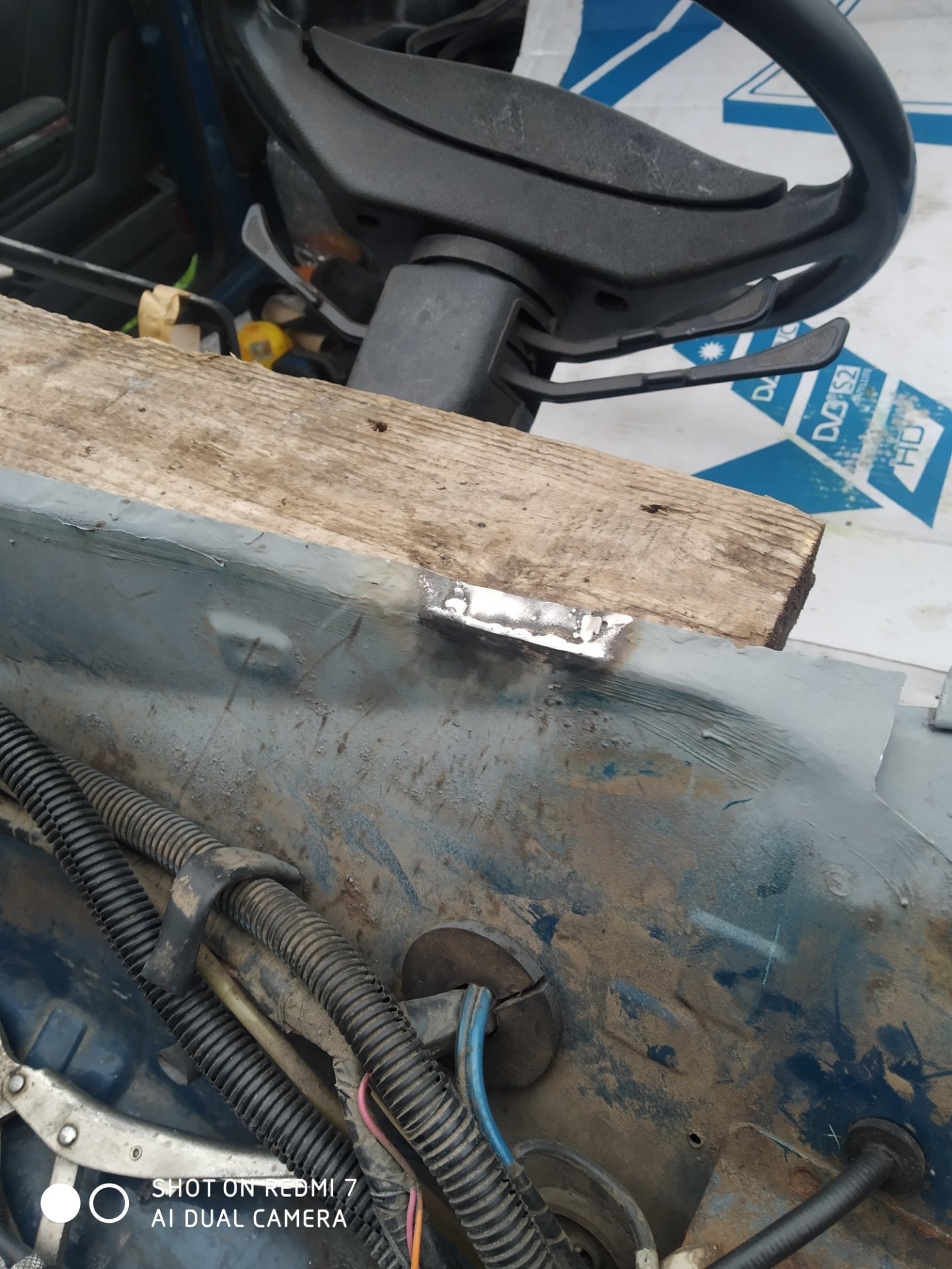

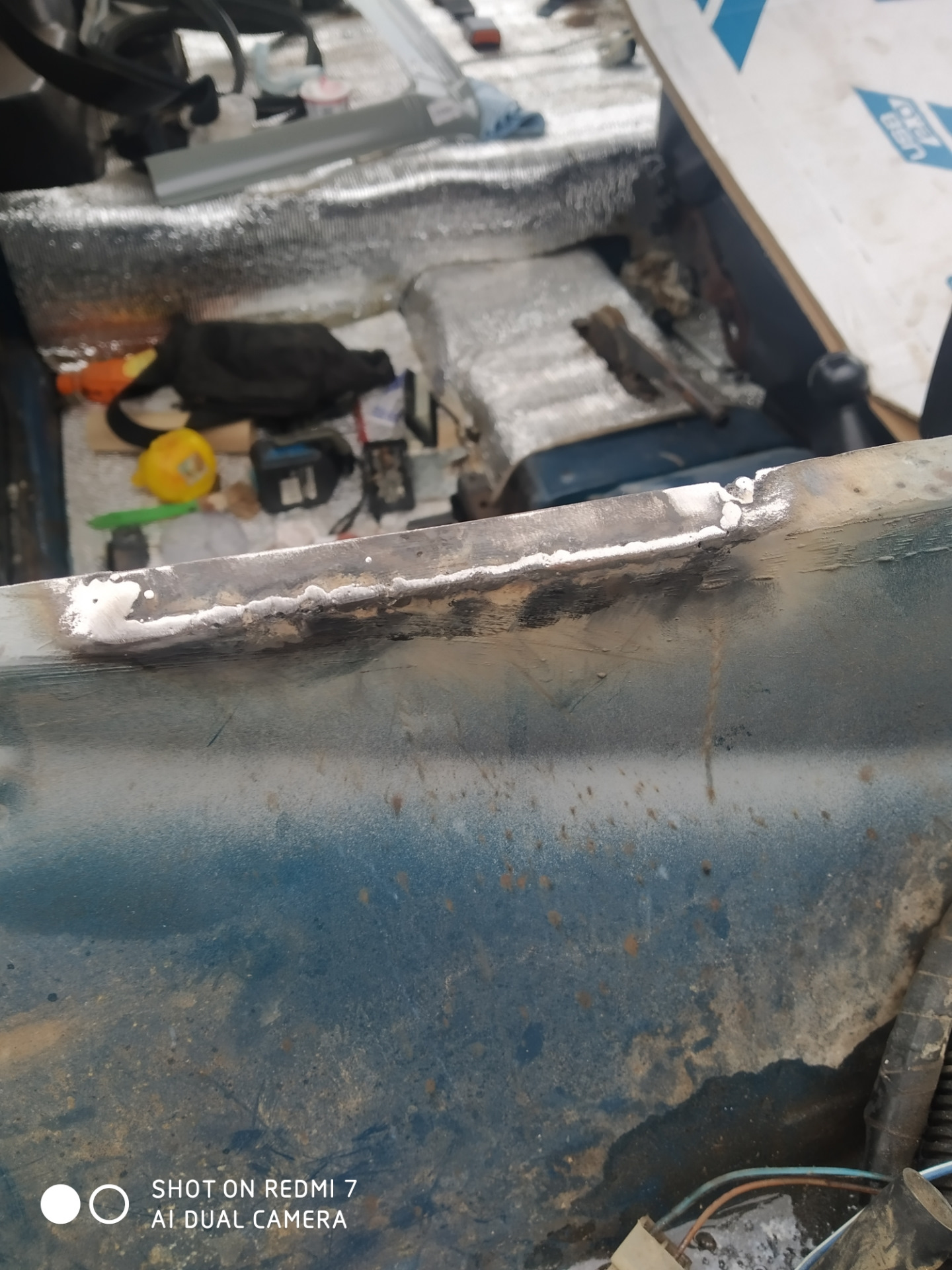

.подгоняем, варим

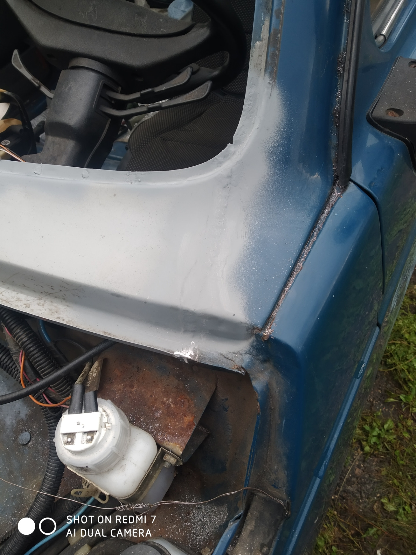

после сварки я еду уже к себе домой и дальше идёт процесс подготовки к покраске.

Ох работы понаделал! У меня с углов дырочки только были, и то не особо большие. А в порогах обрезки уплотнителя двери лежали и тоже небольшие дырочки
Пришлось, рамку дольше если латками. Решил сразу так
В твоём случае да, всё правильно. Я другу магэщину подваривал, Урбан… Так вот даже не знал к чему приварить, вся в решето.
После сварки кузов какими материалами грунтовали?
Использовал эпоксидный грунт и грунт наполнитель. Простыми Вику использовал
И через сколько лет такое случилось? условия хранения какие?
За 22 года автомобиль трудяга. Построен дом с помощью его. Охота, рыбалка, пасека всё на его плечах. Так что сами понимаете какие условия хранения. Замена лишь расходников, так что условия хранения )))
ну 22 года норм, ресурс выработан несколько раз.
теперь я и боюсь снимать лобаш, и хочу))
)) я смелости набрался и снял . думаю будь что будет . тем более рамка текла с водительской стороны
храбрец)), на моей с пассажирской стороны очаг разрастается, а с водительской чуть. а лобаш с какой резинкой ставили или будете ставить нового или старого образца?
Купил нового в начале, что то покрутил посмотрел его. Не думаю я лучше уж поставлю старого образца. Клин купил чёрный. Просто старого образца на раз два можно снять, а вот нового это вряд ли. Смотрел как его чтобы снять стекло вырезают
