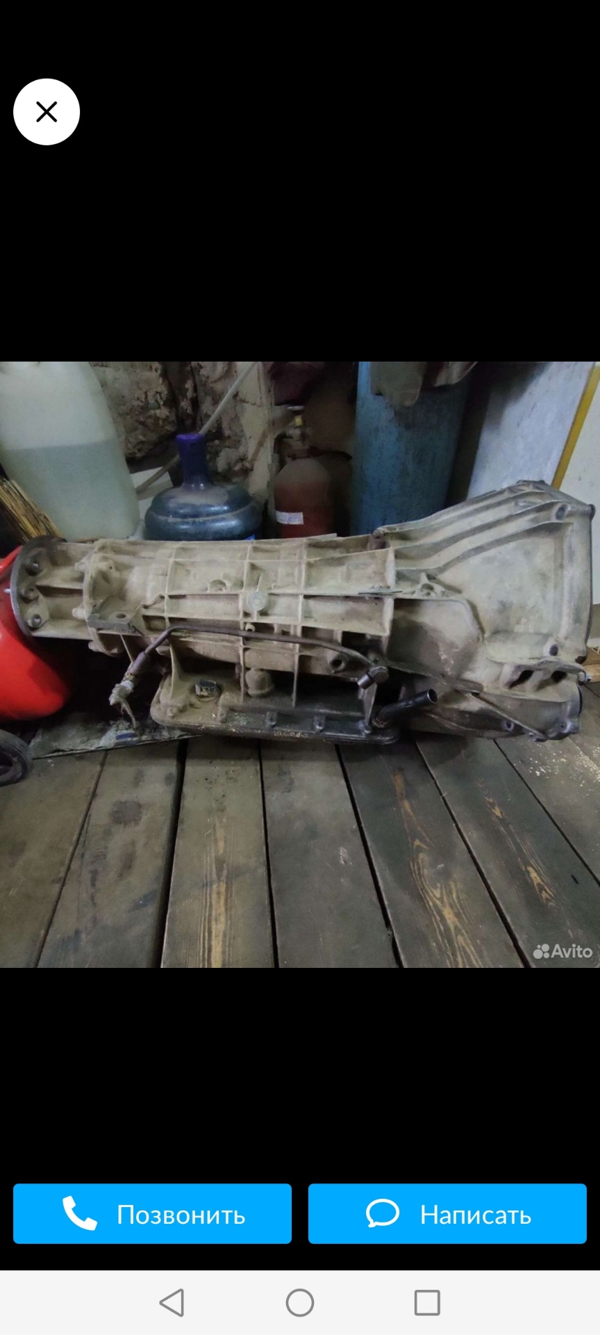

Стал замечать, что после длительной стоянки, когда завожу авто, в районе акпп начинается не понятное жужжание. Как будто насос качает с воздухом. После прогрева, все успакаевается и не беспокоит. Уровень в норме, пинков не наблюдается. Что такое хз, езжу так. Может жижу поменять, фильтр акпп тем более уже куплен.
В запас купил еще одну акпп 4EOD вместе с раздаткой, надеюсь живая) Комплект 60 тр, доставка 7 тр
По итогу, когда поставил другой радиатор жужжание прекратились, получается что то с проходимостью внутри радиатора

Жужжит это недостаток масла в бублике.
Недостаток масла это забит фильтр или нет уровня.
Скорее всего збит фильтр.
Себе залил масло куппер
Так же жужжал после все стало норм.
По возможности сохрани родную оригинальную резиновую прокладку.
Или сади сразу на герметик.
Паронит, пробку, или простую резинку лучше не использовать.
За одно и масло поменять в раздатке.
И через датчик скорости в раздатку залить на 100мл выше уровня .
