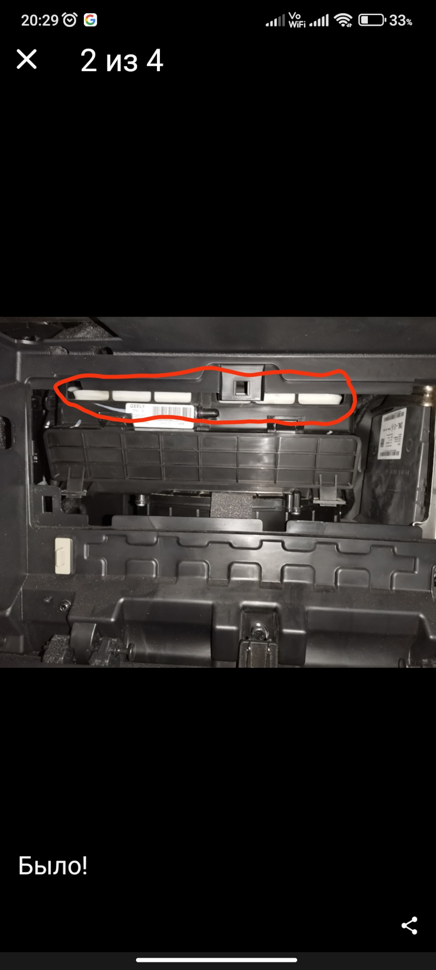

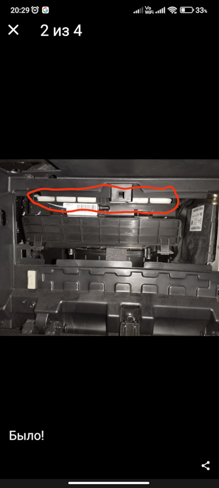

Как многим известно, Тугеллы поставляемые на наш рынок, обделены достаточно большим количеством опций.
И как бы смешно это не звучало, Китайцы решили, что крышка, которая закрывает систему отопителя, нам как бы не нужна)
Фото взято из БЖ владельца Tugella pilot7610
На самом деле никакой практической пользы она не несёт… ну может быть чуть чуть задерживает какую-то пыль.
Но, с точки зрения эстетики и обделённости, очень сильно режет глаз)

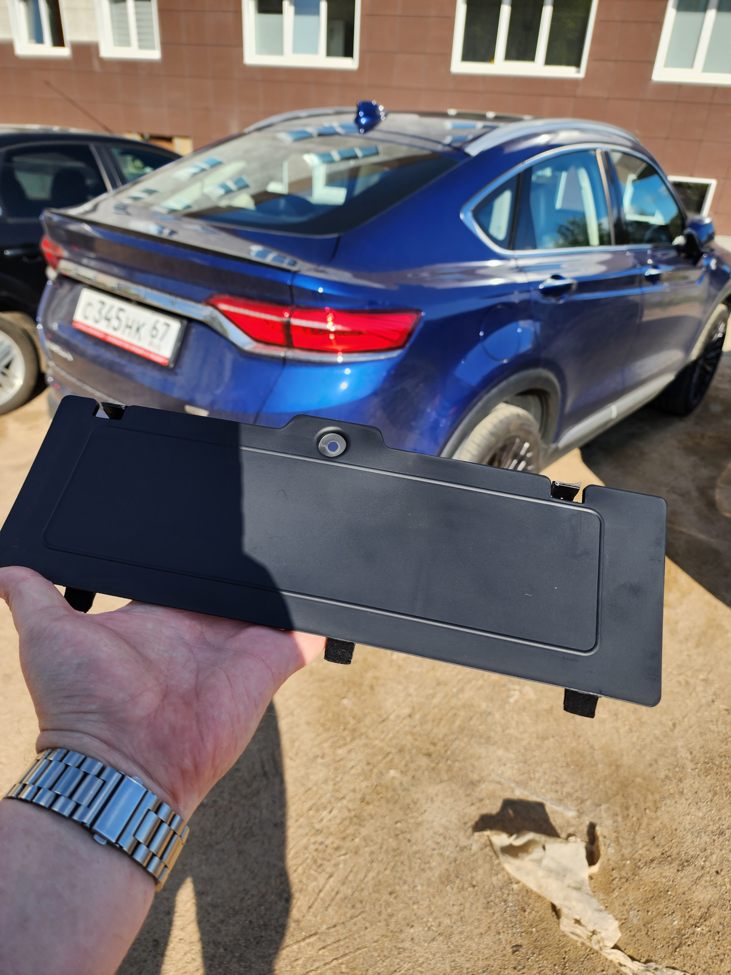

И тут неожиданно в группе в Телеге всплывает сообщение о том, что в продаже есть такие крышки.
Пишу человеку, который оставил сообщение и оказывается так, что он ещё и в Смоленске находится, выяснилось позднее вообще в 3 минутах езды от моей работы)
Прыгаем в машину, мчим забирать свою крышку, пока не разобрали)))
По итогу познакомился с прекрасным человеком, ещё и очень плотно занимающимся доработками Тугеллы :)
Им оказался Денис AutoStaff

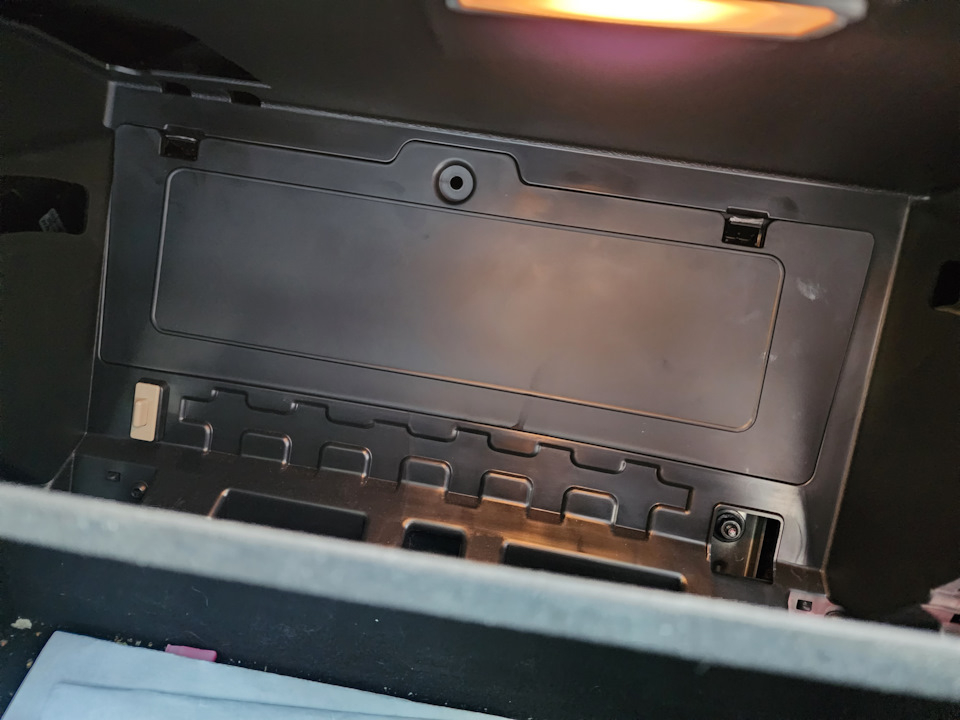

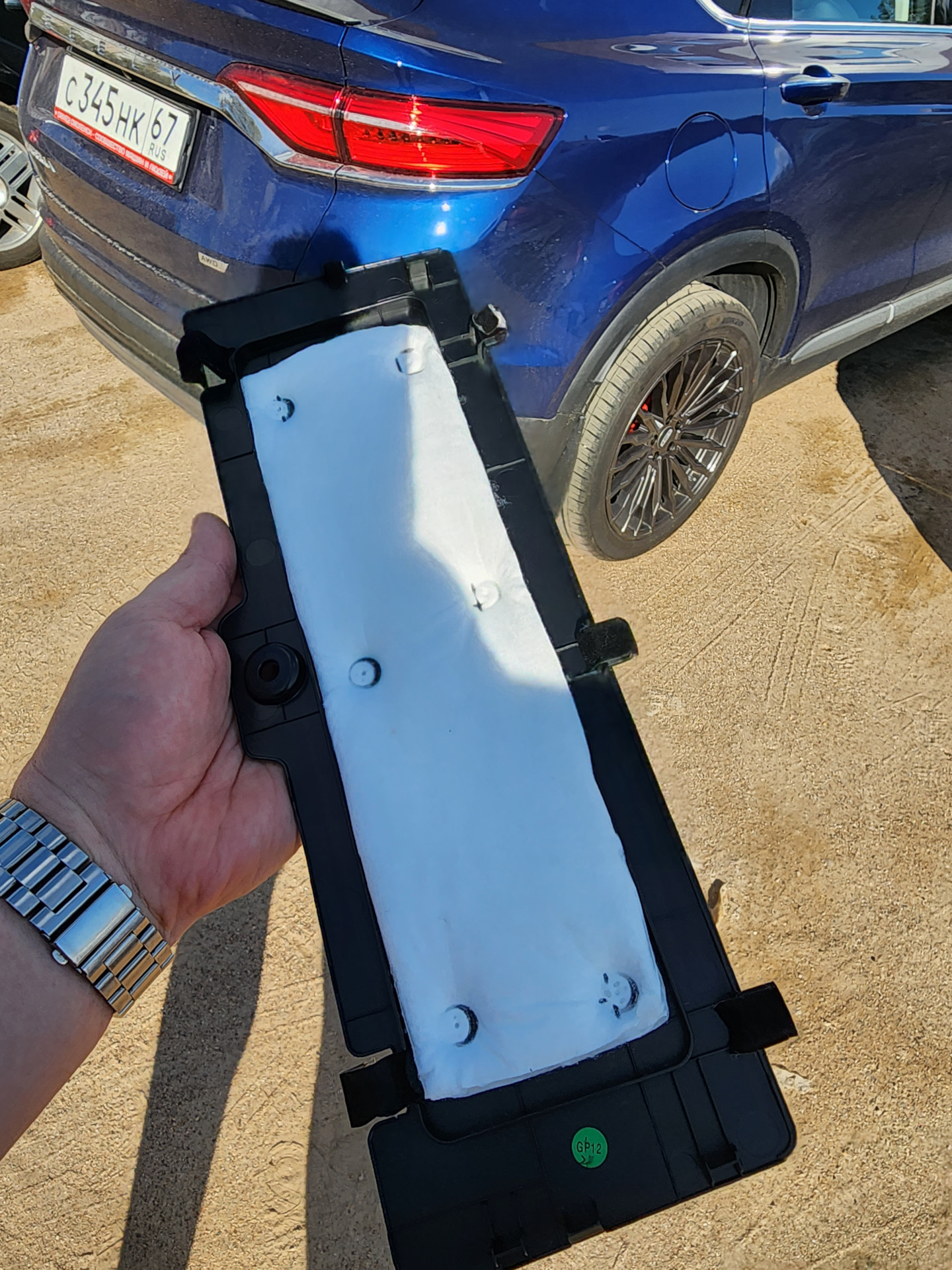

Забираю свою крышку и устанавливаю.
Впоследствии ездил к нему ещё несколько раз, ибо одноклубники из Телеги, заказали ещё штук 7 или 8 таких крышек, которые я благополучно всем отправил :)
Толку от неё нет, но на душе приятно ))))

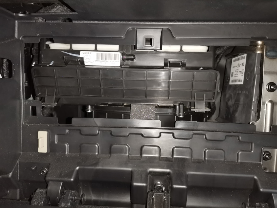

Можете проверить откинув перчаточный ящик и включить, а затем выключить рециркуляцию.
Нужно глянуть, я пока с листвой не встречался в бардачке)
Эта крышка препятствует попаданию листвы и всякого мусора в перчаточный ящик. Так как конструкция устроена так, что при работе заслонки рециркуляции, когда она идёт от забора воздуха из салона к забору воздуха снаружи она как метлой сгребает высокий мусор с фильтра отопителя салона и он точно попадает в перчаточный ящик.
Сам придумал, или тугелла есть с листвой? Сколько фильтров было в машине, ни разу не было листьев в бардачке, но выпадали с фильтра, когда доставал его, откуда такая информация?
Работаю у дилера. Было пару обращений клиентов. Сначала думал случайно листья попали. На Кулрее тоже самое. Один клиент на Кулрее первый раз обратился на Т. О. 0. Я как-то не воспринял в серьёз, думал может случайно попали. А когда он приехал на первое Т. О. Мы начали разбираться почему в перчаточном ящике целая горсть листвы. Тогда и нашли ответ на его вопрос. Один клиент знакомый на Тугелле спрашивал. Я тогда ещё не знал ответа. Может быть не у всех машины под деревьями стоят. Я думаю, что когда небольшое количество листвы то всё нормально. А когда там кучка то заслонка рециркуляции их цепляет и через отверстия они попадают в перчаточный ящик.
Значит с этой заглушкой листва будет скидываться на накладку над ногами пассажира)
Не знаю ещё не приезжали такие. На Атласе Про с завода стоит заглушка. Я думаю листва буду падать на коврик пассажира. Время покажет. Нужно понаблюдать.
Так по логике, если не в бардачок, значит вниз в щель. Т.е. сразу на коврик или сверху на накладку под панелью, если есть.

Она прикручивается или на защелках?
Вообще на защелках. Но по заводскому там ещё скобка должна быть и болт. Но и без него отлично)

Главное, клипсы в бардачке откручивай по часовой стрелке, а не как я — против.
