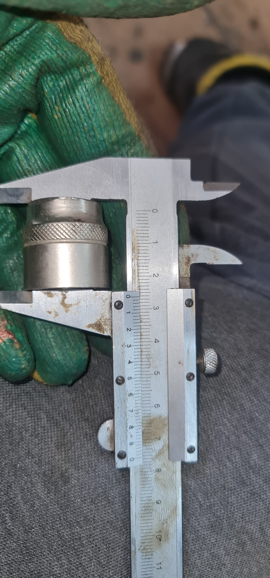

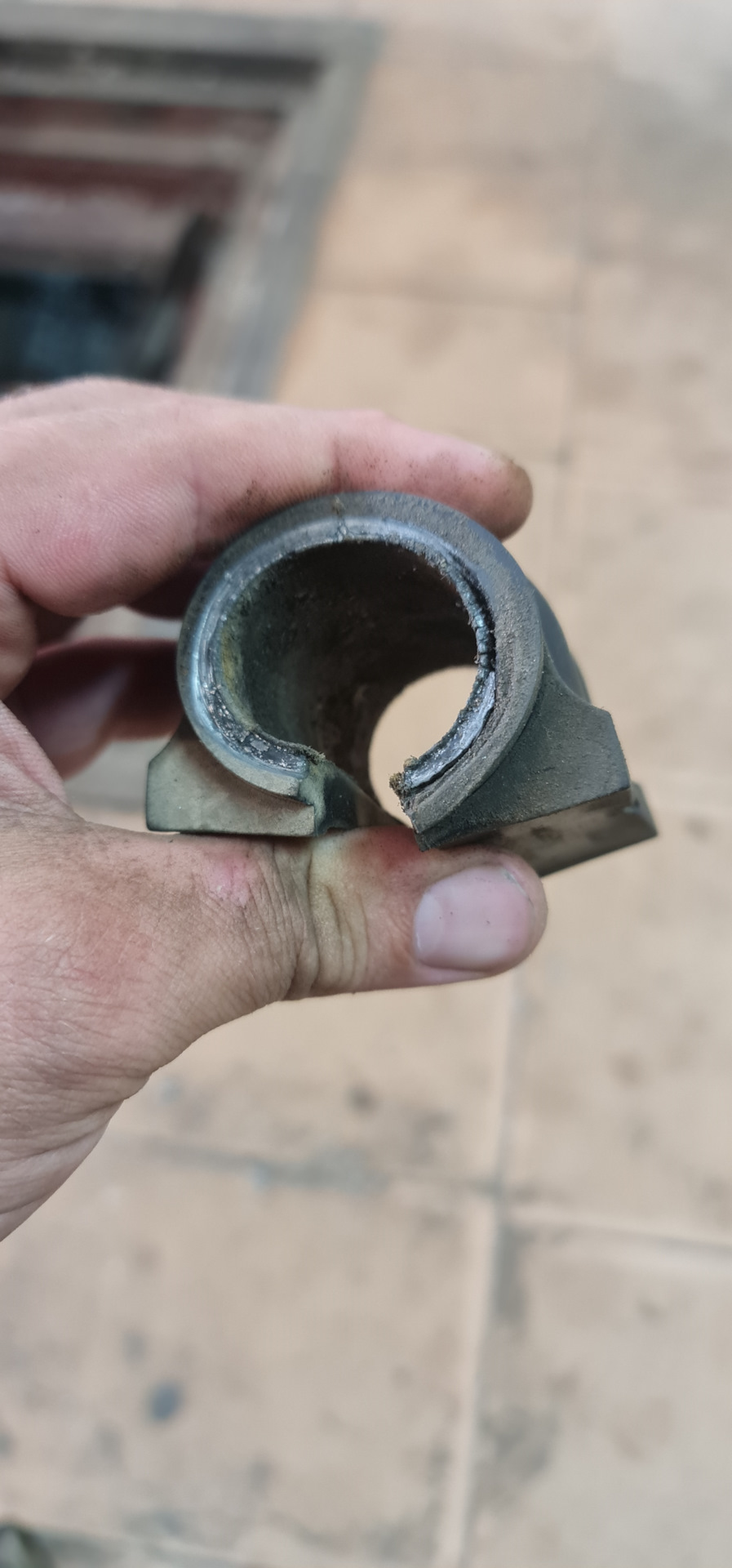

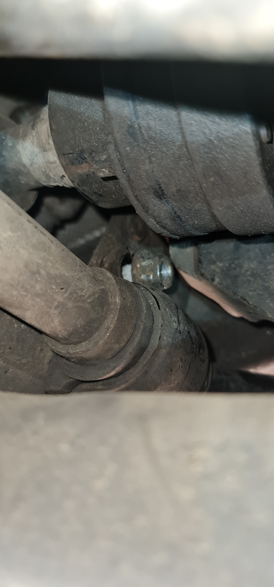

Казалось бы ничего сложного но есть нюанс !

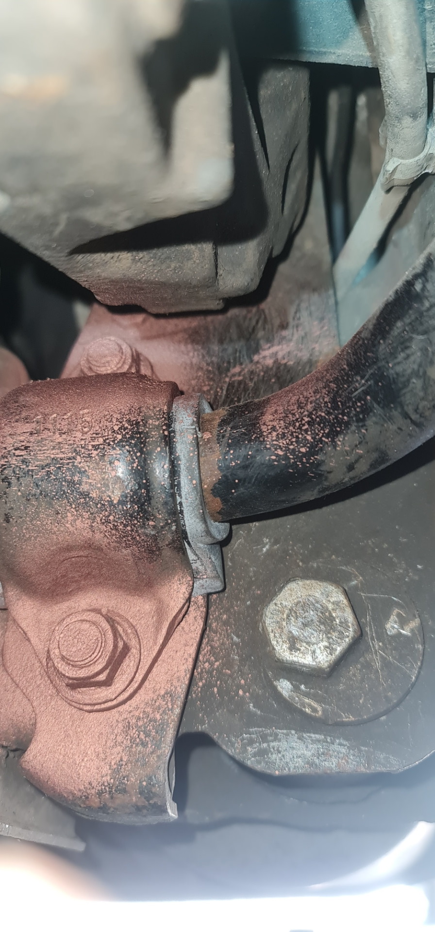

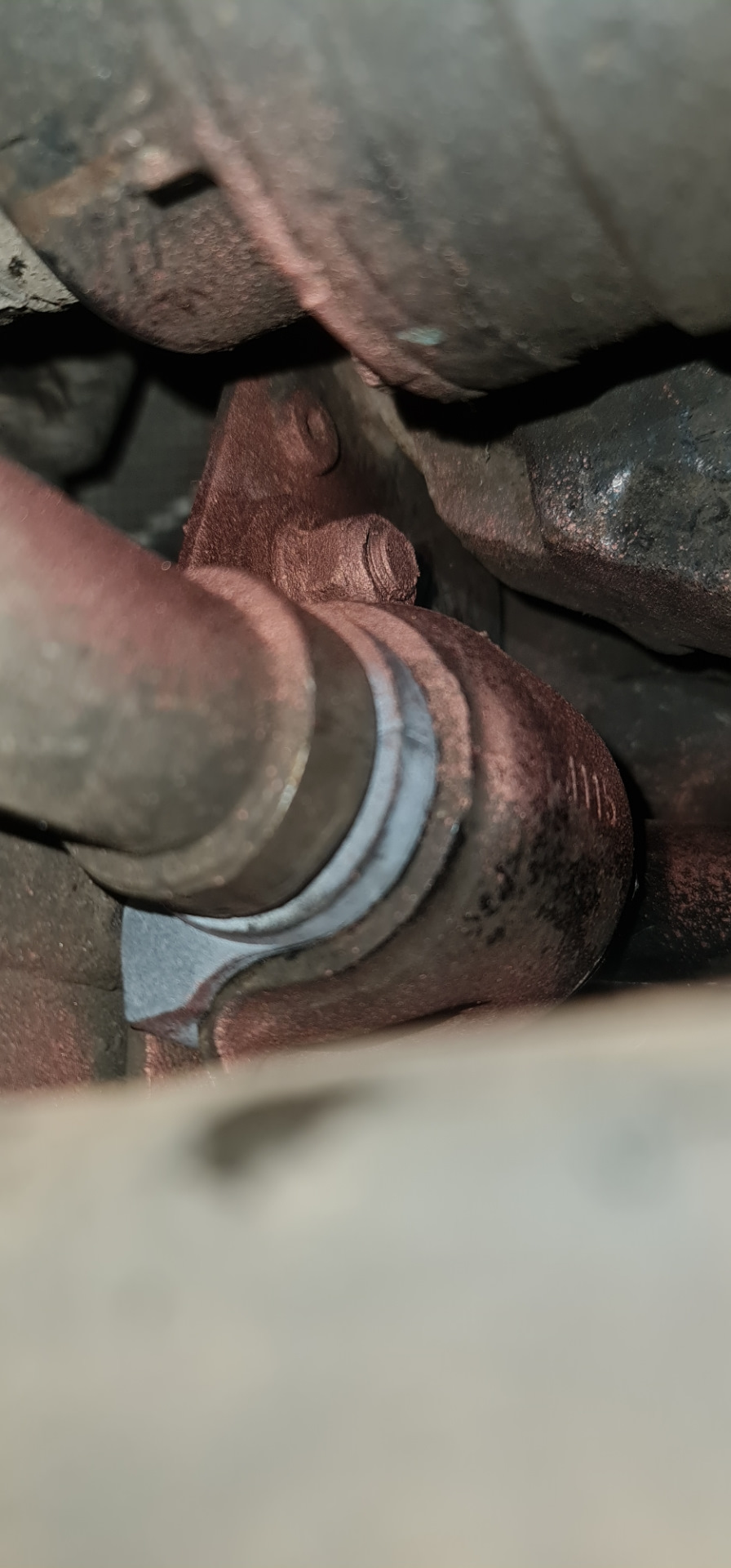

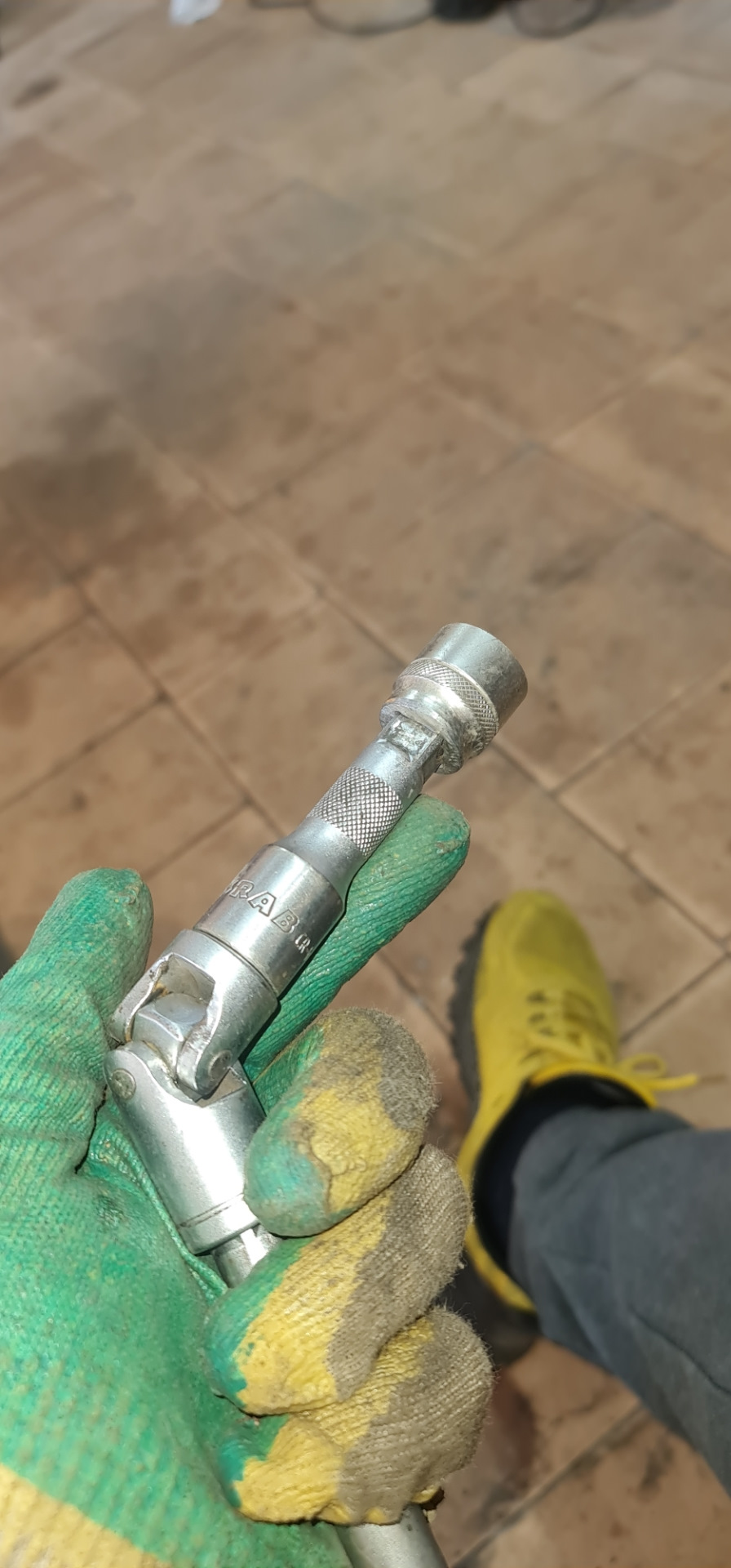

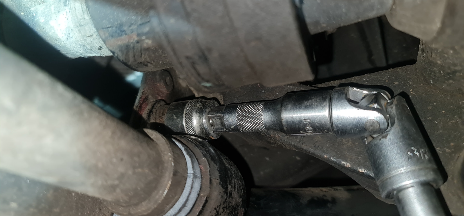

Никакой инструмент не лезет, мешает редуктор . Для доступа к верхней гайке с левой стороны по ходу движения
пришлось сточить головку на18 и через удлинитель с карданчиком удалось хорошо закрутить гайку не слизав грани.

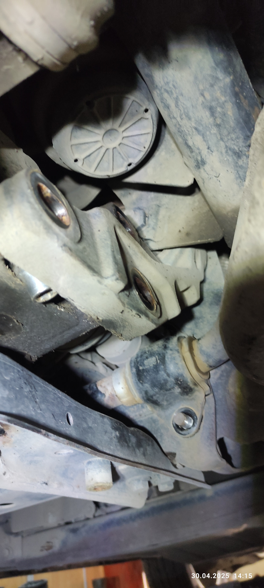

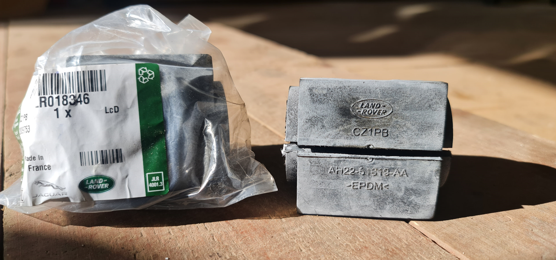

Я вывернул три болта крепления (ключ 24мм) кронштейна переднего редуктора и получил некоторую подвижность этого самого кронштейна на сайлентблоке. Оттянул кронштейн в сторону, подсунул под него вороток и нормально отвернул верхнюю гайку стандартной головкой 18мм из обычного набора. Остальное разбирается без проблем. Втулки поставил Sidem.
