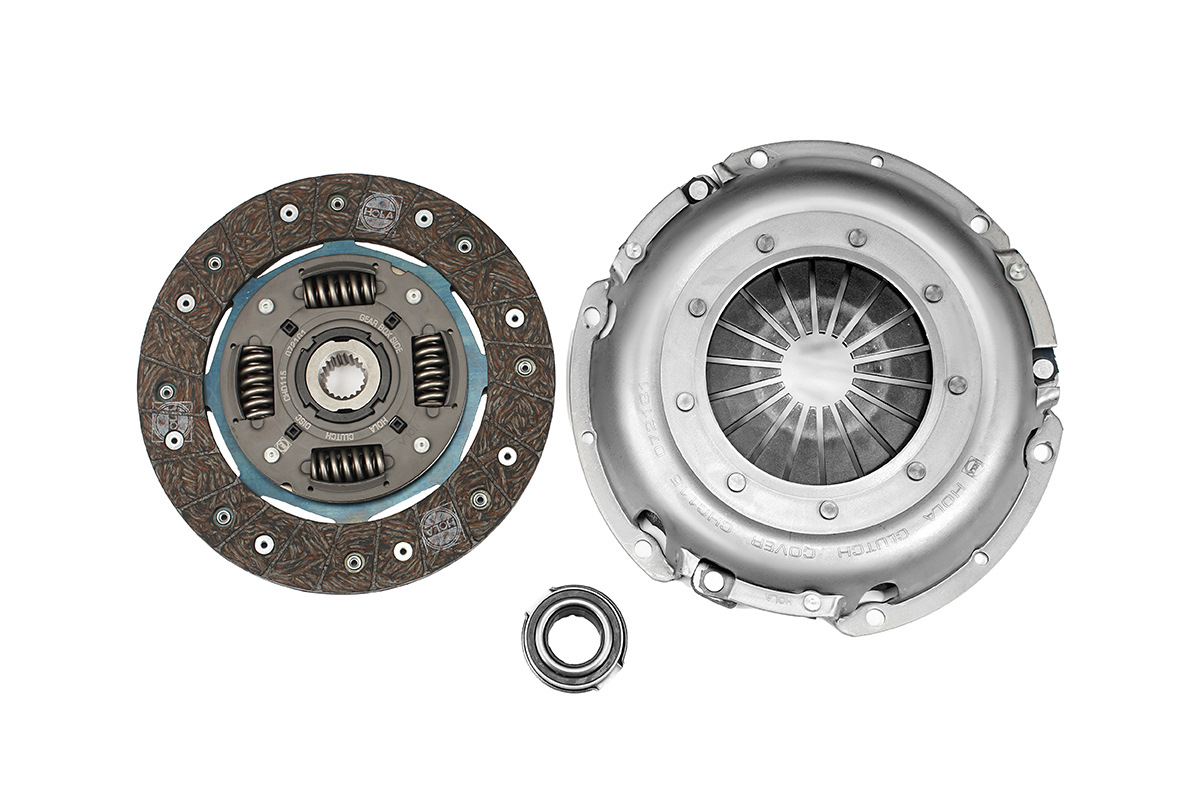

Ну и собственно у меня встал вопрос. На какое сцепление поменяться. Естественно родное санкционное валео я не рассматриваю. Гибриды из сачей, саксов и луков и прочих митсубисев с шевроле нивой я тоже не рассматриваю. Ибо ездят они не больше валео, как я понял из отзывов, но при этом надо кохозить какие то шайбы, плести корзины, покупать разные комплеты, менять выжимные от ларгусов. Короче это какой дикий экскремент за много денег, я не готов, все таки дом строю, лучше куплю туда что нибудь.
И вот собственно сам вопрос, для меня сейчас существует три комплекта сцепления:
1.KraftTech с артикулом W12215C, говорят ничего так, стоит не дорого меньше 7000р, но рекомендуется менять штатный подшипник из говна на другой, вроде coram 0303, ценой около 1000 рублей, что почти уравнивает цену со следующим комплектом.
2.HOLA с артикулом CH11-115, производитель заявляет что типа — это усиленное сцепление для весты с роботом на двигателе 1.8л. Цена около 8000р, мало кто знает что то про него, не только лишь все его пробовали, появилось недавно.
3.Trialli с артикулом FR774, самый дорогой комплект, стоит больше 11 тысяч рублей, потому что я дэбил и это комплект с маховиком, без маховика FR 772 — цена около 7000р. Про качество непонятно. Очень много фирму ругают в записях о сцеплениях на других машинах.
Говорим ваши мысли господа, голосуем за сцепление, у нас же демократия, а я внимательно посчитаю ваши голоса и куплю HOLA CH11-115.

Так вроде хола вроде кладет из пластика.
Ну во первых на фото нет, а во вторых не внушает пластик доверия…ждем отчёт по холе)…и выжимной тоже наверно будет такой себе, лучше уж оригинал если он не отличается
Придет только через две недели, потом ещё записаться к дилеру. Сам жду.
Я Hola вчера заказал на озоне…по нему хорошие отзывы у газелистов и УАЗоводов…
Или как вариант от Шеви-Нивы. Буду такой себе ставить в ближ. время, посмотрим как он.

Согласен с тем что нужно брать готовый комплект а не лепить горбатого…Тем более что тут тоже не угадаешь, а на бабки попадалово…Я бы тоже брал холу по таком раскладе …Крафт — Китай Китаем качество никакое (что-то я уних покупал, говно полное)…Триалли не знаю но примерно такое же думаю
Крафт вроде мейд ин Стамбул, Франция, про само сцепление вроде ничего отзывы, но про хола — лучше. В целом про продукцию Триали много отзывов и много плохих, поэтому не рискую брать.
Да-да Стамбул через Китай))…Знаем эту тему)…в общем нола должно быть получше, тем более аж усиленное))…жду отзывов по эксплуатации, надеюсь норм

поставил себе Hola, но пробег на нём всего 500 км. Нечего сказать пока что, нареканий 0)
Я читал, как раз из записи про него и узнал, погуглил, в целом про их сцепления — отзывы хорошие. Подшипник нормальный там в комплекте?
с виду путёвый, смазки много.
со слов сервисменов — по виду хорошо сделанное сцепление, должно долго ходить

даже обидно стало мне. Но напишу. Собрал как ты пишешь колхоз, диск сакс и шайбы — 17 т.км пока вопросов нет. 2,5 т.км назад при капиталке движка посмотрели сцепу — износа практически нет. Затраты? цены на сейчас:
Диск сцепления SACHS 1878634205 CHEVROLET NIVA — 3300, корзина 21179160108500 — 5500, вилка 21820-1601200-00 — 385, шар 21820-1601212-00 — 650, выжимной 21810-1601180-81 — 4100.Итого — около 10 тыр.
Честно напишу корзину поменял только потому что купил/была в наличии (хаха), износ конечно был но не критичен.
Не стоит относиться к этой записи и рассуждениям о сборном комплекте, с негативом. Дело в том что я читал много записей про такие сборки и там то нужны шайбы то не нужны, то едет, то не едет, то ошибка и тд, не могу себе позволить платить за комплект в котором не уверен, соберу или нет. Поедет или нет и тд.
поехала сразу после сборки) без проблем. Но не зависимо от сцепы ! Не забудь актутатор выставить до упора в вилку и еще 6 мм плюс минус 2 мм
