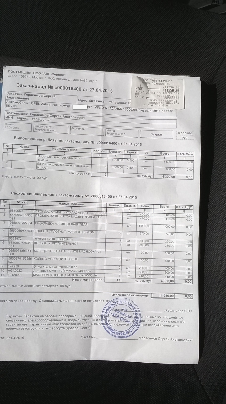

Ездил, ездил. под капот заглядывал только что бы незамерзайку долить (все остальное на плановых ТО делалось). На драйве2 начитался про разные болезни Опелей, в том числе и про течи через прокладки теплообменника. Ради интереса открутил крышку расширительного бачка… блин… коричневая эмульсия на крышке и чернота в бачке. (масло в двигателе не мутное и без эмульсии — следовательно ОЖ в масло не попадает) визит в сервис — сразу предложили принять комплексные меры: заменить все прокладки теплообменника, и сам теплообменник (22 000 руб.) т.к. в 10% случаев течет именно сам теплообменник, а диагностировать его герметичность невозможно (может это и не так, но мне так сказали).
Сумма мне показалась слишком большой (так можно сразу, для профилактики, и ДВС поменять) решил ограничиться только заменой прокладок — сумма ремонта: 11 250 руб.
согласен — тоже не кисло. Самому в гараже было бы дешевле, но ни гаража, ни времени самостоятельно заниматься ремонтом нет.
по окончании ремонта предупредили, что остатки масла из системы охлаждения еще попадут в расширительный бачек — так и сучилось, но вроде не прогрессирует больше его не становится (после ремонта проехал примерно 500 км.)
В другом сервисе поинтересовался стоимостью такого ремонта — назвали практически такую же сумму.
Так что в Москве, наверное, дешевле и не вылечить машинку от этой хвори.

Мне то же ремонт (замена прокладок) с промывкой системы обычным Фери и дистиллированной водой обошелся 2096 руб. прокладки и 2500 руб. работа. Промыли 4 раза. Последний выход был практически идеально чист. Пробег после замены 300 км. никакого намека на остатки эмульсии нет. (общ.пробег 164000)
