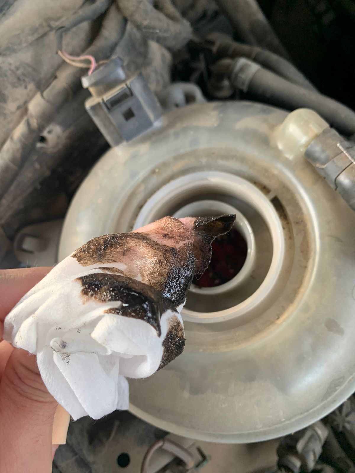

Восстанавливаю БЖ после 3 лет разлуки 😀, да и нужно понимать, что и когда менялось, в голове за столько лет уже не получается держать.

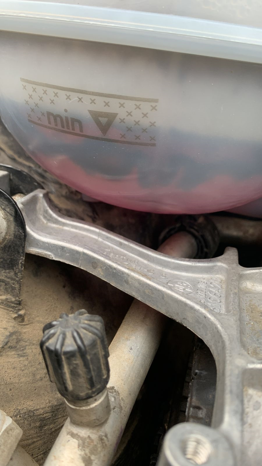

Одним прекрасным днем примерно 25.03.2022 открываю капот, дабы проверить уровень масла в моторе и вижу такую картину, что в бачке антифриза что то черное, открываю промакиваю тряпочкой и понимаю, что это масло и что попал на бабки. А месяц назад у нас началась операция в стране, ну что сказать расстроился я)))
Написал ребятам по ВАГ'ам, приехал, посмотрели и приговорили теплообменник, записали на 1.04 на замену.
Машинка стояла у них целый день, забрал на следующее утро. Покатался пару дней и что вы думаете, снова масло в бачке, ребята с СТО сказали, что остатки, но его становилось все больше и больше.

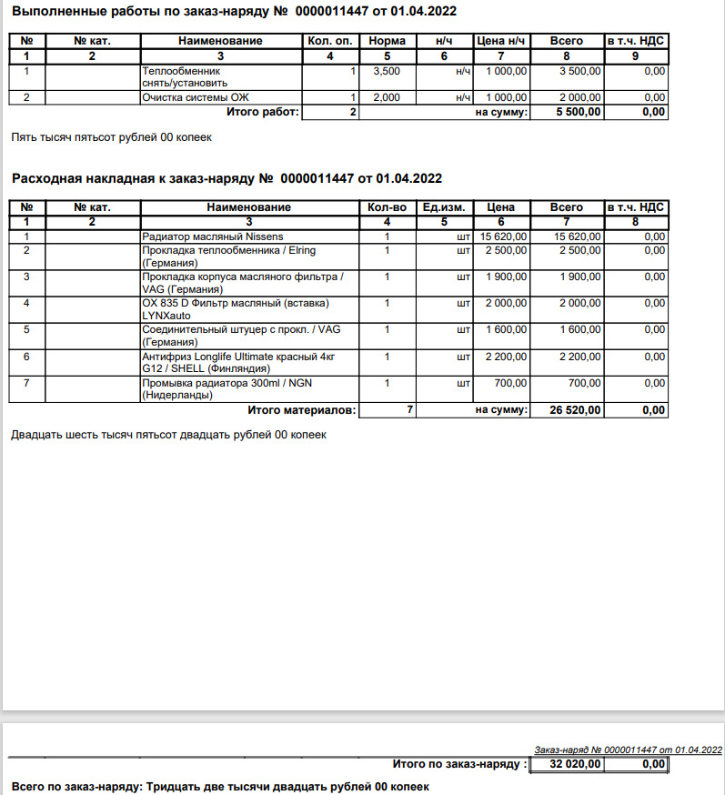

Приехал снова — все сняли, а там ребята нарукожопили и прокладку криво поставили, переделали бесплатно, но вот новый бачек, который не смогли отмыть они менять отказались, в заказ наряде его нет, платил отдельно, что то в районе 3500 рублей.
P.S. Как считаете должны ли были они поменять бесплатно бачек?

А еще пакетик в расширительном бачке лопается и сорбент потом радиатор печки забивает .
У меня масло походу его разъело, ибо только тряпочка там плавала .)
Селикагель или как тм его, в общем если тряпочка плавает то уже пошла тема в системе ОЖ, забивает каналы .
А теплообменник течет из за того что части алюминиевые, идет окисление, плюс уплотнения резиновые проседают из за температуры и не держат …
А то что потекло после .Точно не вспомню, но кажись там надо было две прокладки менять а не одну .То есть полностью теплообменник разбирать, а поменяли прокладку только на так называемый кронштейн вспомогательных агрегатов .

По ценам тоже круто ).
VAG 06J 117 070 C Кольцо уплотнительное 1 128.00
VAG 06J 115 441 A Прокладка 606.00
VAG 06H 121 131 C Штуцер 915.00

начиналось такое на 150 тыс, прокладки теплообменника, патрубок с колечком, бачок новый, и их замена вылезли чтото до 5 тыс у дилера с учетом запчастей. Еще тогда мастер сказал теплообменники в 99 случаев живы и здоровы. Промывкой системы которую они делают все решается без проблем. чтобы удалить следы масла. прошло 1.5 года в бачке нет ни капли масляных следов.
Как я уже понял, ребята не хотели ничего мыть и просто заработали бабки и поставили вместо ориги мне китайскую шляпу.

Была такая же беда.поменял прокладку.через год опять масло.Психанул, начал мерить плоскости прилегания.в итоге-у теплобменника все норм.а вот кронштейн навесных-провалена середина в месте контакта с теплообменником.на фрезу-брать не хотели-пришлось самому плоскость выводить.на прокладке тоже видно-середина перепускала.короче будем посмотреть.а.да.машинка-октавия cjsa
не знал, что такое может быть) Есть догадки почему плоскость повело? перегрев?
Кронштейн перегреть-думаю -очень постараться надо.незнаю.не скажу.затягивал вроде моментом…
а, значит перетянуть можно))
Ну если только теплобмеником😁, который алюминиевыми болтами крепится)))чет как то сомневаюсь)сам кронштейн-в другой плоскости крепится.возможно какие то изгибающие нагрузки есть от генератора и от компрессора.

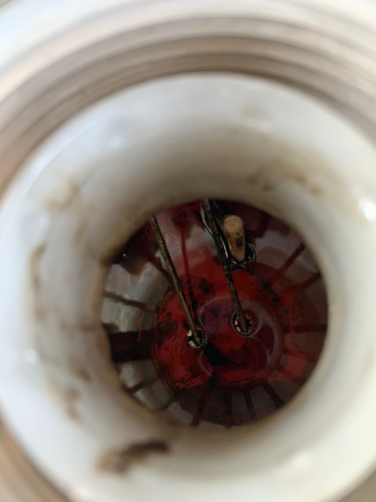

Бачок отлично отмывается бензином
Там он весь засрат был, обязательно под замену.
Посмотри мои фотки, едва ли лучше. Но полностью чистенькой сейчас

Там варианта два — поставить ровно или не поставить вовсе потому что она выпадет из паза.

бачёк моют химией с Пав и всё вымывается.

Нормально отмывается.2 раза отмывал)))сначала сольвент, потом деталан.труднее с системой охлаждения-весь день с деталаном вокруг машины пропрыгал.зато печка теперь-пипец какая жаркая-и грется стала быстро…видимо после первого раза-гдето чача оставалась…
