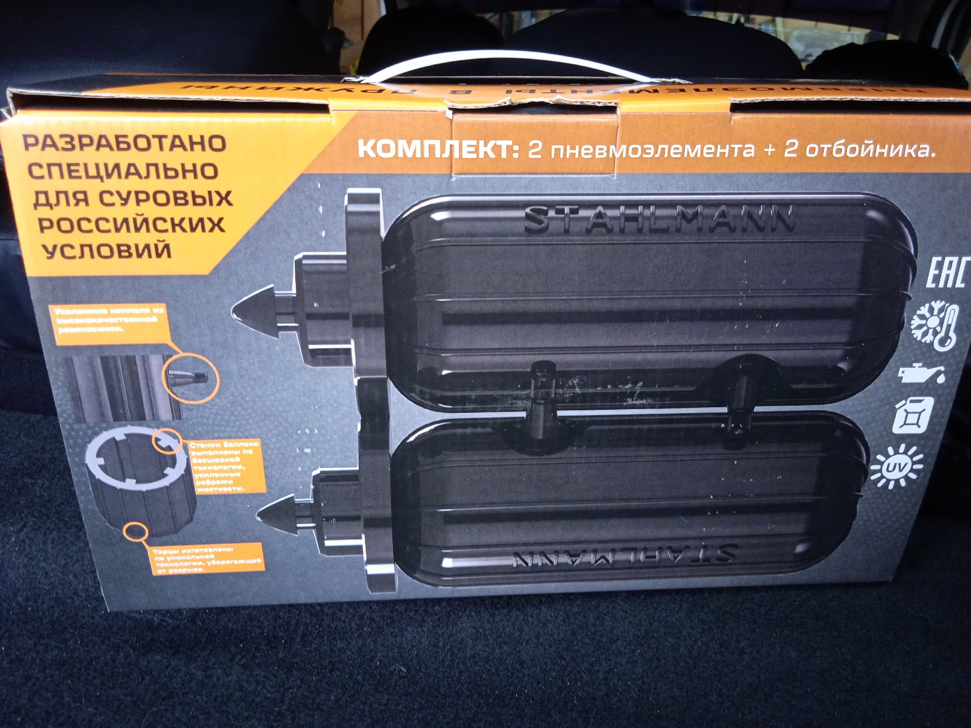

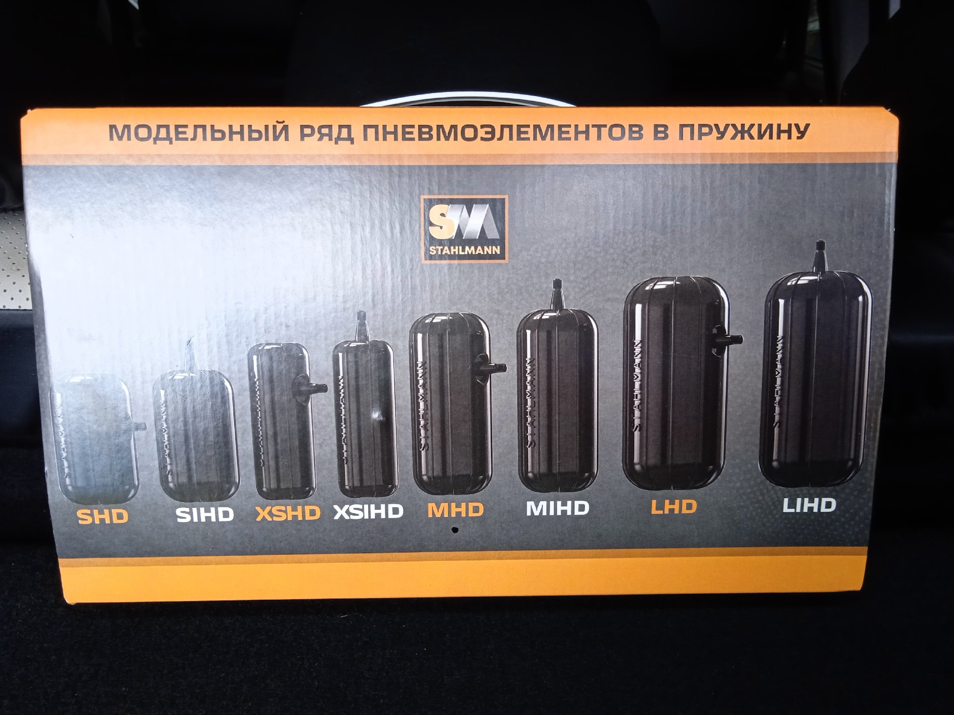

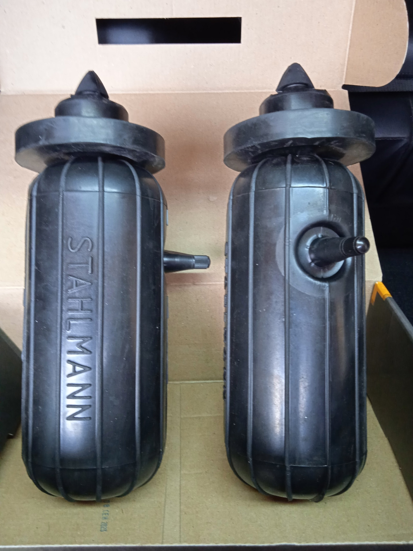

Принял решение о приобретении пневмобаллонов, как вариант, чтобы пока не менять задние пружины, а "помочь" им в работе. Заказал пневмобаллоны Stahlmann, размер M HD (200x85), наверно самый распространенный, судя по применяемости, в том числе и на мой Chery Tiggo.
Заказ пришел через Почту России, очень быстро, из Челябинской области!
Пневмобаллоны — это воздушные резиновые подушки (баллоны), которые вставляются в пружину авто для усиления штатной подвески. Изготовлены по передовой технологии, и совмещают в себе максимальную для изделий из каучука и резины прочность, повышенную стойкость к нагрузкам, тряске, трению, и при этом остаются максимально эластичными, упругими, а при оптимальном давлении, не придают при вождении ощущения избыточной жесткости.
Пнемвобаллоны могут использоваться исключительно в автомобилях с раздельным расположением пружины и амортизатора в задней подвеске!

Характеристики: 200мм*85мм с боковым ниппелем; 2 пневмобаллона + 2 проставки; подходят для легковых авто и внедорожников весом до 2000кг; рабочее давление: от 0.3 до 1.2 атмосфер (не рекомендуем превышать рабочее давление); температура использования: от -45 до +50 градусов; большой срок службы.

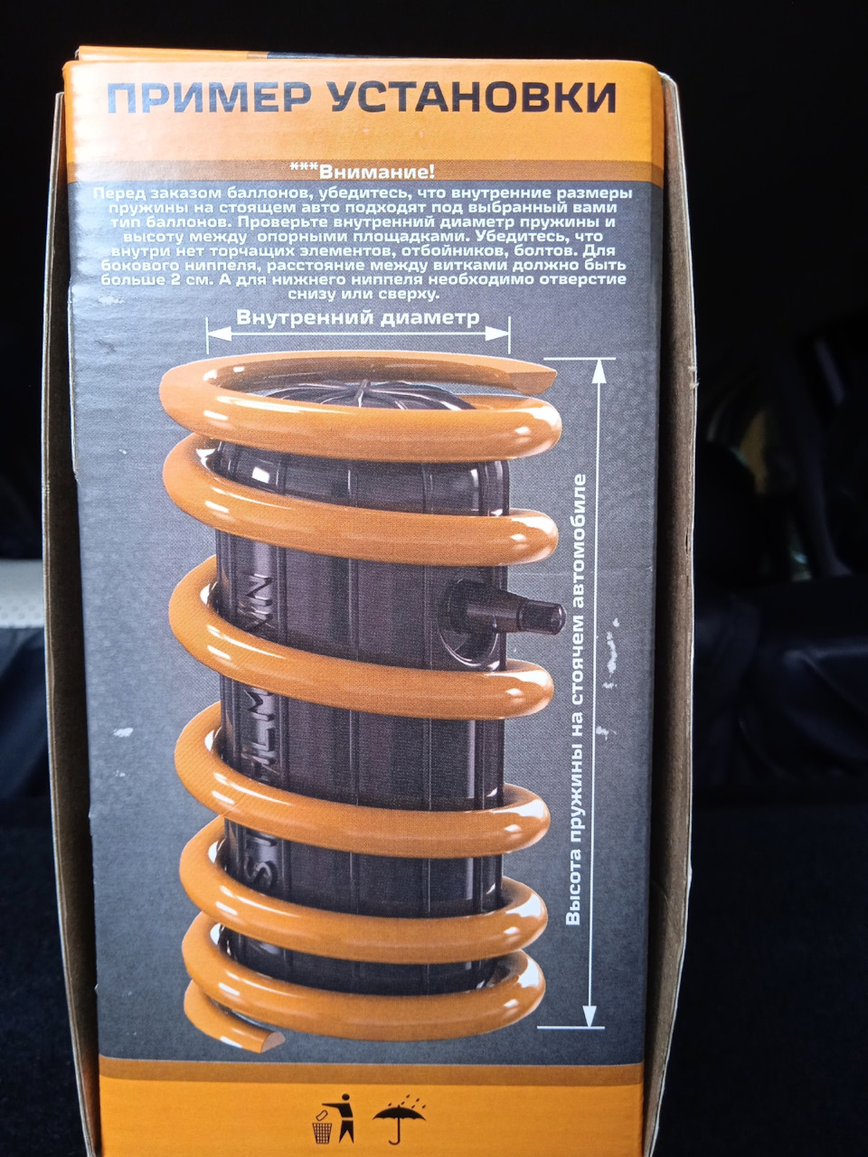

Пришли в минимально накаченном виде, но для установки нужно полностью спустить, чтобы продеть между витками, обильно смазав силиконовой смазкой, либо второй способ — снятие пружин. Проверяем золотники, как это сделал do-Obro, впрочем, у него я и подсмотрел внедрение пневмобаллонов и решил приобрести себе)
Хотел установить легко и быстро…но) с помощью домкрата мне это сделать не удалось, мешают локеры, закрывающие пружины и всю остальную заднюю подвеску. Поэтому нужно найти время и место с подъемником или яму с тем же домкратом. Так же мне придется убрать штатные отбойники пружин. Читаем инструкцию перед установкой)))

Ставил без ямы, лёжа на полу. Вывешивать за кузов, отвернуть отбойники и всё вроде. Просовываешь обрызгав силиконом.
Да, можно было, но как-то под домкратом не айс))
Если в плане безопасности, то всё равно подставками страховаться
Подставки есть, но всё-таки решил поудобнее для себя сделать))
