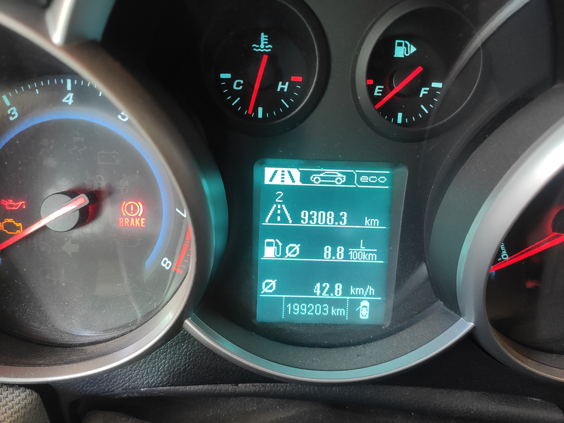

Ну вот и подошёл момент для замены масла в двигателе. Накатал с прошлой замены 9300 км, с учётом средней скорости 42.8 км/ч получается что около 218 мото часов. Заливал в прошлый раз масло Valvoline 5w30 maxlife C3.

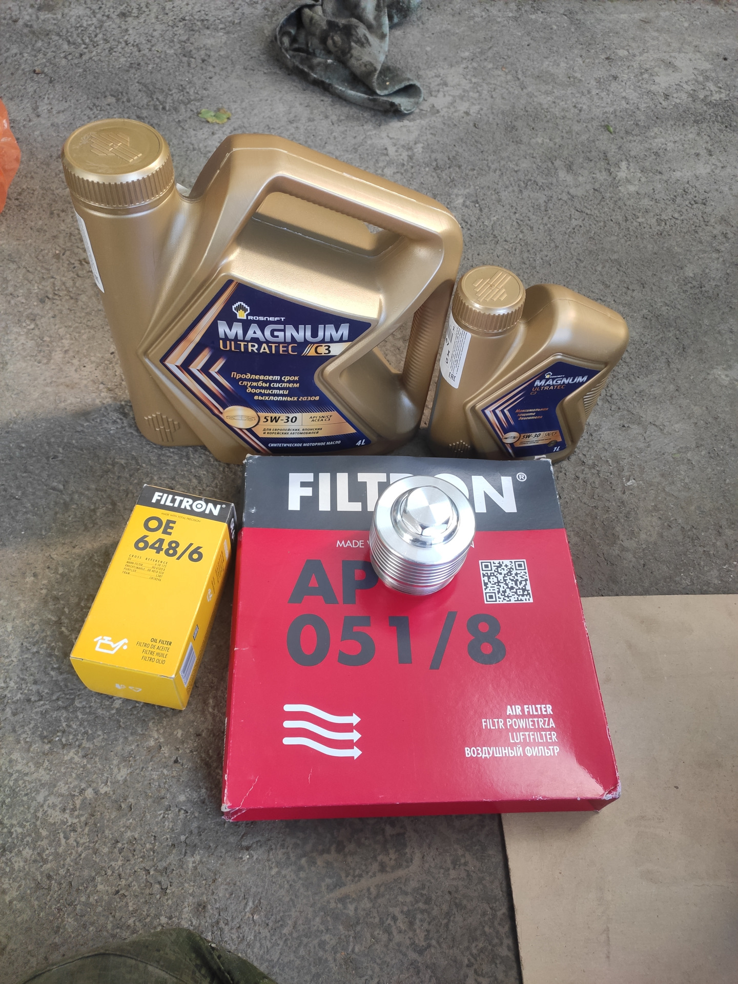

В связи с тем что финансы улетают то на одно, то на другое, решил немного сэкономить на ТО и взял масло попроще, Роснефть
В принципе, лач на роснефти вполне хорошо бегает, посмотрю как круз будет на нём. Если хуже, то снова закажу валволайн и буду уже на нём. Пока будем считать это экспериментом.

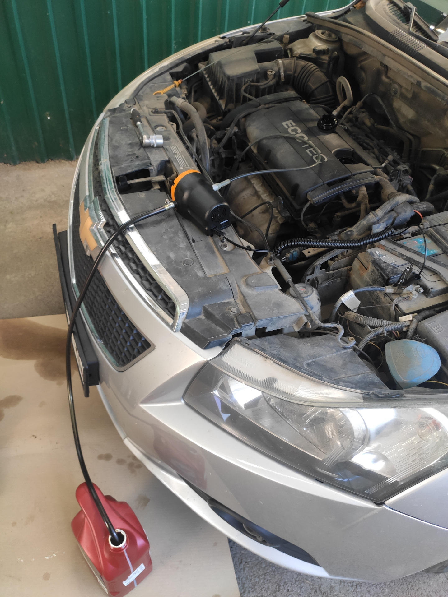

В этот раз была экспресс замена без снятия защиты двигателя.

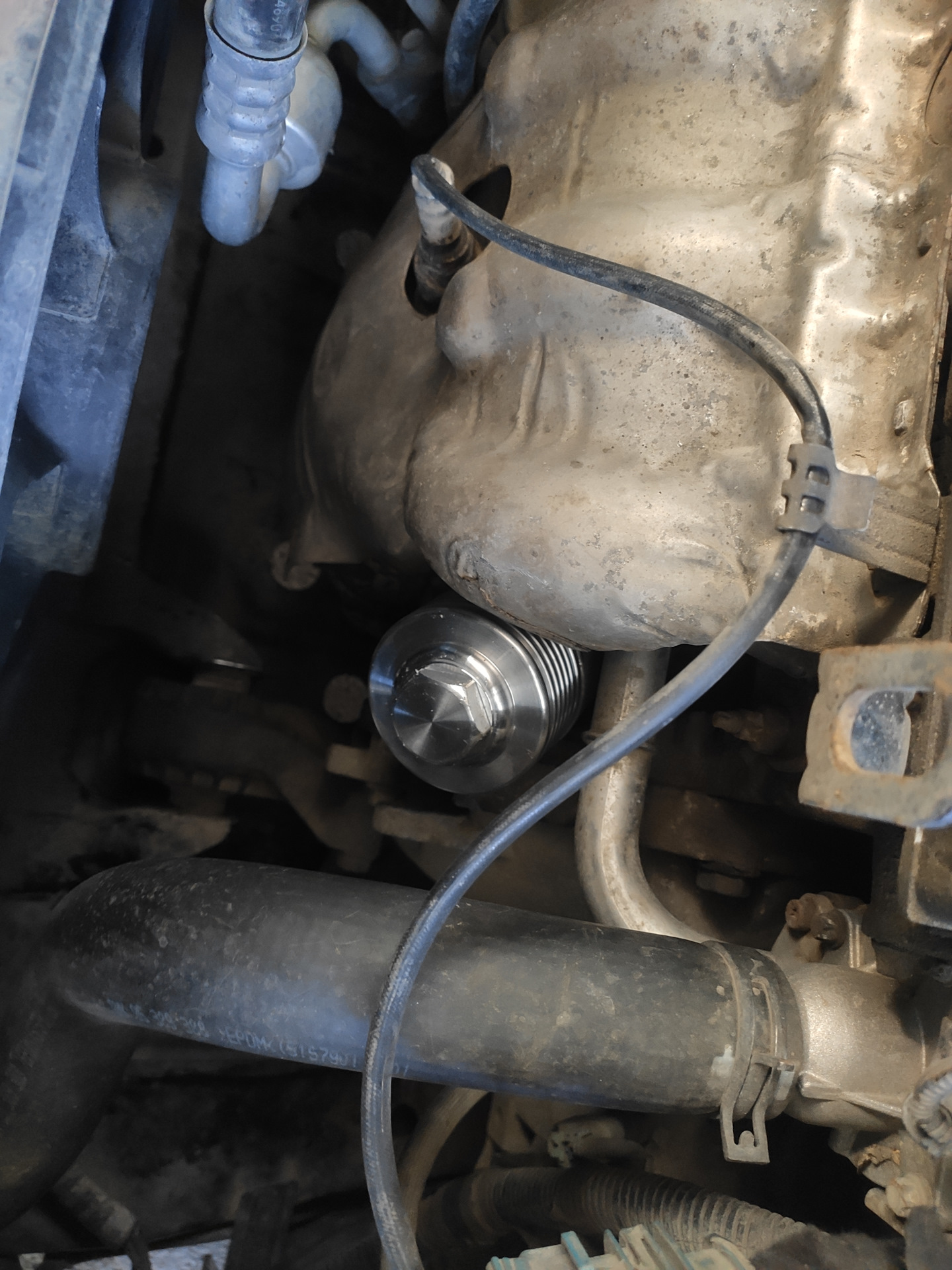

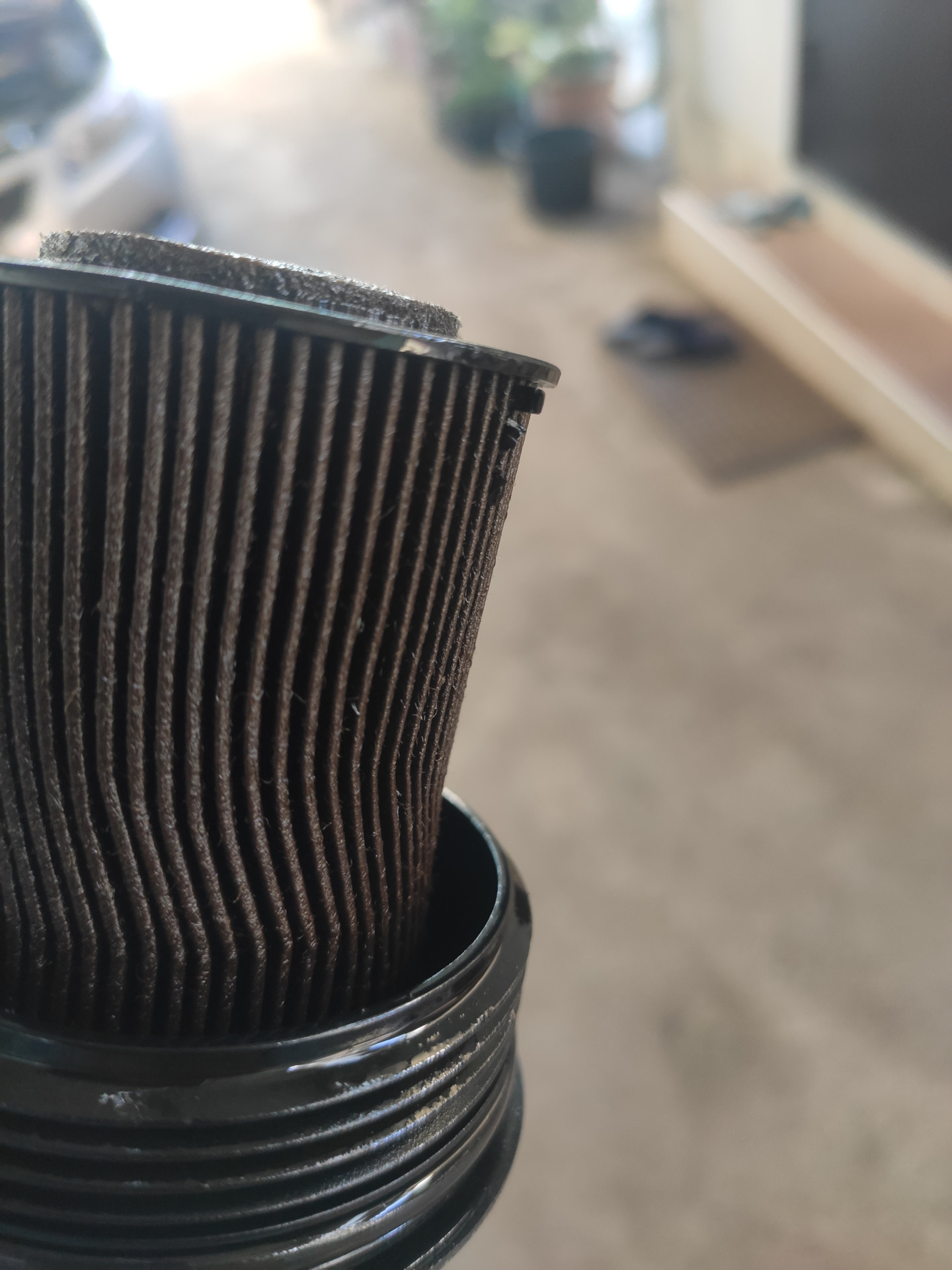

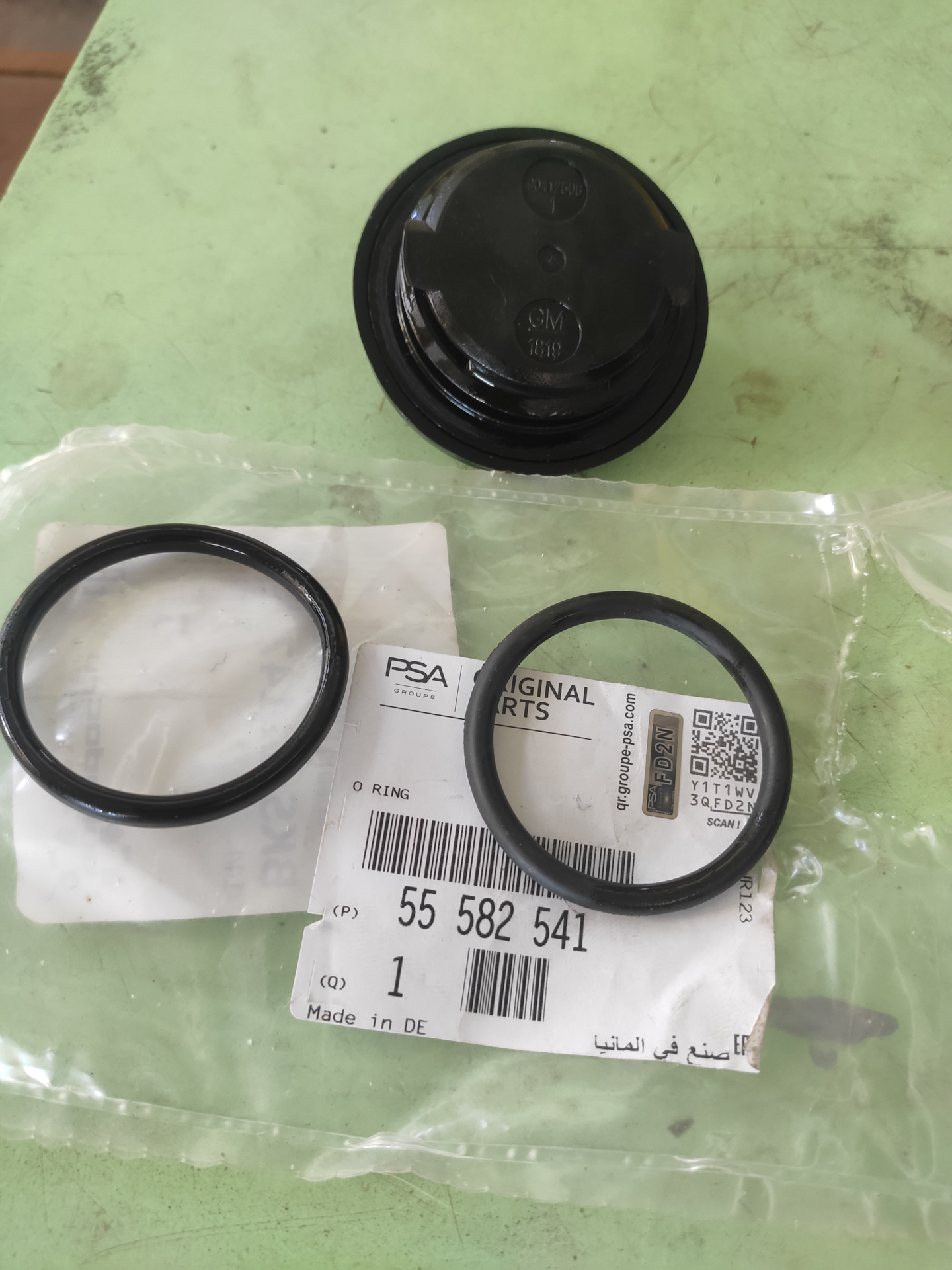

В процессе как раз нашёл остатки корпуса крышки фильтра. Некоторое время назад крышку я сломал… По быстрому купил Китай какой то и заказал попутно алюминиевую.
Поставил новую крышку, она вроде как даже с магнитом).
Давненько ещё прикупил уплотнительное колечко на крышку маслозаливной горловины.
Фильтр воздушный так же ушёл под замену. На следующее ТО надо бы свечки ещё прикупить…

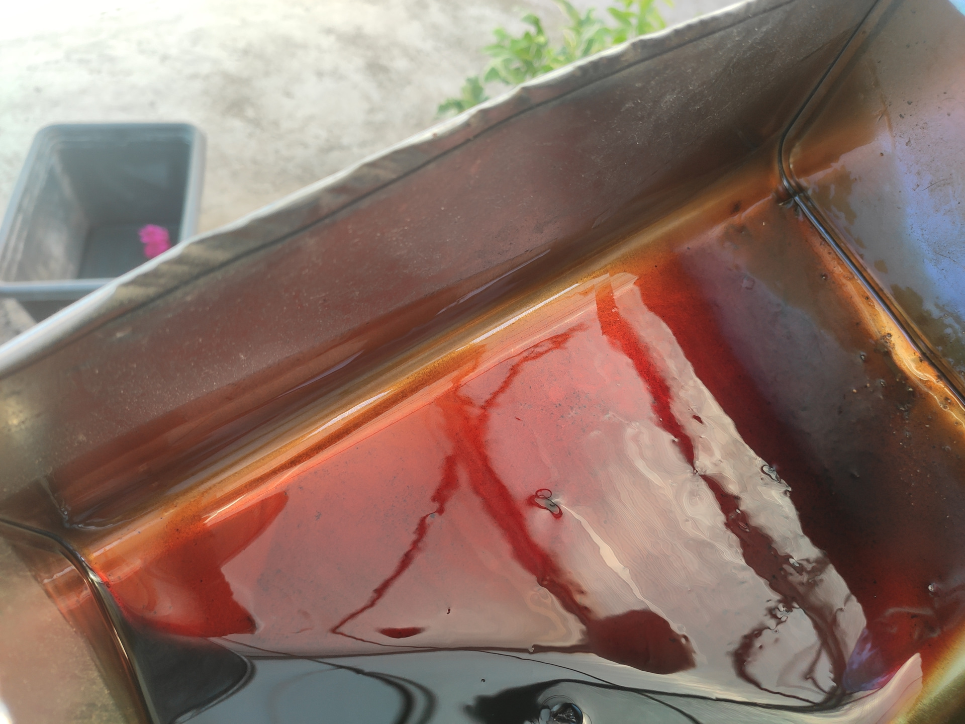

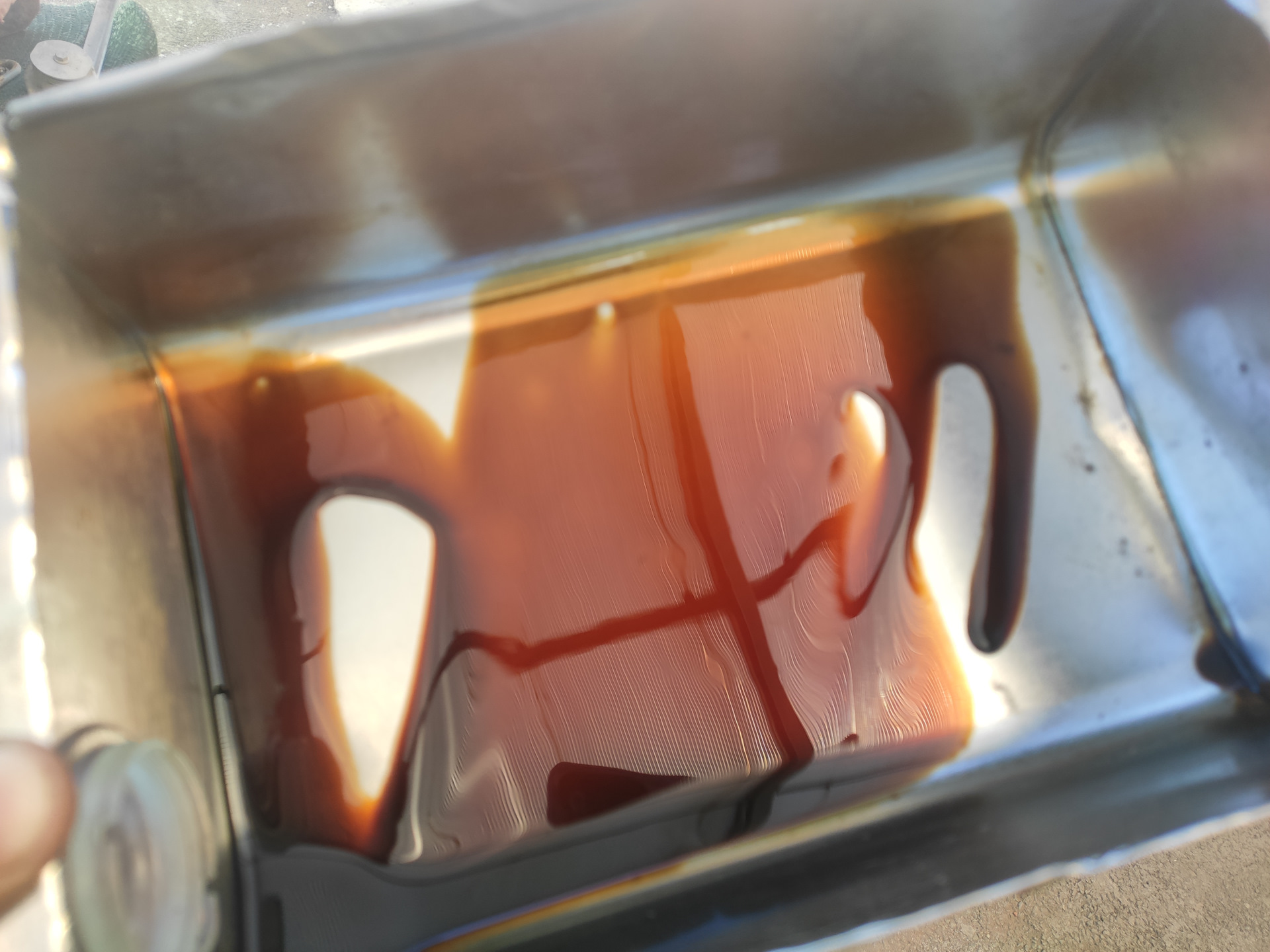

Новус не понравился совсем, хорошо что я его не купил для круза. После 5 тысяч км гидрики на лаче тарабанили ну очень шумно. Мотор работал неприятно. Считаю что масло превратилось в тыкву.
Выводы пока не делаю, на счёт отправки отработок для анализа думал, но скорее всего остановлюсь на личном убеждения что лить не стоит точно.

У меня насос для откачки такой же
Промазывал шестерни в насосе?
Я добавлял смазку, лучше работать стал.
Нет, ничего не делал. Но сосёт бодро
