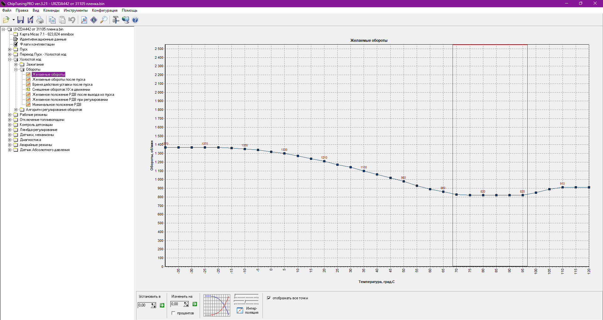

Вентилятор срабатывает на 97… Ну так измени в прошивке чтоб поменьше было на пару градусов и чтоб вырубался на 87С, например.

Ну и до кучи эбу считает, что температуры до 80С это прогрев и подкидывает обороты, увеличивает расход и т.д.
ЭБУ считает что двигатель прогрет уже с 50 градусов. А термостат начинает открываться при 70 градусов, поэтому при движении термостат всегда открыт. Смысла в нем нет.

Если его выкинуть и заглушить малый круг — буду долго прогреваться (точно помню, что на 70 уже ЭБУ считает мотор прогретым). Если потребуется проехать за городом, температура провалится.
