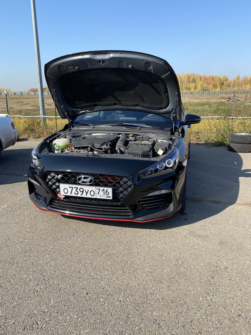

Пока хорошая погода решил съездить на трек еще разок. Также, как и в прошлый раз взял 2 сессии.
Спереди у меня оставалось, примерно, 1 см родных колодок. Думал, что этого хватит и еще останется потом. Оказалось, что я заблуждался. :)
В первой сессии все было хорошо, прикатывался к трассе (она была чуть влажная).

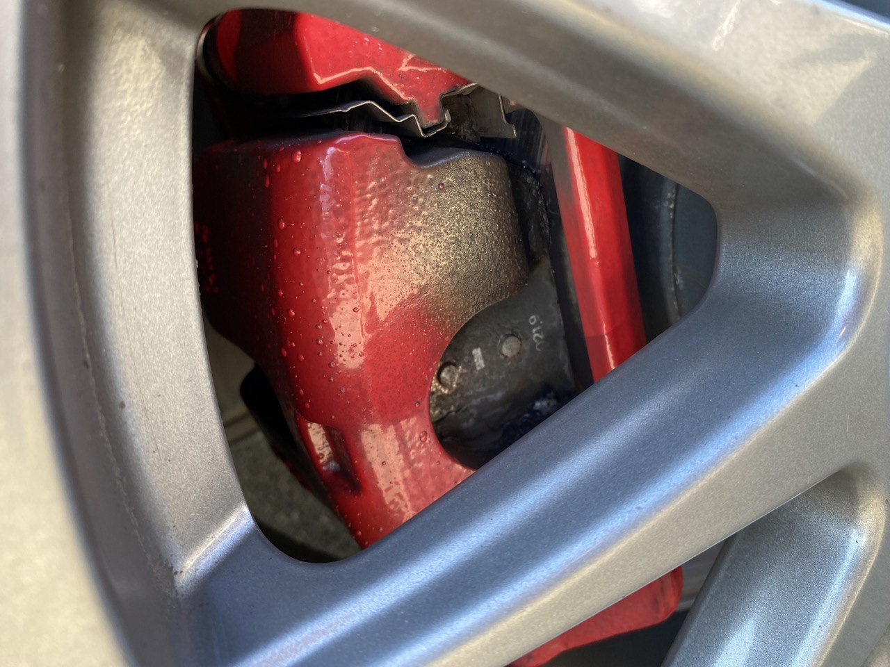

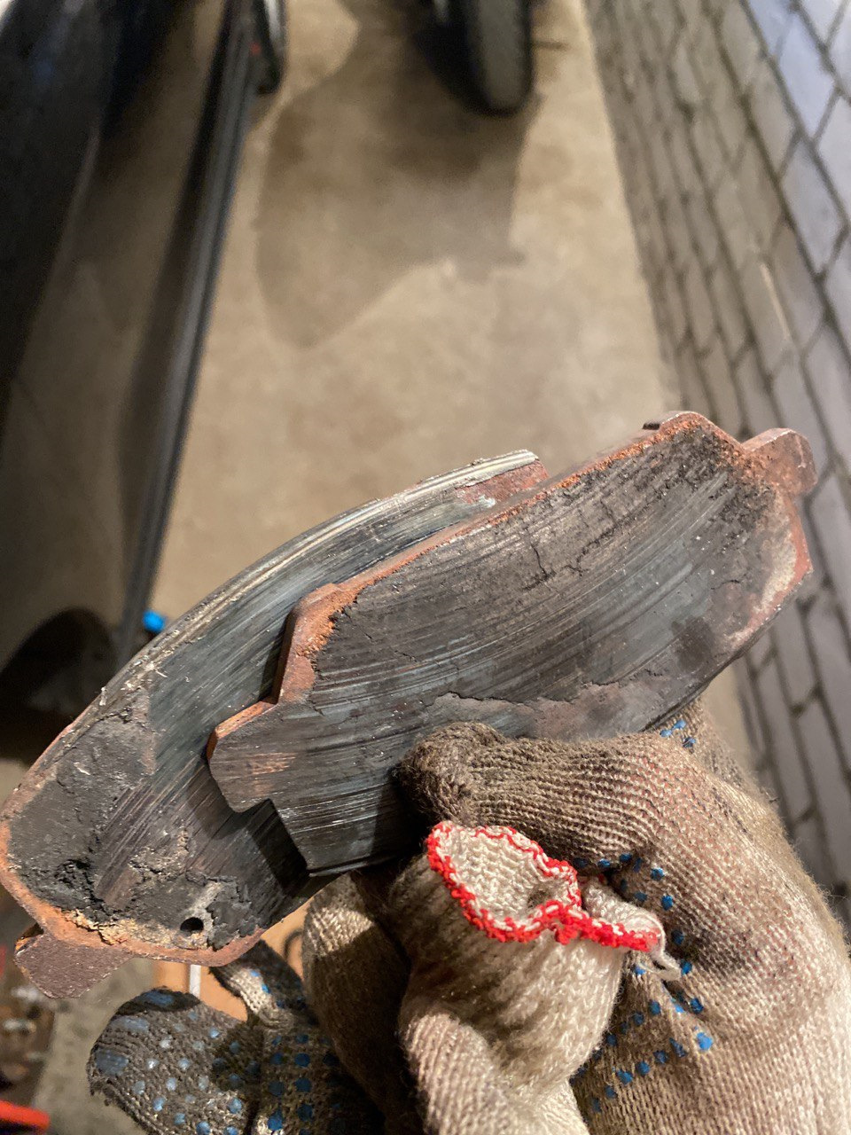

В начале второй услышал подозрительные звуки спереди при торможении. Съехал с трассы — все — таки закончились колодки.

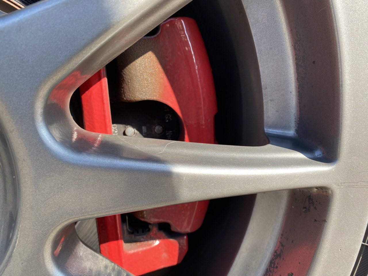

К счастью, до этого купил передние суппорта под 345 мм диски от версии Ultimate из Польши, вместе с ними пришли почти новые колодки. Поставил их, пока идут остальные запчасти для переезда на большой диск.

Во сколько суппорта обошлись ?)
Есть ли смысл переходить, на ультима тормоза они ведь тоже скобки ?
Где-то 37 тысяч вместе с ремкомплектами. Да, тоже скобы. Там получается рычаг сопротивления больше из-за большого диска. Думаю, в сочетании с какими-нибудь неродными колодками эффект будет заметным
