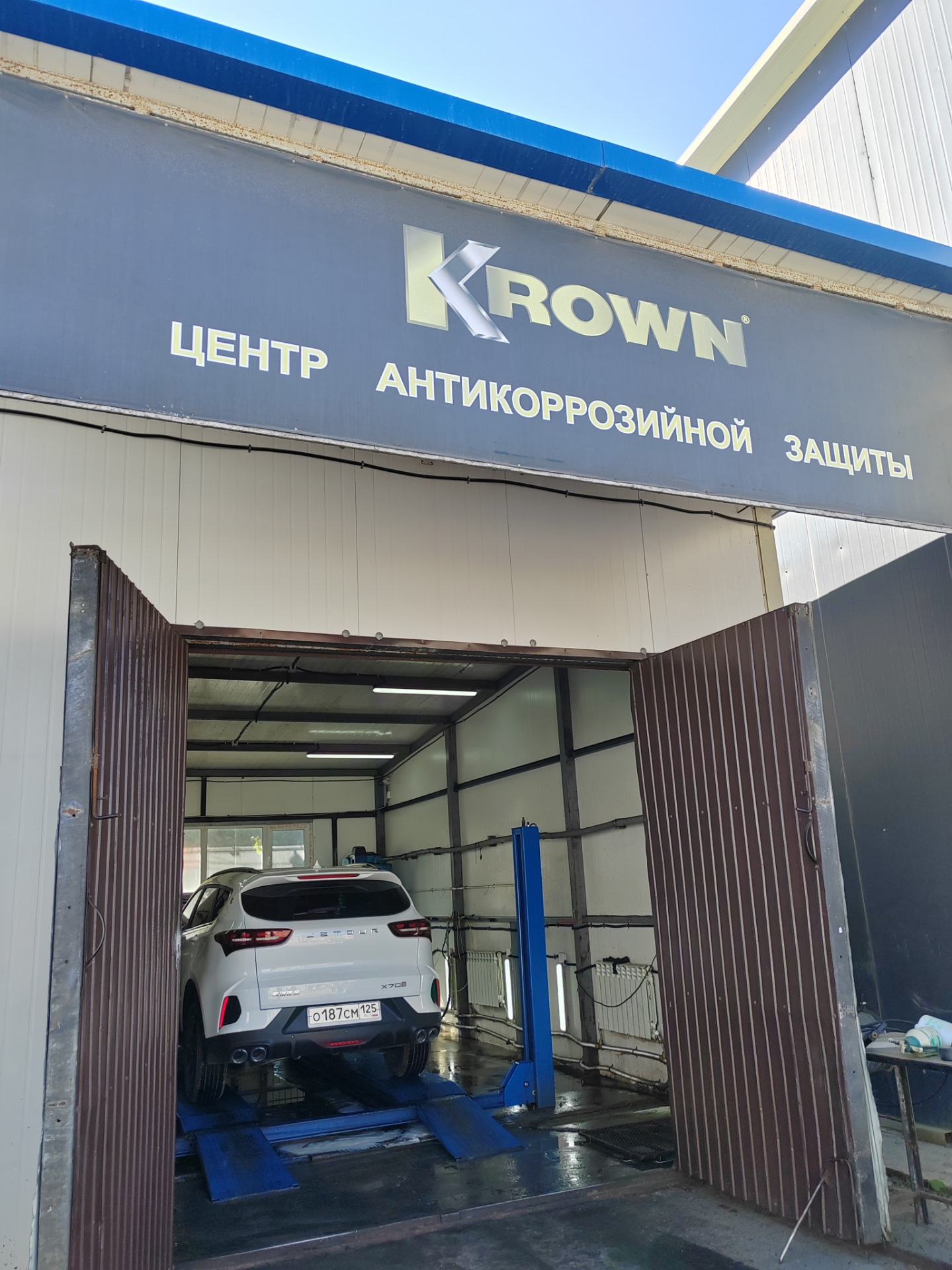

Съездил посмотрел процесс в живую, по задавал вопросы и записался на обслуживание (Обратил внимание, что запись на две недели перед расписана. Значит не я один такой 🤒).
Процесс
Процедура заняла 2,5 часа.
Подняли, осмотрели, подписал акт передачи машины.

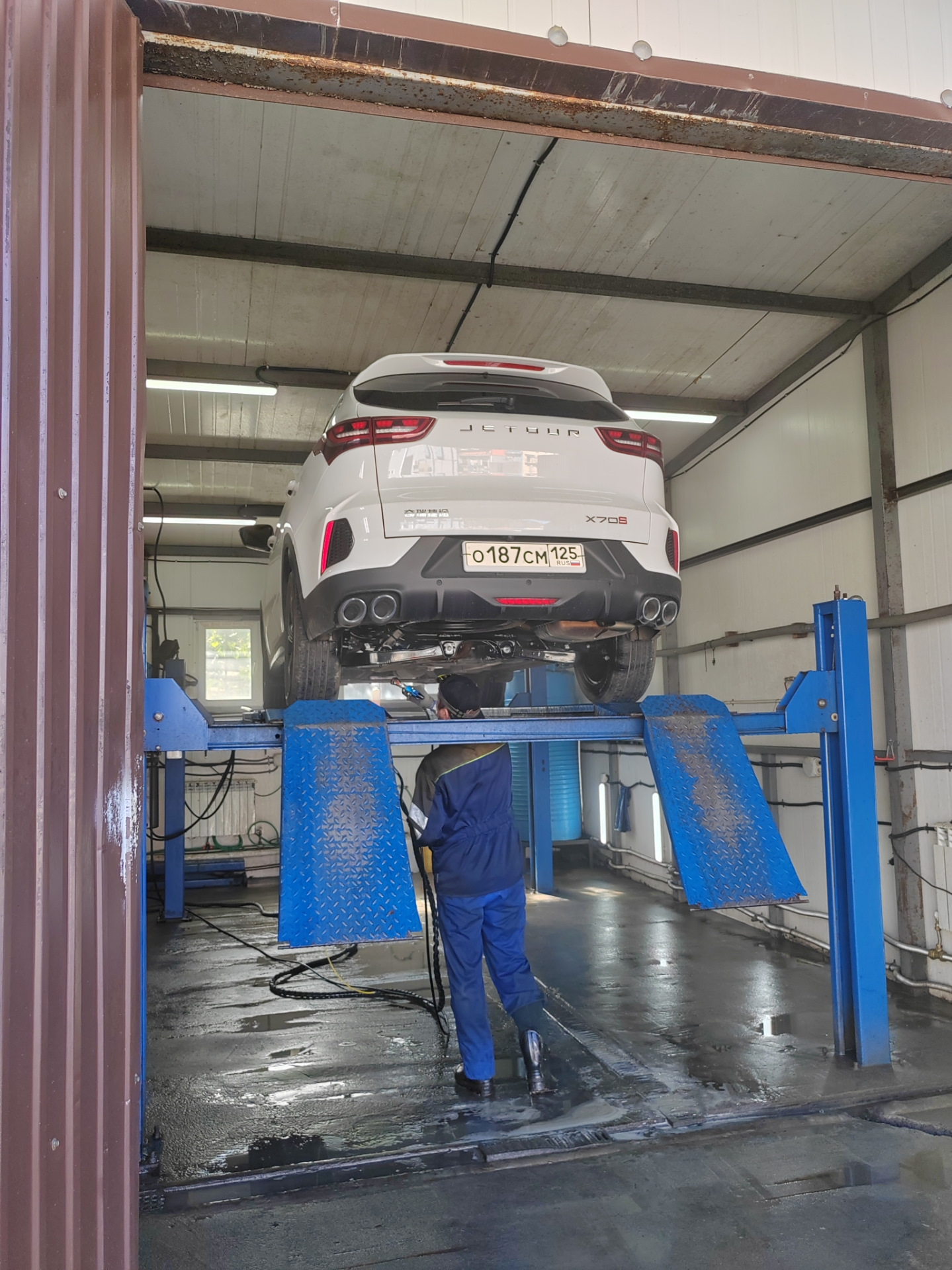

Помыли и просушили днище.
Повторно пришёл менеджер на осмотр и дал зелёный свет на работы.

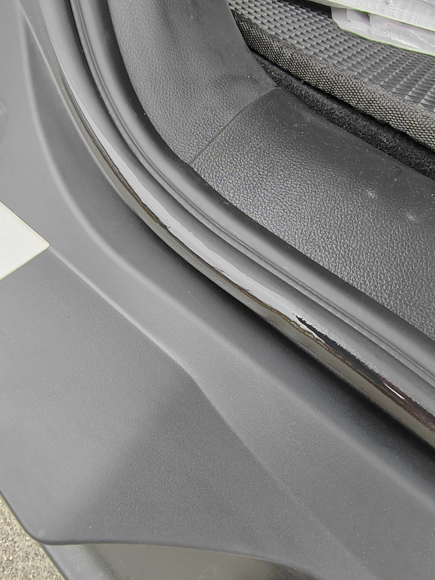

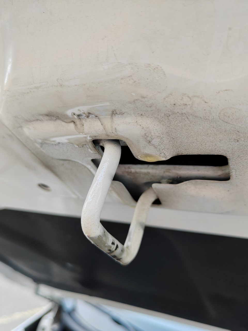

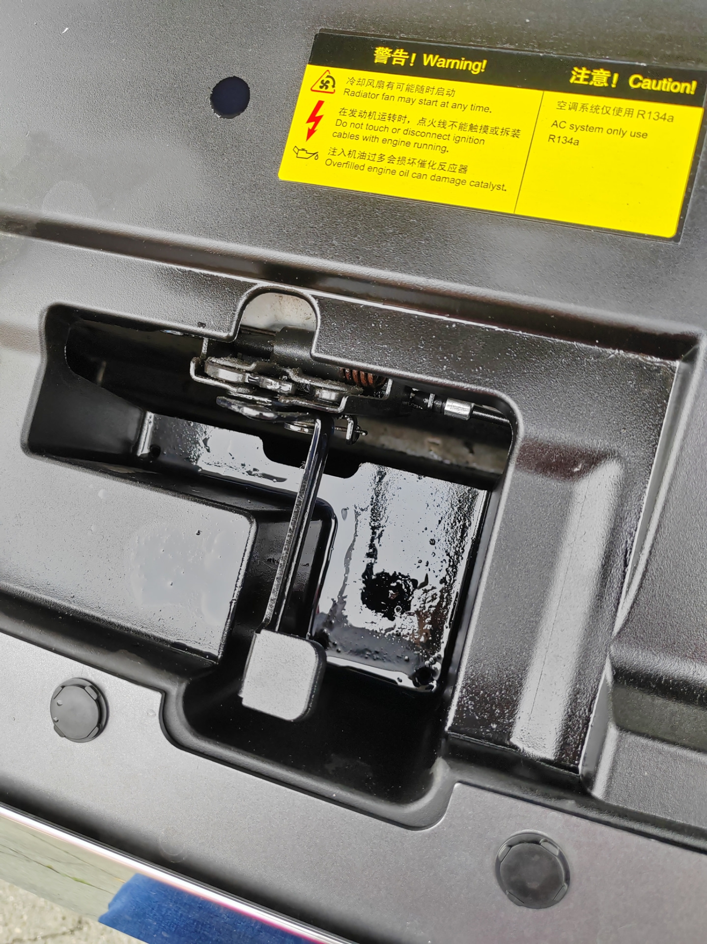

Произвели обработку днища и скрытых поверхностей.

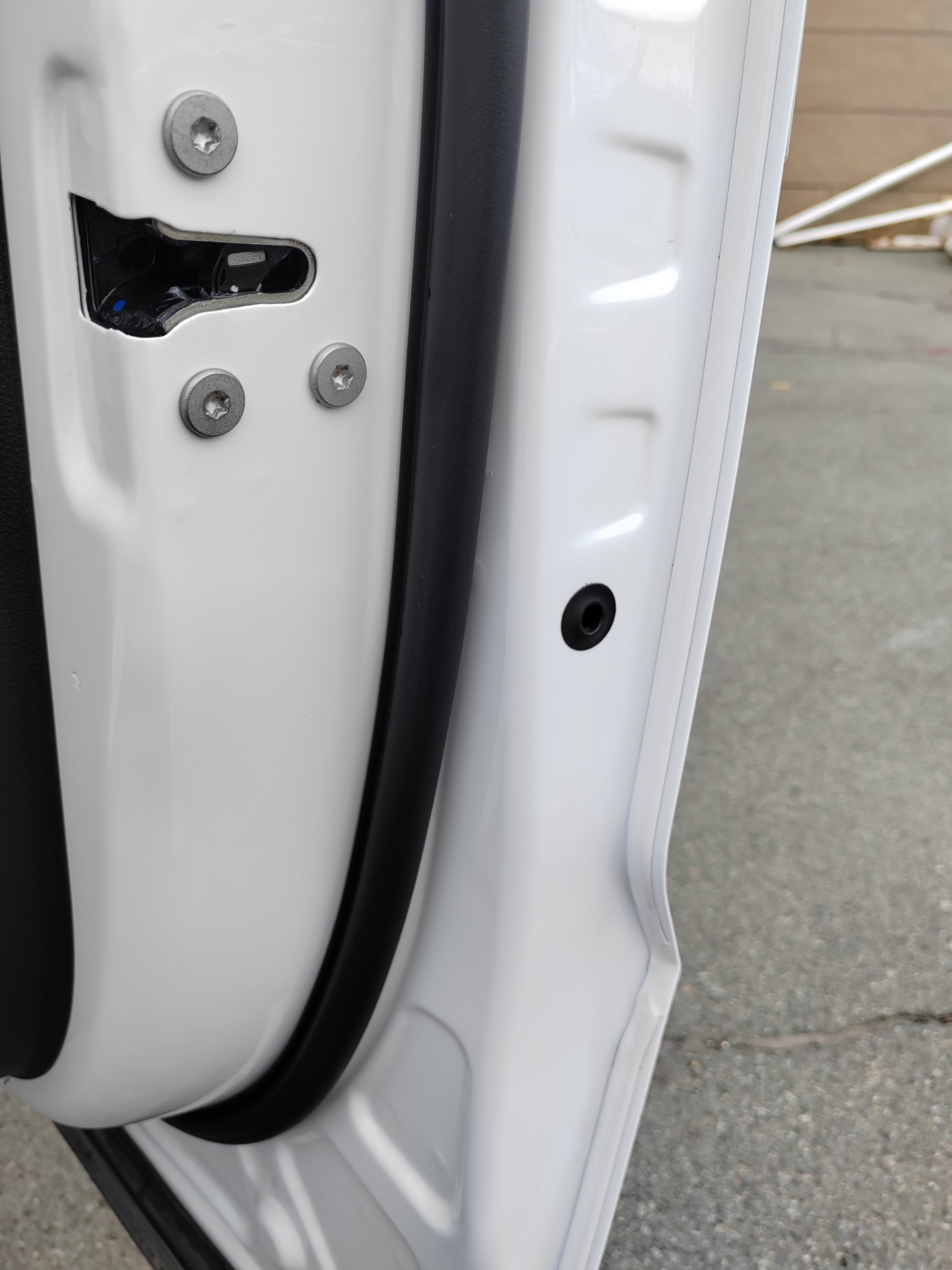

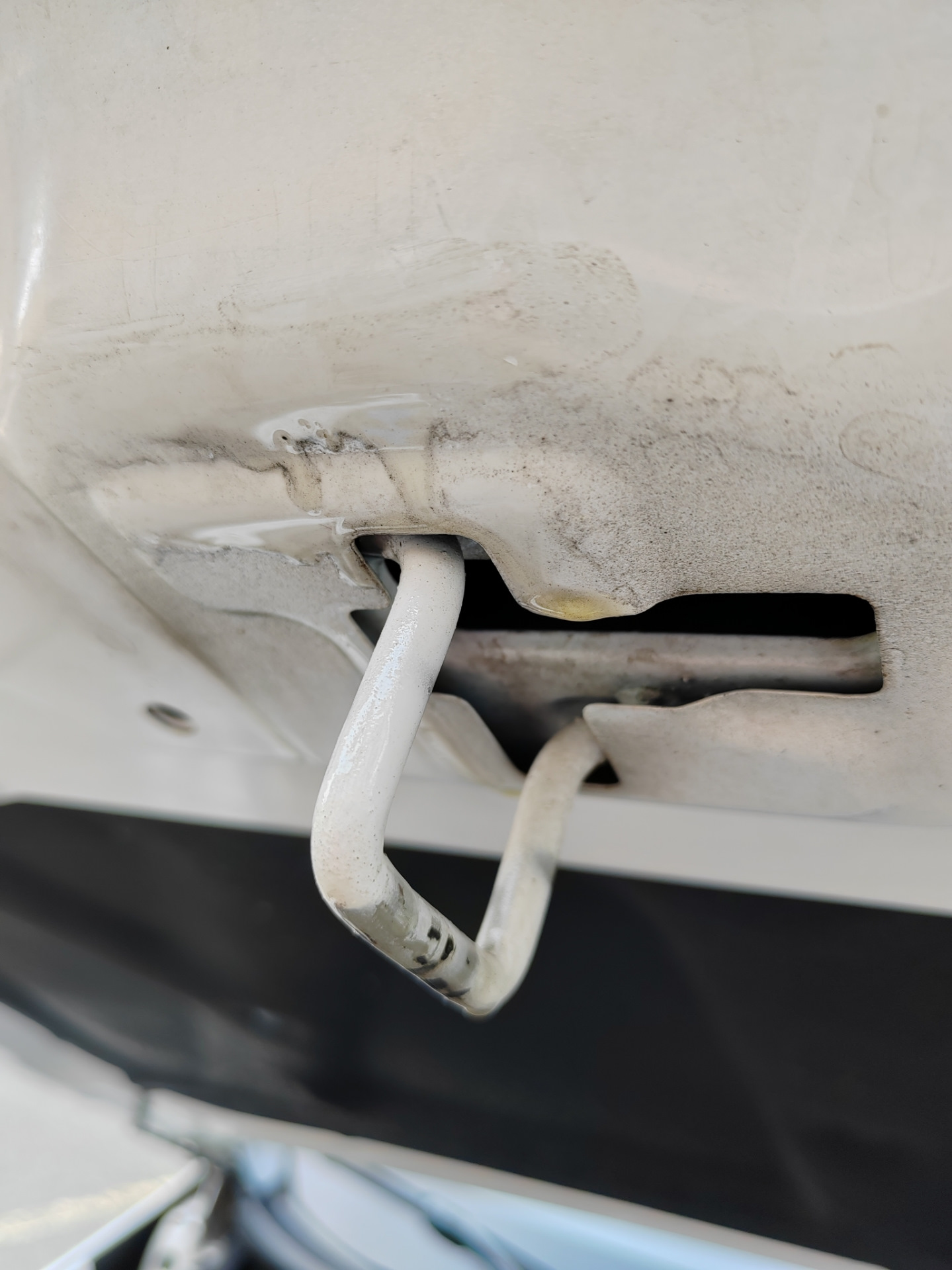

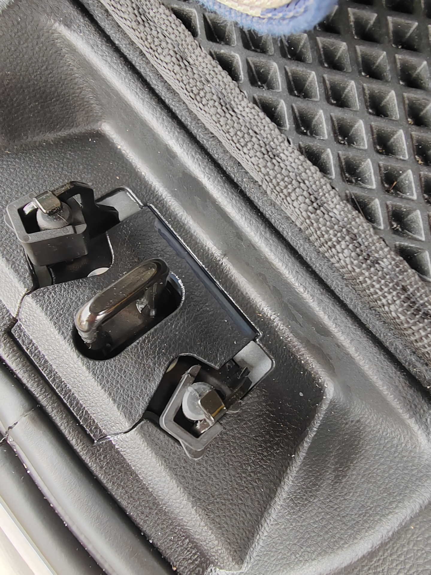

Сделали технологические отверстия в дверях и крыльях, обработали внутреннюю поверхность. (отверстия закрыли заглушками)
Обработали заднюю дверь и капот.

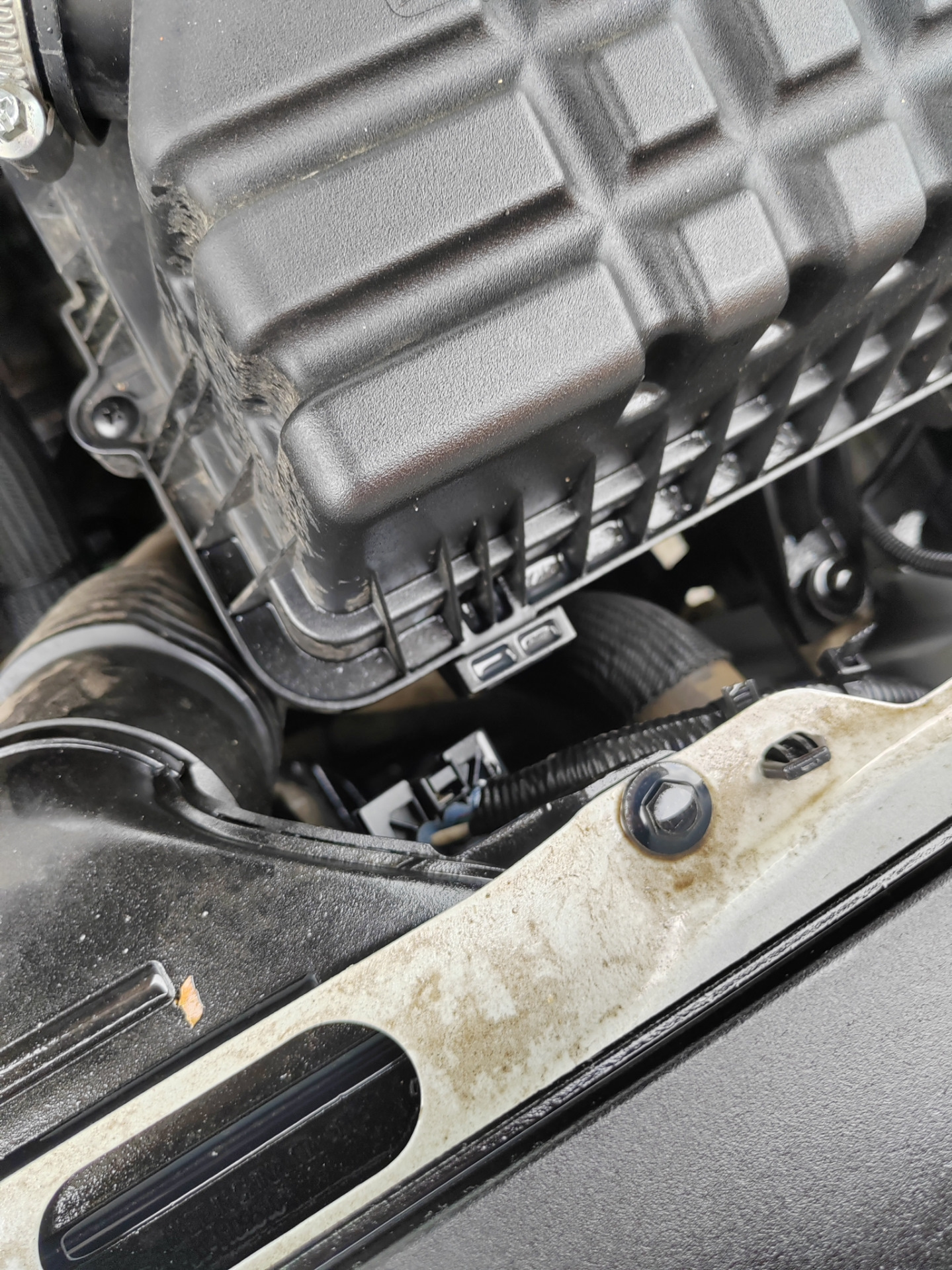

Обработали подкапотное пространство.
Помыли с "верху" авто.
Подписал акт приёма-передачи.

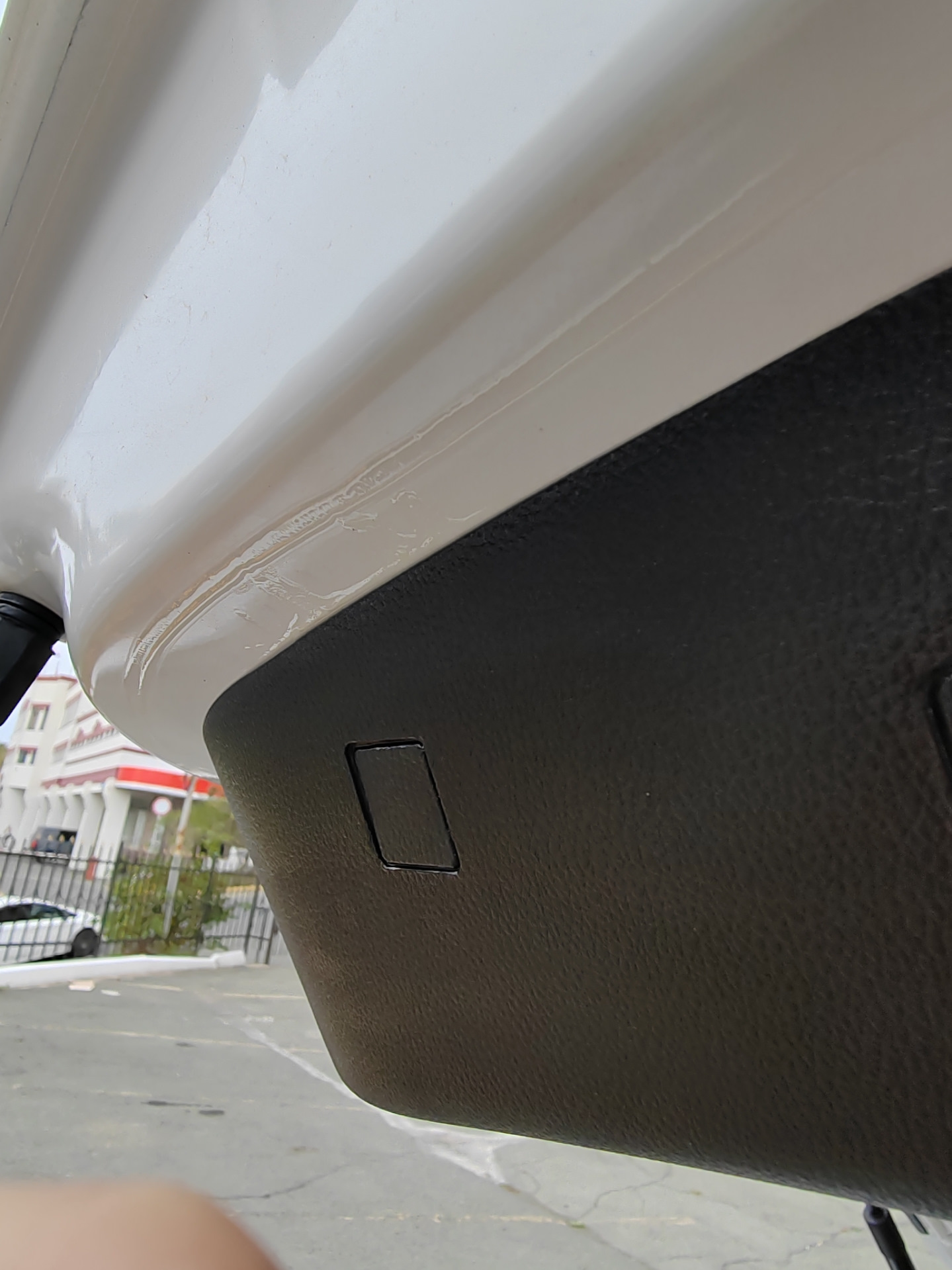

Временные минусы
Первые 100 км после обработки за машиной тянулся белесый дымный шлейф.
Суспензия обильно стекала с машины двое суток.
По прошествии 5 суток еще присутствует маслянистый запах.
На 3 сутки делал комплекс на мойке (мойщики сначала удивлялись в чем я так уделал авто😀, потом сильно матерились пытаясь устранить разводы)
