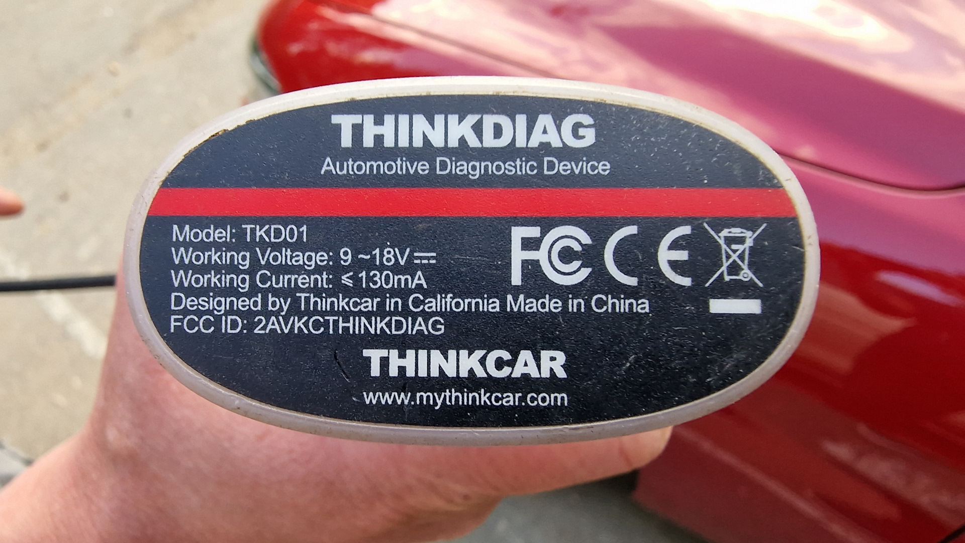

Что-то надоело мне платить диагносту-электрику мзду, за каждое телодвижение с авто.
Сначала отдал 1000р за чистку ошибок по моему незнанию стирания кодов. Потом накуралесил малясь через недорогой ELM327, и пришлось вызывать его снова, а с выездом — это уже 2000р.
Он мне даже предложил поискать на Авито свисток, как у него, дабы сэкономить )))
Вот такой у него:

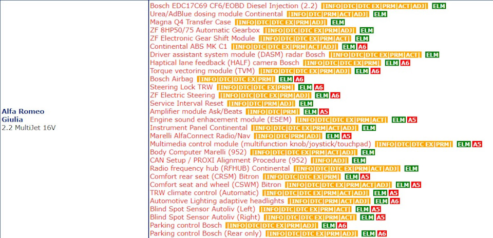

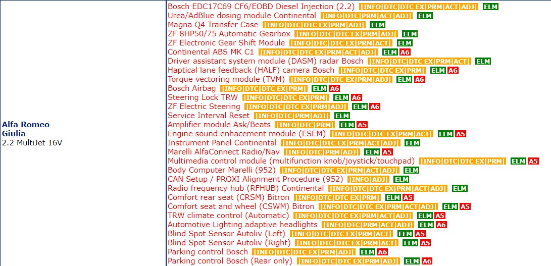

Я довольно долго искал кабель или свисток, который можно использовать с MultiEcuScan, ну и, прицепом, с AlfaOBD. И даже купил шнур KKL для VAG, ибо на форуме Альф он проскакивал…только я не посмотрел, что речь шла о перепайке для какой-то старушки.
И только после, на официальном сайте MultiEcuScan, я нашёл всю необходимую информацию по Джулии.
Все блоки, и описание, что нужно для работы с ними, для Джулии:
И описание шифровок, приведённых в таблице:

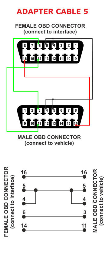

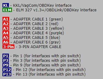

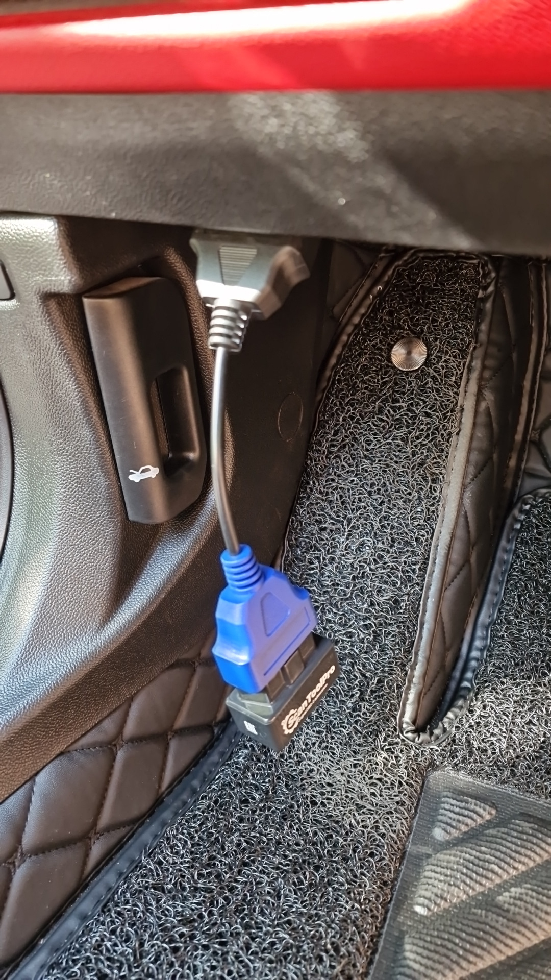

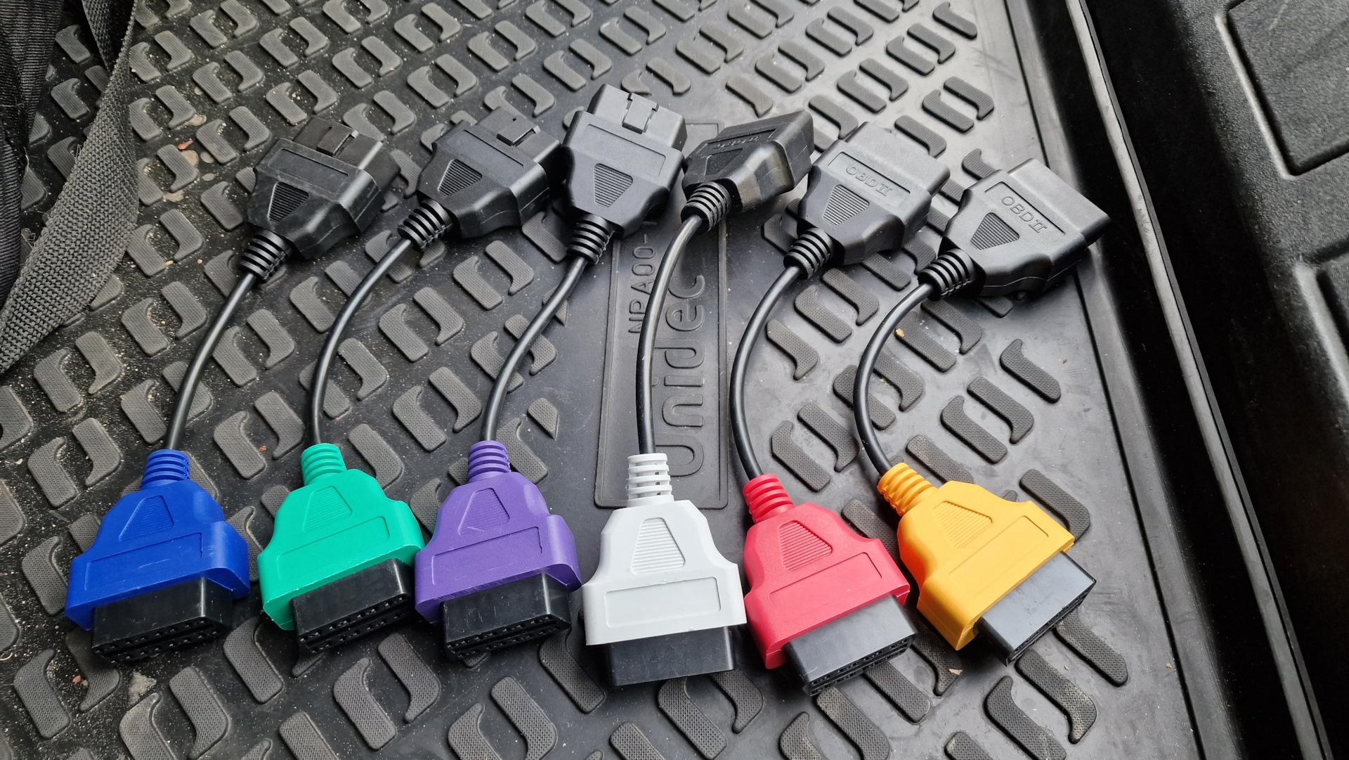

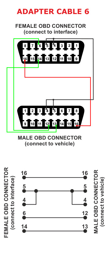

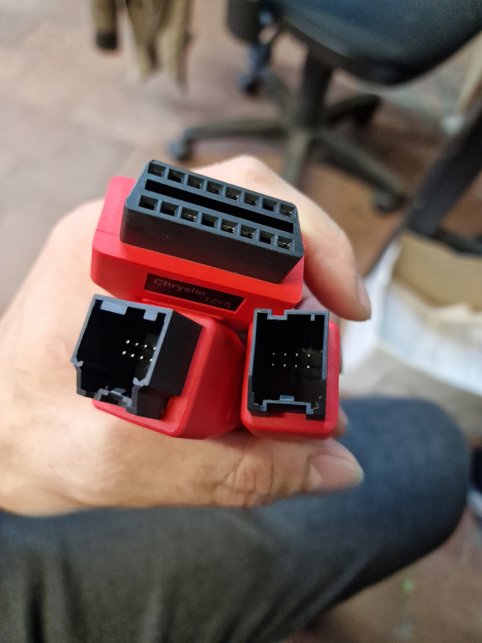

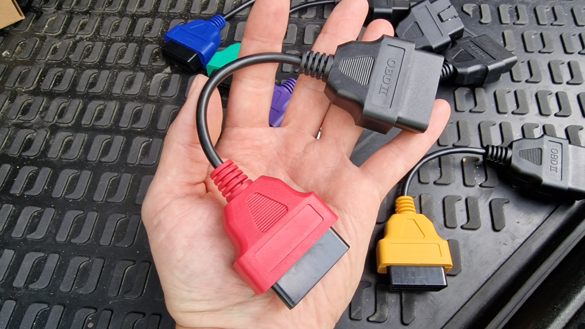

Из чего следует, что мне нужен провод или свисток ELM, и всего два кабеля: синий и серый.
Вот их распиновки:

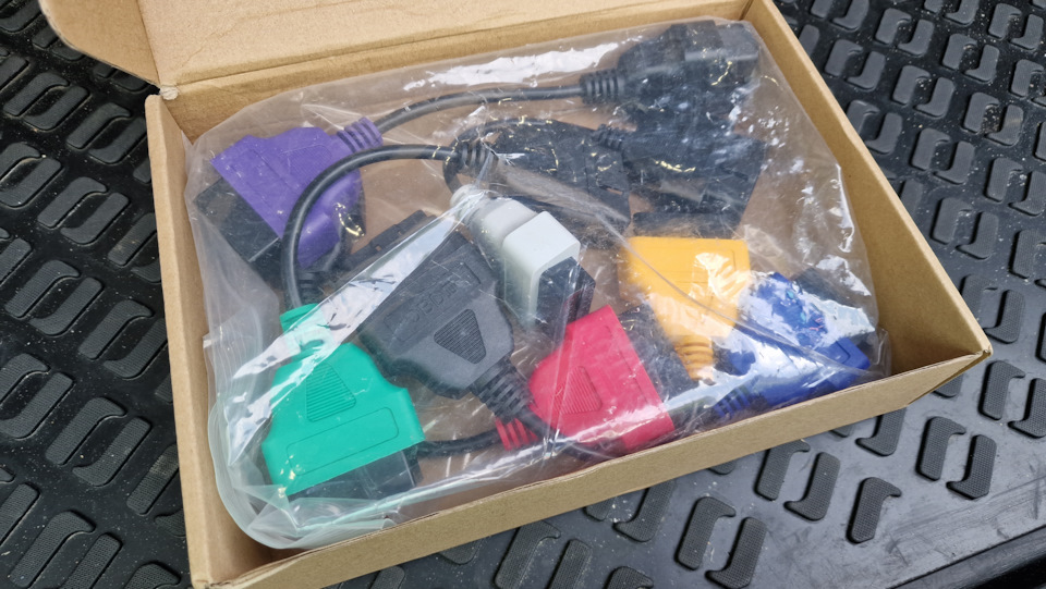

Начал с кабелей/переходников, благо китайцы уже давно напаяли всего за нас )))
Т.к. на момент заказа я не знал, какие кабели брать, из жадности взял полный комплект за 1440 руб.
Доставили за 4 дня, т.к. со склада в РФ:
Комплект (напоминаю, нужен только серый и синий):
Кабель толстый, добротно всё:

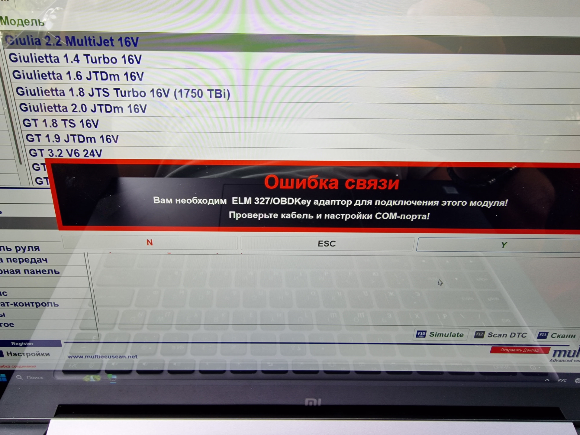

Качаем демку MultiEcuScan для проверки работоспособности.
Хрен там плавал, разумеется (слишком низкая скорость/отклик):
Забил на покупку MES. Ибо с кабелями фиг пойми, какой норм работать будет, а хочется проверенный, хороший, и не за 500 Евро при этом )))

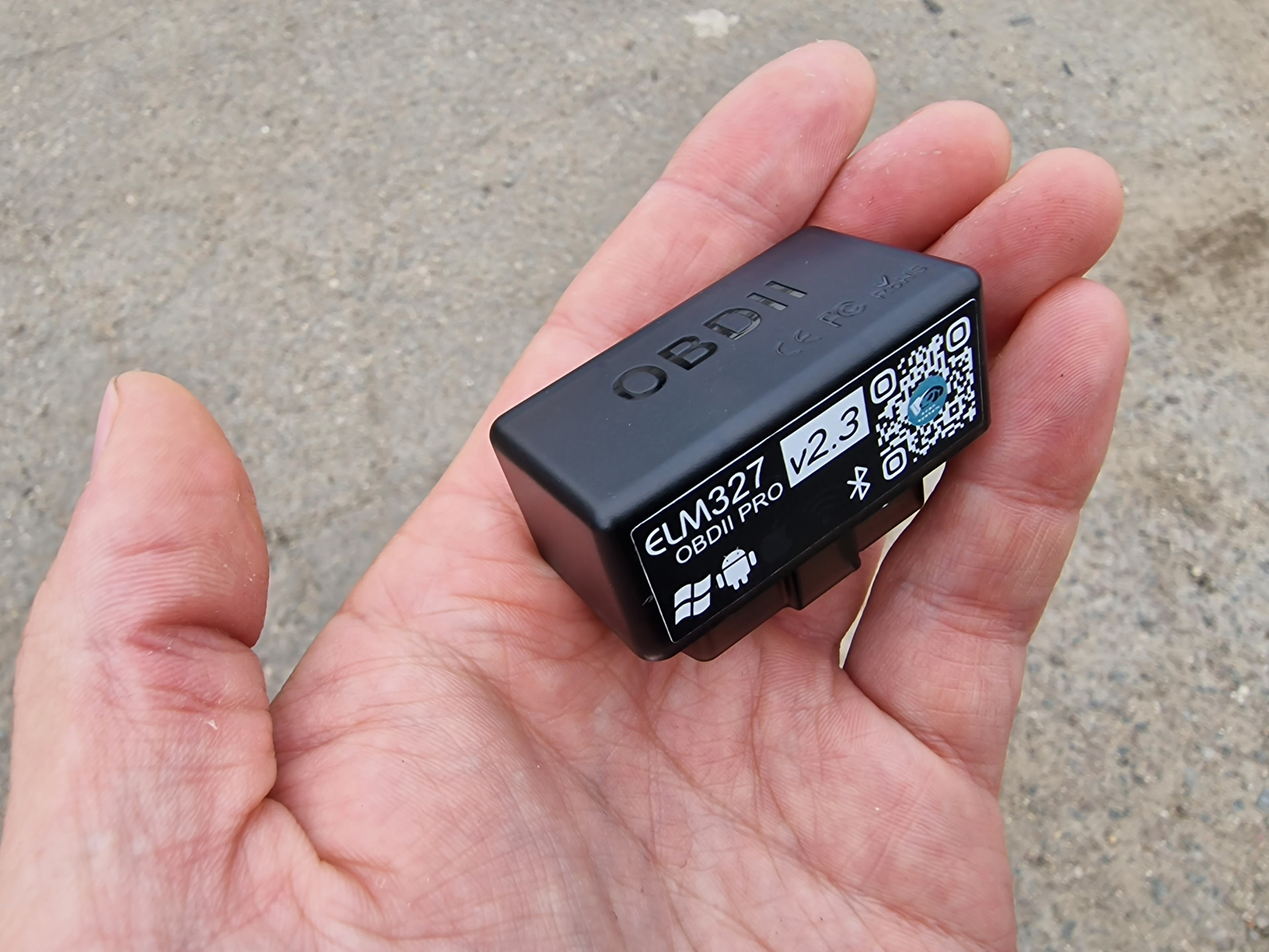

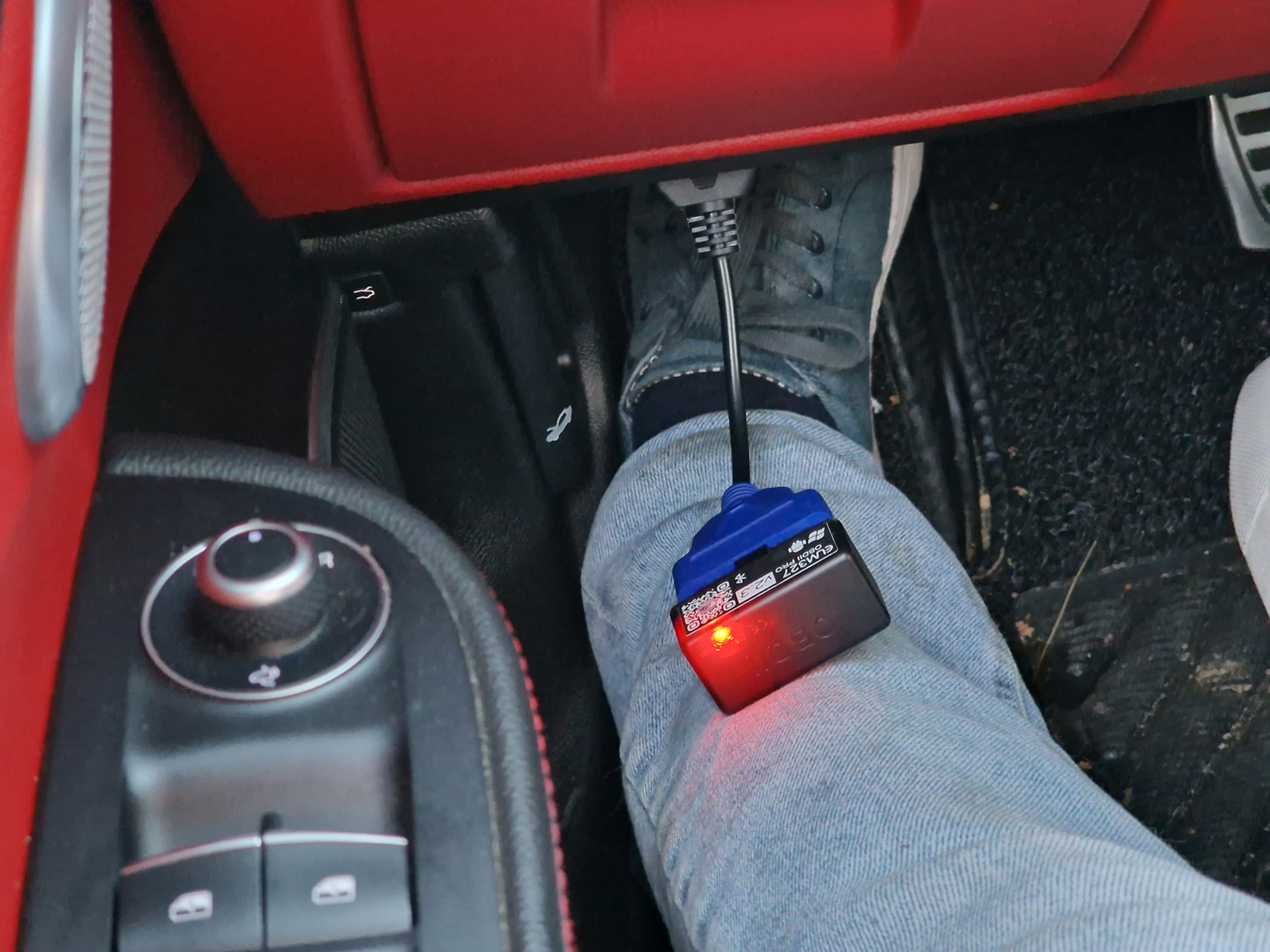

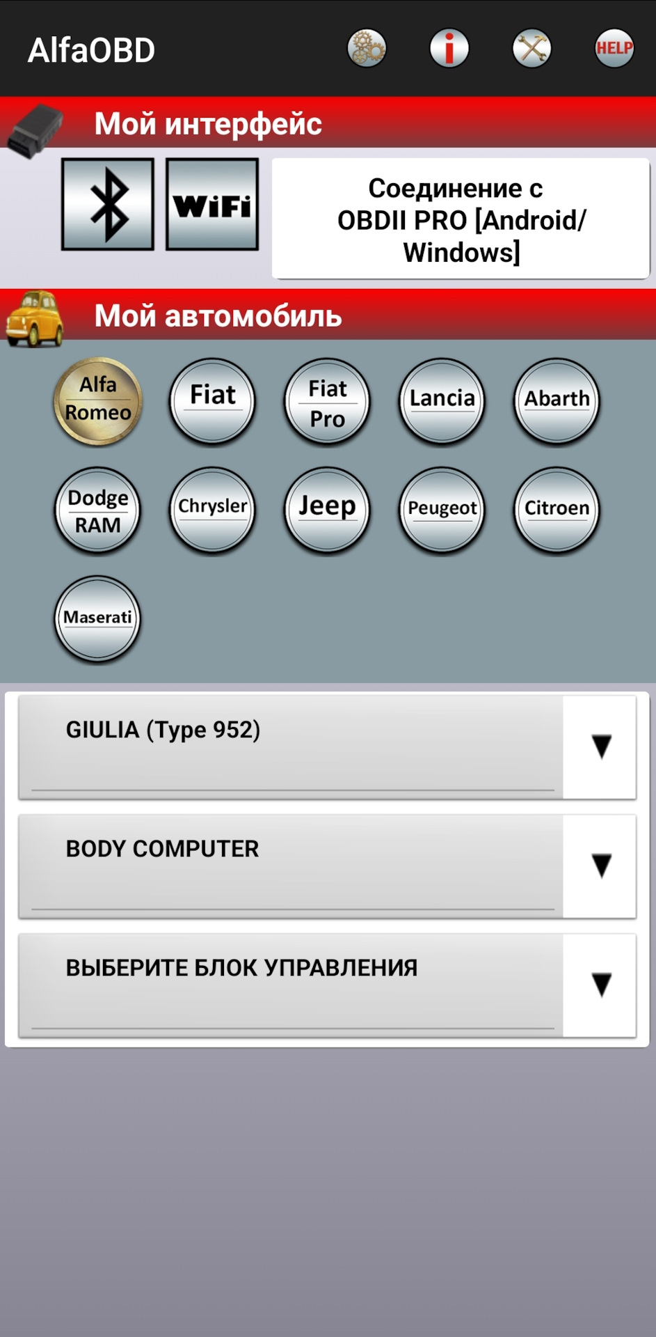

Начал искать свисток для проги, по запросу: "AlfaOBD".
Нашёл на Авито свисток BT с красивым описанием. Что он на Канадской прошивке, что чип версии 2.3, что правит настройки в AlfaOBD, что у него маленький пинг — 7-10 мс. Списался с продавцом, тот всё подробно рассказал. Спросил, тестировал ли он его с MultiEcuScan. Ответил, что нет. Хз, будет ли работать. Но…меня интересовала только AlfaOBD. Потому заказал, за 1191 руб (1р — это за доставку в пункт выдачи СДЭК, по акции от Авито).
Для читателей поста, промо-код на скидку в 100 руб.:
Просто напишите в личку продавцу перед покупкой: "scan-system.ru".
Забрал. Красота!

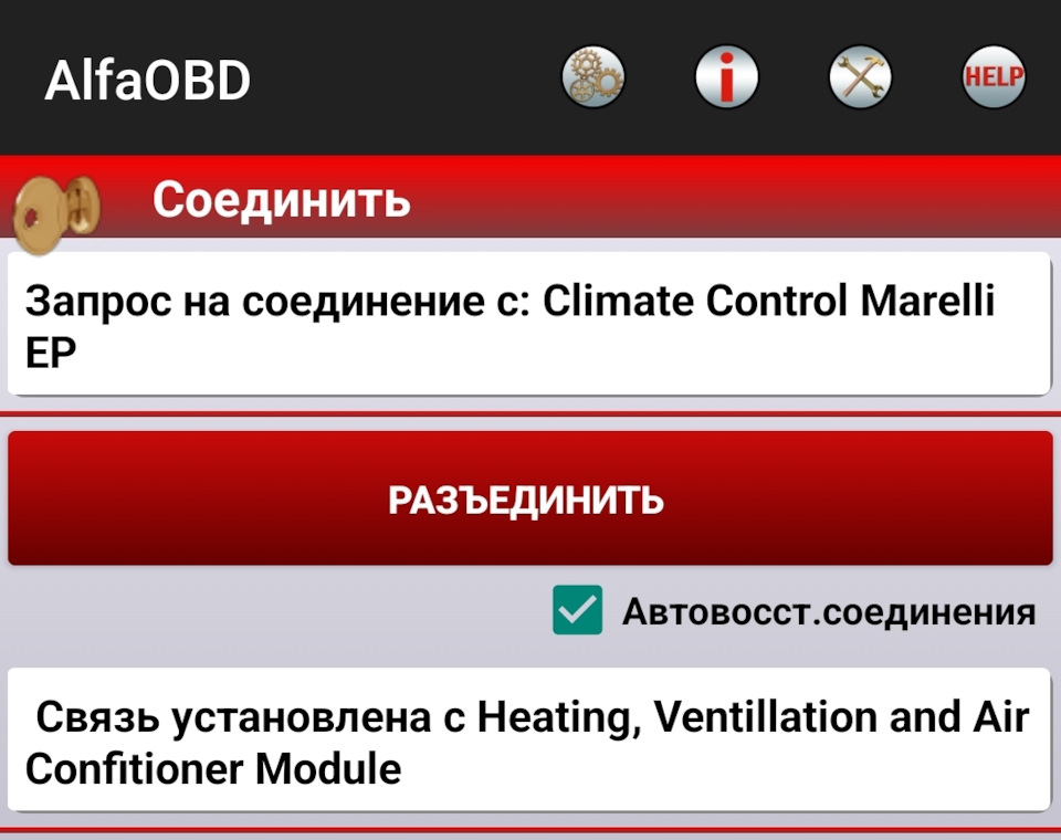

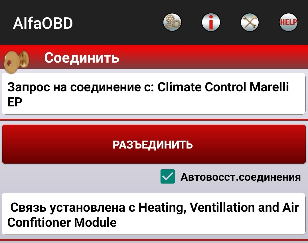

Сразу же тест. Есть коннект, подключается ко всем блокам просто в момент! Класс!

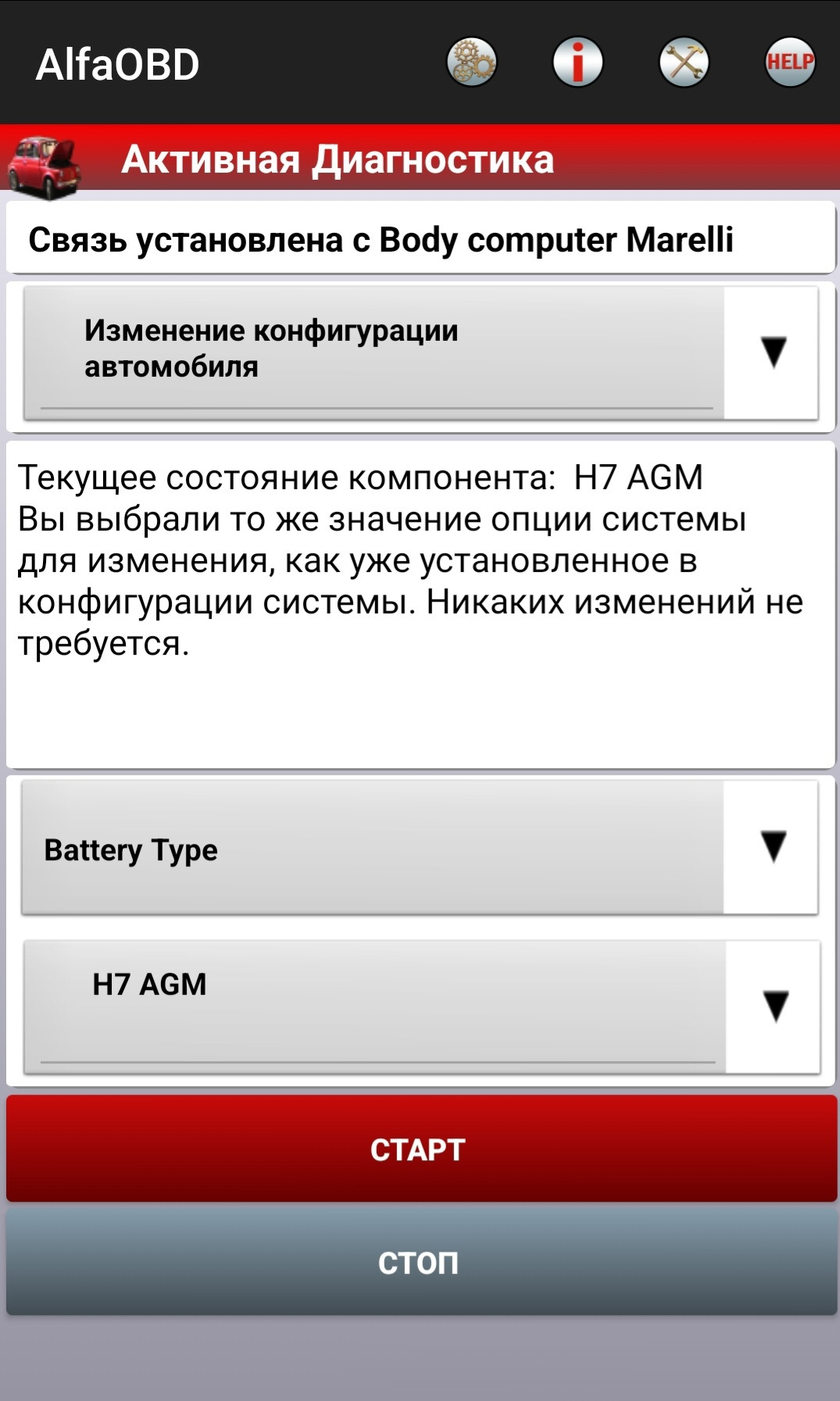

Первое, что попробовал — смена типа аккумулятора, т.к. у меня AGM:
Проверяем, пытаясь снова сменить:

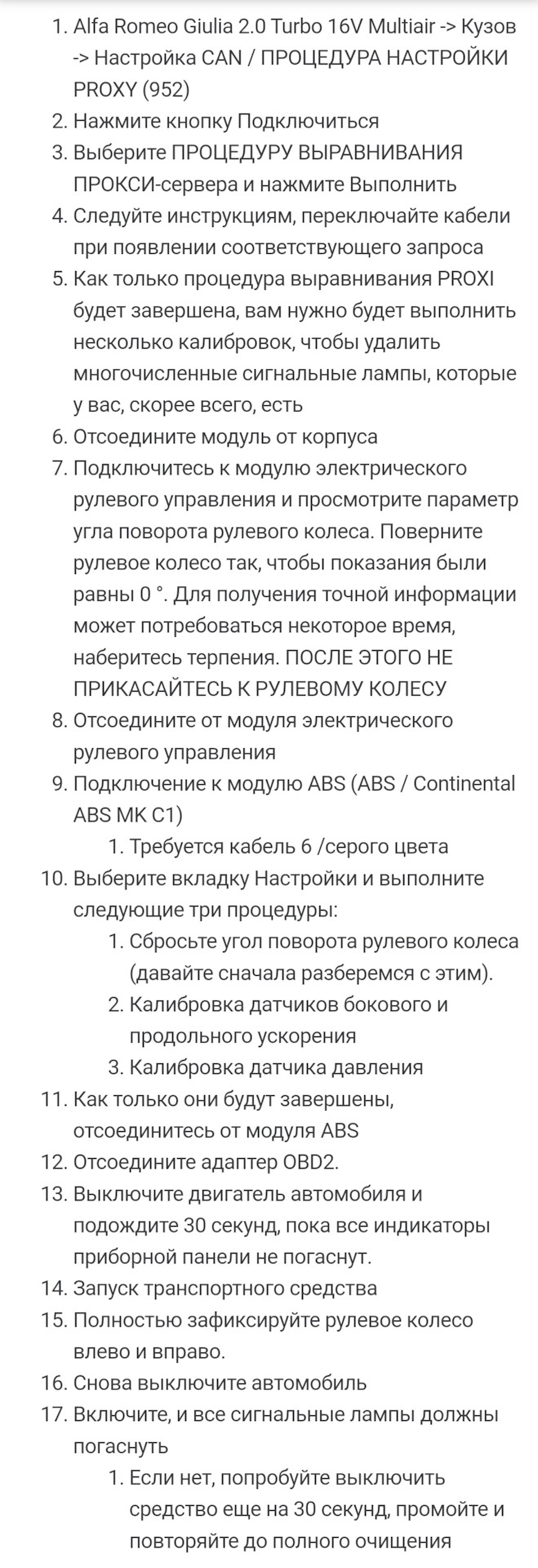

НО! После этого у меня была паника. Т.к. при запуске авто появилась ошибка двигателя, и замигал одометр.

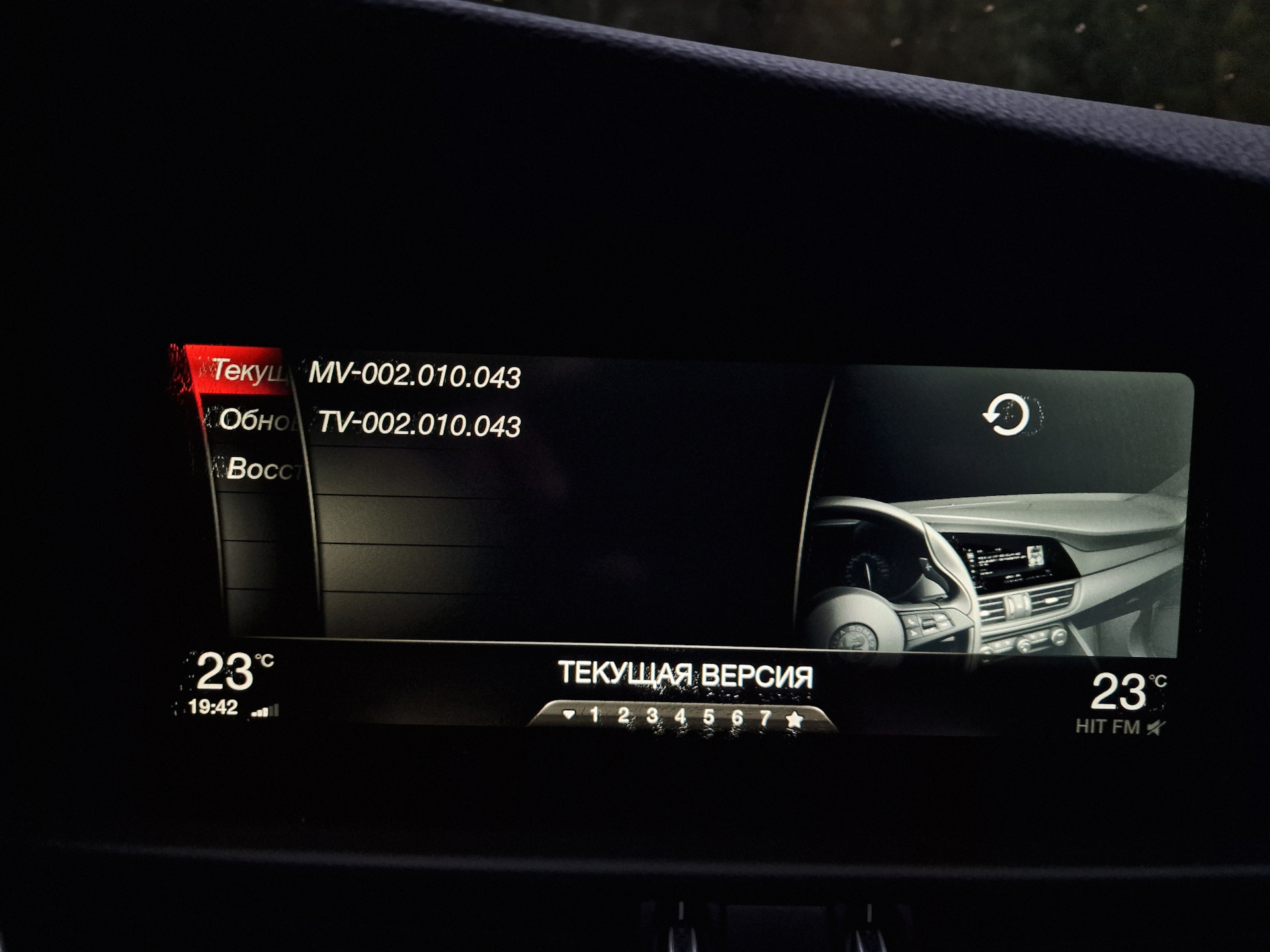

Довольно быстро вышел на форум, где описано, что после изменения параметров в бодике, надо проводить процедуру выравнивания PROXI.
С полным описанием действий ещё и после выравнивания.
Вот инфа, максимально подробнейшая!:
Всё прошло успешно. Одометр мигать перестал. Аккум прописан AGM, а бонусом, доустановилось обновление магнитолы. У меня ген1, качал файл прошивки и устанавливал по инструкции с форума. Установилось, версия обновилась, но визуально без изменений.

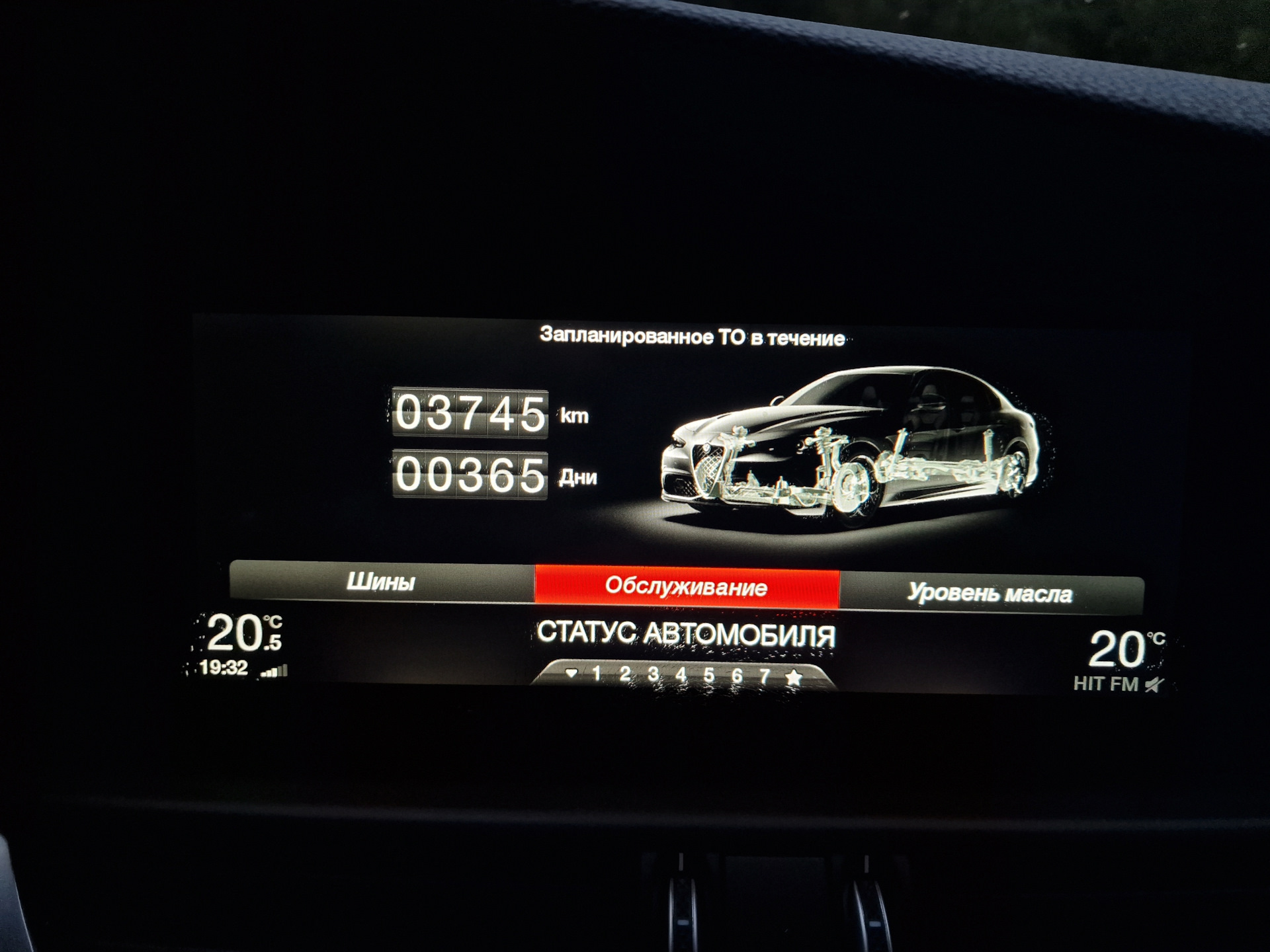

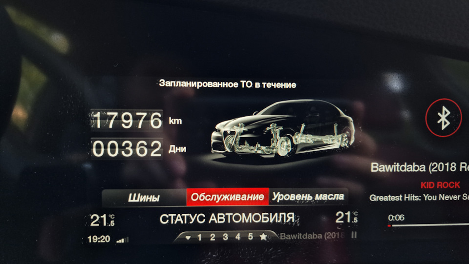

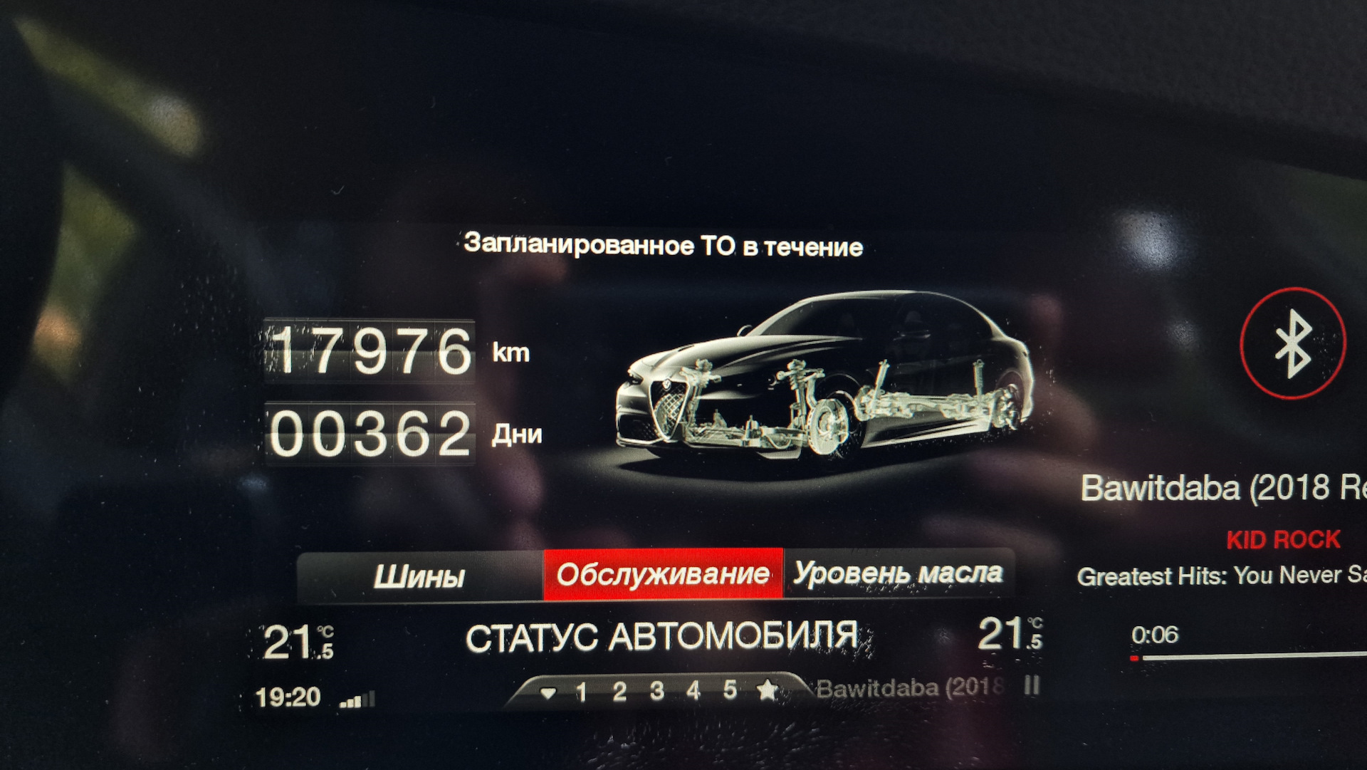

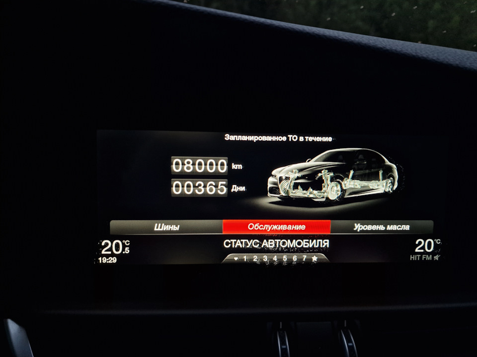

В процессе тыканья в программе AlfaOBD, скинул интервал ТО в мультимедиа. Но это не проблема, можно вручную ввести пробег, на котором было произведено ТО!
На тот момент у меня это значение было равным 127 000 км.
Вводим:
Получаем корректный отсчёт, но с 20 000 км (интервал ТО для Европы).
Кумекаем, и понимаем, что, чтобы интервал ТО считался не от 20 000км, а от 8 000км, надо установить пробег, на котором было произведено ТО: 20 000 — 8 000 = на 12 000 км ранее. То есть, в моём случае, это будет не 127 000км, а 115 000км.
Как бы пару-тройку раз в год, во время ТО, можно и позаморачиваться при сбросе ТО, выставляя после сброса, пробег, на котором было произведено обслуживание, за минусом 12 000км, от фактического. Ну, или на 13 000км, если хотите интервал ТО не 8 000км, а 7 000км. Ну и так далее.

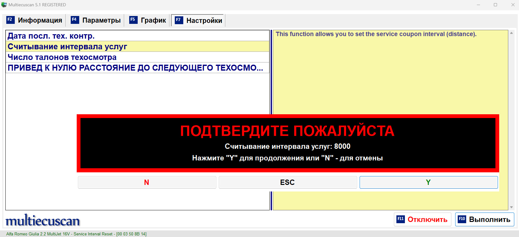

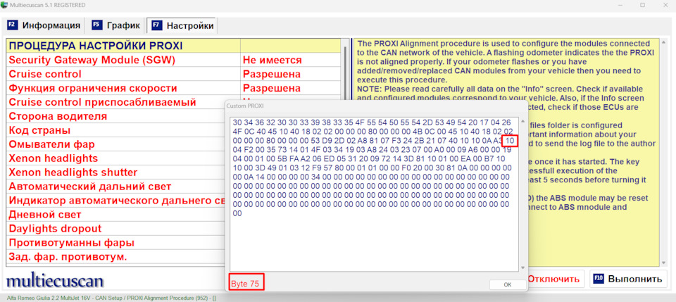

Первым делом полез менять интервал ТО с 20 000км на нормальные!
Есть контакт.
Убеждаемся, что "считывание интервала услуг" в настройках, это тот пункт, что нам требуется изменить:
Идём в настройки, кажется всё просто и быстро:
Но фиг там. Мимо! Не даёт сохранить, пишет про фиаско )))

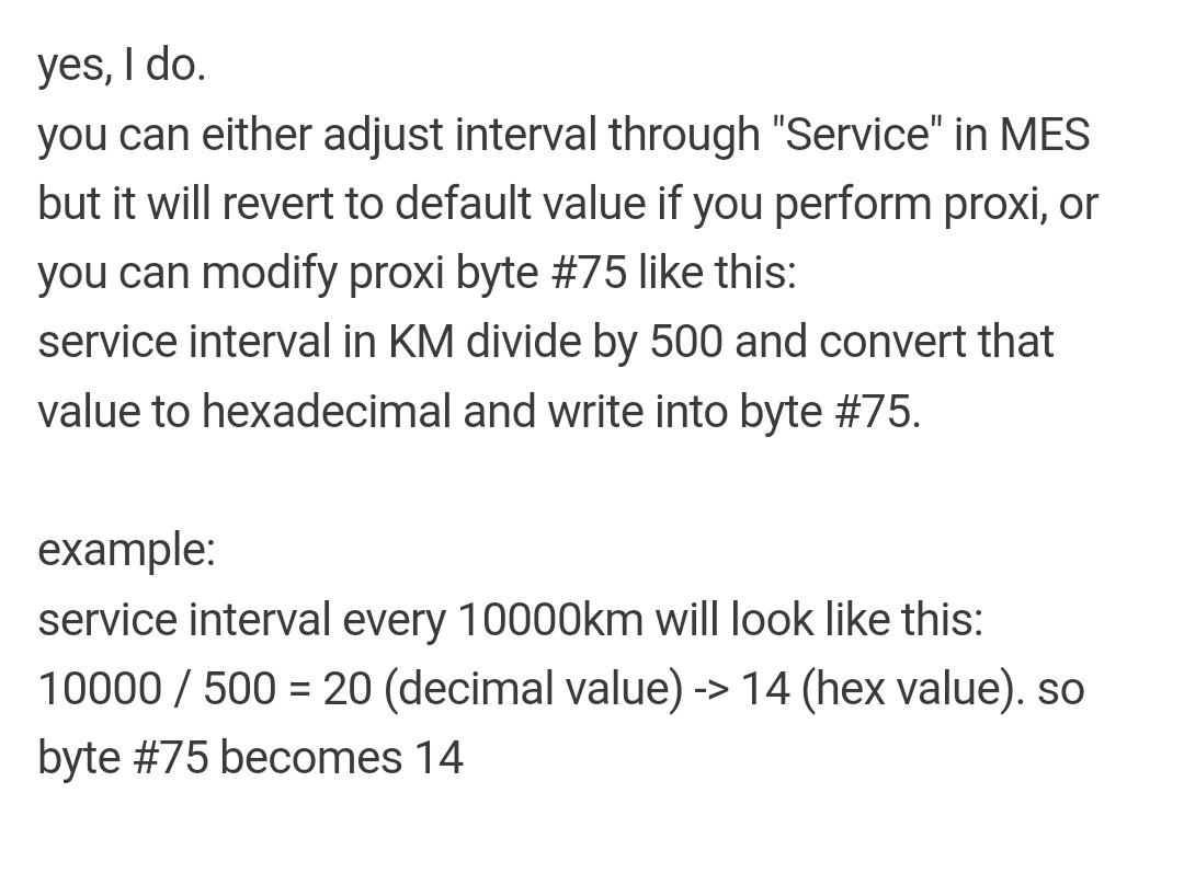

Ладно, идём на форум.
Находим инфу:
Тут прям интересно и весело )))

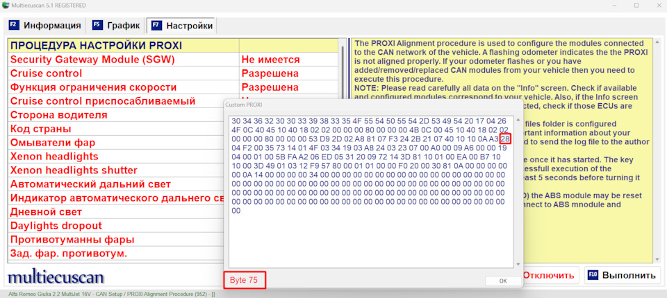

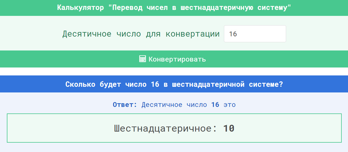

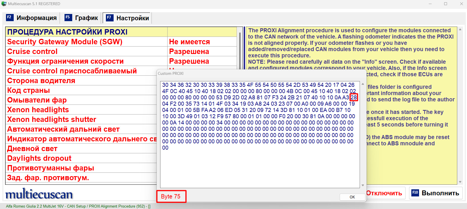

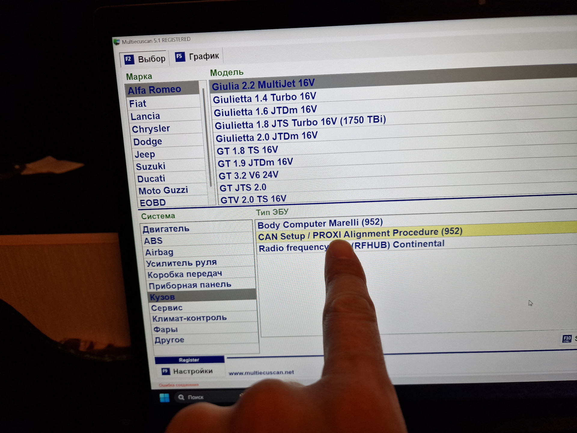

Что бы задать новый интервал ТО, нужно:
1. Желаемый интервал ТО разделить на 500;
2. Полученную цифру в DEC (десятичная, обычная, наша система) — перевести в шестнадцатеричную систему (HEX), для чего есть калькулятор онлайн;
3. И записать полученное значение в байт 75, в MultiEcuScan, вызвав меню редактирования через Ctrl + Alt + C;
4. Запустить процедуру настройки PROXI, для применения изменений!
Пробуем!
Заходим сюда:
Далее — Настройки -> Ctrl + Alt + C
Выскакивает окно с таблицей байтов.

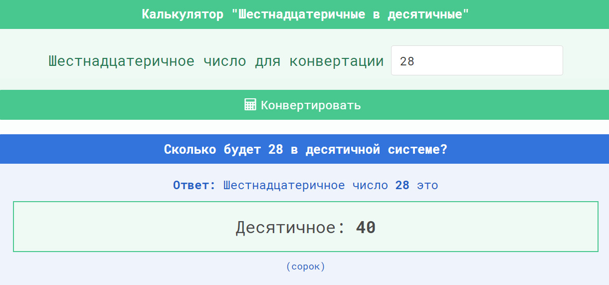

При выборе любой пары чисел, внизу-слева окна, указывается номер байта. Удобно! Не надо отсчитывать.

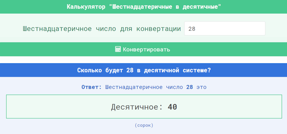

Проверяем. 28 в шестнадцатеричной системе — это 40 в десятичной. Умножаем на 500. Получаем интервал ТО 20000км, что является текущим интервалом:

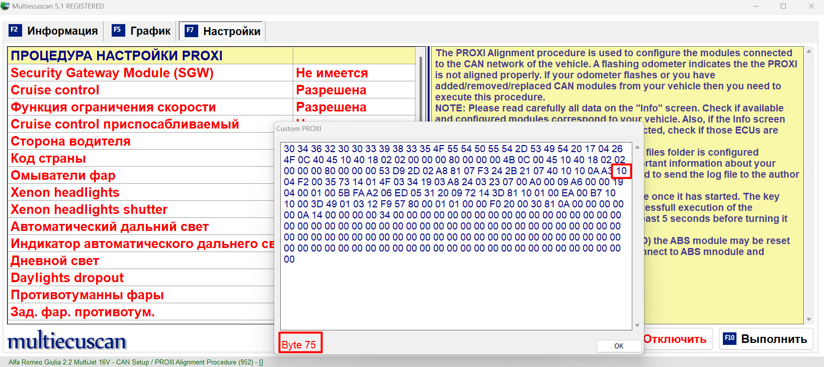

Далее считаем новый.
И получаем следующие значения для интервалов:
7 000км — это 0E (ноль E);
7 500км — это 0F (ноль F);
8 000км — это 10 (десять) — себе выбрал его (потом уже поменял интервал на 7000км, т.к. по началу не знал, как правильно записать одну букву в двоичный байт):
Меняем значение в редакторе с 28 на 10:
И жмём "Ок", чтобы закрыть окно.
Для применения параметров, как и ранее, запускаем процедуру настройки PROXI, всё по той же инструкции выше.
Длится сама процедура примерно 5 минут, в процессе будет просить переходники, синий и серый:
Далее конечно же сбрасываем сервис по маслу, чисто в мультимедиа.
И, вуаля!
Ну а дальше, если требуется, уже в AlfaOBD корректируем значение до ТО, установив пробег, на котором ТО было выполнено. Получаем корректные значения до ТО:

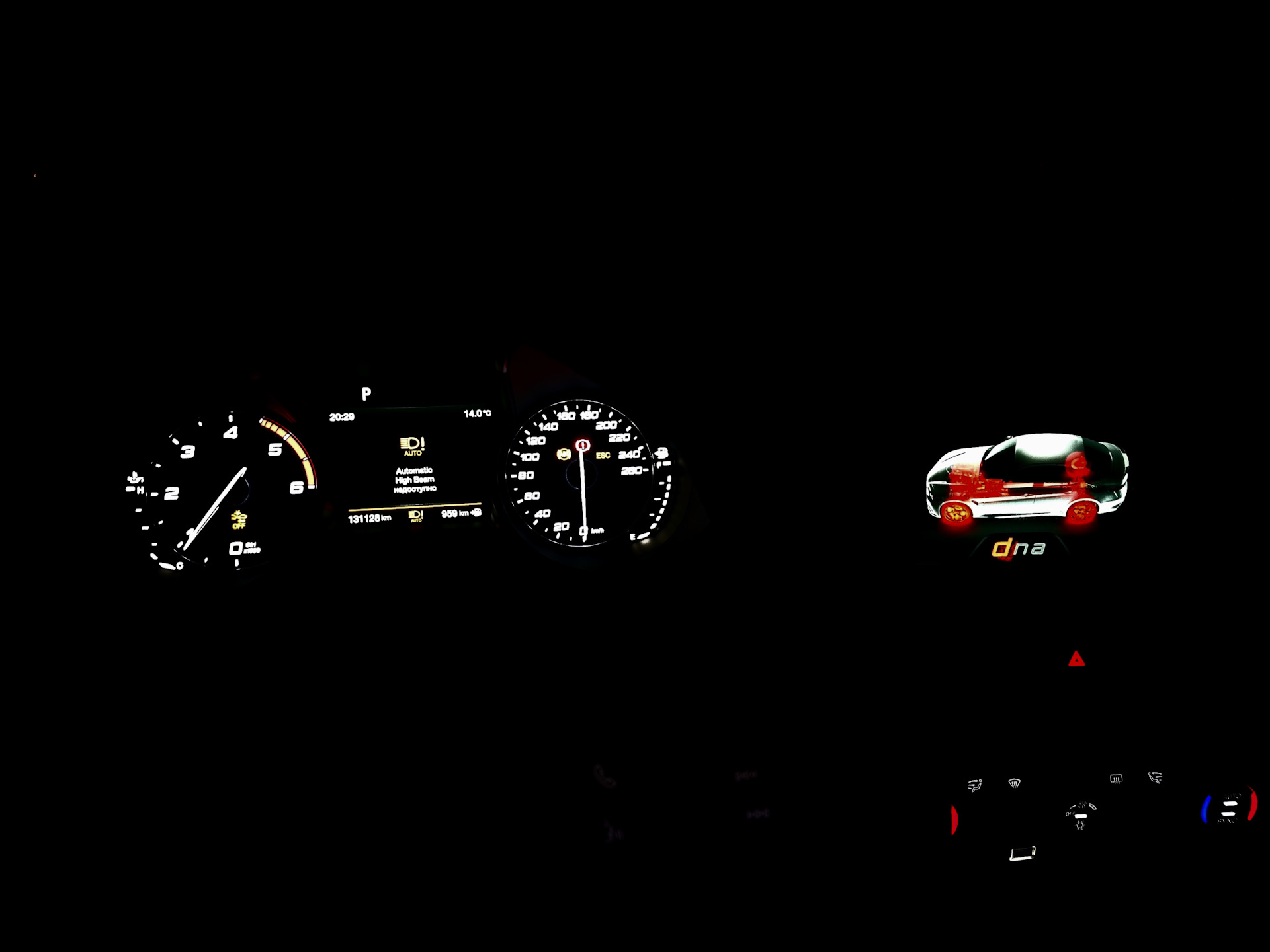

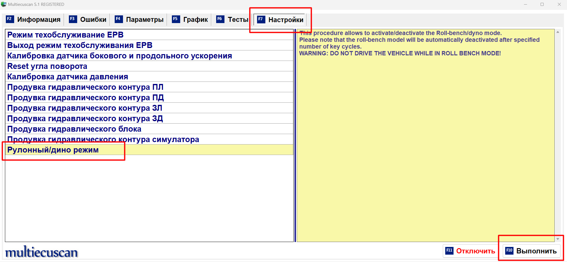

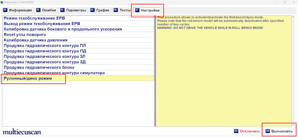

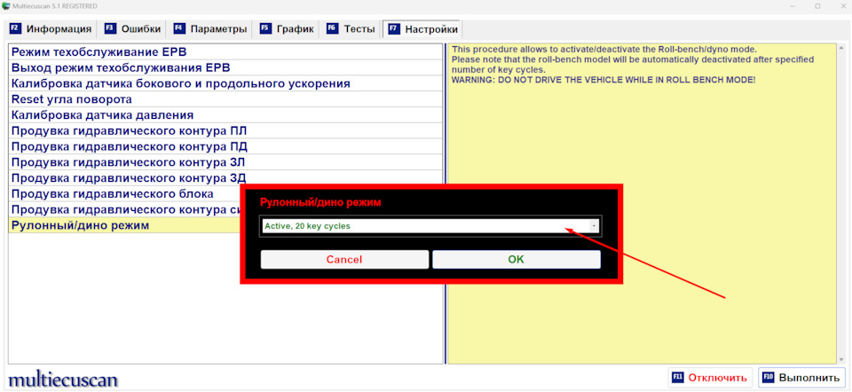

Далее, давно хотел попробовать (т.к. вычитал это на форуме) включить режим Дино-стенда!
Ибо шайбы с режимом RACE у меня пока нет, да и с ней не будет режима D, а на дизеле на 180 сил, без него прям грустно ((((

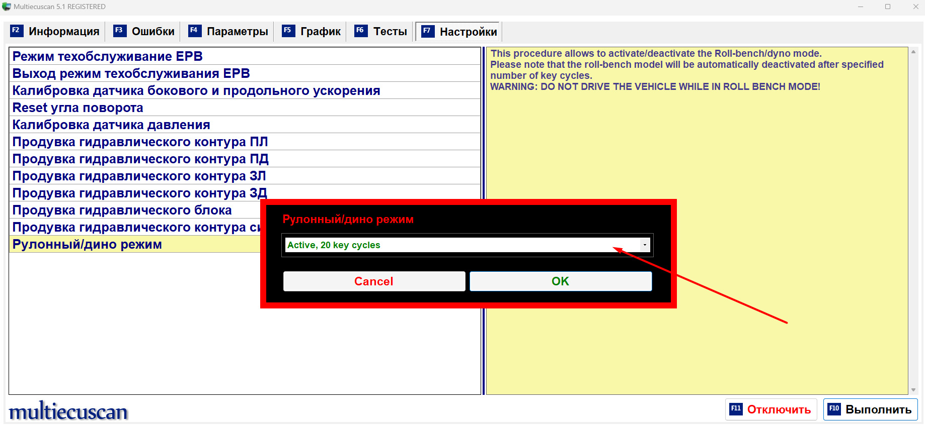

Заходим в блок ABS через серый переходник -> Настройки -> В самом конце Рулонный/дино режим:
"Выполнить", и далее выбираем количество циклов запуска двигателя (5/10/20).
Я выбрал 5 по итогу:
НО, т.к. машина у меня особенная, через 5 запусков, режим сам не отключился. Ни просто после перезапуска двигателя, ни после поездок с перезапусками.
Отключить можно или снова зайдя в MultiEcuScan, и отключив функцию, или, в скором времени — через телефон с AlfaOBD (написал разработчикам — там у них ошибка и режим не включается. Обещали поправить с ближайшим обновлением программы).
Или просто 7 раз включив/выключив зажигание с закрытыми дверьми, без запуска двигателя, далее запуск мотора и руль вправо/влево до упоров.
Вот видео, с середины примерно:
Самый кайф в том, что отключаются все помощники, но при этом полноценно работают все режимы езды!:

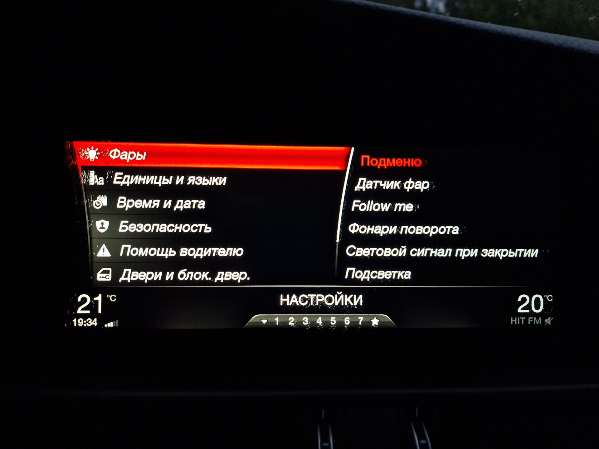

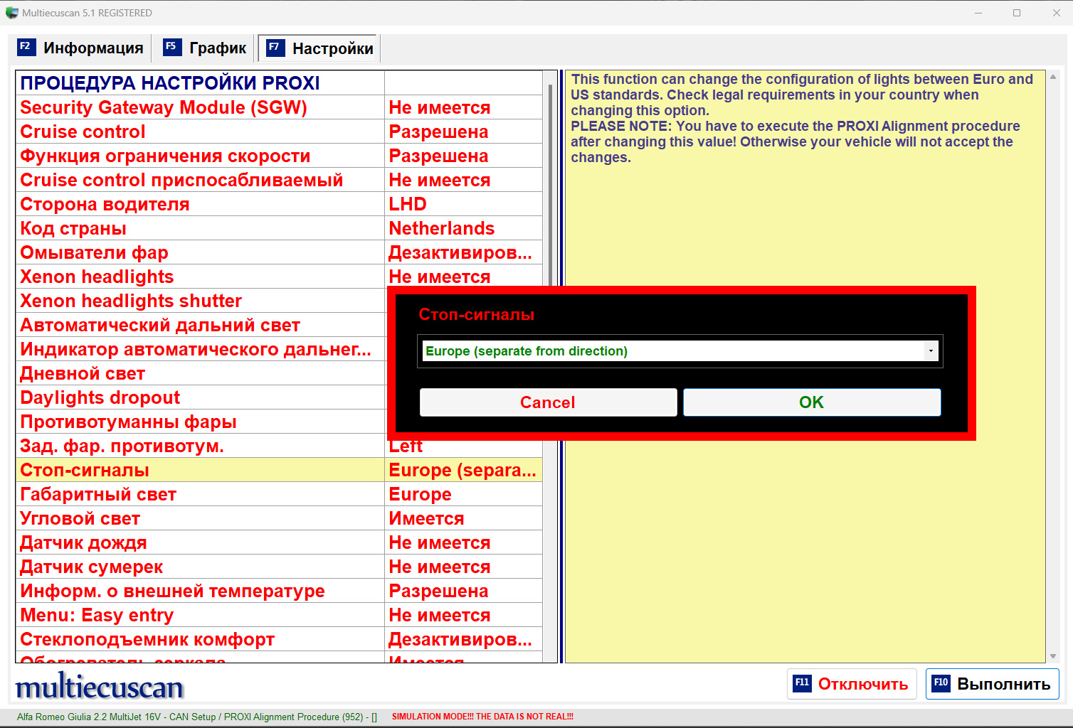

Ещё попробовал настройку задних фонарей.
Всё там же, в Боди, где настраивали интервалы ТО:
И даже машину для видео намыл )))
Т.к. у меня Европеец, то с фонарями всё привычно.
Пришлось сначала выбрать US стандарт, затем процедура настройки PROXI.
Получаем мигание поворотника или включение стоп-сигналов — единым блоком фонаря.
Вот видео:
Далее вернул как было, выбрав EURO стандарт, затем снова процедура настройки PROXI.
Получаем мигание поворотника отдельной секцией фонаря, ну и при этом — стоп сигналы не дублируются с блоком поворотника.
Вот видео:
Ну и да, это обязательная процедура, если покупаете Евро фонари с желтым поворотником, вместо Американского — красного! )))

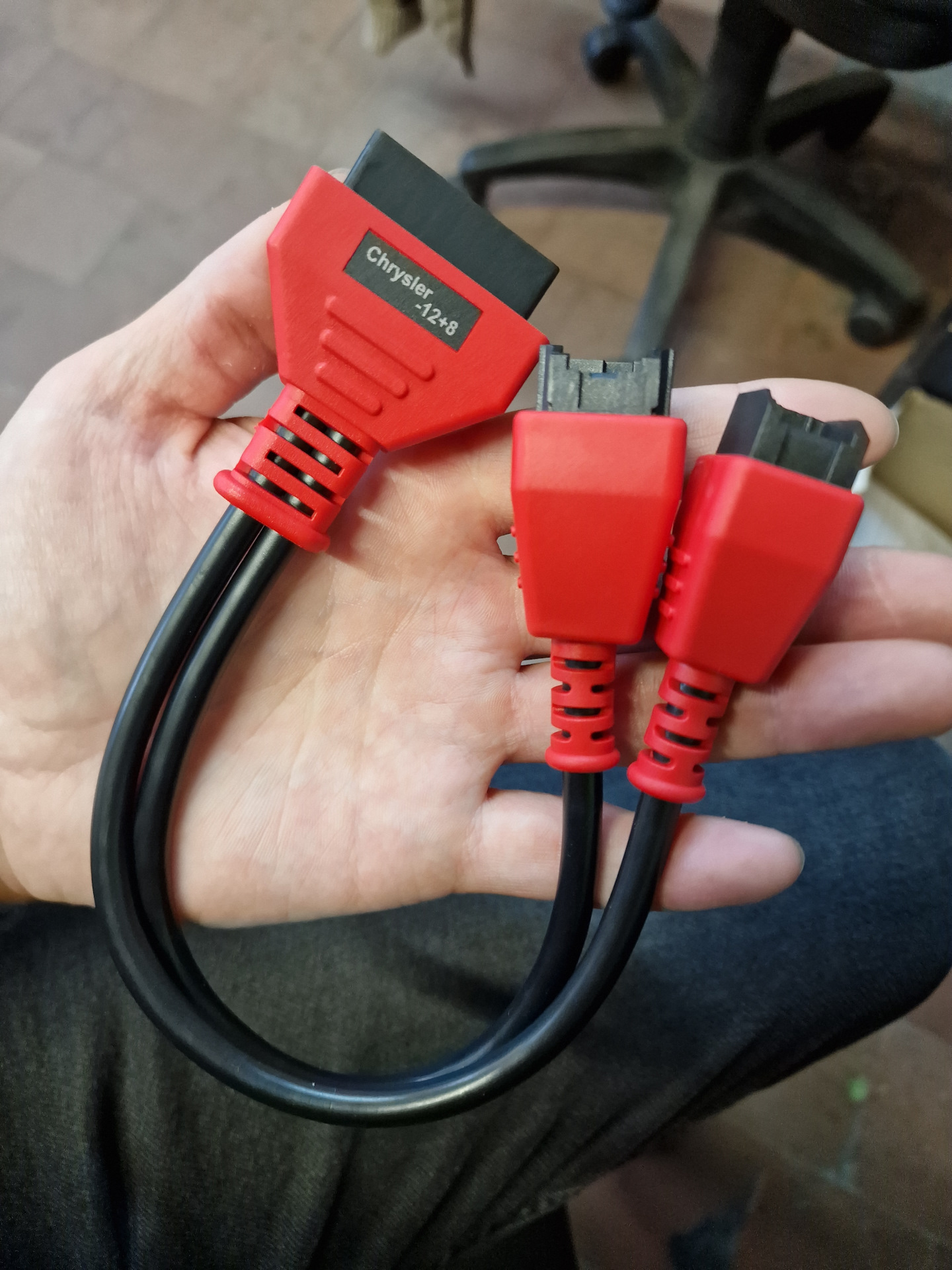

На случай, если куплю рест, или будут желающие — докупил чисто впрок, переходник под авто с 2019 года — для обхода SGW, за 1077 руб.
Для удобства, вот перечень всего ПО с ценами (по которым покупал я), и активными ссылками:
— Для телефона: AlfaOBD (лицензия, покупка через письмо на почту) — 1800 руб;
— Для ноутбука MultiEcuScan (лицензия) — 5600 руб.;
— Свисток BT OBD II Pro (на канадской прошивке с откликом 7-10мс!) — 1191 руб.;
— Два переходника для доступа во все блоки, серый и синий — 1440 руб.;
— Переходник под авто с 2019 года — для обхода SGW — 1077 руб.

1. Две программы, для телефона и ноута — дополняют друг друга.
2. Свисток всего один — отличный, без него никак.
3. В некоторые блоки ты не зайдешь без двух адаптеров.

У меня есть набор (синий, серый), Bypass sgw, софт mes только демку пробовал пока :)
Шнур по неудачной попытке продал в нули за неделю. Другие свистки остались от прошлого авто — там они себя оправдали полностью. Ну и да, 3к, отданные диагносту, не вернуть )))
MES — отличная вещь. Можно и раскошелиться 😉
Круто заморочился)) прочитал с интересом!
Спасибо)))
Всё для людей. Надеюсь многим пригодится 😊
Классный пост. Себе тоже заказал переходники, на днях заберу и в выходные может регион буду менять на RU. Но у меня мултиэускан заработал напрямую (без переходников) через обычную ELM (синюю). Сбросил себе в блоке и мультимедии интервалы. Менять интервал не стал, я по одометру смотрю пробег и так замену делаю. Надеюсь через переходники мультик не станет вдруг жаловаться на скорость =). А по поводу байпаса, мне сказали такой байпас не очень, тоже хотел изначально с алика заказать. Взял себе у продавца из чата, черный.
Спасибо. Старался максимально подробно описать, куда лазил )))
Не во все блоки можно зайти без переходника. Например, в блок ABS ты не зайдешь)))
И не все ELM позволят тебе записывать данные — только читать по большей части…ну, по крайней мере — в MES. Хотя, если у тебя он работает и не ругается, то всё хорошо…с переходниками не будет ругаться, дело то в скорости ELM самого )))
Байпас пока не пробовал. Он не такой удобный, как тот чёрный, да.
А про интервал — это во-первых не сложно и быстро. Во-вторых, я люблю фен-шуй, пусть машина оповещает о предстоящем ТО ☝🏻
Про блоки в курсе =) Поэтому и заказал переходники. Без них регион не меняется. Там еще перепайка нужна. Плюс адаптация сидений. Ну это все распишу когда приедут переходники и все опробую. Пока важнее в пленку закатать перед. Уж больно неприятные сколы появились на морде…
Ещё и перепайка…железо само, имеешь ввиду?
Жду пост )))
Ну, мне передний бампер в ремонт и окрас, так что до весны вообще не страшны сколы ))
Там в штекере блока 1 провод отрезать и перепаять его в параллель к другому. Иначе проблемы с дверью и люком бензобака, хотя мне сегодня сказали, что на некоторых рестах эта процедура не нужна) Ну проверим. Сперва сменю регион, проверю как там с дверью, потом если что перепайка =)
К сожалению мульти не захотел с этим ELM подрубаться к прокси. Слишком медленный =(. Буду искать и заказывать нормальный адаптер
А ты именно по моей ссылке купил? У него их два, с разницей рублей в 200. Один более шустрый (мой), другой помедленнее.
У меня отлично во все блоки заходит, в том числе без проблем работает с Прокси 🤷🏻♂️
А обычные синие тормозные ELM…чего от них ждать то?
ну я еще не покупал) Сегодня-завтра закажу. Просто моя ELM в блок лезет, сбросы ошибок и сброс интервалов делает. Поэтому была надежда что и в прокси залезет. Но увы. На авито местный продает ELM, но уже по wifi работающий, завтра поеду к нему и на месте проверю, подцепиться ли. Если подцепится — куплю. Если нет — те что по твоей ссылке.
