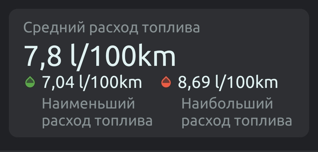

Странный конечно бортовик штатный на ноте. Обычно когда выезжаешь на трассу пробег до заправки у всех машин растёт когда падает расход а тут как становился меньше так и становится с каждым пройденым км. Заметил что если в городе ездить со скоростью потока то этот показатель вообще улетает как будто расход литров 17
Парни у кого на автомате какой расход ?

По городу пишет в среднем 9,6. Реально потребляет 10-10,5. Средняя скорость 19-22 км/ч. 19, когда по пробкам катаюсь, 22- когда их объезжаю. На трассе, 38 литров на 570км. от заправки до полного, до заправки до полного. Получается на трассе примерно 6,7 литра реально.Стараюсь не гонять выше 110 по ЖиПиЭС, ибо на 120 обороты движка 3000, и становится слишком шумно. Если держать 90 по спидометру, то расход пишет 5,8л/100км. Насчет того сколько осталось до заправки, у меня наоборот — с полным баком прогнозирует пробег 450 км, а проезжаю гораздо больше…
Средний расход за 6000 км — 6,5литра. Маленький город с короткими поездками, трасса, проселок.
Да у меня средний показывает тоже не большой но если смотреть на расстояние которое можно проехать до заправки то убывает очень быстро и это расстояние не возможно проехать
1,6 АТ по трассе примерно 6,5 л. Один пассажир и груз несколько десятков кг. Преимущественно 100-110 км/час. С постоянно вкл. кондеем и частыми обгонами при 5-6 тыс. оборотов.
1.6 акпп, трасса, средняя скорость за поездку 85, расход 6.2

ELM — любой программой, посмотреть топливную коррекцию, долгосрочную и краткосрочную … А потом уже делать какие то выводы … у меня по БК вообще ниже 14 по городу не опускается … а когда долго по трассе едешь, то всё в норму приходит 5.7 -6 … ну а так, конечно, смотреть по заправке …
Это смешанный. С боксом и велобагажником. Трасса 6.8 -7.0 (90 км). Без всех обвесов трасса была 5.8 (90км).
Свечи… подсос воздуха, чистка дрос.заслонки, ТО, может колодки заклинило, нужно все проверить…
Вот сейчас поеду на большое ТО. Замена свечей чистка дроселя и фильтр в баке буду менять. Просто интересно что по бортовику то расход не большой. А км на нем уходит 1км равен 5 практически по бортовику
У меня +/-0,2л показывает на БК расход как по математике считать.

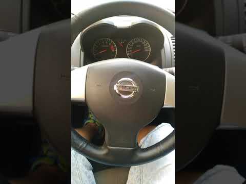

А у тебя на холостом ходу сколько оборотов ?
Многовато, около 800 кажется, чуть больше. Перенастраивал дроссель — меньше не падают.
1,6 АТ — 700±50 с выкл. потребителями.
У меня выше
При выкл. кондее, головном свете и других потребителей должно быть как указал в предыдущем посте. Если выше — для начала попробовать адаптацию расхода воздуха ("заслонки").
Делал, больше не уменьшает. Дела с помощью этого видео. Если есть ещё дополнения, то дайте ссылку пожалуйста.
