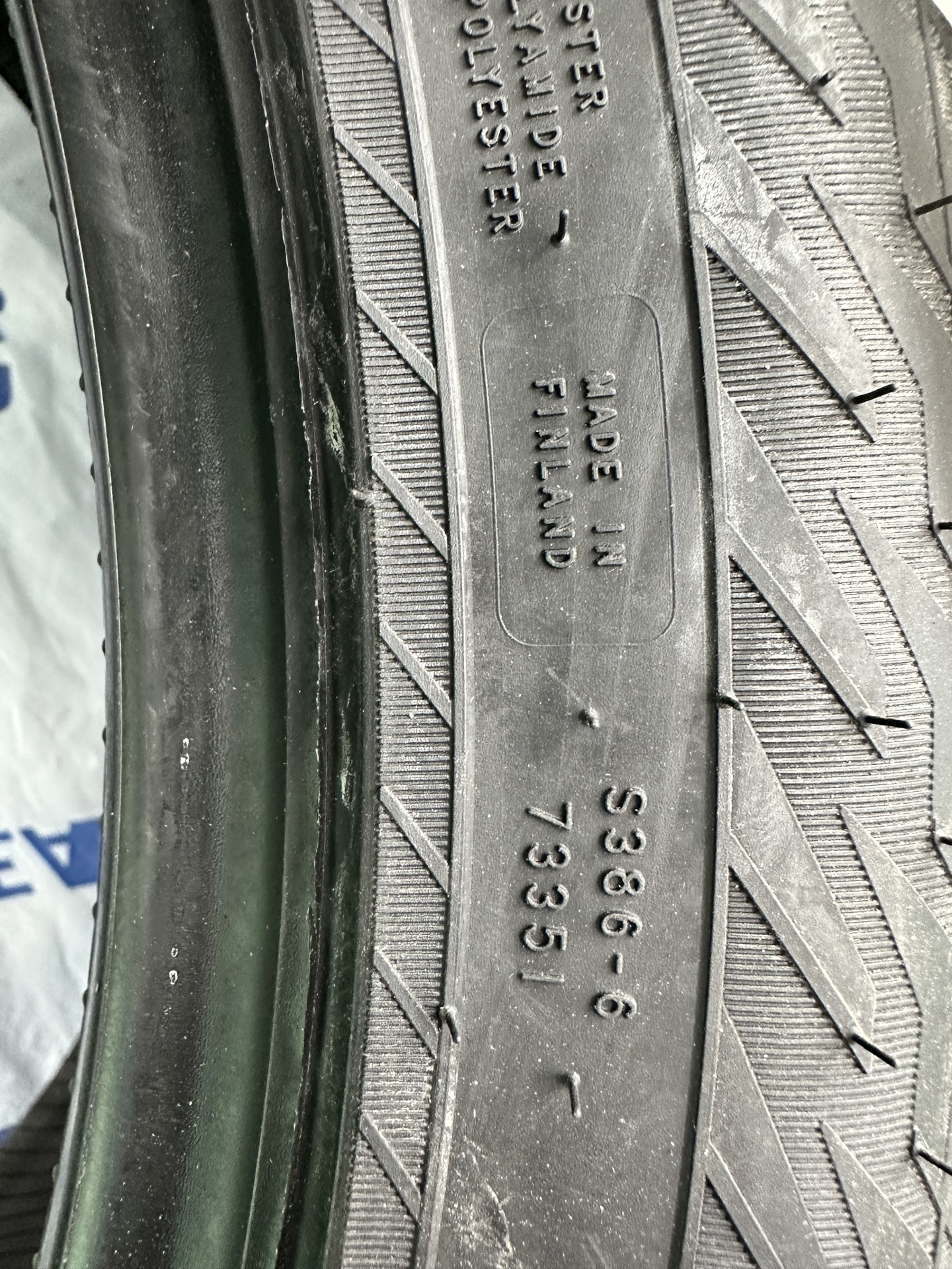

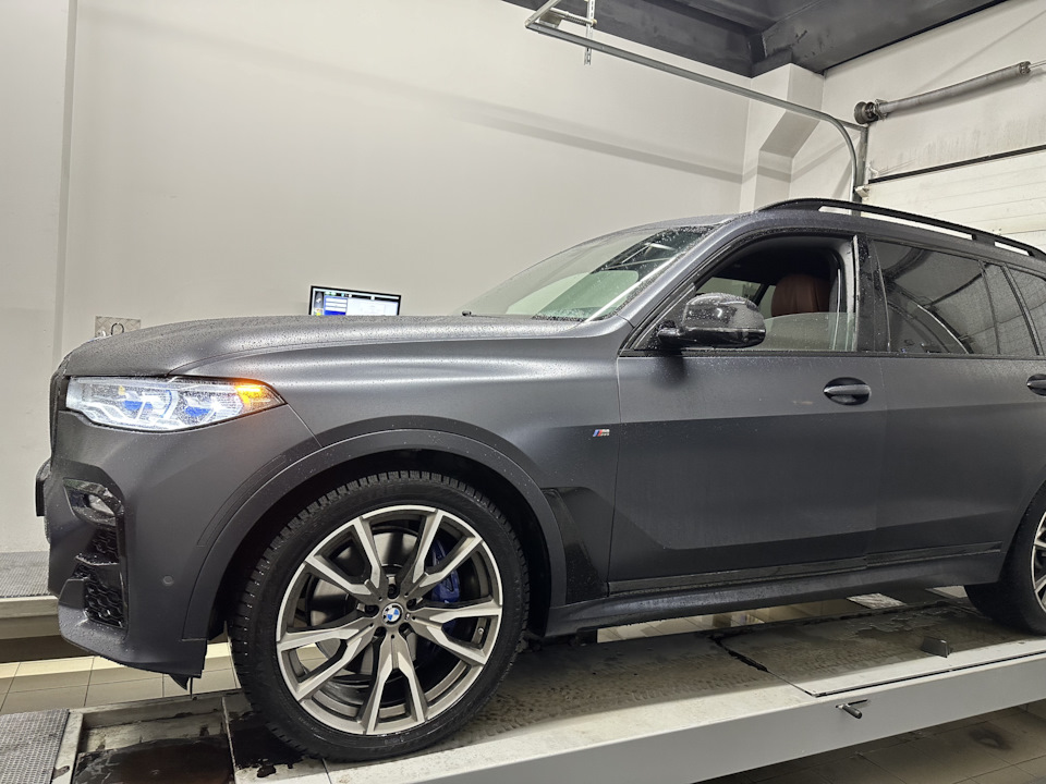

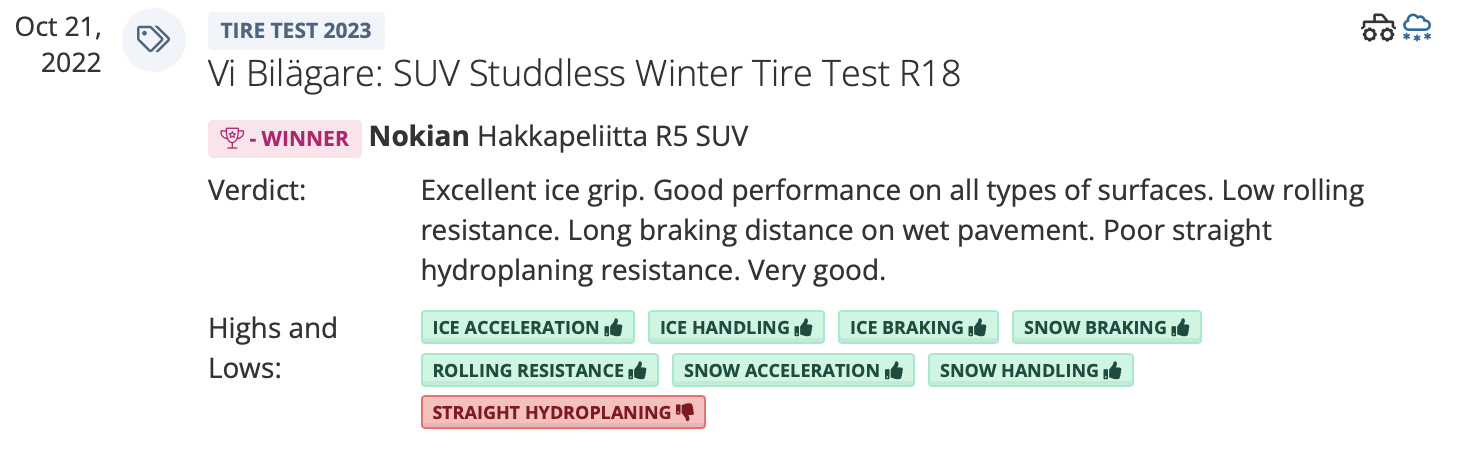

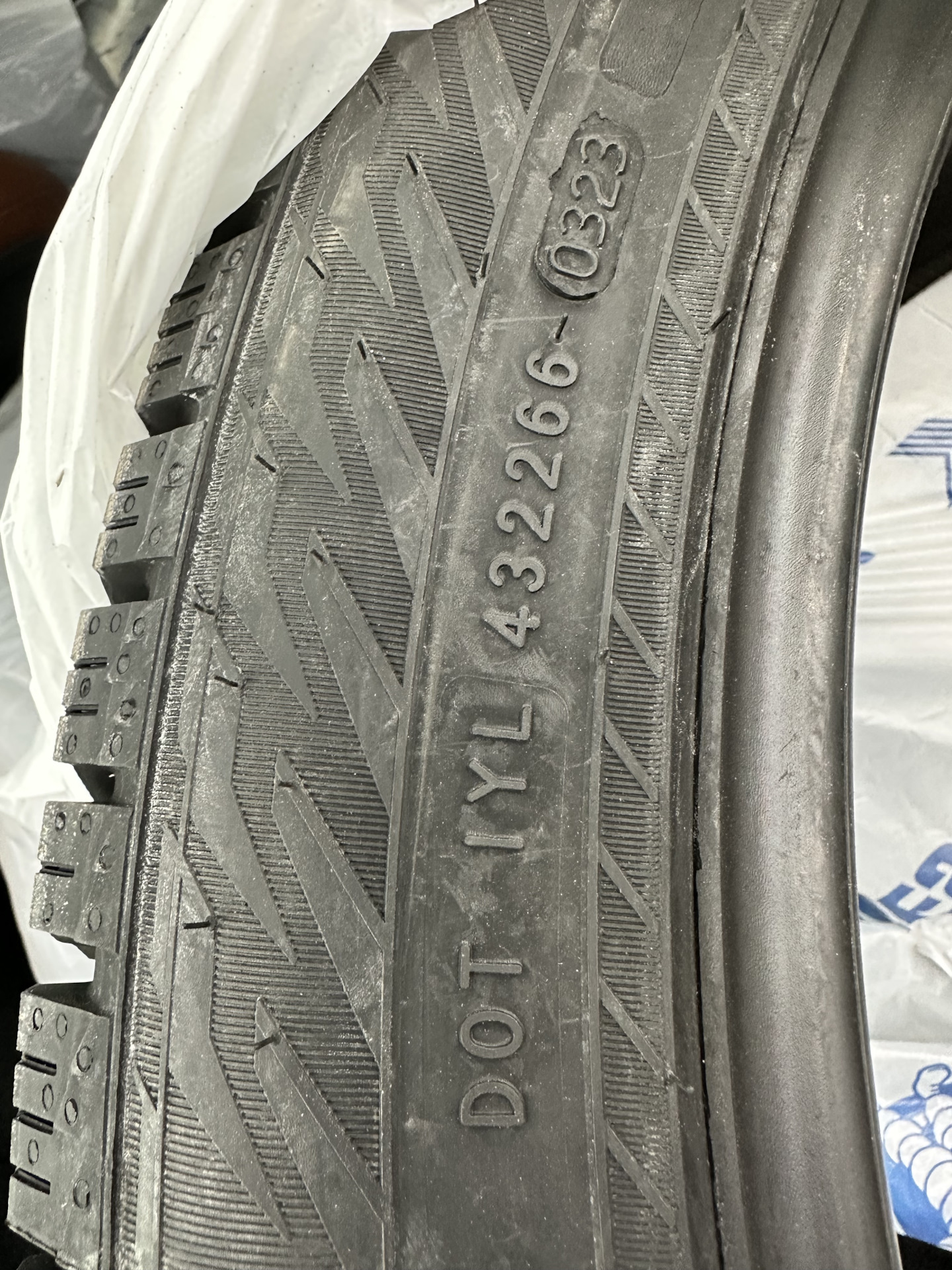

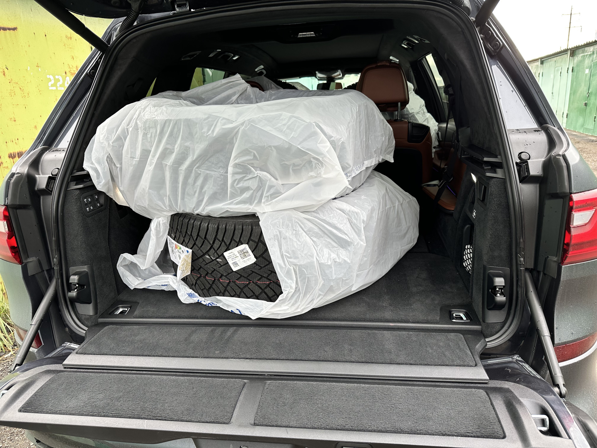

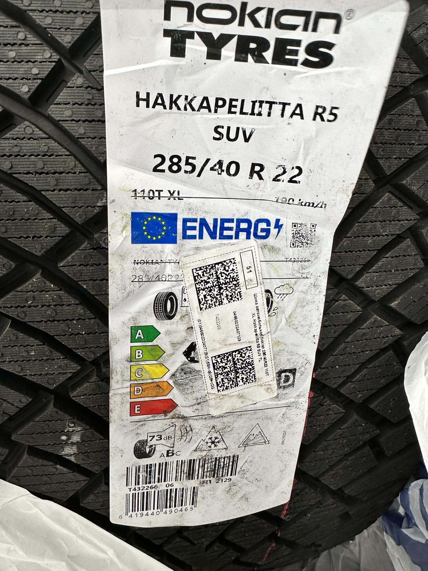

Почитав обзоры решил остановить выбор на новой резине для скандинавской зимы от Nokian, пришедшей на замену популярной R3 SUV. Так как производится она с 2022, то тестов с ней еще мало, но те что есть — присудили №1. Сами же Nokian пишут про какие-то кристаллы, +5% на тёплом, +7% на холодном и т.п. и т.д. В общем, непросто улучшить и так хорошую шину, но у них немного вышло.
Буду ставить в одном размере на оригинальные разноширокие диски.
Приобрести удалось по хорошей цене у одногруппника из чата по BMW G0X в тг. Не ясно, что там будет дальше с долларом и ценами, смысл тянуть.

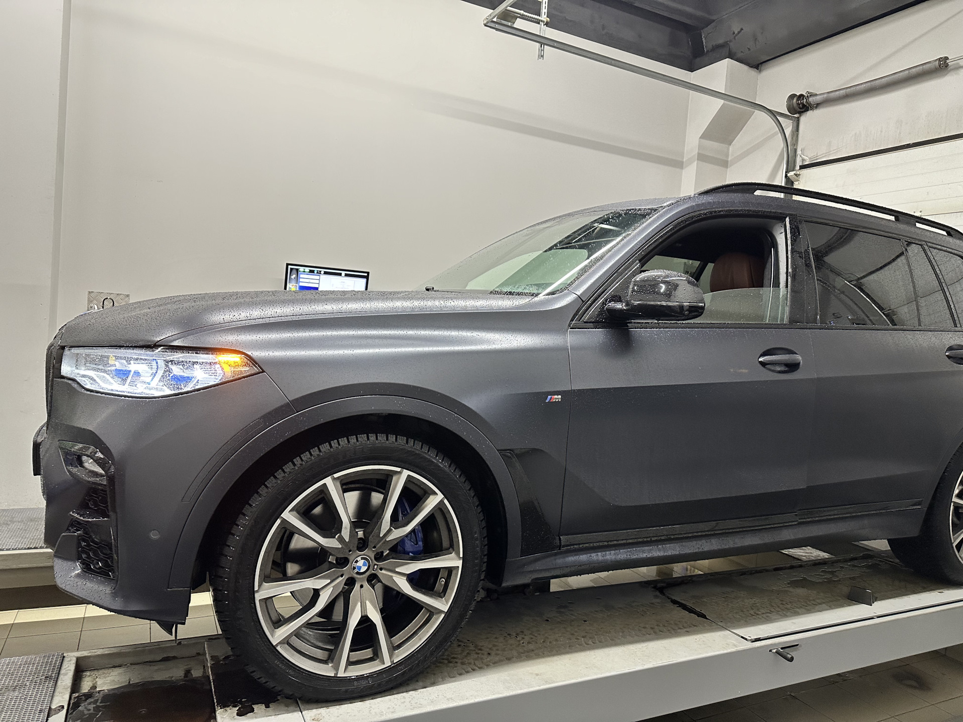

Фото после установки шин нет?
спасибо! в общем одноширокая резя на разноширокие диски ставить можно и ничего не бояться?
Если по ширине она в пределах допусков по дискам, то все отлично
ну вот 285/40/22 на 9,5 и 10,5- тоже так думаю, что в допуске! А есть те, кто пишет, что не пойдет, тогда если колеса накачаны с разным давлением, как будет раздатка это переваривать)))
Не слушать бред

Готовь новую раздатку!
Она чувствительна к таким играм в неправильными размерами.
Она чувствительна если радиус отличается более, чем на 2% от заводских. Здесь он тот же.
Правильно!
Только вот длина окружности уменьшается, так как шина растягивается на более широком диске!
И если на х5 е70 это было не очень критично, то вот новые раздатки очень чувствительны к этому.

Что оно там и куда растягивается, если для 285 родная ширина диска 10 с допусками +/- 1,5, а оригинальные диски 9,5 и 10,5))
Между прочим, эта Х7 уже более трех лет ездит на 275/40/R22, которые американцу поставил дилер. Если бы он знал про убитую раздатку за 3 мес, я уверен, никогда бы этого не сделал)

Я Michelin X-Ice North 4 SUV 275/40/R22 на зиму ставил в том году на все четыре диска. О-о-о-о-чень хорошая резина. Проблем с раздаткой не ощущал вообще. На лето буду ставить 285/40/R22. Моё мнение: самое главное одинаковый размер по осям, и в допуске по штатным размерам. И 275/40 и 285/40 находятся в допусках и по ширине дисков и по окружности.

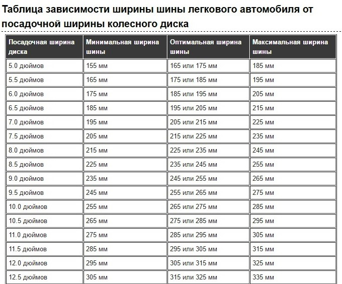

Вот таблица допустимой ширины резины в зависимости от ширины диска. По всем размерам наших оригинальных дисков, всё отлично!
Из таблицы это как раз не так! На 9,5 максимум 275, у тут 285 поставили. На 10.5 максимум 295, а по заводу вообще 315 стоит!
Получается и завод ошибается иногда)) Хорошо, я Вас услышал.
Думаю в табличке просто ошибка. По калькуляторам другие цифры
Да, скорее всего.
