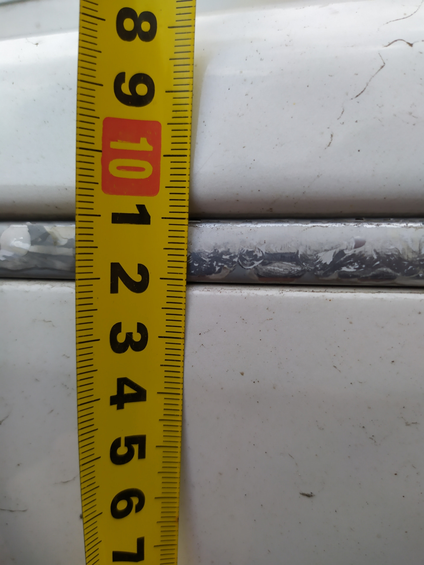

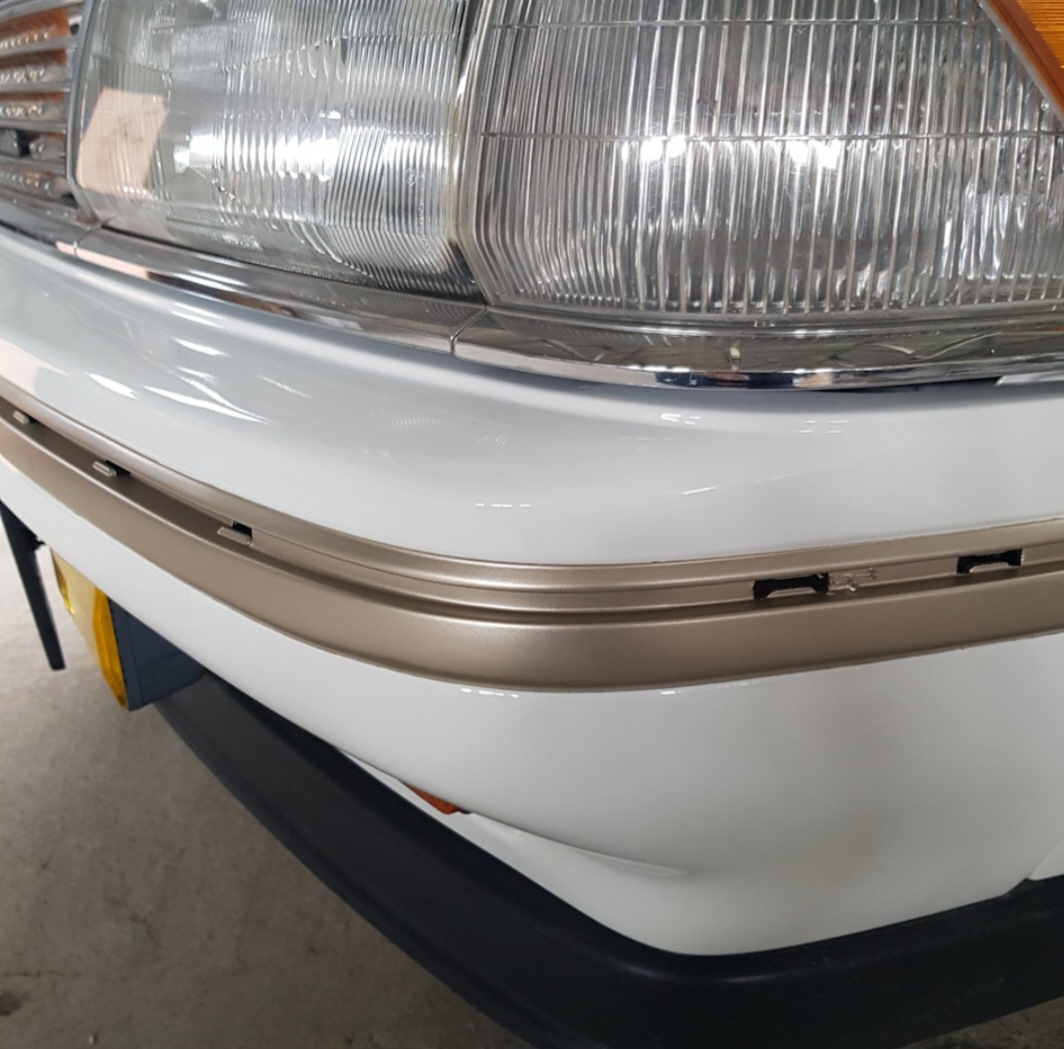

Всех приветствую! Сегодня речь пойдёт про молдинг бампера! Мои молдинги на переднем и заднем бампере в печальном состоянии особенно передний! Задний молдинг потемнел, теперь он не блестит, передний в лохмотья!
Нужен совет бывалых, может кто сталкивался с такой проблемой и менял хром молдинг и если менял то какой покупали!

Покупал на Озон сначала клеел 10мм
Паз глубокий
Поверх клеел 12 мм
Есть фото как получилось.
Видео вроде осталось

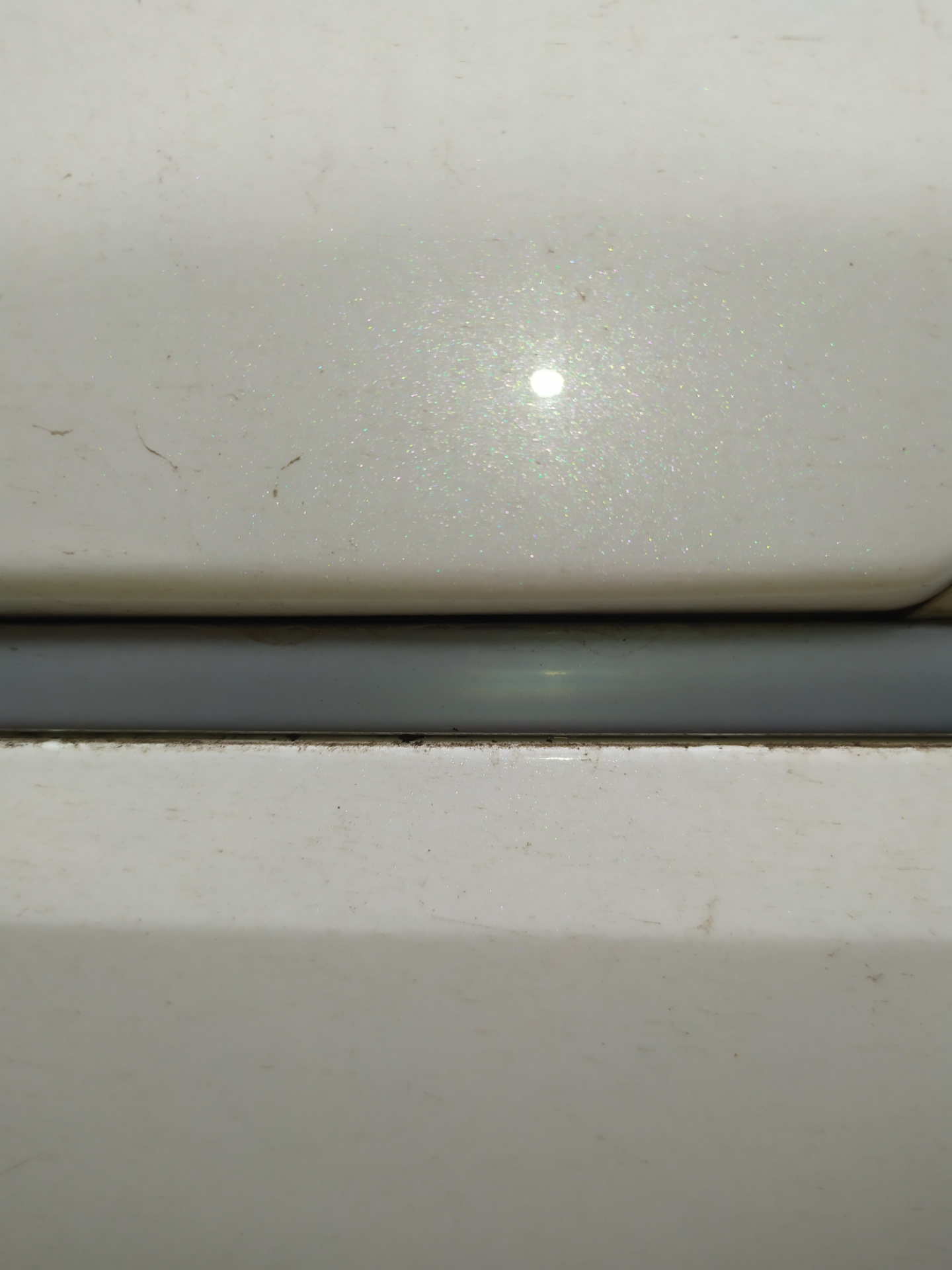

В хозяйственном Кент брал ленту мебельную, под нее клал тонкую полоску двустороннего и отлично встало
Паз глубокий на бампере-ни чего не подобрать)
Люди пишут что он на скотче приклеен, так что буду потом пробывать клеить.

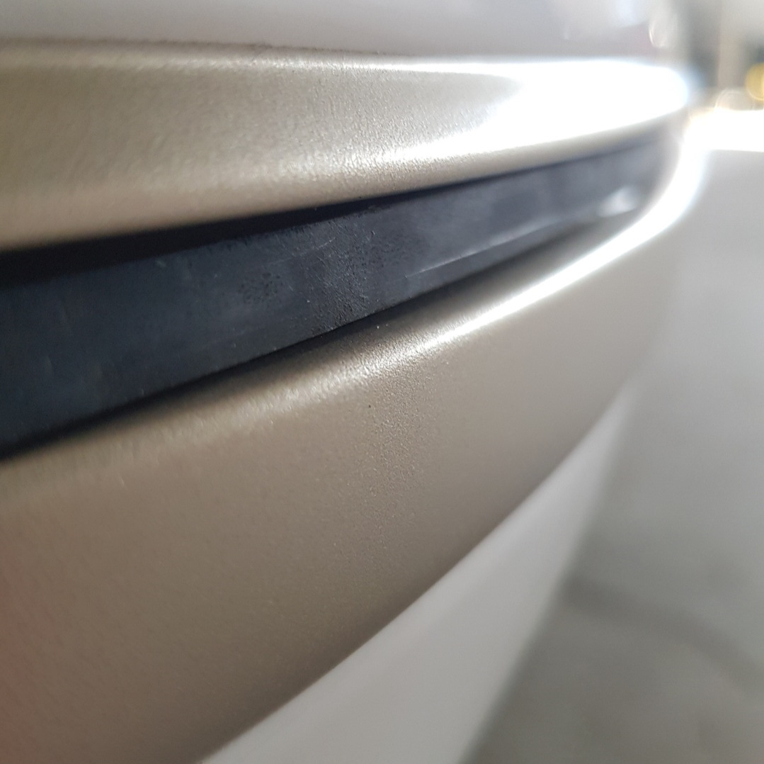

Снимал молдинг, стачивал его до плоской повершности, сверху клеил китайский самоклеющийся молдинг и защелкивал на место.
Меняла на короне года 4 назад, на отрез молдинг продавался в магазине «Грант». Сейчас посмотрела, что не Москва(. Но, думаю, в обычном автомагазине можно найти. Он на клеевой основе, садится четко в выемку. Сейчас, конечно, уже без этого молдинга езжу, но визуально ничем не отличался от родного абсолютно, отличная замена.
Буду подбирать молдинг Китай под свой размер!
Я менял на Крауне у себя по кругу. Брал шириной 10мм. Но он немного тоньше родного, глубже сидит. На переднем бампере полопался через год, видимо перетянул немного. А в целом хорошо смотрится.

Себе менял, но есть нюанс что китайские более плоские. они на двустороннем скотче. Клеить лучше без сильного натяжения, иначе потом с краев могут щели появится типо как от усадки. Кто то меняет двусторонний скотч на более крепкий, но это уже заморочки. Я лепил как есть, в паре мест он сразу отошел, аккуратно подклеил водостойким клеем эти места и все. на заднем бампере полоске уже два года, как новая.

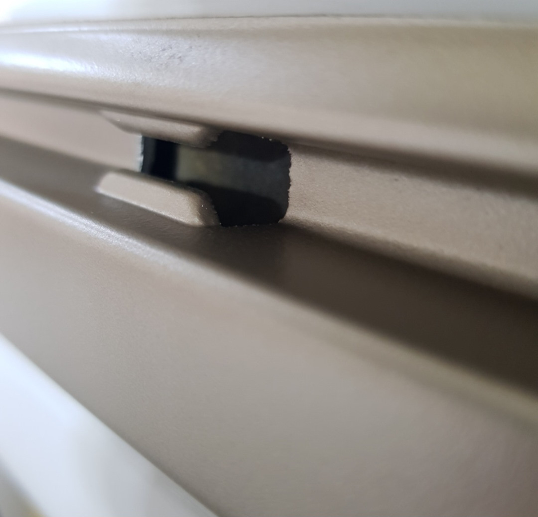

Опыта не было в плане снятия их с бампера, тут интересно они вставляются в паз бампера ( защелкиваются в замок или приклеиваются)
На сколько помню приклеивался на крауне, посмотри на бампере с объявлений на всякий случай
Смотрел на Дроме бампера, с молдингами продаются!
Я про то как крепятся
KIRILL174n
Они просто приклеены двусторонним скотчем.
Не заморачивайся! Бери подходящий по форме/размеру китай и всё! Или просто по ширине. Два года отходит стабильно! Потом, если нужно — заменя. Меняется без съема бампера. Стоит копейки и выглядит однозначно лучше 20-ти летнего оригинала!
