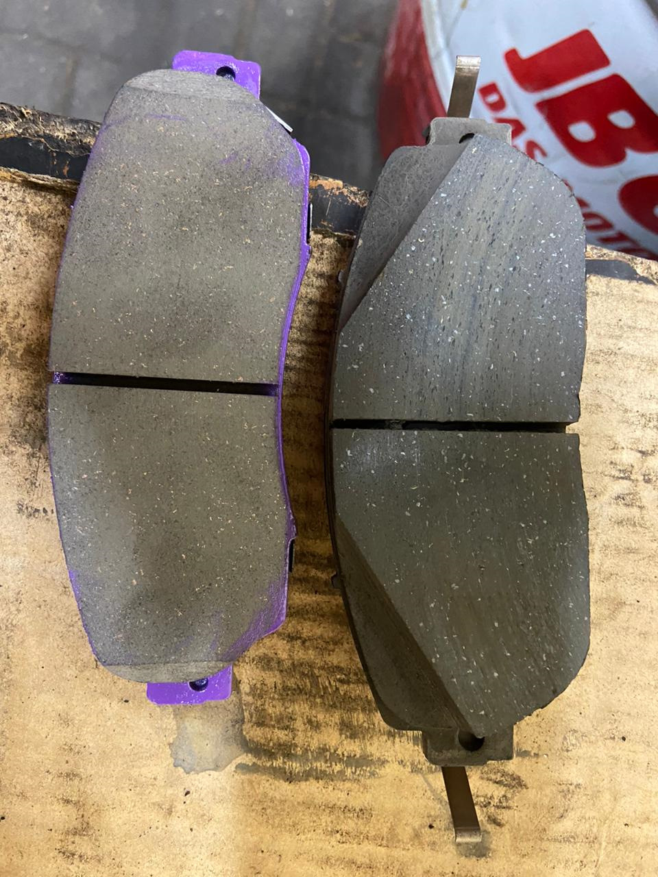

В результате передние колодки встали как родные не смотря на то что имеют совсем другую форму:

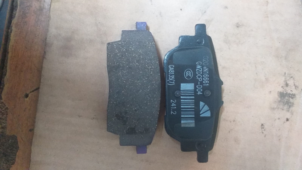

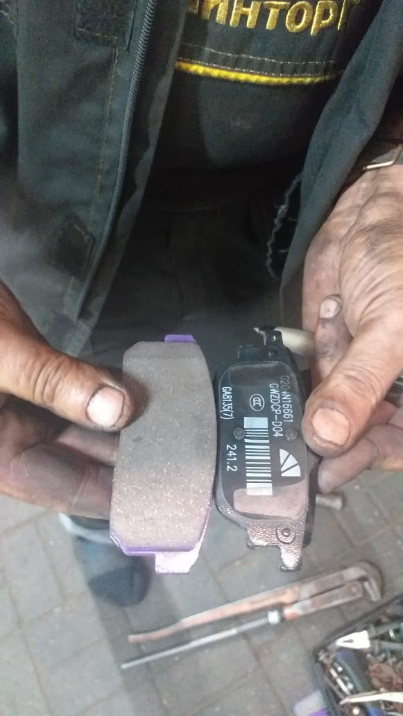

Задние тормозные колодки подобранные по размеру на сайте size.name/ не подошли…
… но у мастера был фрезерный станок и после доработки колодок на станке они подошли
За работу по замене колодок, дорабоке задних колодок и замене масла мастер из www.shintorg48.ru/ взял 6200 ₽
