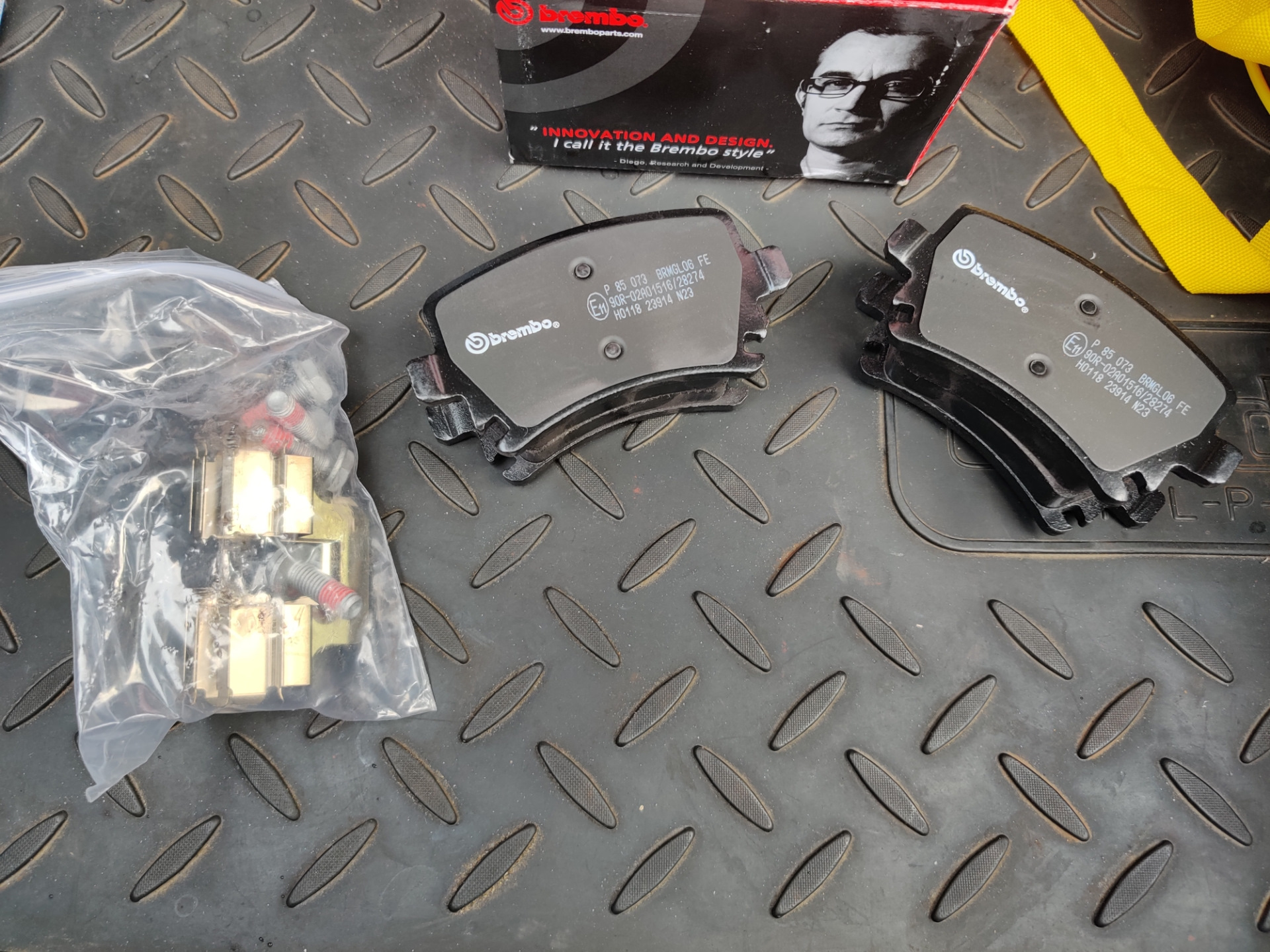

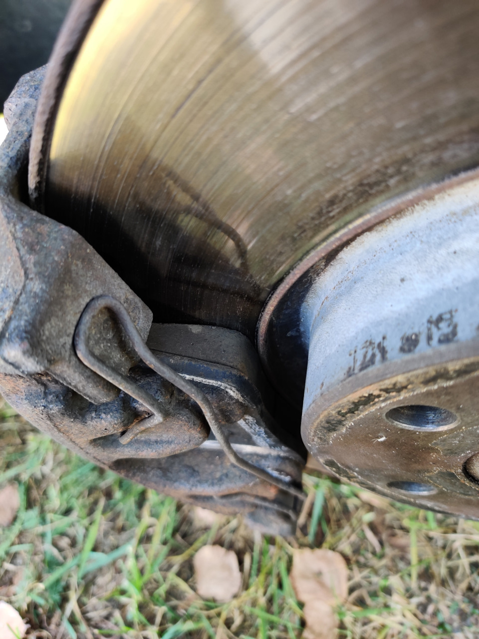

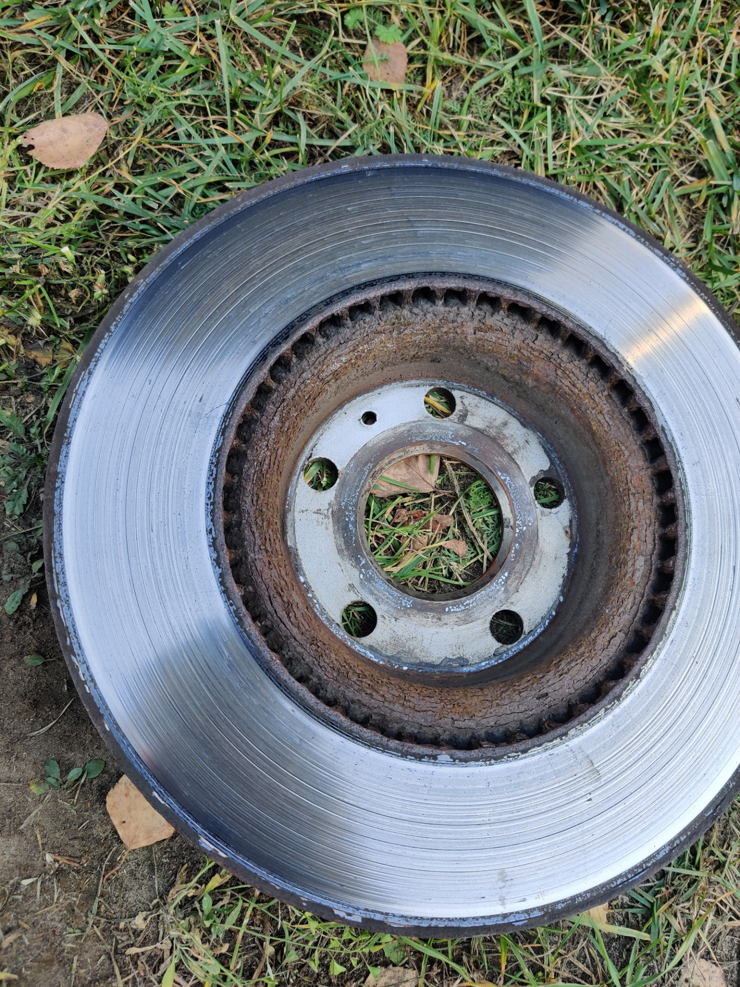

Меня досаждал писк тормозных колодок, который появился с пол месяца назад. Грешил я на передние, так там я ничего не менял. Сделал только ревизию направляющих.

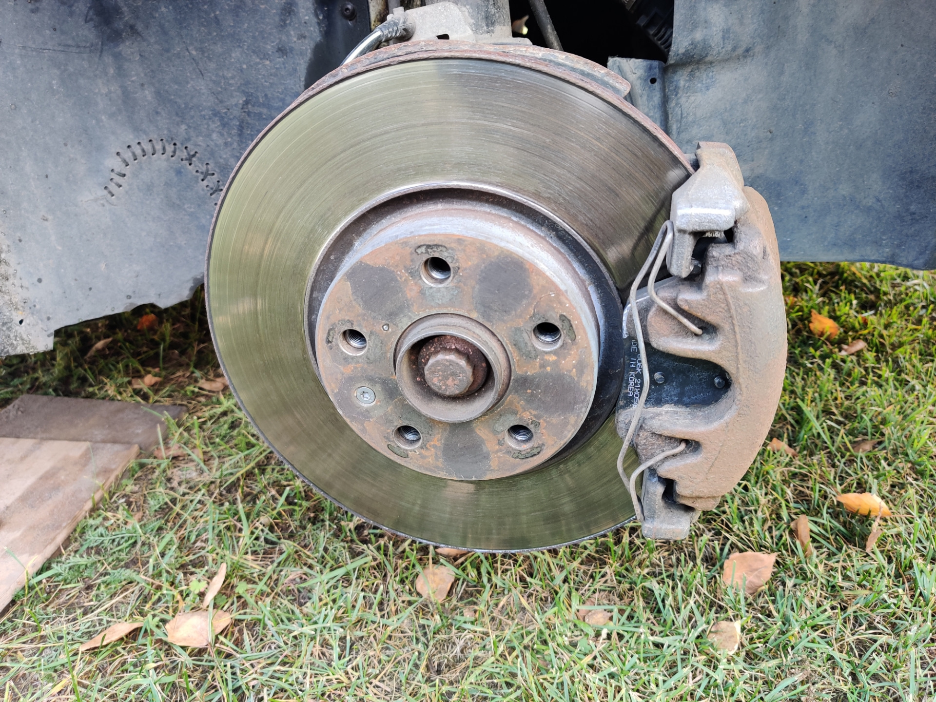

Колодки там менял предыдущий владелец. Диски не менялись, хотя судя по бортику просились к замене. Я хотел износить колодки и потом уж менять всё вместе.
Писк, скрип был на не большой скорости, после 35-40км\ч пропадал. Так же пропадал при нажатии педали тормоза.

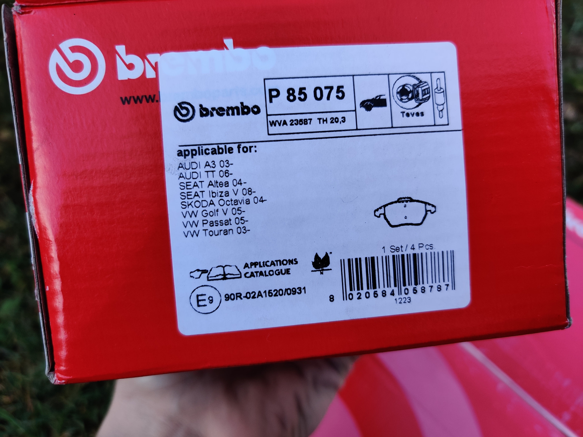

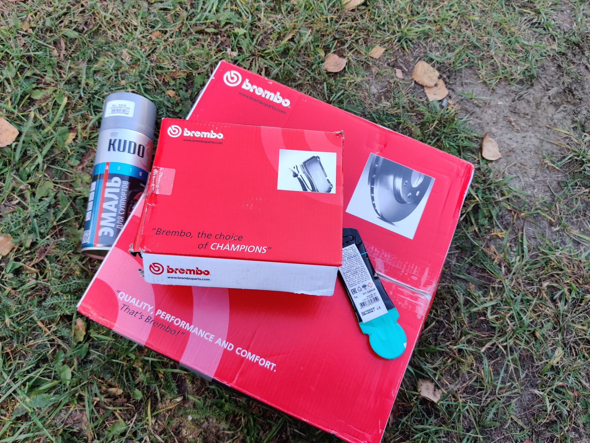

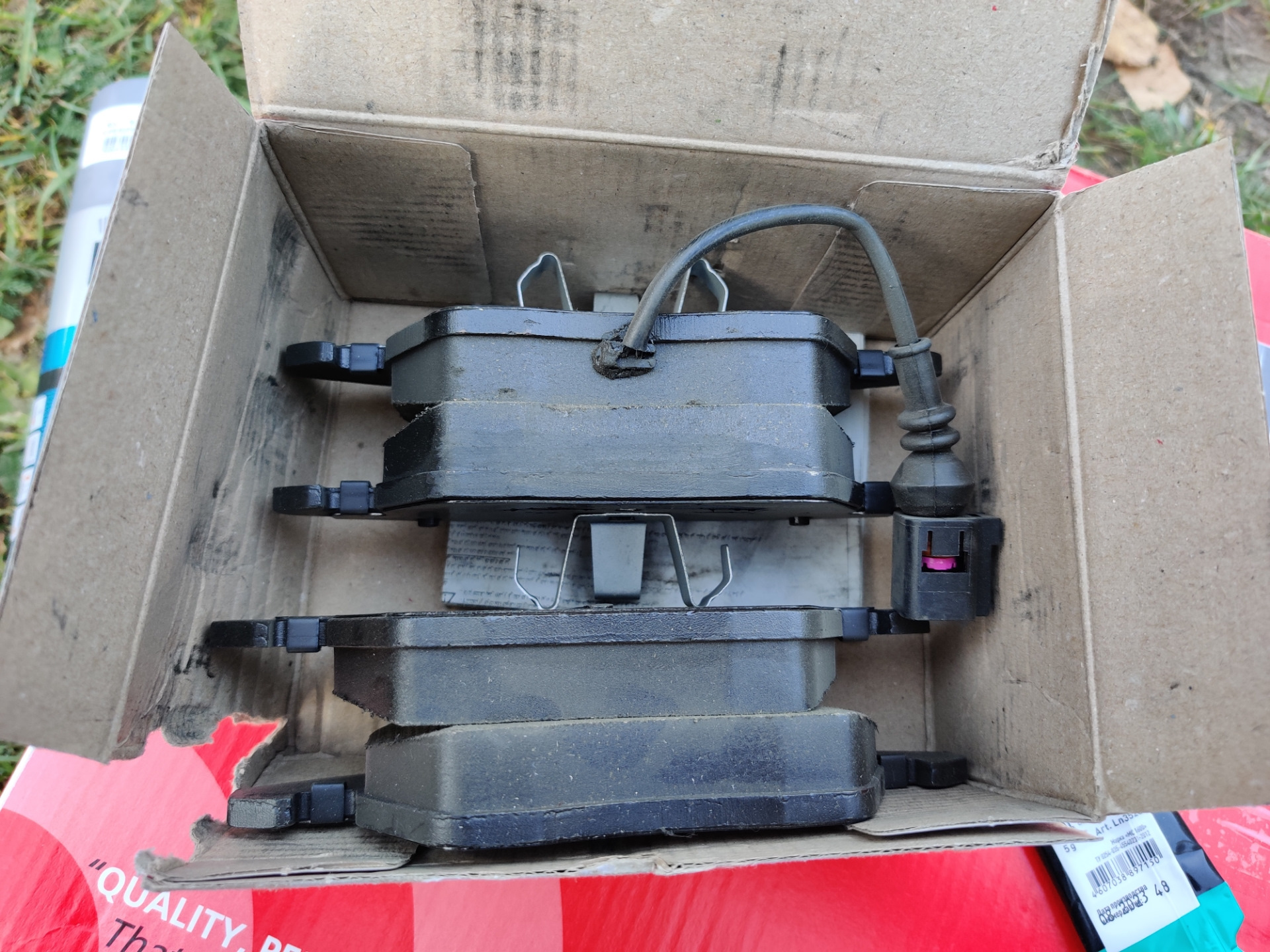

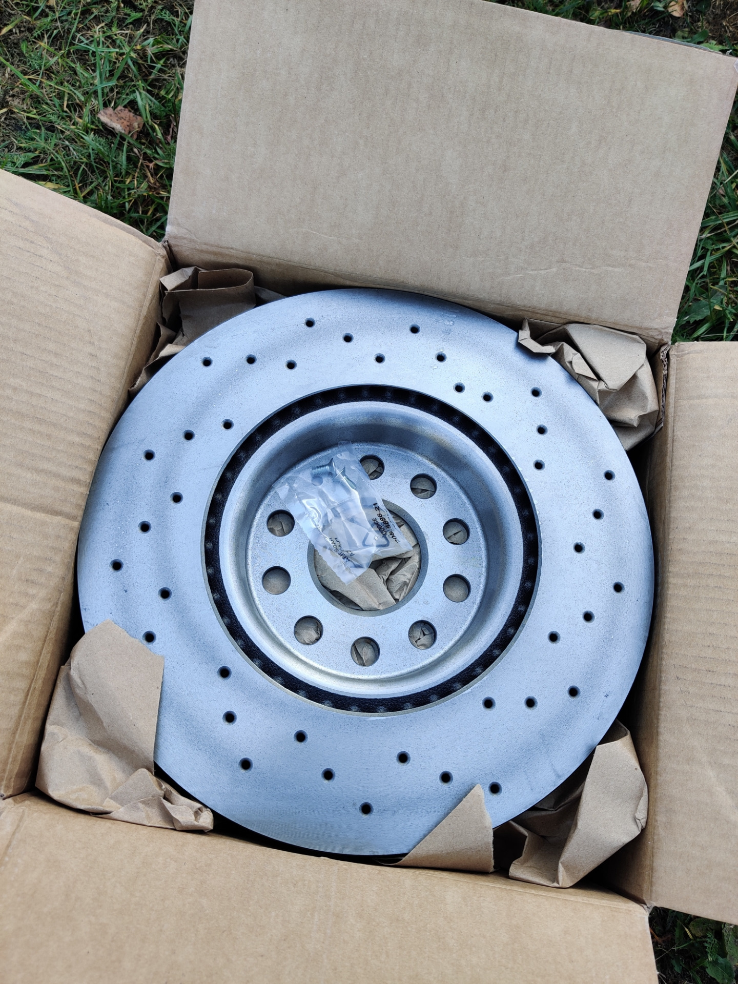

Не вытерпел я это, заказал диски и колодки. Фирму выбрал Brembo.
Тут вот у каждого своё мнение, кто то говорит, что трескаются, кто то что они неэффективны. А мне вот захотелось я и купил! Хозяин барин)

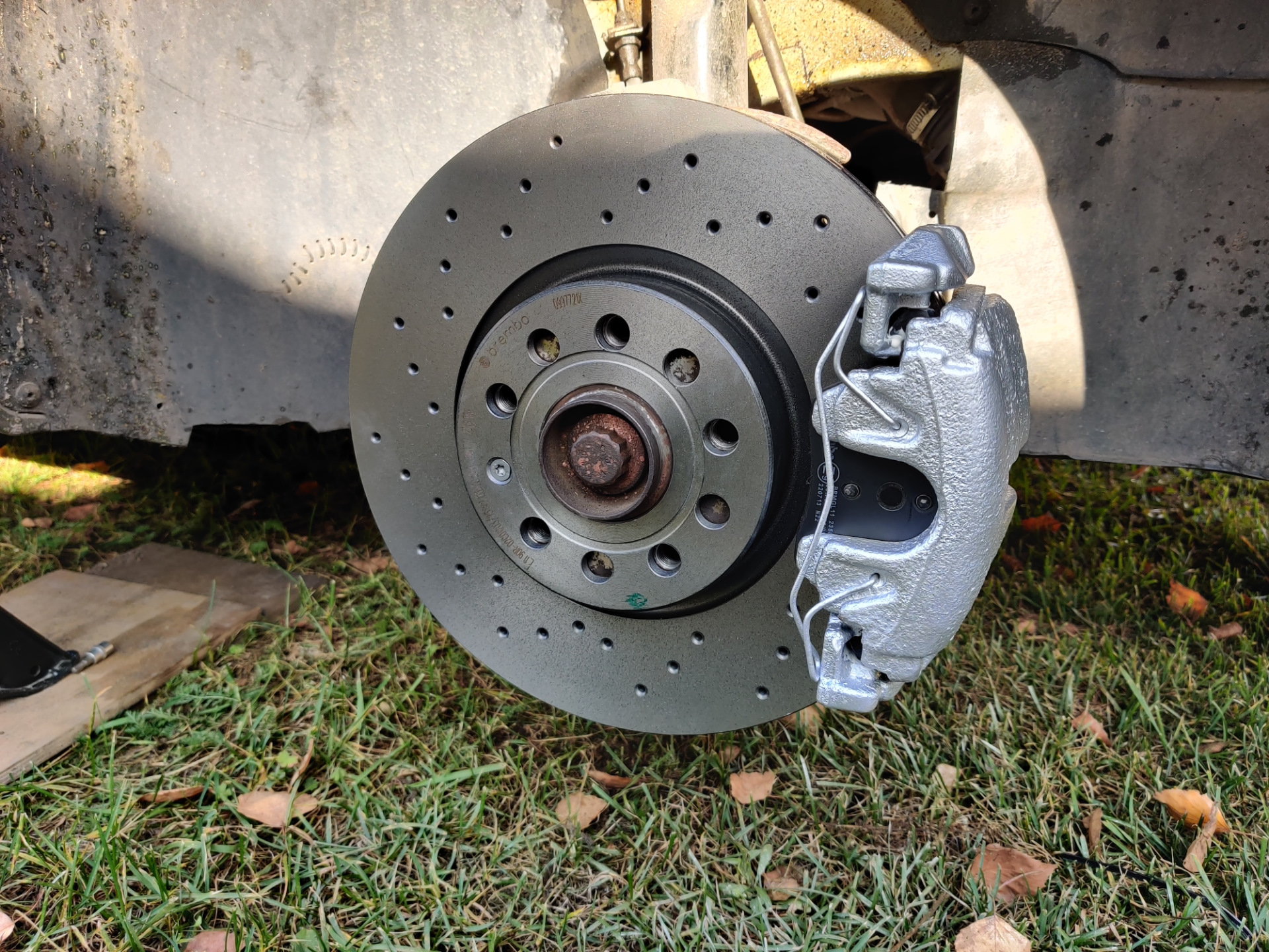

На этапе зачистка суппортов и скоб для дальнейшей их покраски.
На улице было +12 и чтоб быстрее всё подсохло я использовал бытовой фен)

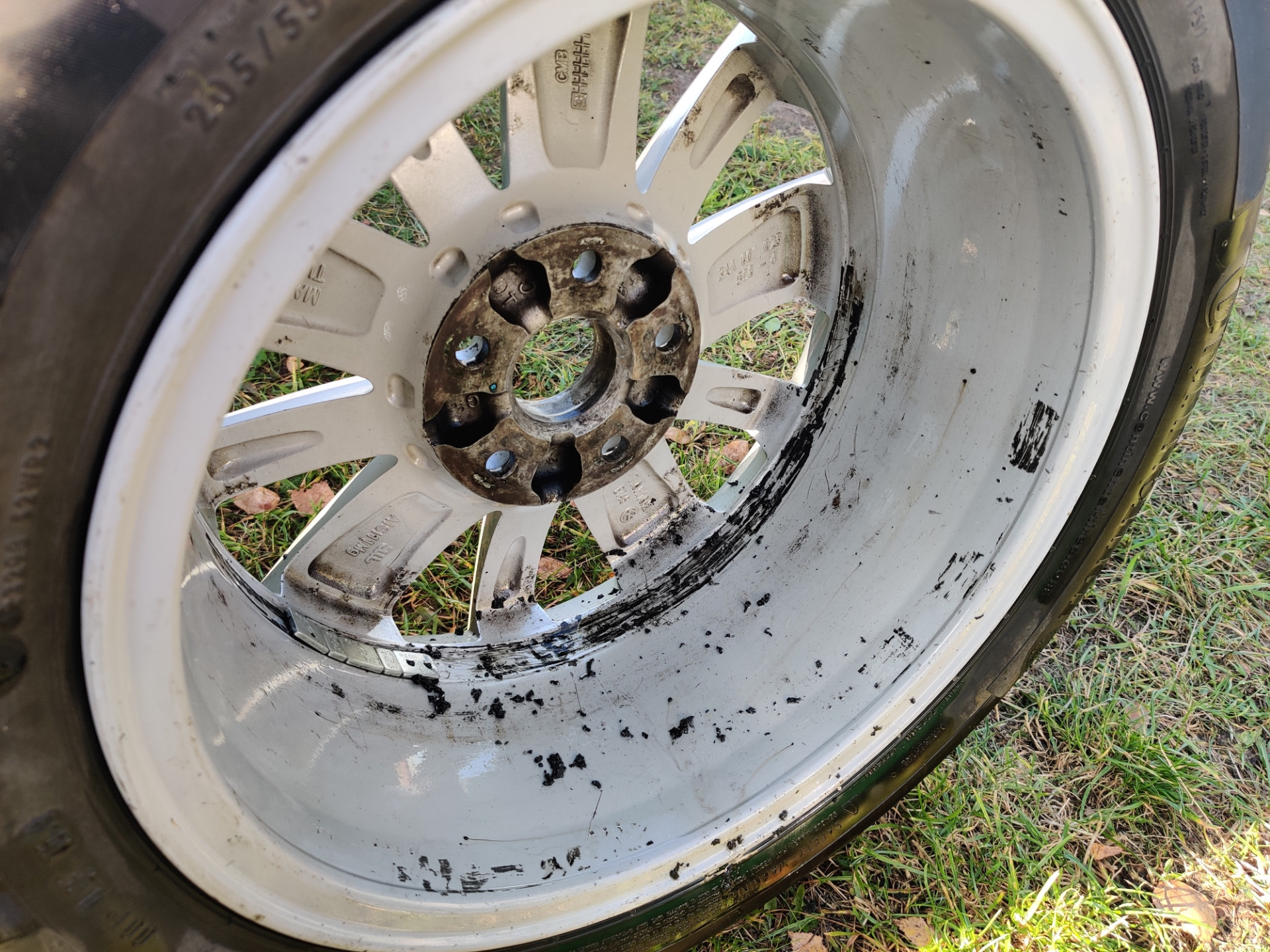

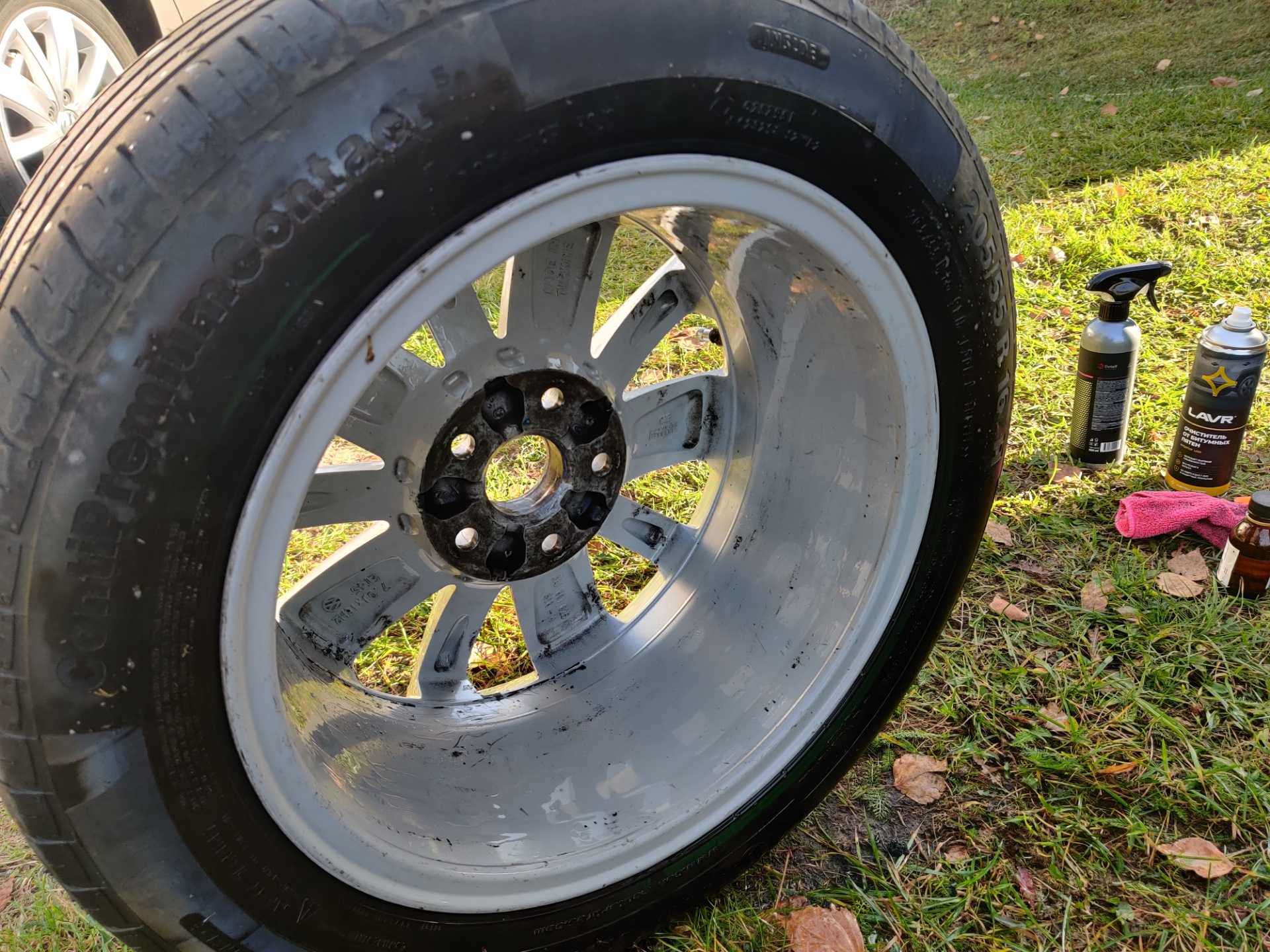

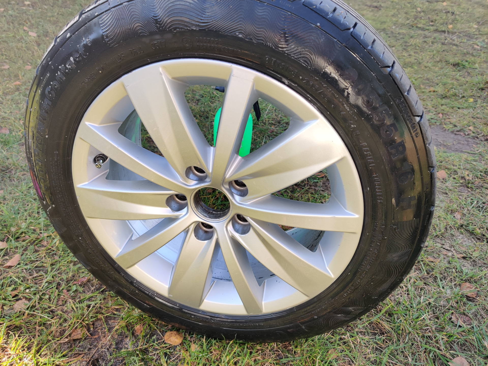

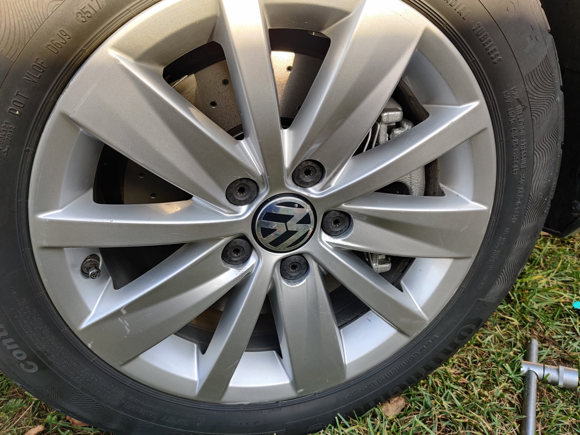

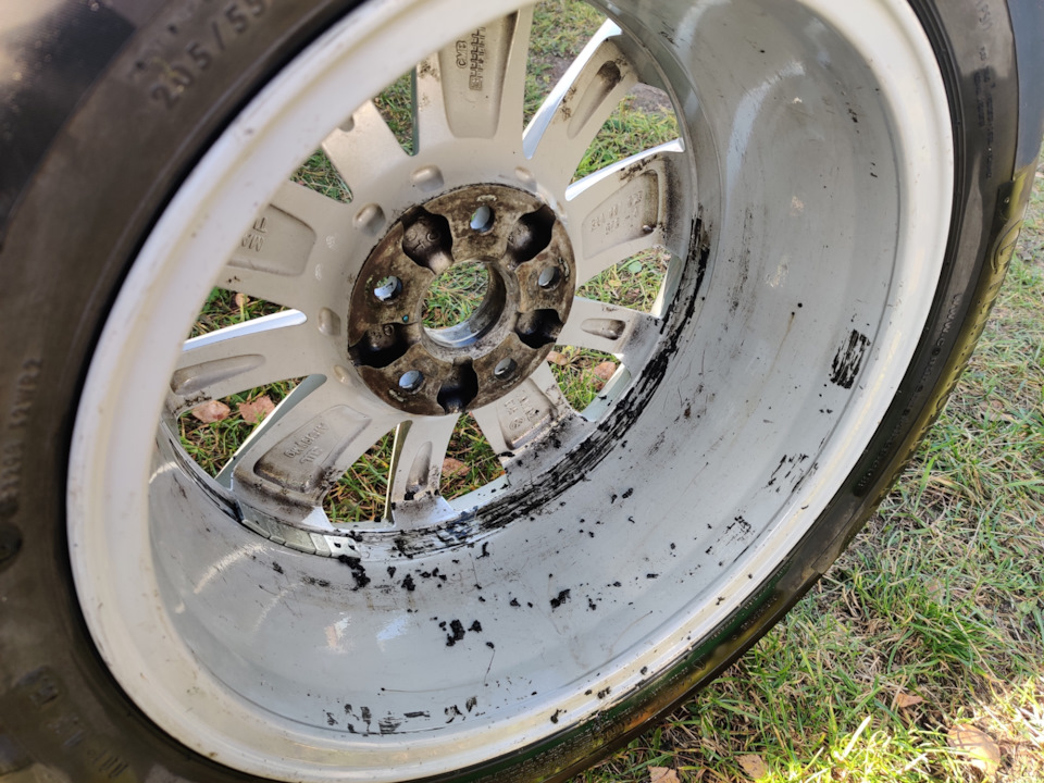

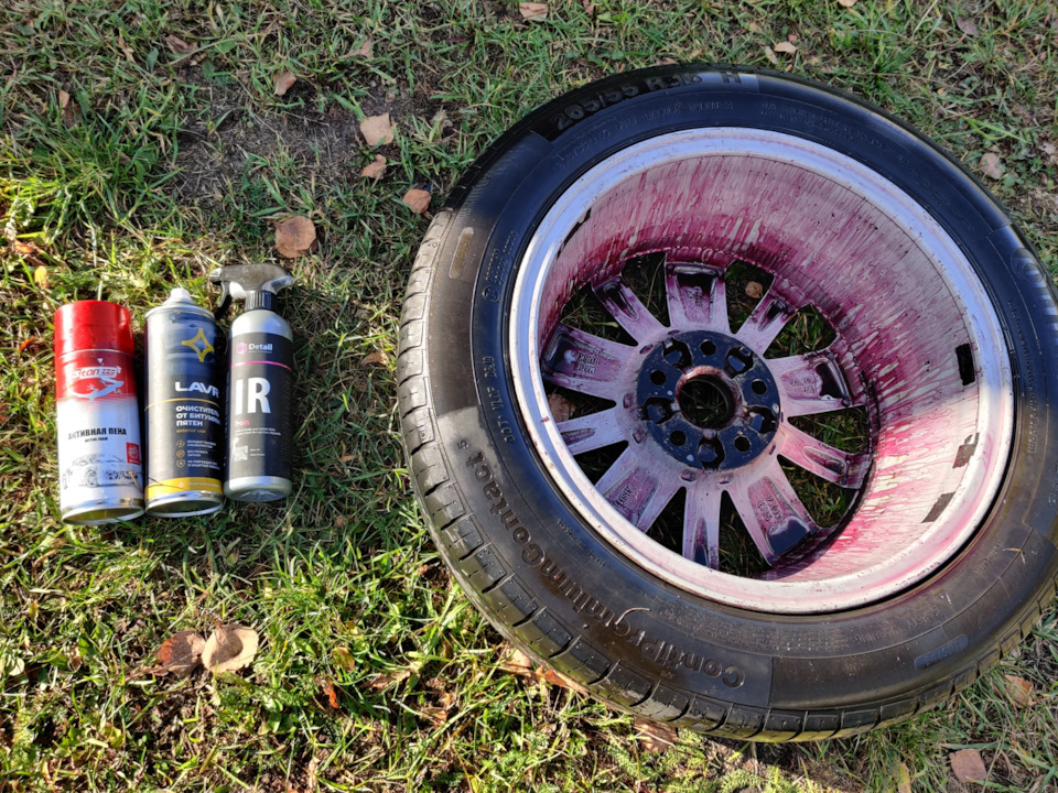

И всё же час я выждал, в это время занимался чисткой литья. Скоро переобувка на зиму, мне захотелось привести в порядок литые диски.

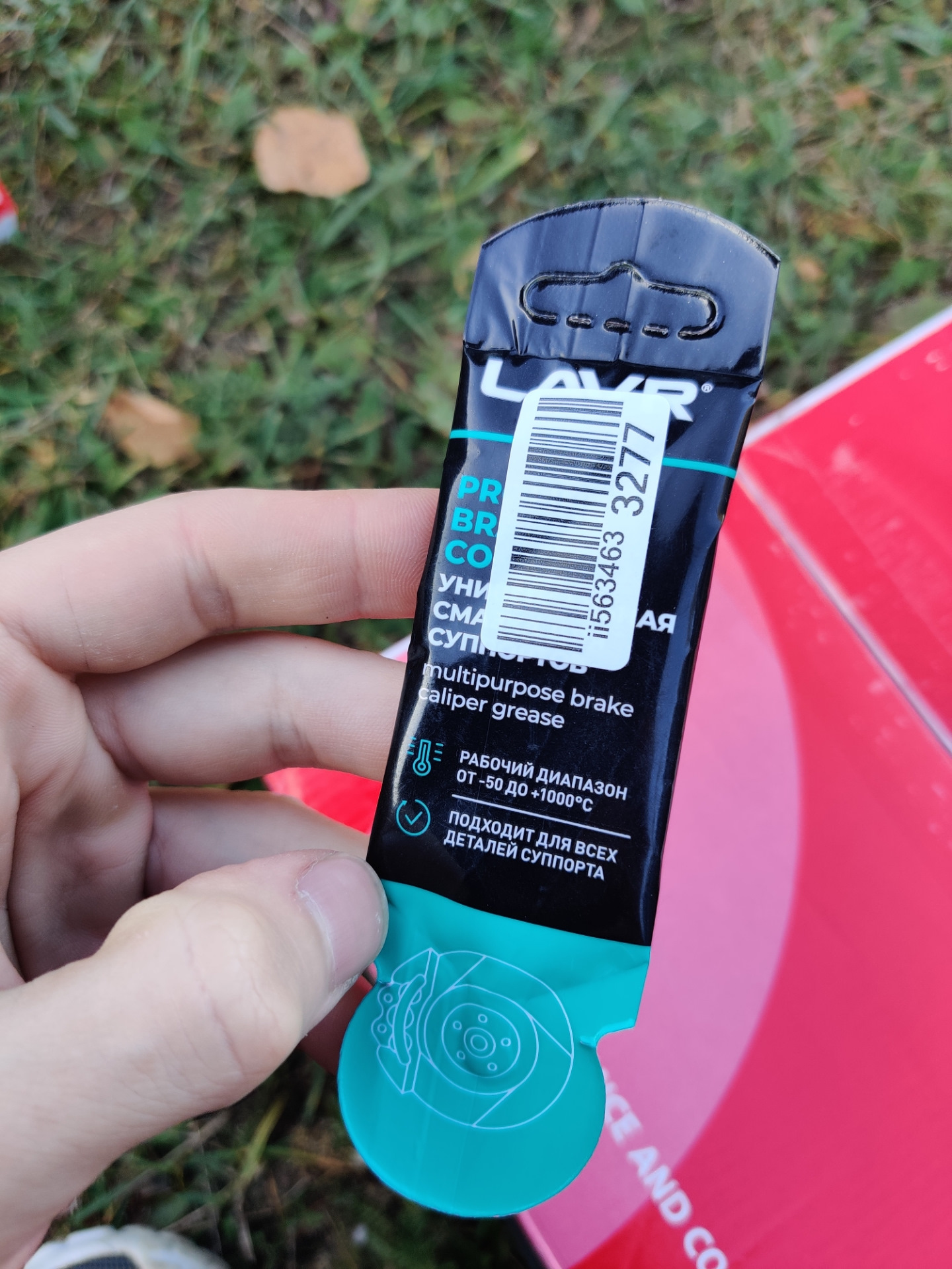

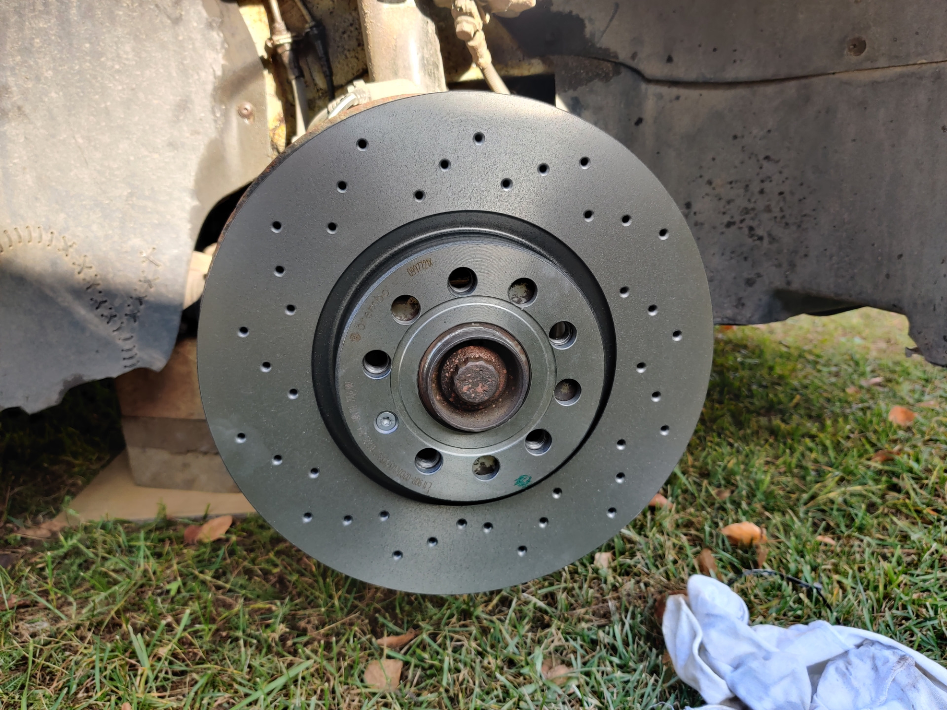

После того как суппорта высохли, принялся к установке.

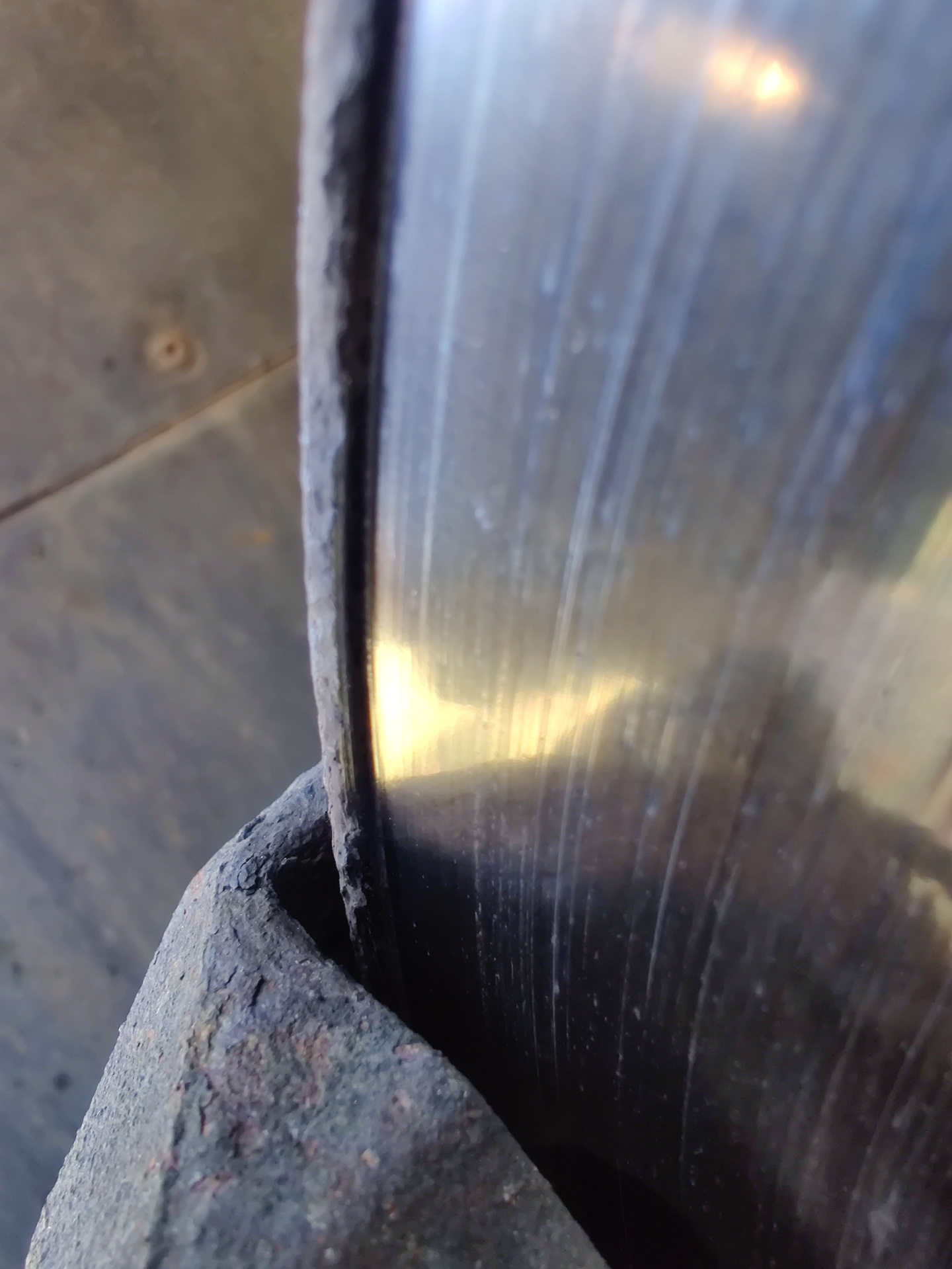

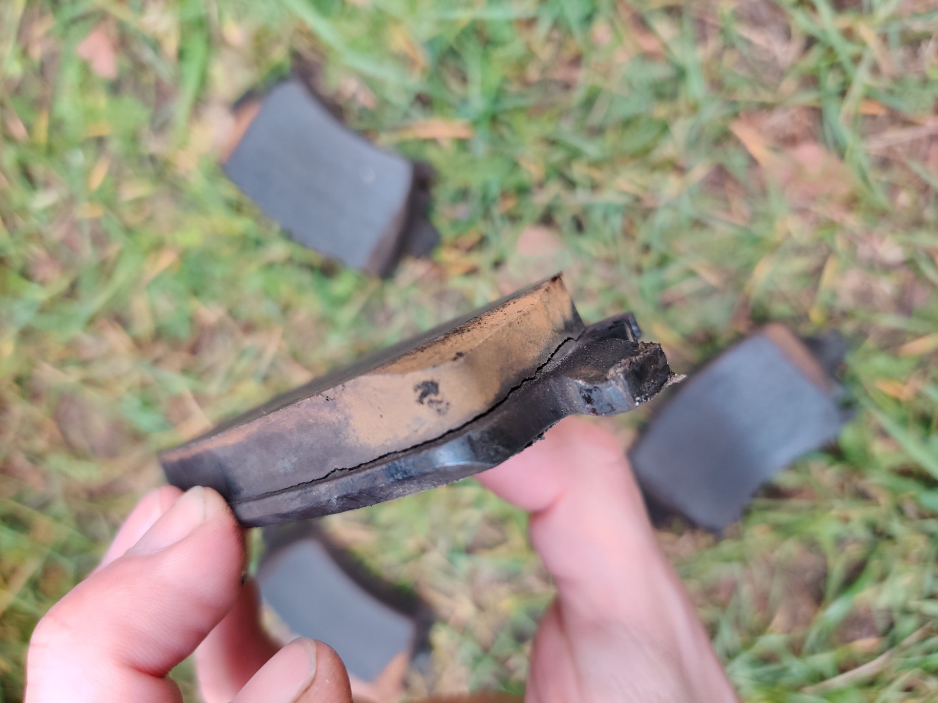

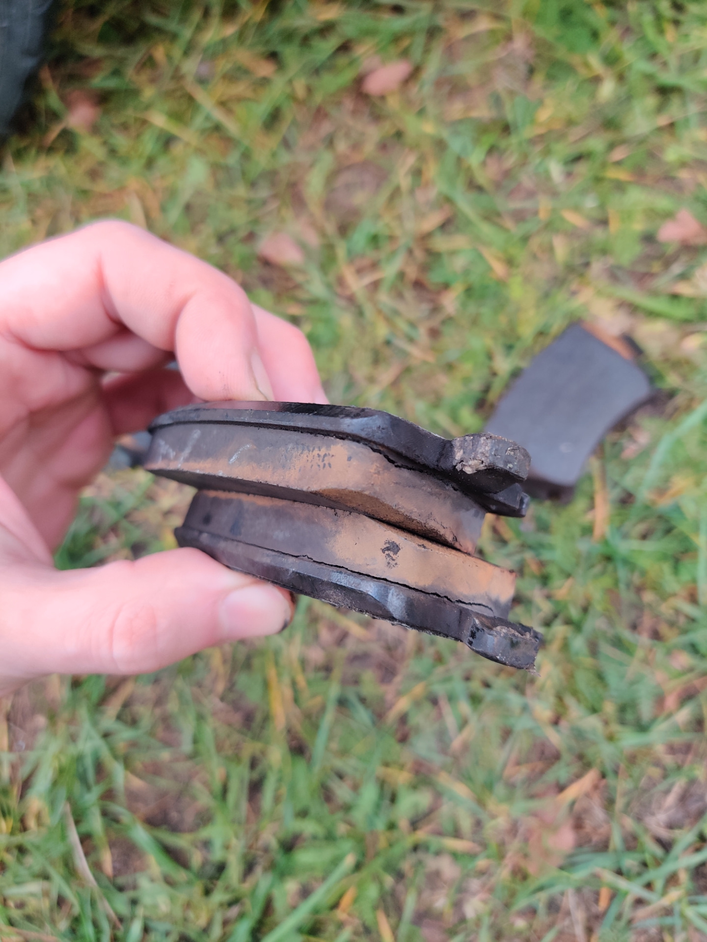

Проехав 50км, я понял что скрип не ушёл и что это не от передних колес, а от задних… Хотя там всё новое.
Стал искать причину и нашёл.
Поменял всё это на новые. Раз уж покупал Brembo, то и на зад поставил брембо. Заказал на озоне, там доставка всего день.
Теперь ничего не скрипит и не свистит. Колодки пока что на притирке, но оттормаживание уже стало эффективнее.

Тоже поставил брембо (диски и колодки) перёд и зад (диски правда обычные) какой то разницы с оригиналом, которые стояли ранее не заметил, но главное, что не пищат и не свистят… 😁🤷
У меня передние диски ноунэйм стояли, не нашёл маркировку. Не нравились как тормозили… При оттормаживании с большой скорости они перегревались и появлялось биение в руль.
Не знаю но думаю такие перф. диски нужны для тех кто любит газ в пол и тормоз, либо езды по горной местности, в других моментах толку ноль

Собственно и менялись тормоза в круг, а то старые тормоза перегревались и эффективность падала в разы.
