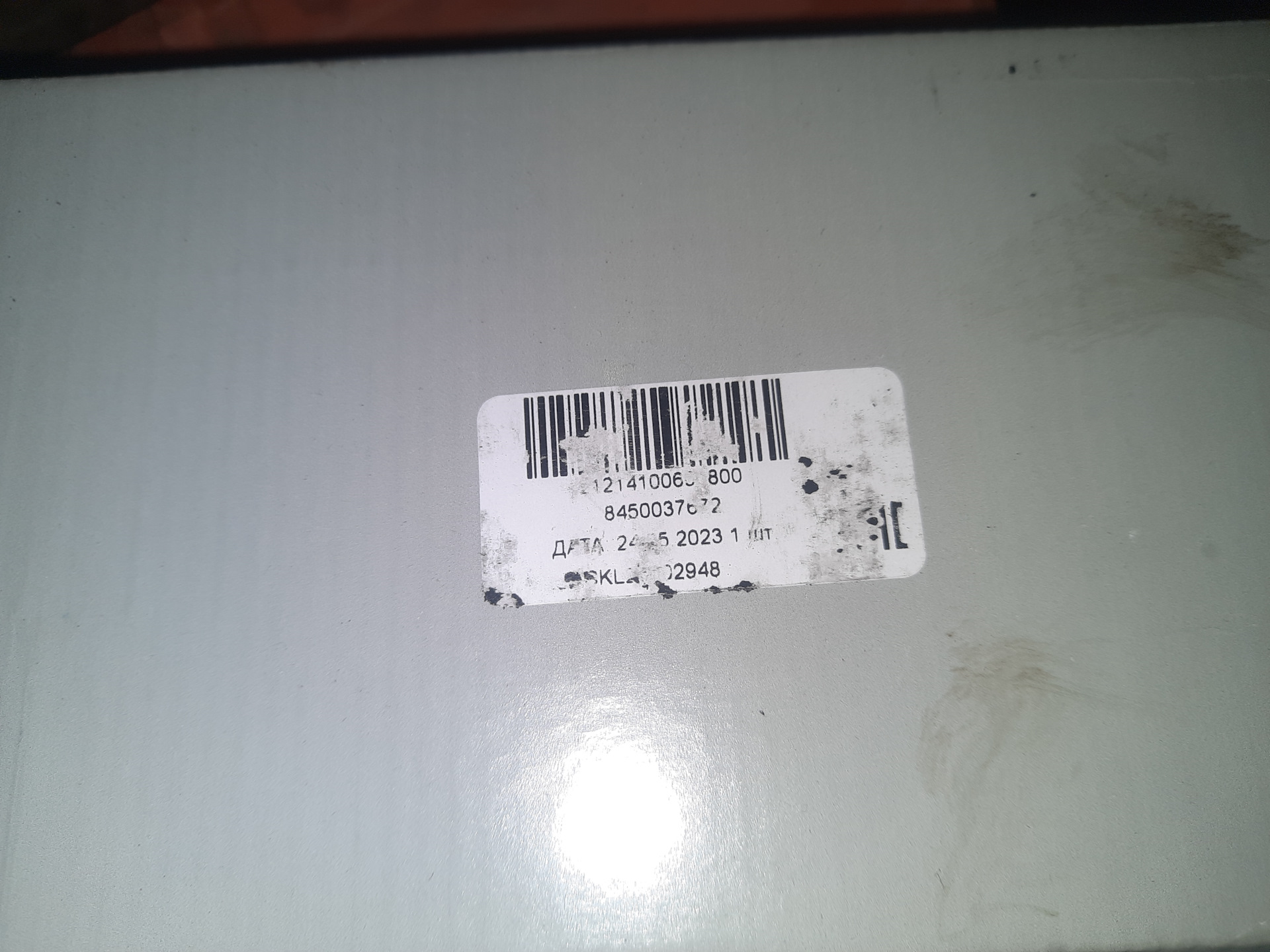

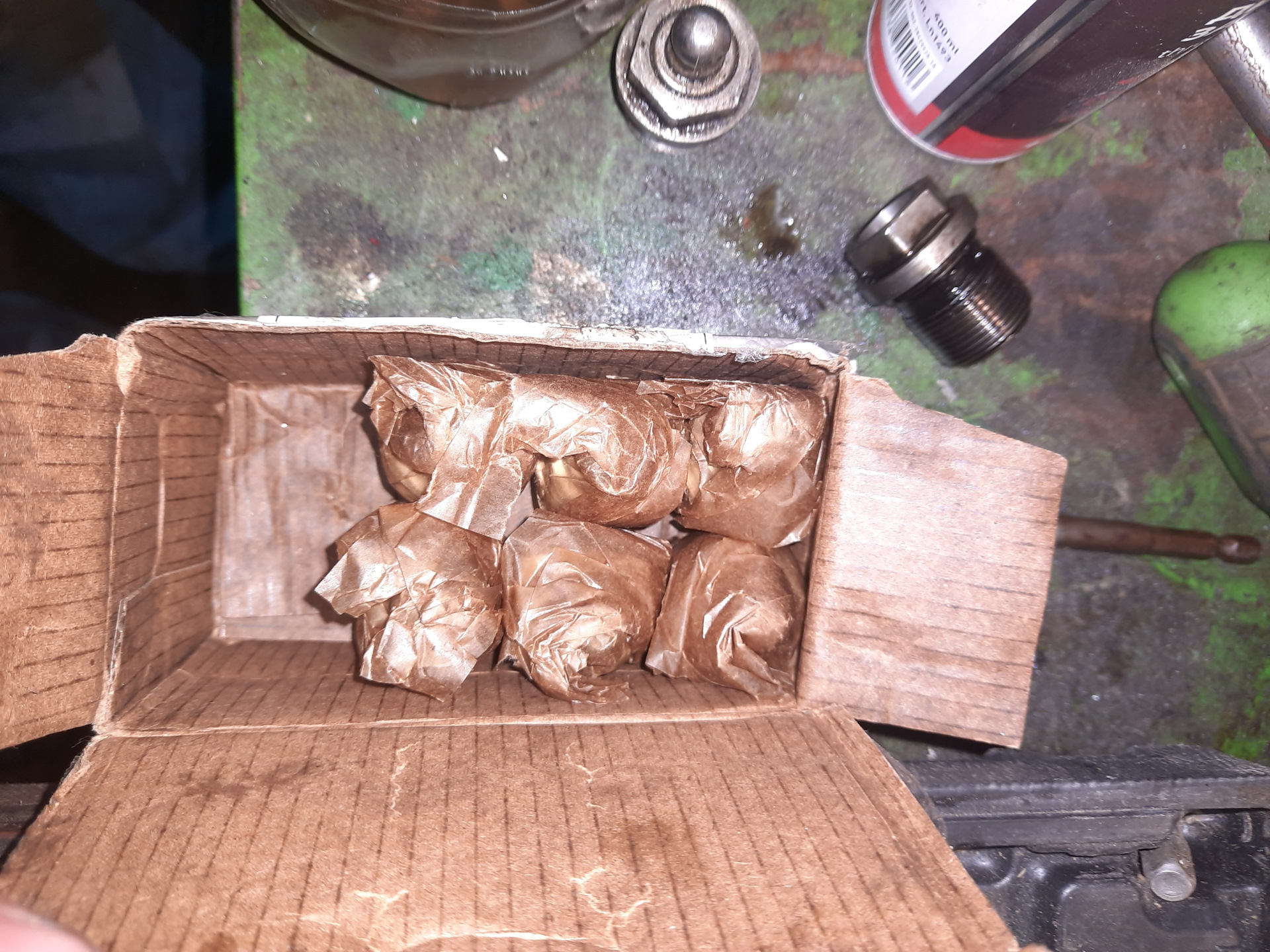

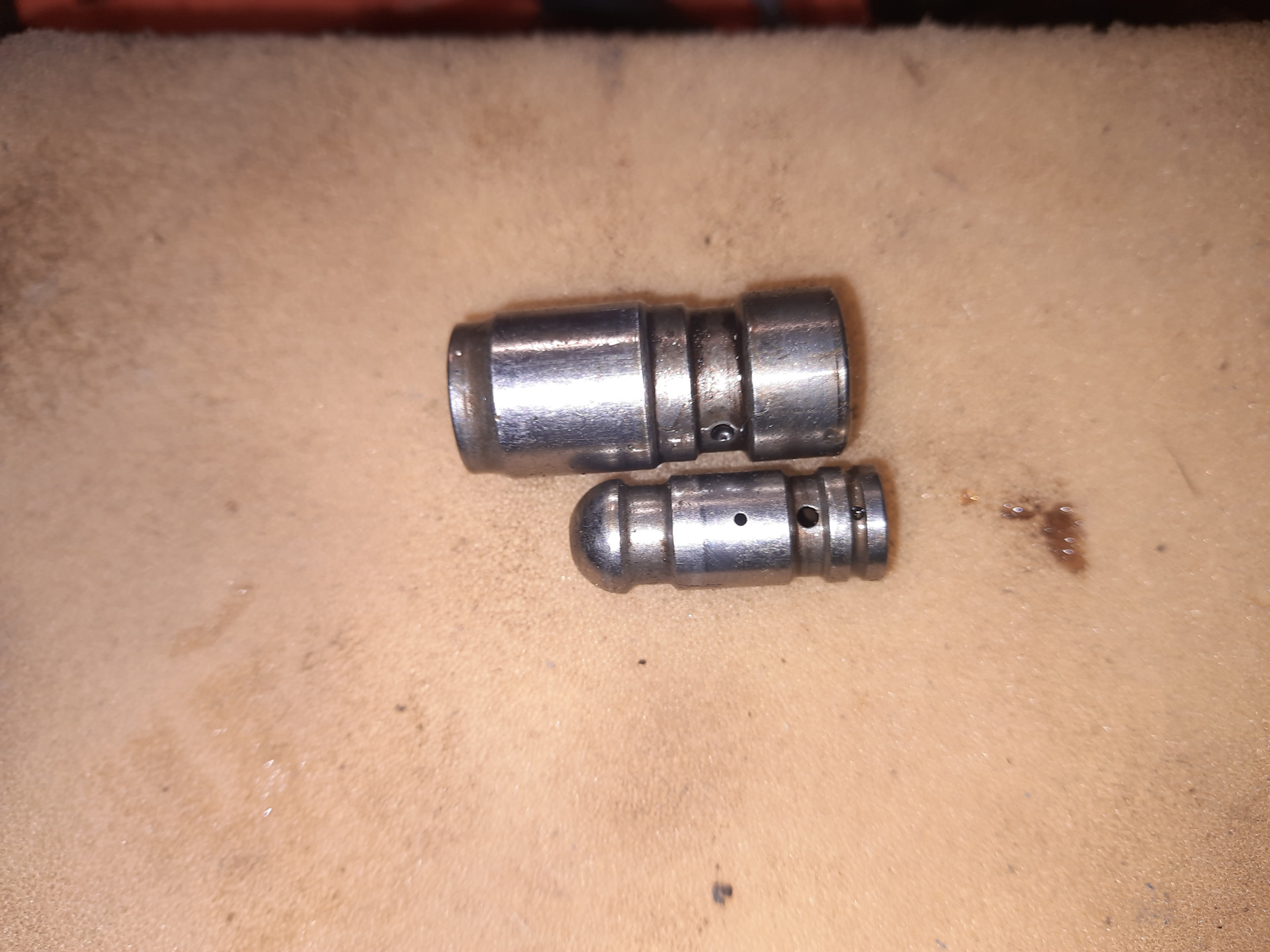

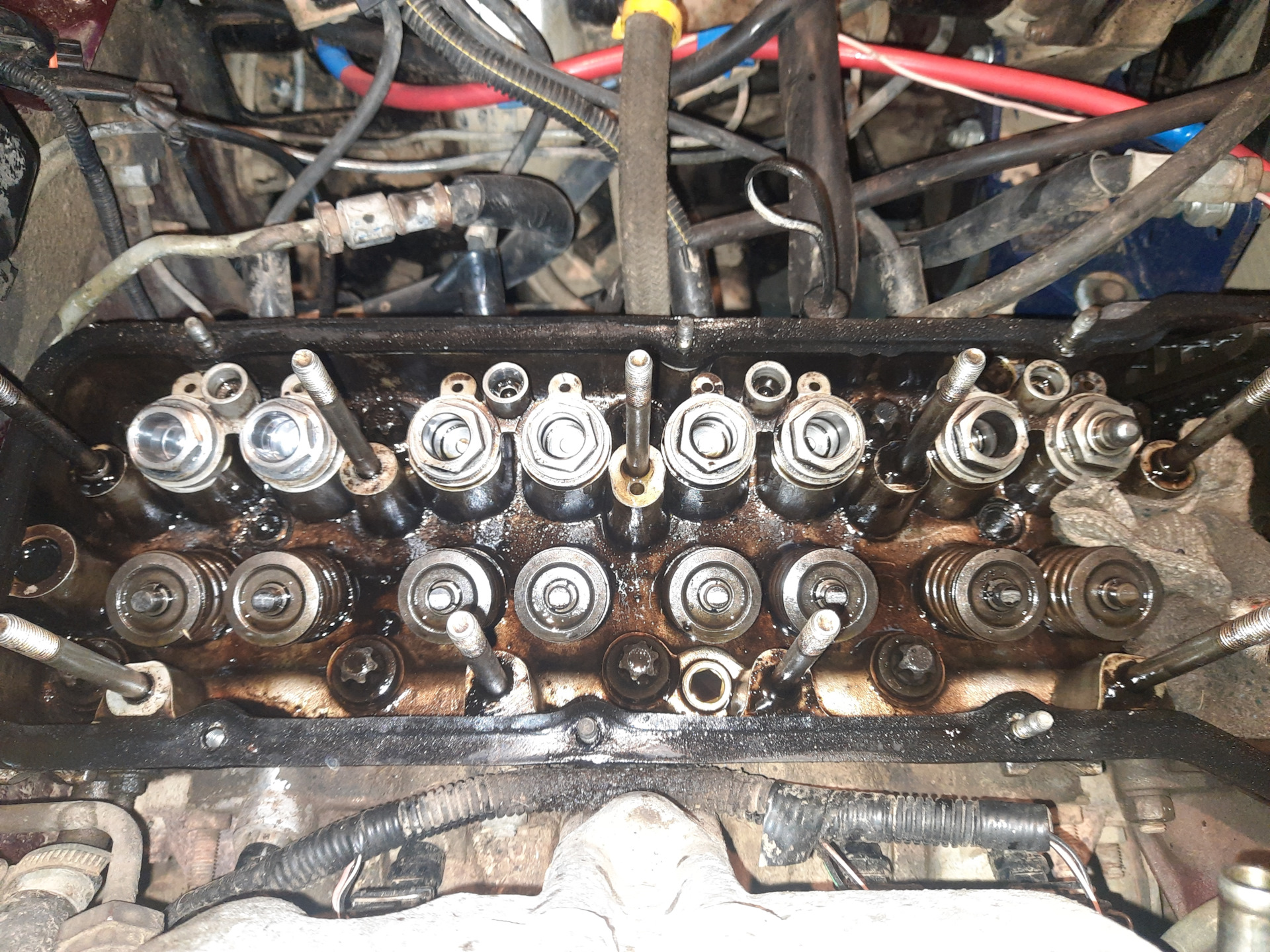

Ранее писал, что сожрало распредвал. Поэтому купил новый. В процессе промыл гидрики и заменил 3 штуки, они может еще бы поработали, но слишком слабые. Замена не трудная. Главное соблюдать порядок. При сборке что бы гидрики не стучали долго сразу в стаканы налил масло. Найти хорошие гидрики не удалось. Якобы оригинал, что продают откровенный китай. Инна тоже одна подделка. В итоге заказал на озон без названия, внешне норм и цена не большая, брал комплектом 8шт. У оригинала снизу есть номер, у не оригинала его нет
Запчасти на фото: 21213100600800, 21214100600800

Гидрики всегда комплектом На этом не сэкономишь.Завтра может получится остальные лезть разбирать. Проверять на столе .Есть не держит клапан.Редко но попадается.
