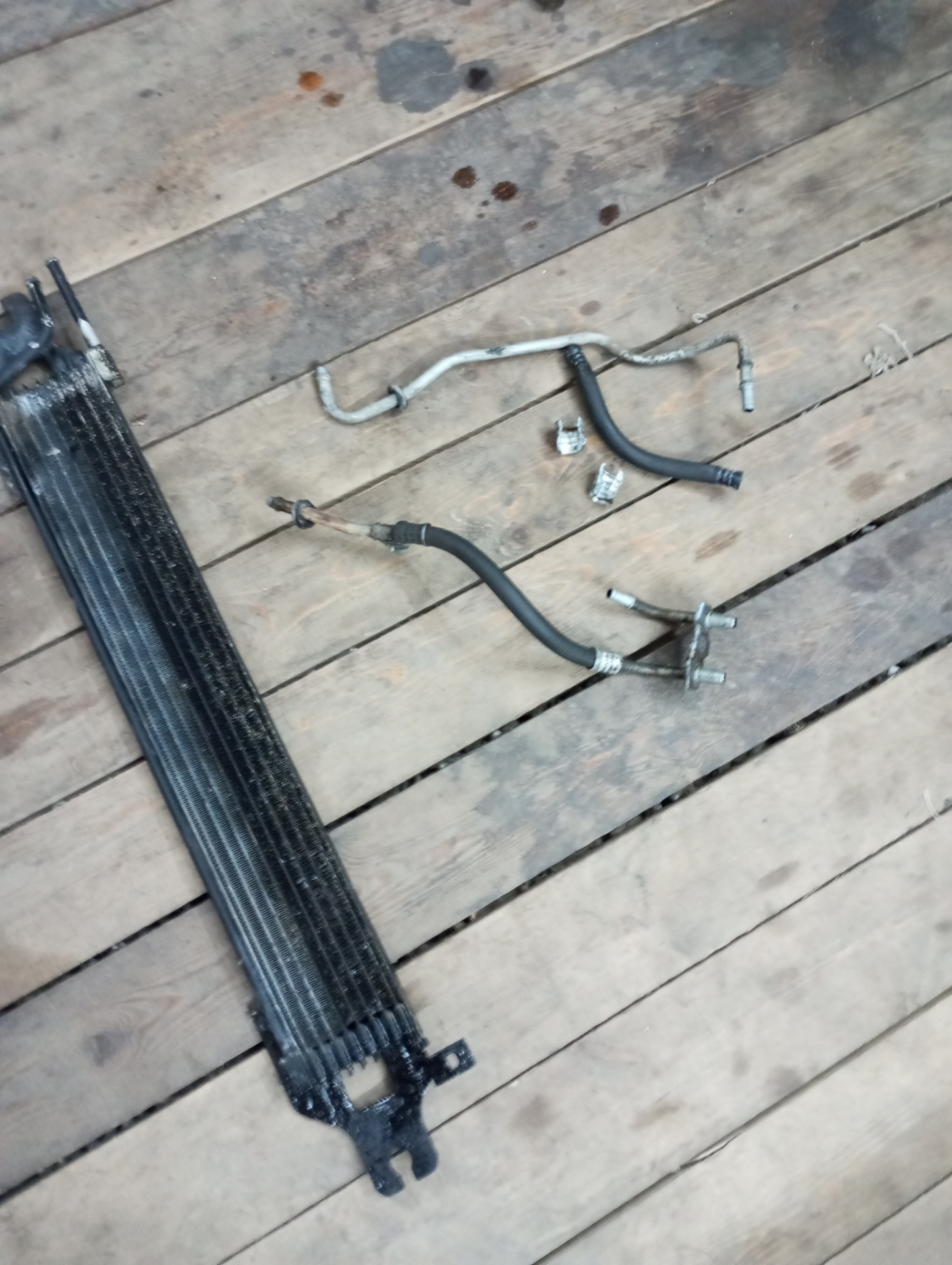

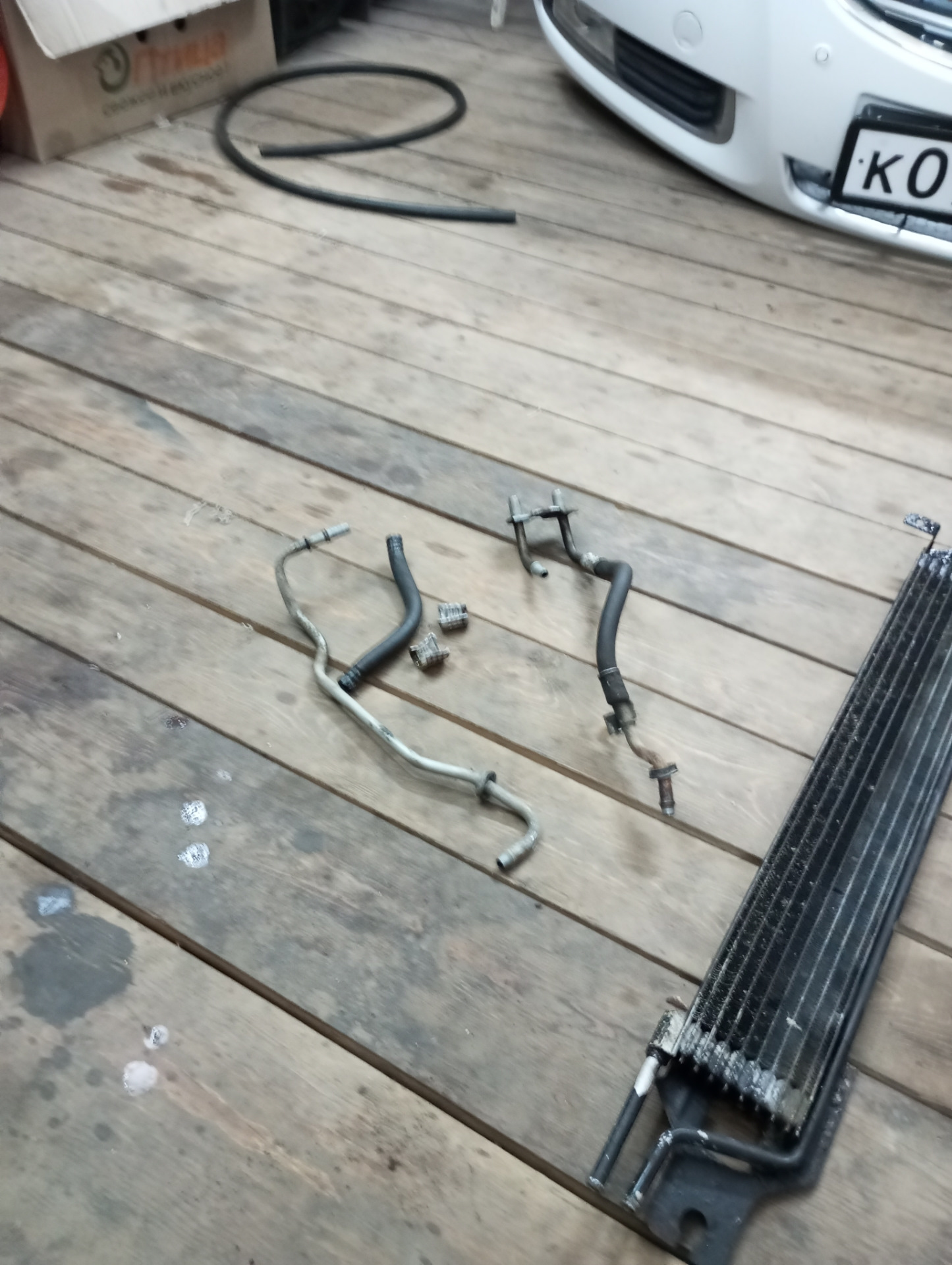

В июне задумался о доп радиаторе, перед поездкой на море. Начитался D2, на Авито купил радиатор от Мазда СХ7, б/у в хорошем состоянии. Шланг давно был от Газели (не знаю точно куда он там). Перед установкой помыл пакет радиаторов, частично разобрав.

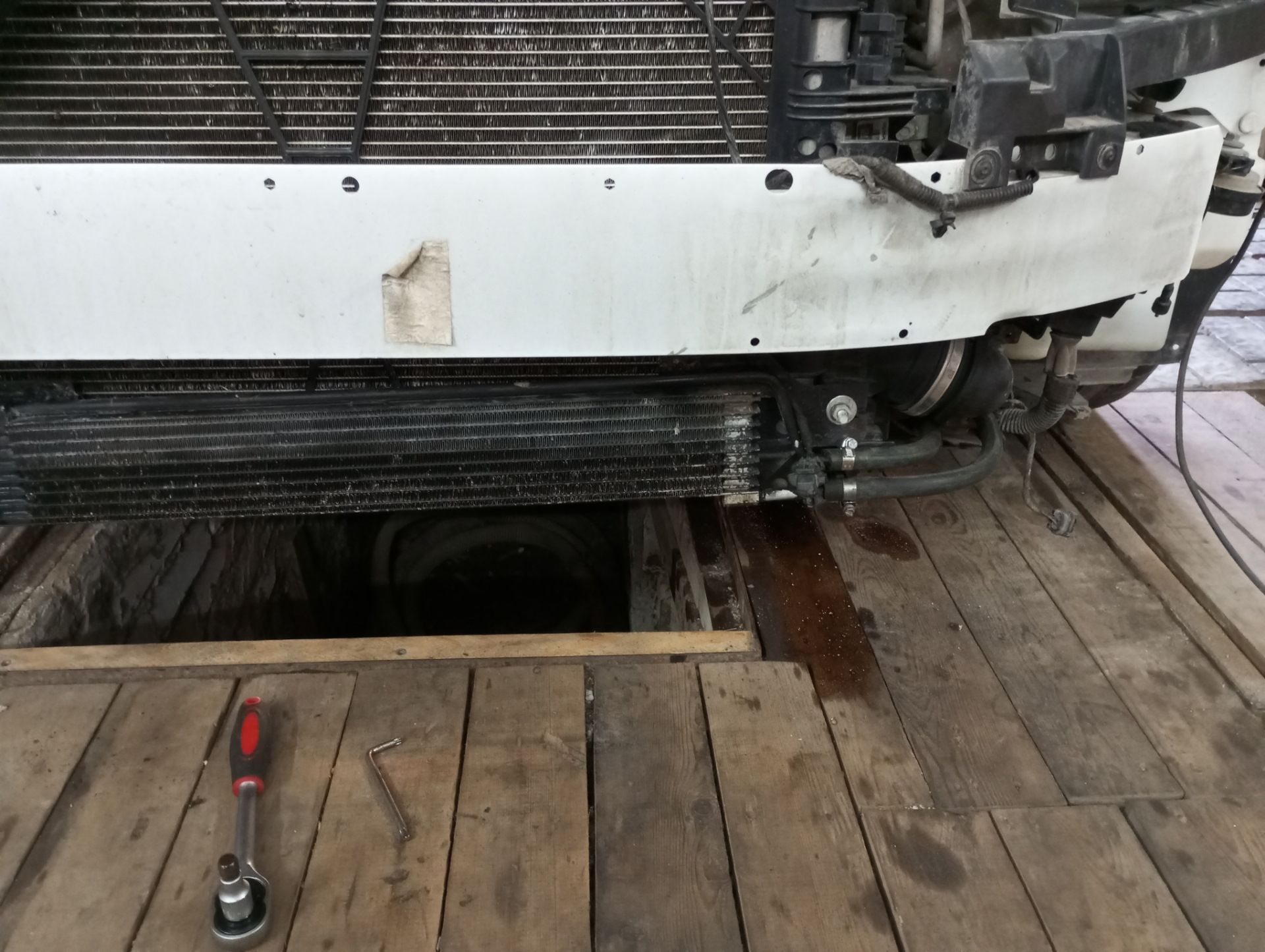

Примерил доп радиатор, почти подошёл по креплениям к основному радиатору.
Делал как большинство, врезался в обратку. Распилил болгаркой родной обжим шланга и поставил свой. Еле натянул, хотя трубки на доп радиаторе 10мм, и шланг на 9мм. Единственное упущение, нужно (по моему мнению) ставить самозажимные хомуты, у меня были только червячные.

Результат вполне устраивает, следующая замена масла АКПП будет через 3 замены масла в двигателе. А в двигателе я меняю примерно через 6.5 — 7 тыс км.
