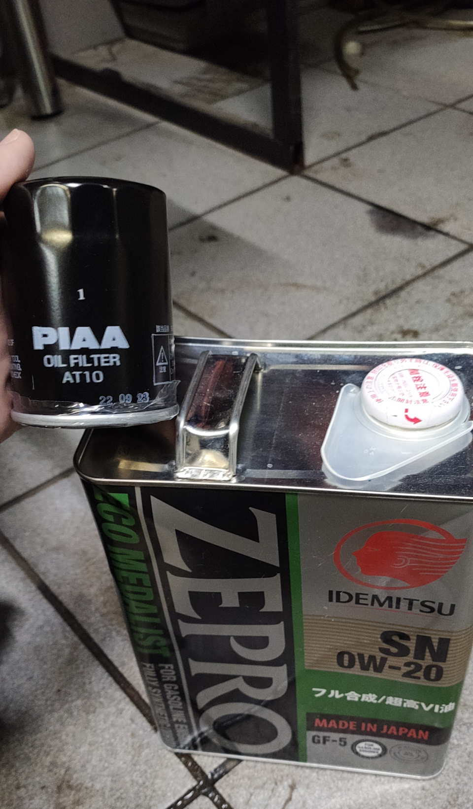

Было подготовлено:
1. Масло моторное Idemitsu Touring 0W-20 4л (металл) — 2393 руб

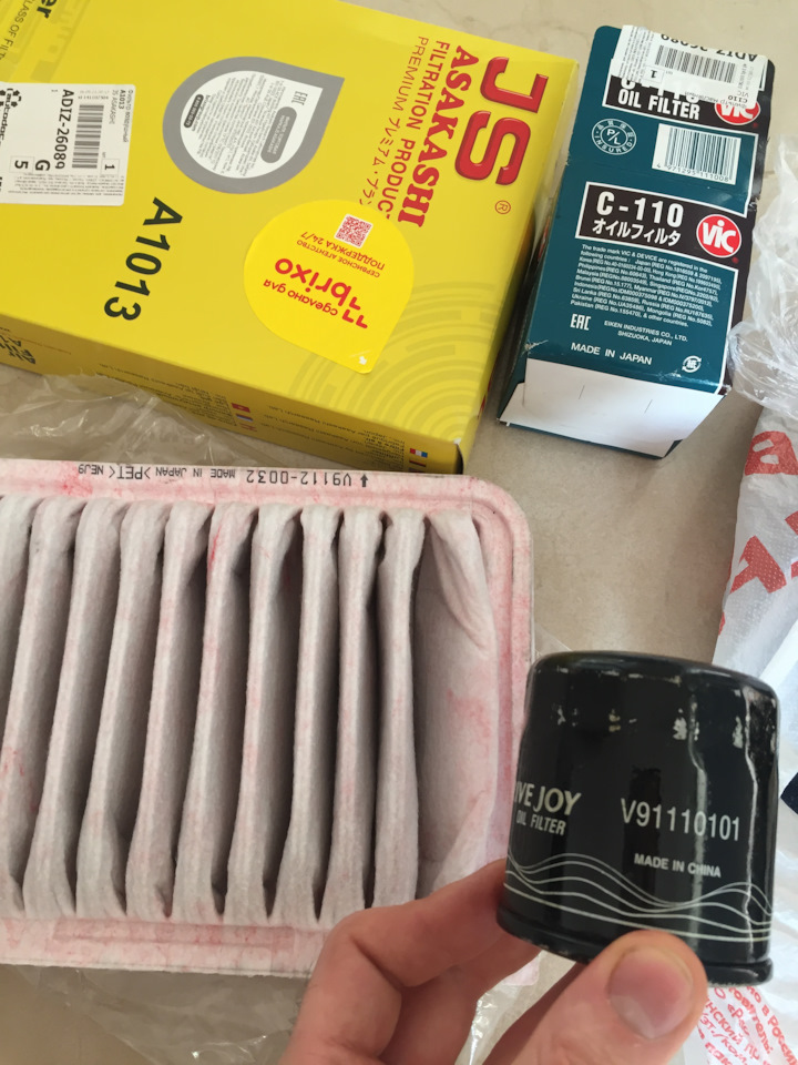

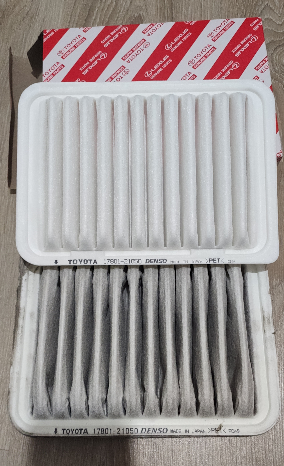

2. Фильтр воздушный Masuma MFA-1136 — 385 руб

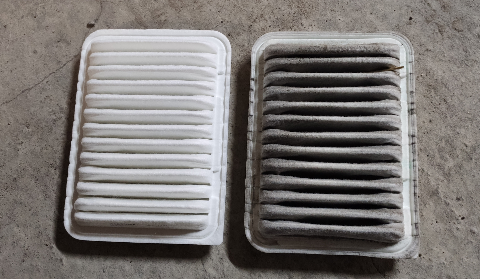

При покупке фильтра (самый дешевый брать не хотел, а из более-менее неплохих, из "в наличии сейчас" — попался Машума. В марте делал для себя отчет с небольшим изучением под микроскопом — ссылка на изучение

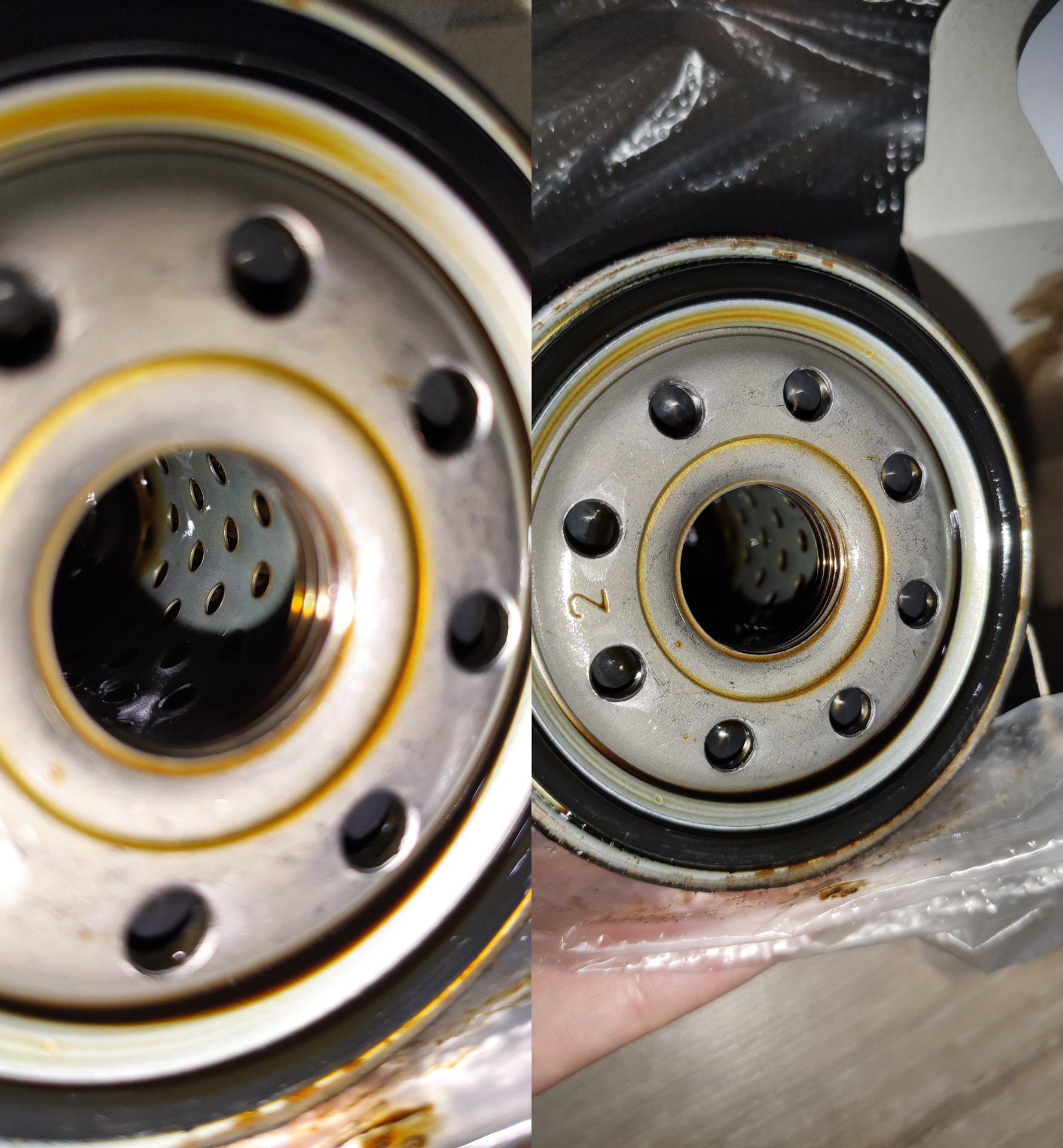

В запасах оставался с сурфа масл.фильтр PIAA (Артикул AT10), решил взять его. Да, так делать не стоит, при желании увеличить фильтрующую площадь надо брать вместо штатного C-110 (маркировка по VIC) — C-113, а не этот C-111 (он же C-114 повышенного объема).
Сравнение размеров:
C-110: высота — 77мм, диаметр — 64.2мм
С-111: высота — 84.4мм, диаметр — 73.2мм
у обоих фильтров резьба — 3/4-16unf
Итак, вооружившись всем для замены, поехал в дождливый воскресный вечер на СТО.

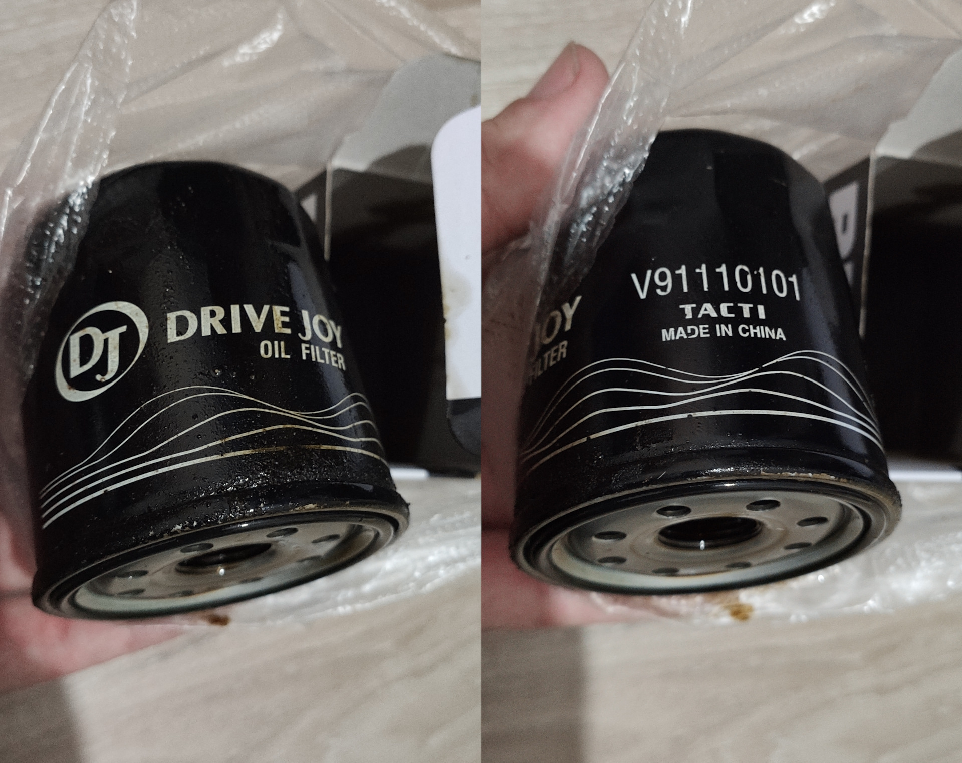

Как заверял бывший владелец авто о недавней замене масла (как это обычно бывает), по слитой жиже так не скажешь, но и без криминала. Поверхностный осмотр показал, что фильтр внутри довольно чистый, без горелого запаха. Ну и сам фильтр… да, бывший владелец вряд ли менял, стоит китайско-японский фильтр Drive Joy

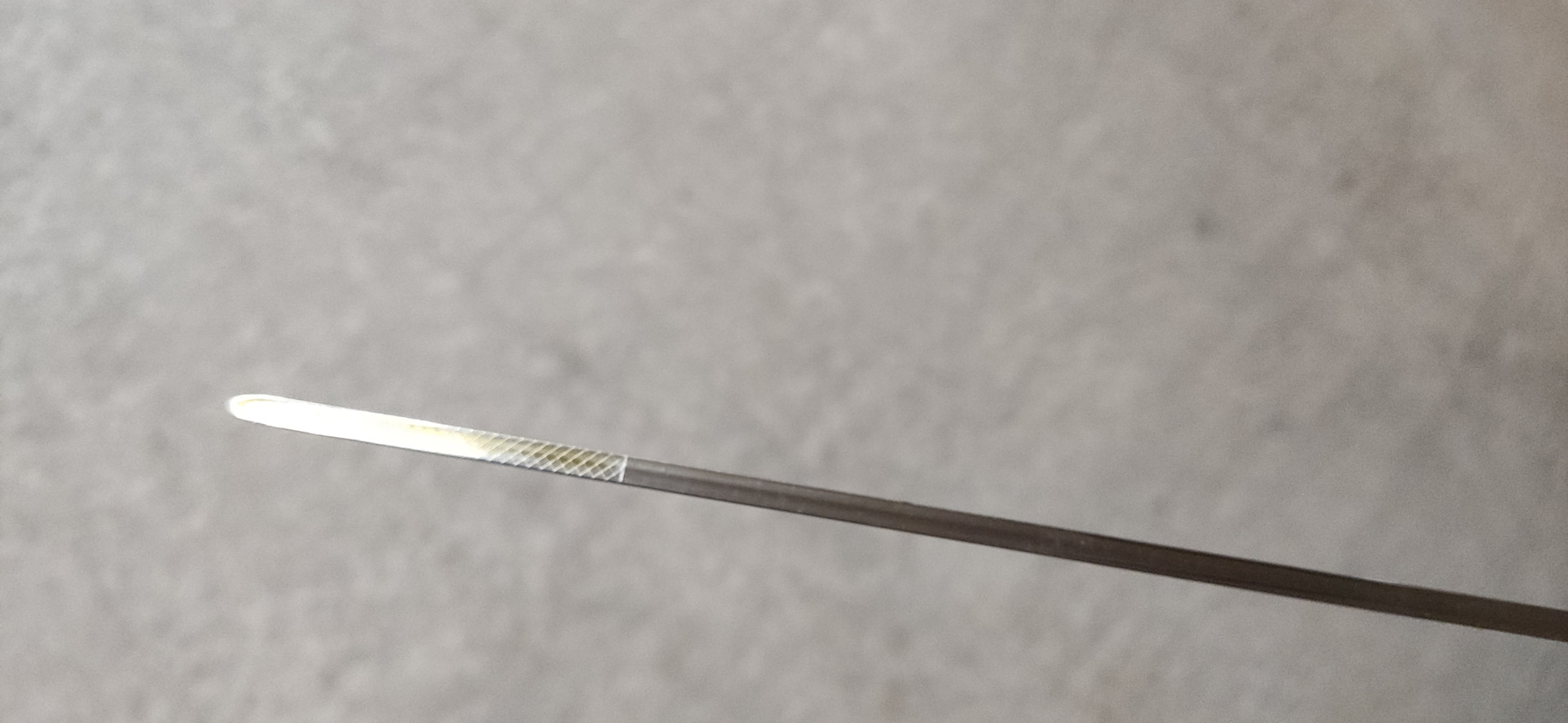

Поставили новый фильтр, залили свежее масло, прогнали, уровень был почти по верхнюю риску.
Посмотрели, все норм, подтеков нет, поехал домой — на паркинге уже заменю сам фильтр ибо на СТО за такие работы отдавать 300руб — грех, а самому на территории менять нельзя.
При замене фильтра обнаружилось, что стоял оригинал. Вот хз, менялся он он при замене масла или с Японии еще стоял)) Довольно грязный, даже пара каких-то веточек застряла.

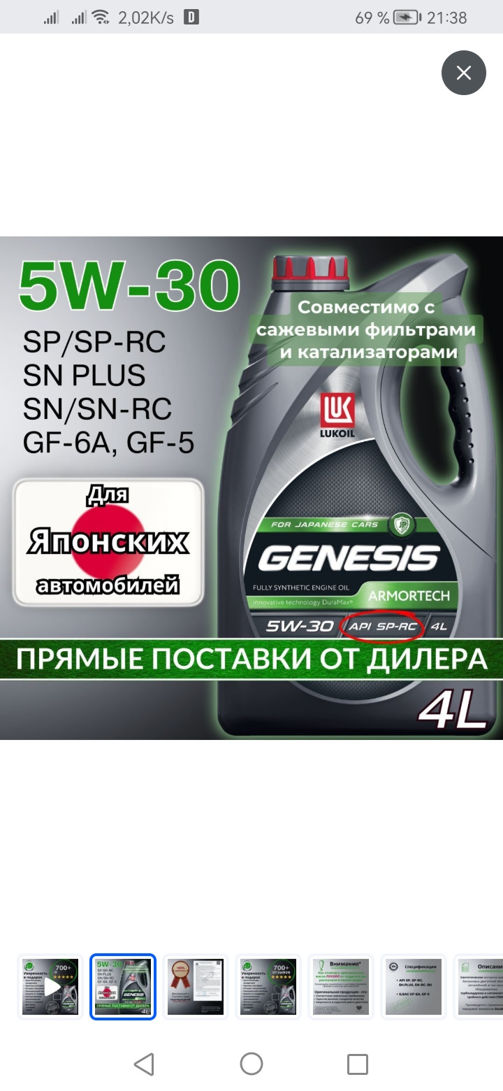

Вот на озоне такое нашёл, как ваше мнение?

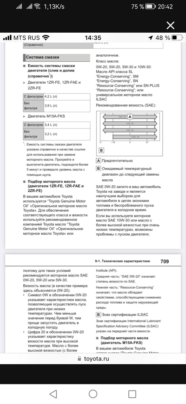

Масло как масло. Свежая спецификация SP, все норм, можно лить
Дак вот по допускам вроде можно 5в30, но взял ещё на пробу из бочек разливное, на пробу, короче мозг кипит, откатаю зиму на нем 5000т и посмотрю
Так а на что смотреть?
Допуск есть? Есть! Главное, чтобы не пленка была и перекатывать пробег. Слишком много инфы тоже не нужно — слишком много инфы вредно, каша образуется
Я вот залил на зиму 5в30, до этого лил 0в20, я тут везде перечитал бляха кучу статей, и кто что б** пишет, до это была машинка ларгус там лил гинезис армотек, не Жора не что не было, сейчас б** мозг кипит, на что посадить машинку, на какое масло
Тема масел всегда было сколькой и мутной темой. Чтобы не посоветовал, всегда дураком останешься. Даже когда в запчастях был, никогда не лез в тему рекомендаций по маслам, нереально угадать. Главное лить то, что по допускам подходит на авто
Но если пробег за 100 то рекомендуют 5в30 как я понял
Все верно
У меня пробег — 32к км :)
Да почему все так нулевку любят, вроде как можно 5в30 даже лить, для зимних условий самое то
Может потому что она изначально к этому мотру идёт?)
Лить можно и 5, но на зиму тогла как раз 0w20 лучше, а на лето 5w30, если есть предпочтение лить 5ку

Drive Joy это серьезная японская фирма, как оригинал. Это не Just Drive. Так, на всякий случай. Скорее всего, с Японии стоит. У нас не купишь. А вот фуфлыжный в "оригинальной" коробке как раз на каждом углу.
Это да, верно. Потому как их у нас нет, а других навалом, то смотрю на одно, а читаю на автомате другое)
Спасибо за ссыль 🤝
Где замер 0-100, я вас спрашиваю?
вы путаете jd и dj драйв джой это япония, и с японии машины приходят с такими фильтрами, а джаст драйв это китайщина. Как умело китайцы с названием поработали, что люди японию с китаем путают)
Тоже такой фильтр был :)
flex94
Да, действительно. Перепутал, спасибо за коммент, поправку 🤝
