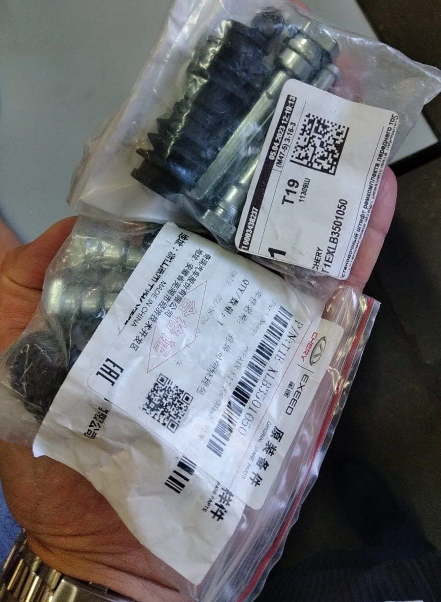

Аналогичная проблема была. Смазка китайская явно не тянет на смазку для тормозов. Так же при профилактике тормозов обнаружил сухие направляющие. Пришлось все смазать правильной смазкой .
Мне ребята сказали, что в моём случае, желательно было бы поменять сами направляющие, я хотел купить, не нашёл, поэтому они почистили заводские, сказали ничего страшного.
Вдруг кому понадобится парт номер направляющих передних суппортов
T1E-XLB3501050
Где заказать можно, не подскажешь? И в какую цену ? От 500р до 1700, не понятно ценообразование )
xn--80aagvgd7a1ae.xn--p1a…2ae2d381e01/T1EXLB3501050
