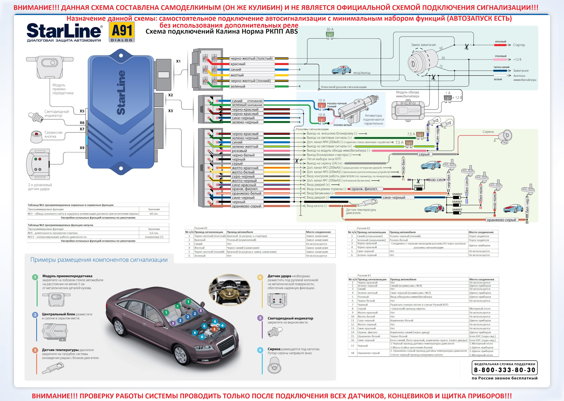

а так же замечательнейшей картинкой

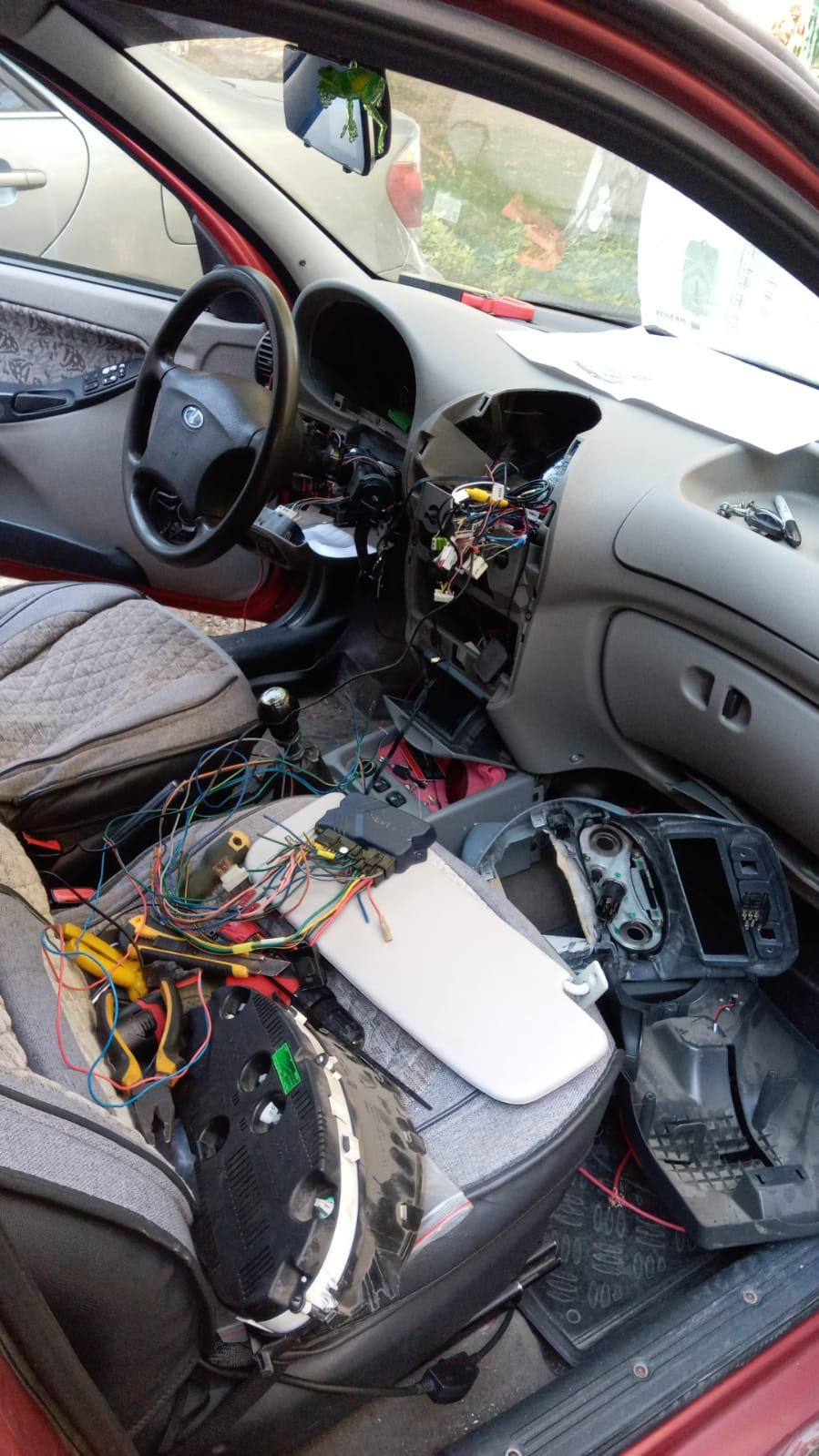

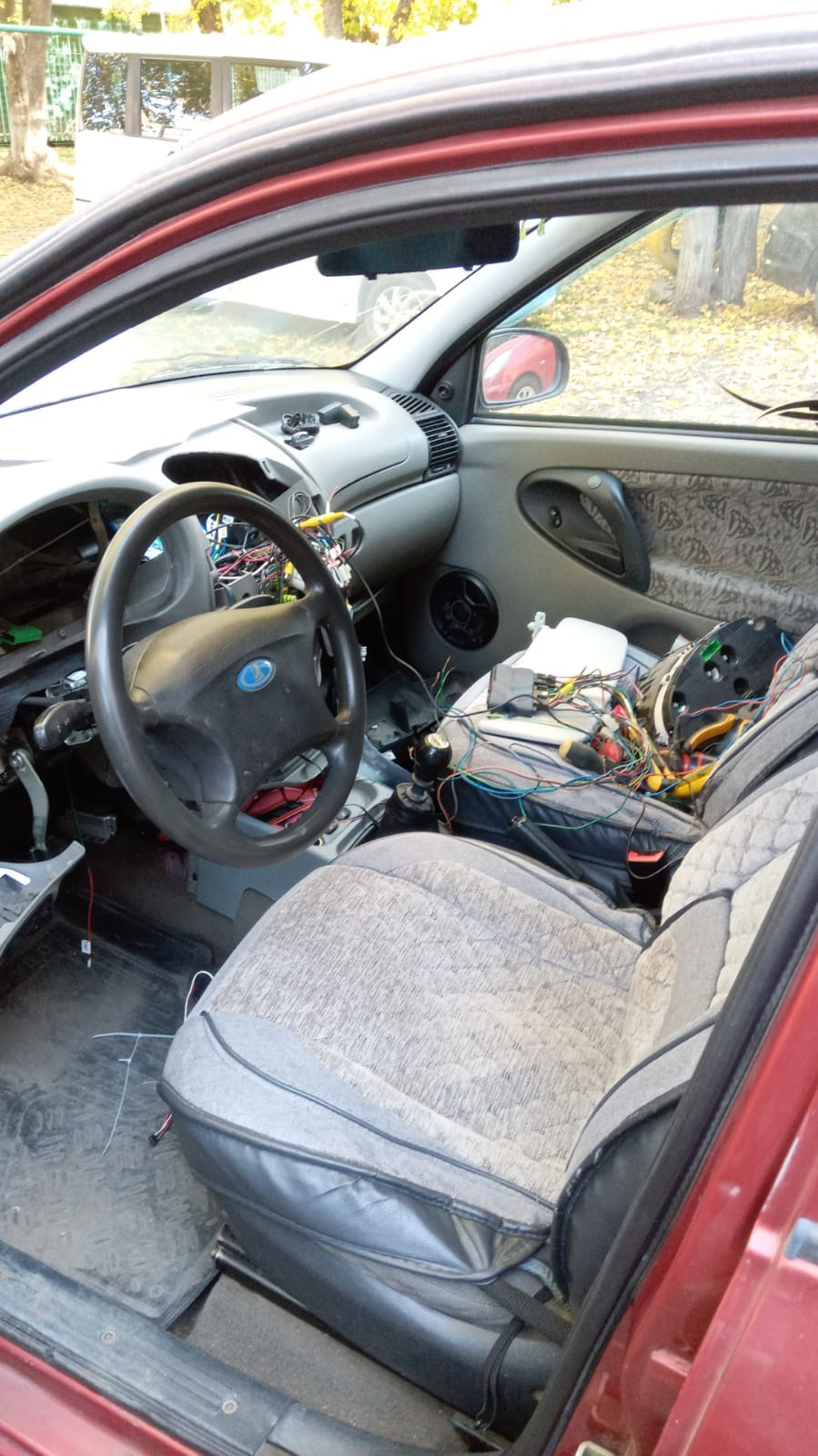

Об установке собственно ничего нового, что отличалось от ненормативного секса тех кто так же ее ставил.
Суббота — 5
Воскресенье — 6 часов
Понедельник вечер, после работы — 3 часа с фонариками
Сегодня вторник после работы -2 часа
Все больше и больше меня восхищает дебилизм инжеНегров проектировщиков ВАЗ… Я настолько извратиться не смогу, даже если постараюсь…
