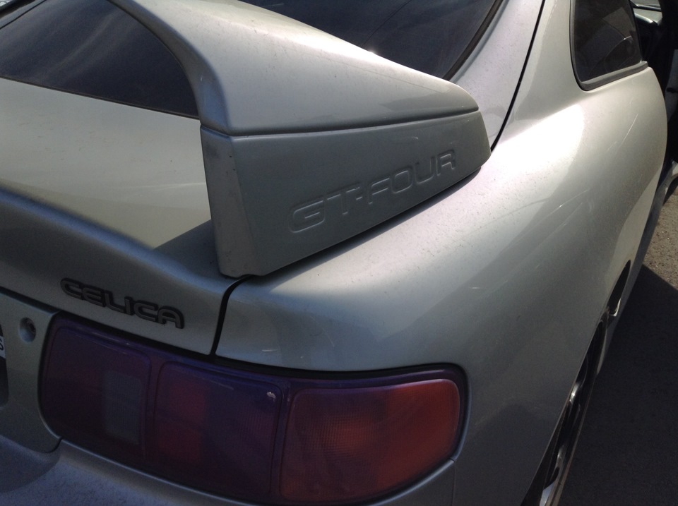

Всю зиму страдал и грешил на убитость задней подвески. Непонятное булькание и стуки меня просто выдрачивали. Летом при скоростях 140+ задний спойлер по серединке начинал вибрировать дико, казалось он разлетится вот вот. Решил снять и посмотреть что с ним. Покатавшись пару недель без спойлера я познал блаженство тишины и покоя. Сразу всё встало на места. Были куплены новые клипсы, фиксатор резьбы. Проклеил места соприкоснования спойлера и крышки багажника виброй и присобачил на место. Вибрации пропали, сегодня на тестах при 170 даже не даёт виду, что шевелится. Посторонние звуки так же пропали. Очень приятно осознавать, что подвеска еще пока живая :)
