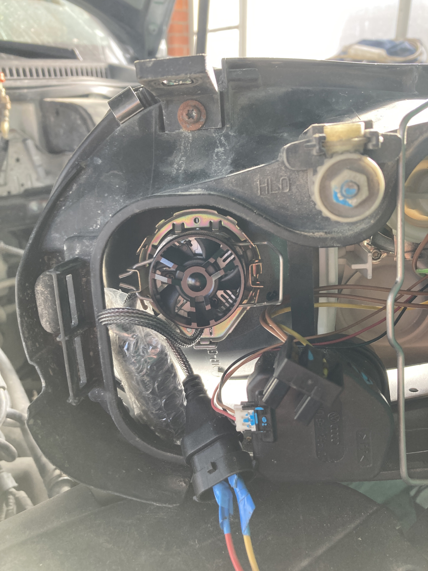

И вот лампы у меня на руках и я поехал ставить птф.
Но тут тоже оказалось не все так радостно как в голове… Птф не залезали нормально и места под крепеж тоже особо не было…

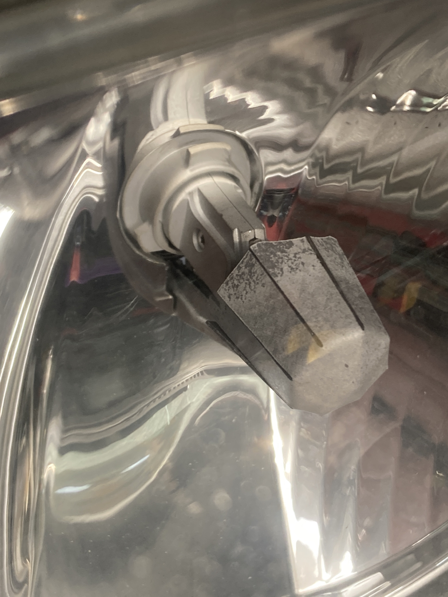

Плюнув на это дело мне в голову пришла идея попробовать поставить лампы в головной свет. Загвоздка была в том, что цоколь на них h11 вместо нужного h7.
Но лампы встали на «свое» место.

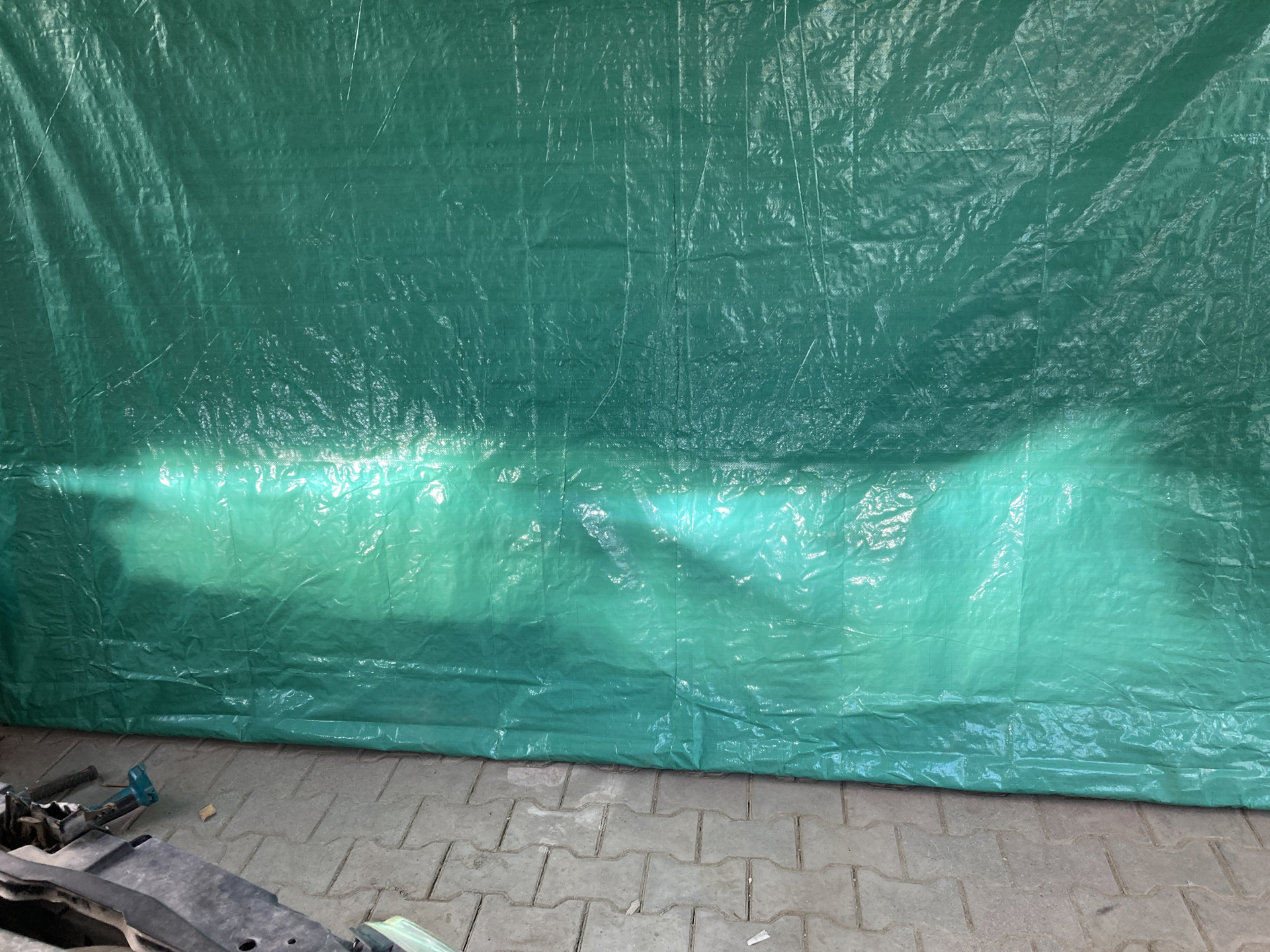

Опустив перед машиной шторку я увидел даже некую стг.
Так как был день, то я собрал все и стал ждать радостный темноты.
Но как только я выехал меня ждал ужас.
У правой фары пятно, левая вообще светит влево…

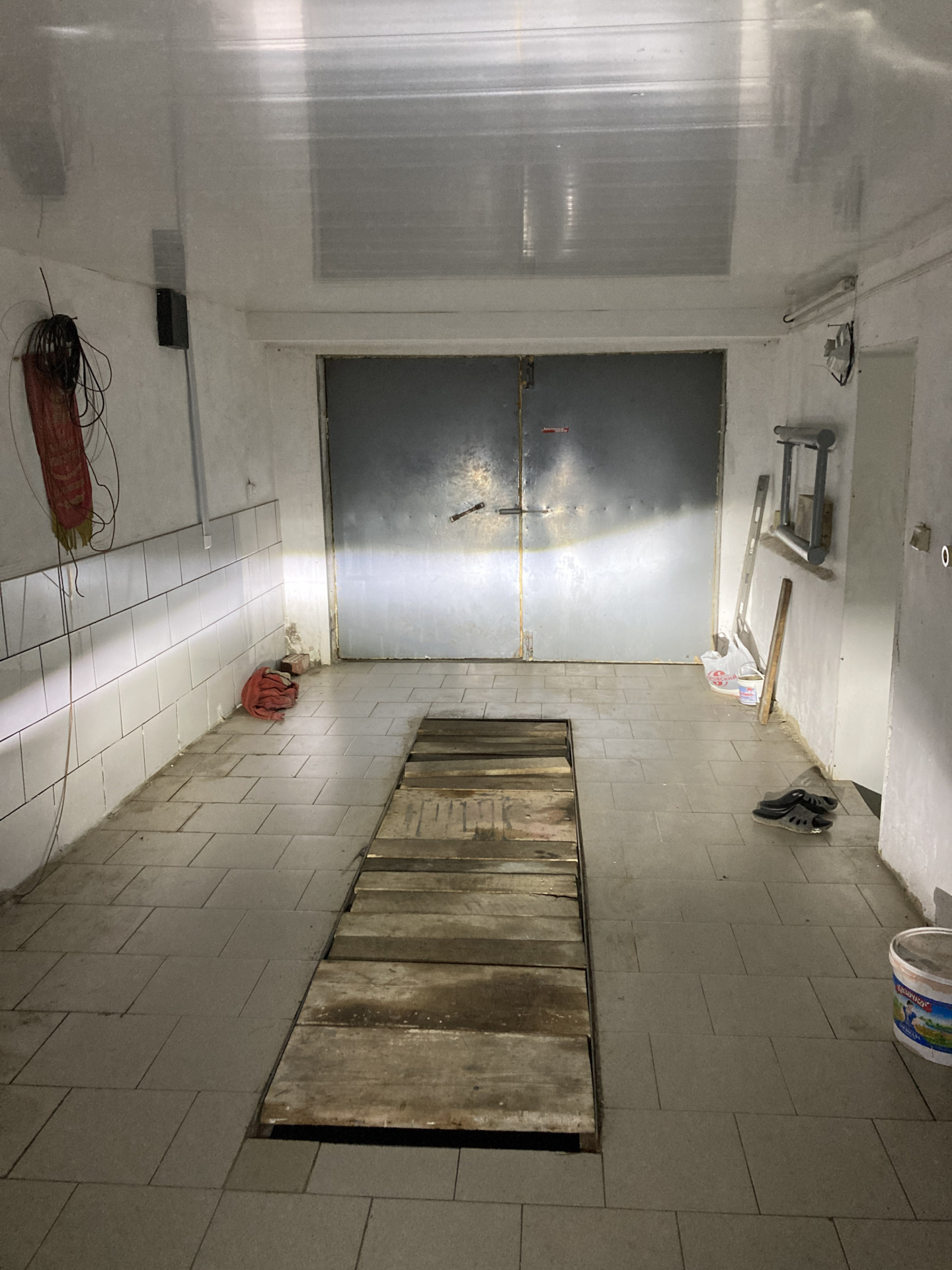

Разбирать все заново и ставить обратно галоген было уже поздно и я поехал до друга. Посмотрев на лампы, он сказал что они встали слишком глубоко и криво. Дал мне переходники под h7 и сказал сравнить расположение светодиода и расположение нити на галогеновой лампе.
На следующий день снова сняв фары я сравнил лампочки. Светодиод стоял идеально на том же расстоянии как и спираль + размер самого светодиода небольшой, чуть больше нити.
Переходники естественно было немного другими и пришлось надевать их с силой.
Но после данной процедуры я увидел уже совершенно другой результат.
Четкая стг и ровный свет без того пятная.
Слевой фарой так не получилось, то ли лампа встала чуть чуть не так, то ли сама по себе фара такая. Стг есть, но не такая ровная

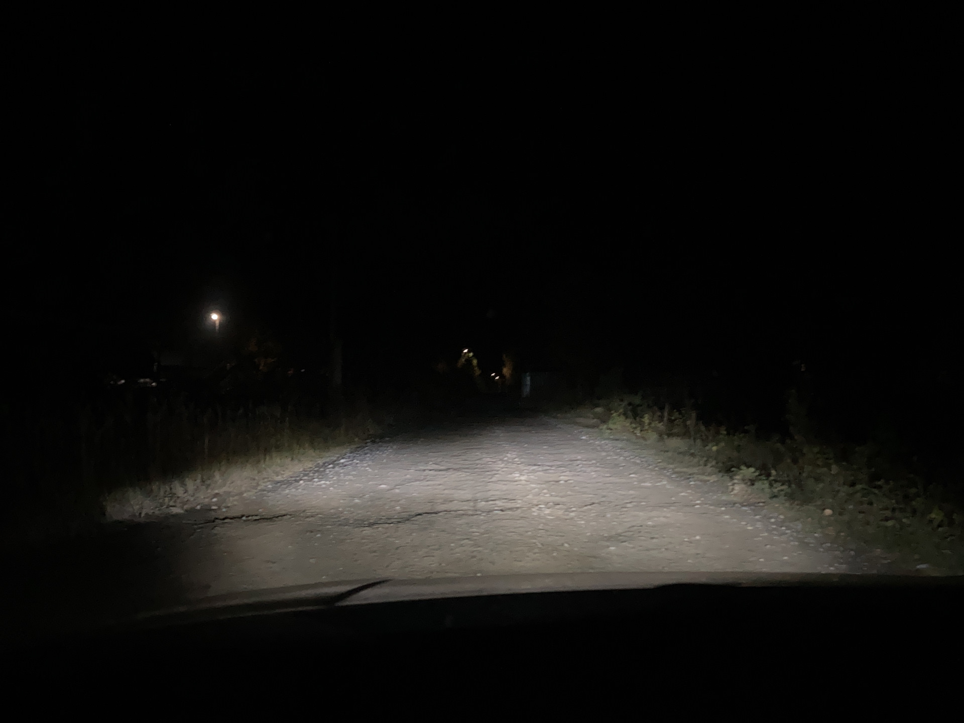

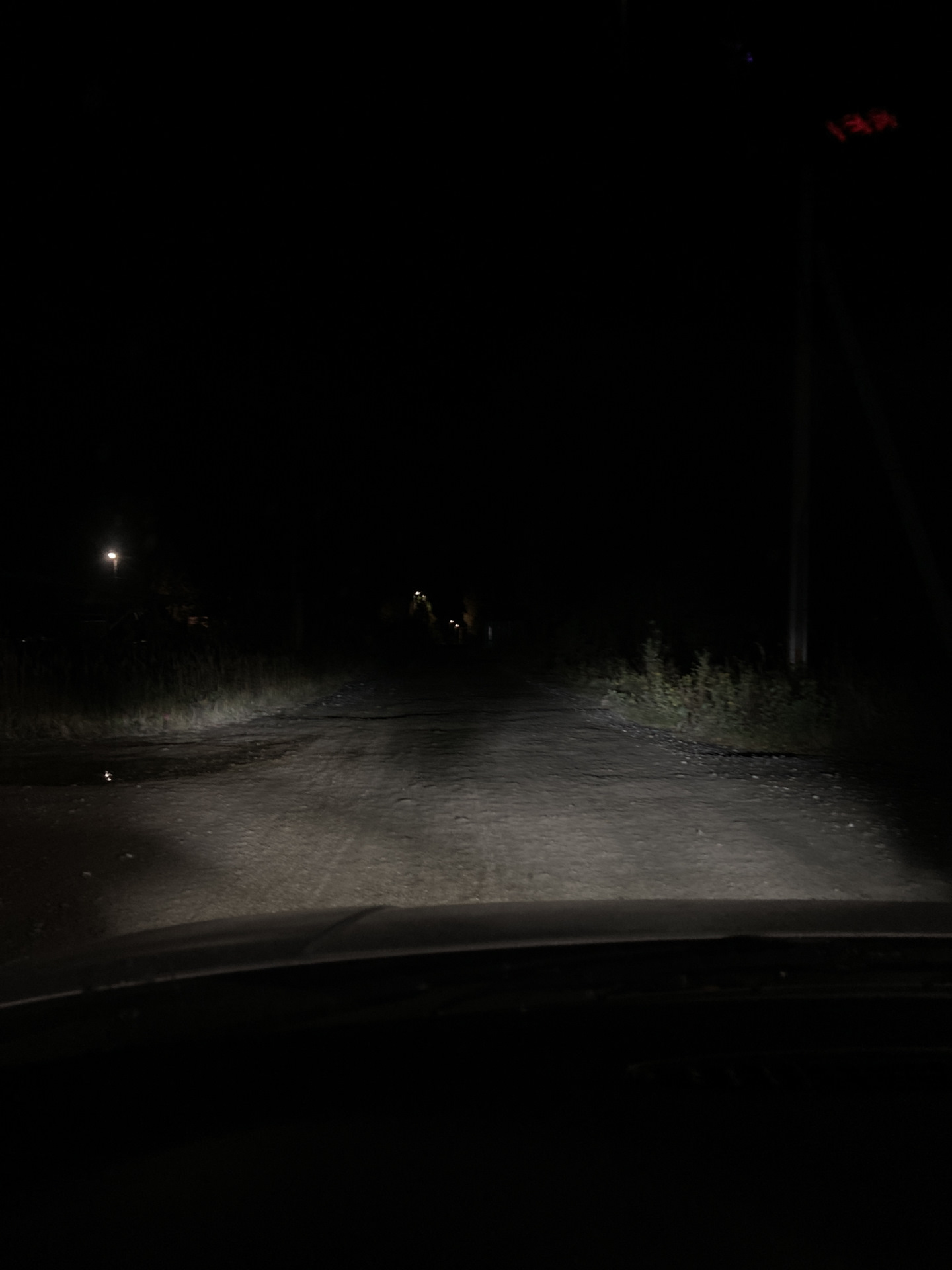

Выехал из гаража. Результат удивил. Ровная заливка, стг имеется.

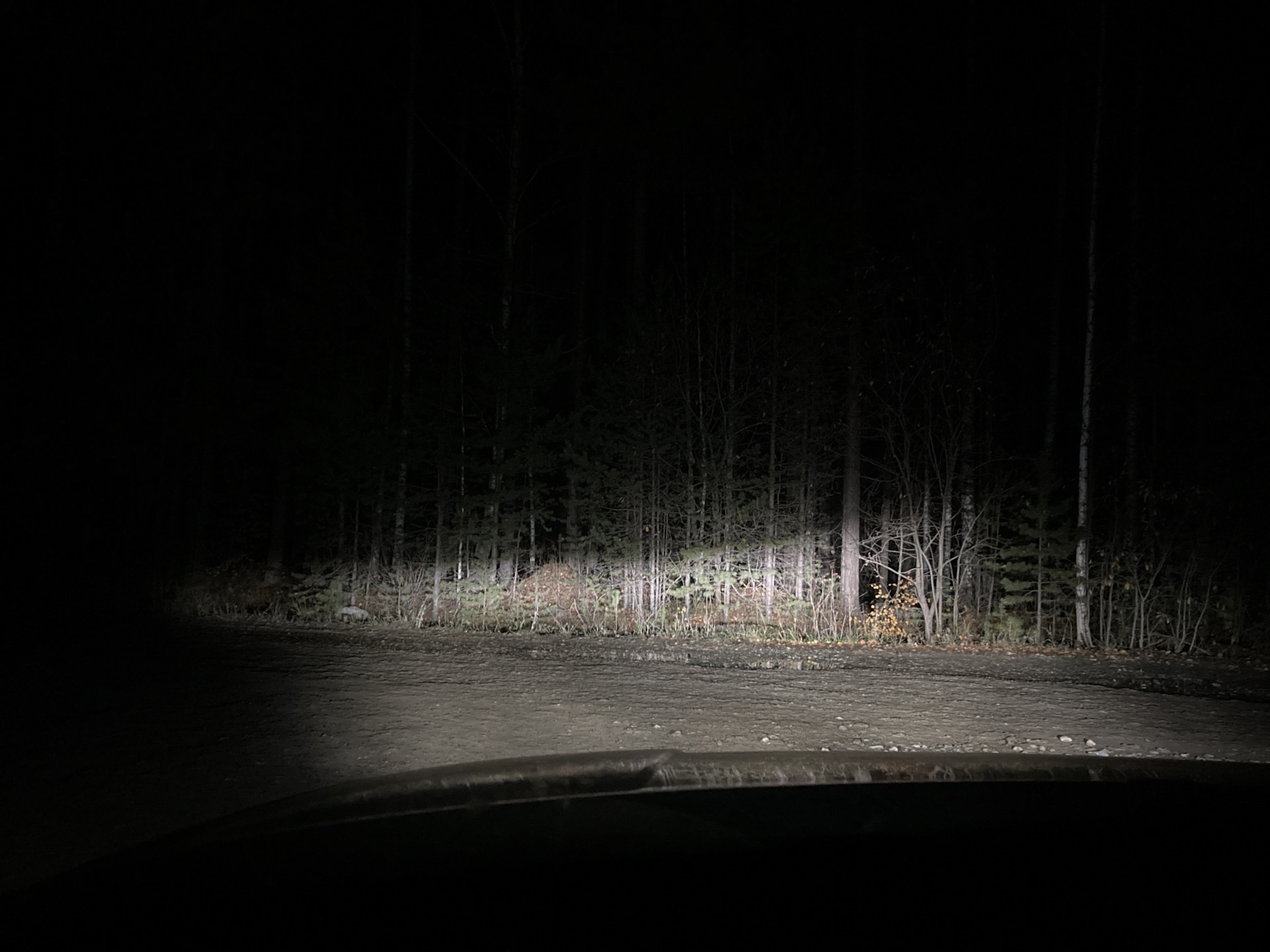

Быстро скидал морду на место и поехал кататься.
Встречку не засвечивает, светит под машины. Спереди также не доходит до уровня зеркал. Обочина хорошо освещается.
Родной дальний просто теряется :D
Пока что думаю оставить так, только поставить такие же лампы в дальний.

Пружинка которая держит лампочку нормально застегнулась?
Да
Фары Hella у вас?
Да
А нет фото расположения и формы пружинки? У меня фары Валео пружинка вообще не налезает. Одну кое как поставил, вторую вроде застегнул а она один фиг болтается. Так снял их и обратно галогенки поставил, даже не попробовав как оеи светят)
Увы нету. Да и я уже линзы воткнул)

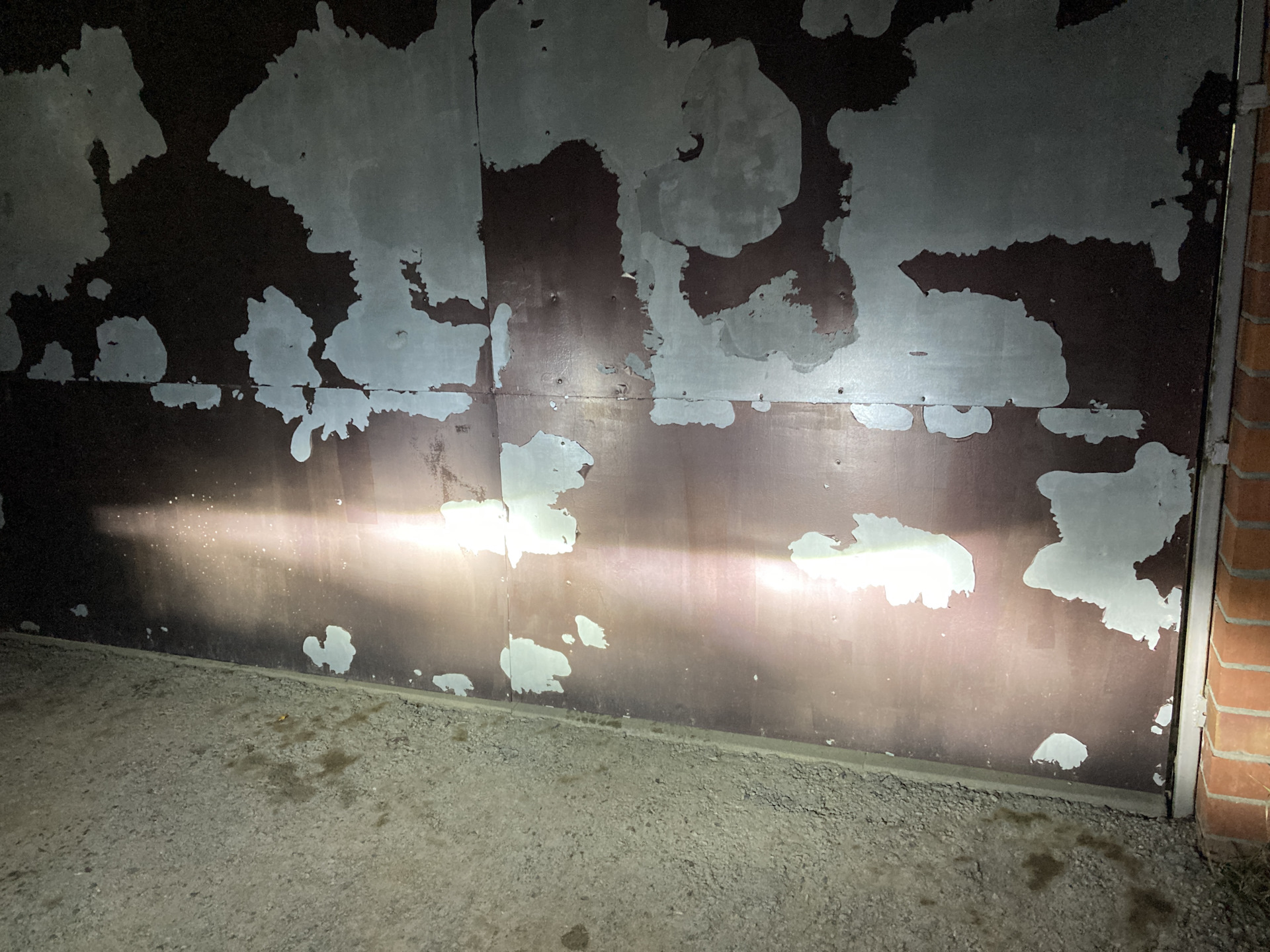

Даже на воротах видно адские засветы над стг.
Ты не подумай, мне пофигу. Просто явно слепит адски

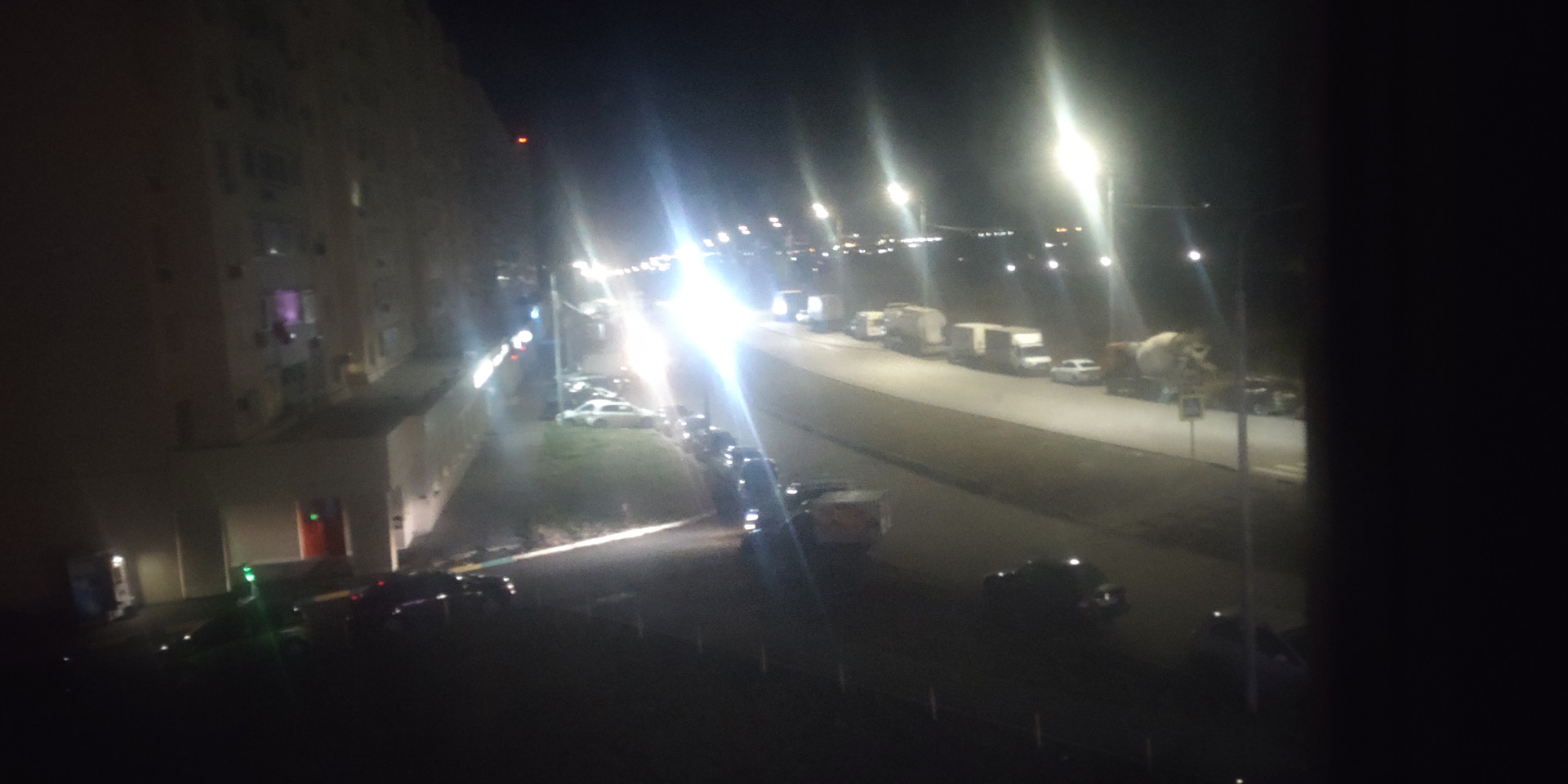

Правильные Леды из моего окна) и нет на 3 этаже почти не слепят))

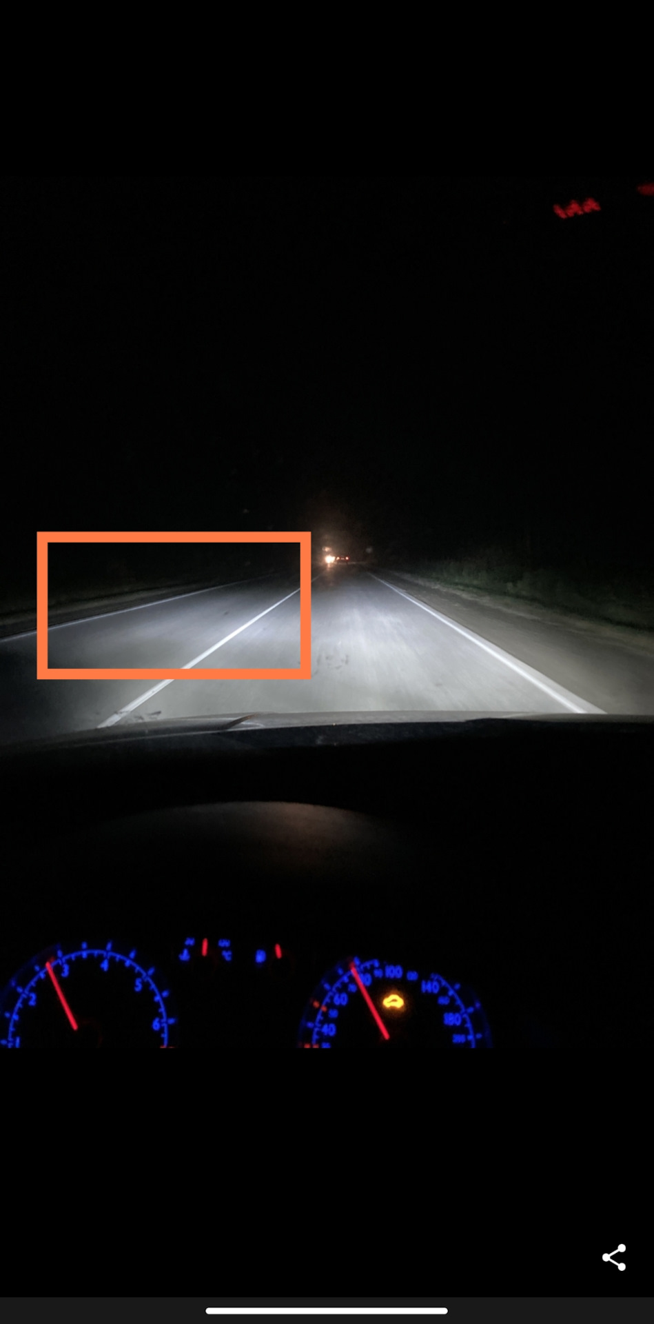

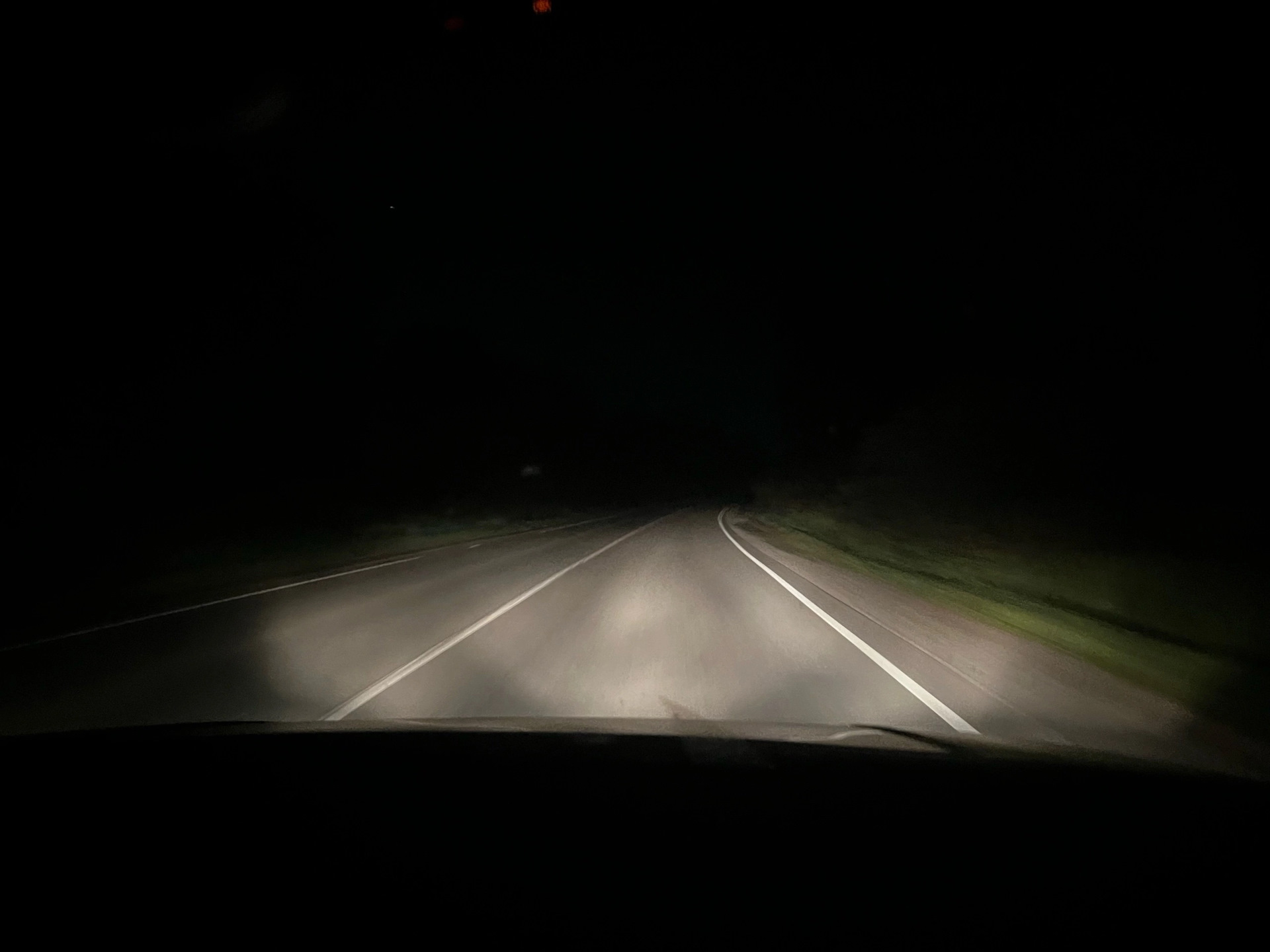

Вот обычный h7 osram на скорости 80км/ч. Света вполне хватает. Так что поддерживаю тебя)

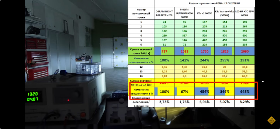

Слепят, согласен . Тестлаб проводил тесты, там все прекрасно видно .
Да, в к6с к7с СТГ похожа на стг, но слепят они в 3 значных процентах .
Единственная лампа лед ТОП во всем Philips ultinon . У нее ослепление ниже галогена

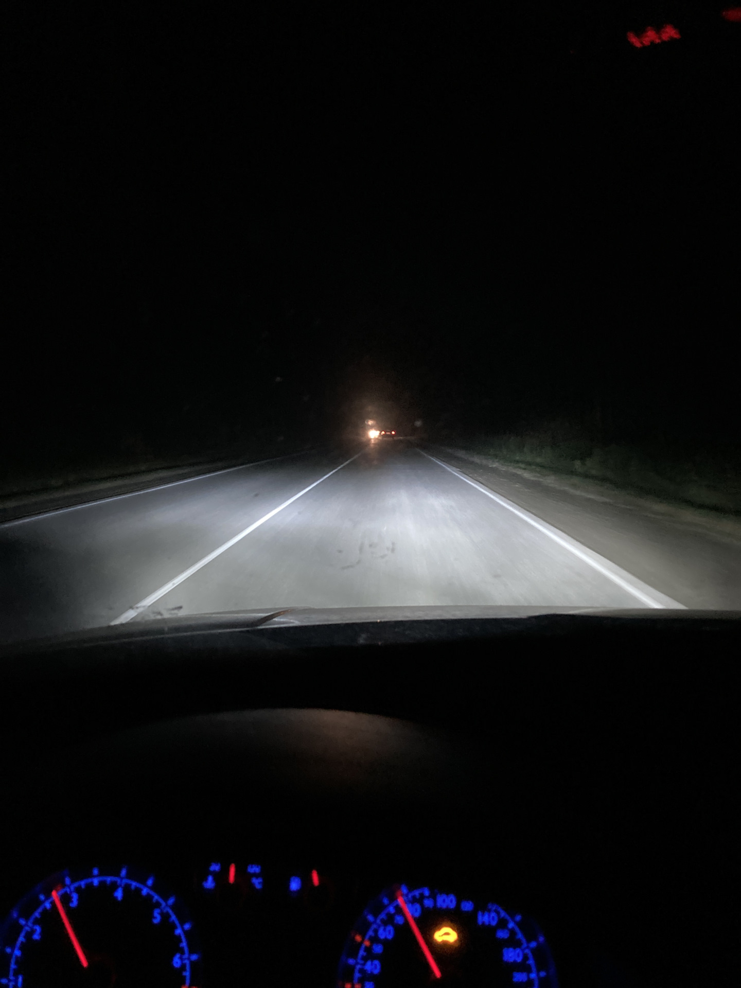

Не спорю. Но как видишь на фото стг имеется
Посмотри на свою стг, и то что выше нее, на 2 пятна засвеченых сверху😂 правильные диоды в рефлектор, смех)
Это отражение, поверхность глянцевая и видно фары
Brendak1337
У тебя и тут засвет выше свето-теневой, не работают эти говнолампы в рефлекторе, не успокаивай себя)
Если бы внимательнее читал, то прочитал бы, что из-за того что переходники пришлось колхозить не родные на левой фаре лампа чутка не ровно встала, поэтому получился этот засвет.
