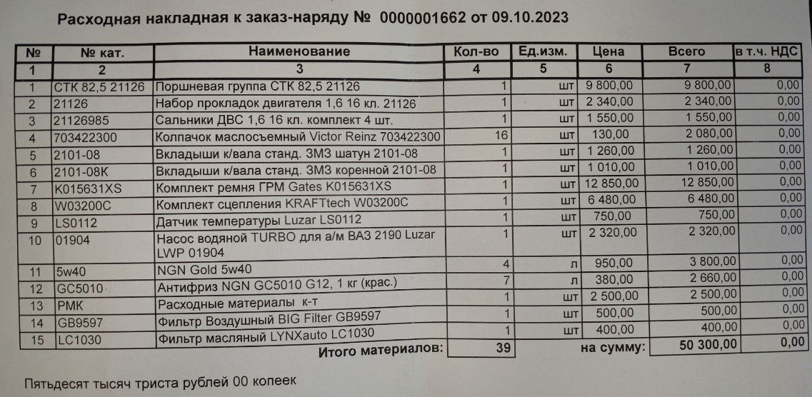

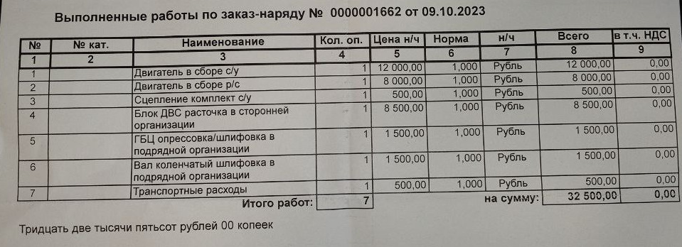

Ну, вот, ребятки, я таки решился. Освободилось местечко на "моей" СТО-шке, загнал машину на осмотр. Ибо после шлифовки головы (двойной) движок стал литрами жрать масло. Вскрытие показало полное отсутствие хона, цилиндры блестели как яйки кота в марте, а поршни рукой легко мотылялись из стороны в сторону. И прочее по мелочи.
Так что выход очевиден — основательно всё восстанавливать.
Пока движок снят, заодно и сцепление поменял, так как это схватывало уже в самом верху.
Ах, жаль, что в начале лета тут всё было занято и пришлось ремонтироваться в другом месте. Там голову шлифанули и машине, и мне и отправили. На вопрос, как там чё? Ответили, что всё нормально. Спасибо, я, пожалуй, к вам больше не поеду чиниться. Мог бы тысяч 15 сэкономить.
Вот так вот. Теперь езжу, привыкаю к новому сцеплению.
Дополнено: спустя 2200км (192700) поменял масло на такое же (NGN 5w-40 синтетика) и фильтр.

Мне мотор собрали и поставили в машину за 20к(работа)
Запчасти и расточка вышли на 30к. Снимал мотор сам, возил на расточку сам. На сборку привёз все комплектующие в багажнике авто. Сам автомобиль доставил эвакуатором.
Снятие и установка мотора за 20к, это же не ламба ?

Рублей 10 край за снятие, установку
Какие-то нереальные цены. Не поленился, поузнавал по СТОшкам г.Киров. Минимальный ценник сборки/установки движка, который мне озвучили, 15к. В некоторых цену не смог найти, но замена поршневых колец 6к говорит, что полная разборка-снятие-сборка-установка не может стоить 10к. Может в гараже какой-нибудь мастер и возьмётся за такую сумму, но спасибо, мне уже делали так.
