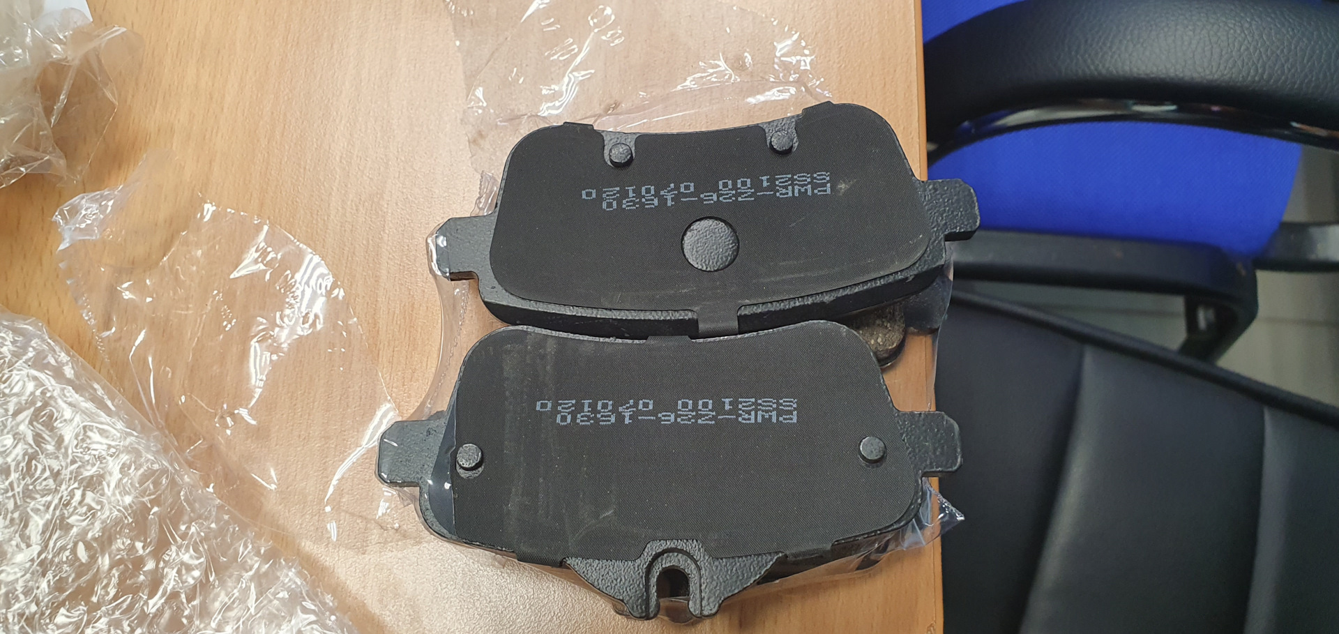

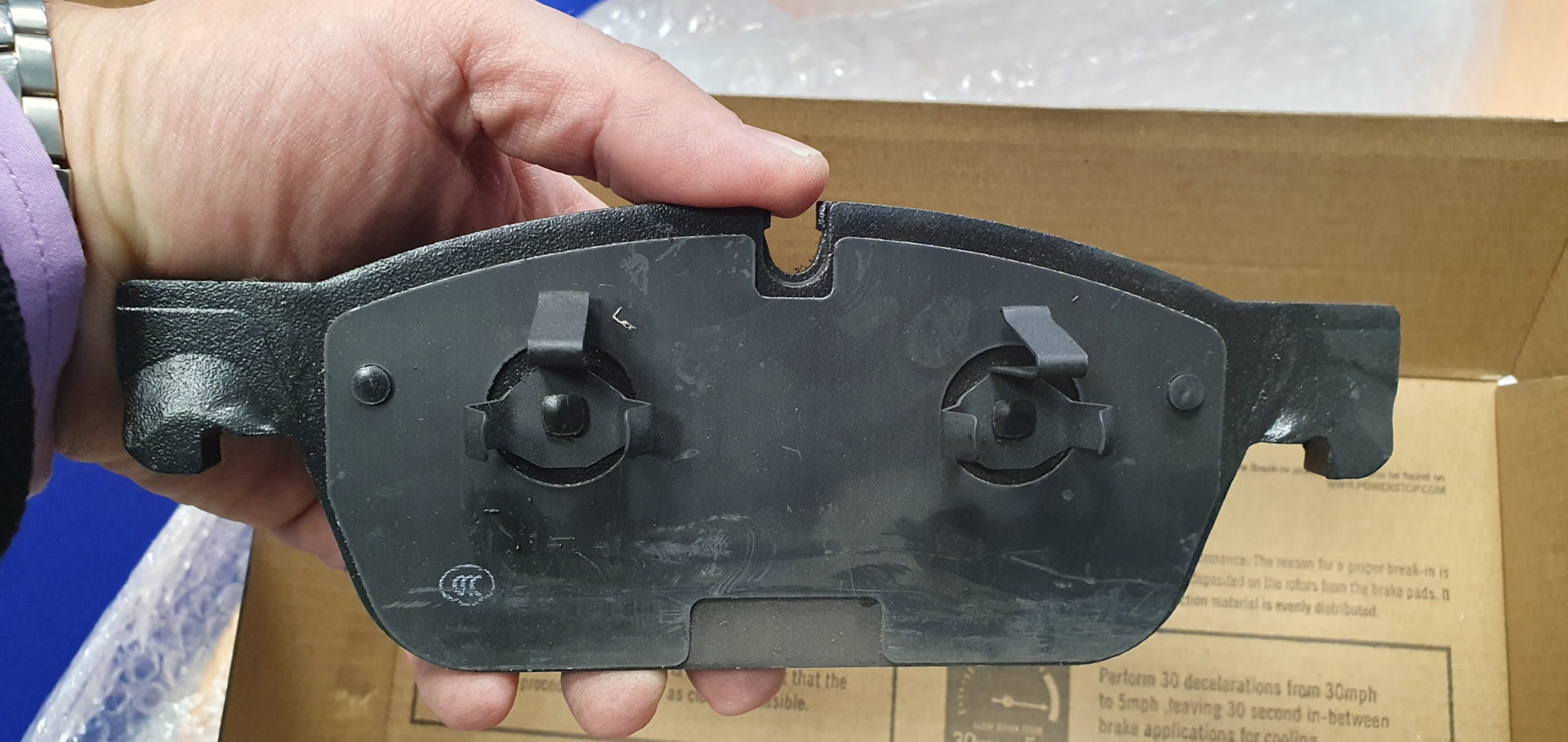

Для установки были выбраны колодки POWERSTOP вот их сайт powerstop.com.ru/ и здесь они тоже есть www.drive2.ru/o/POWERSTOP.

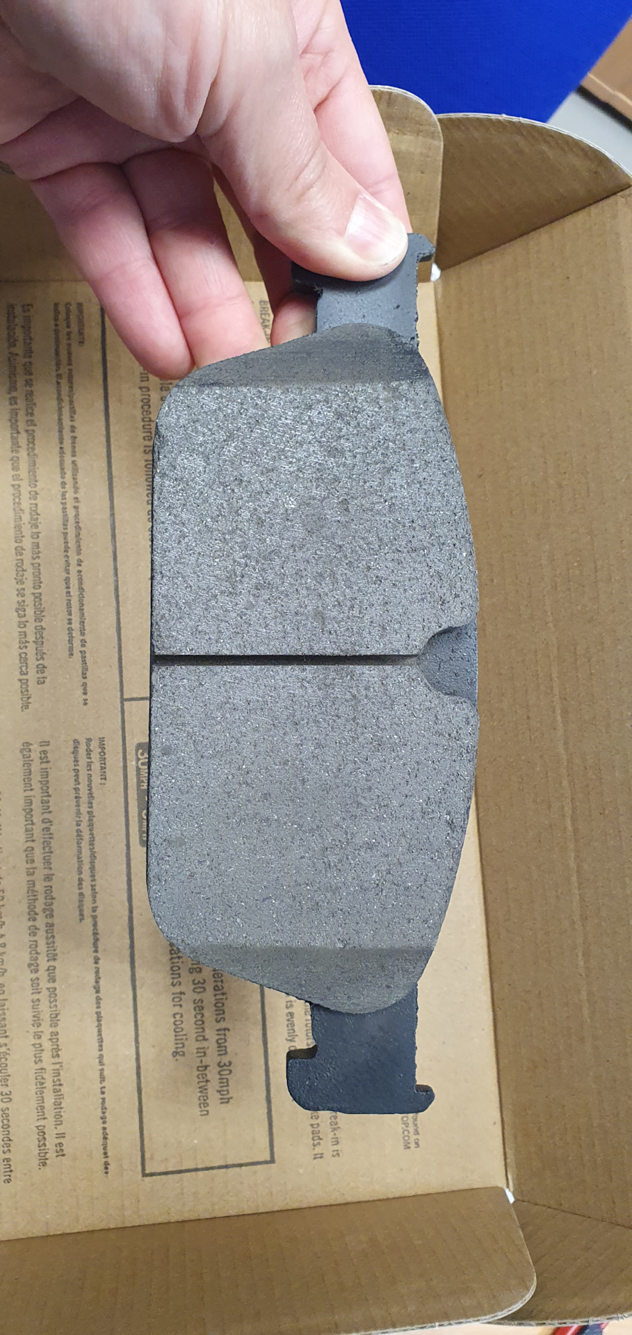

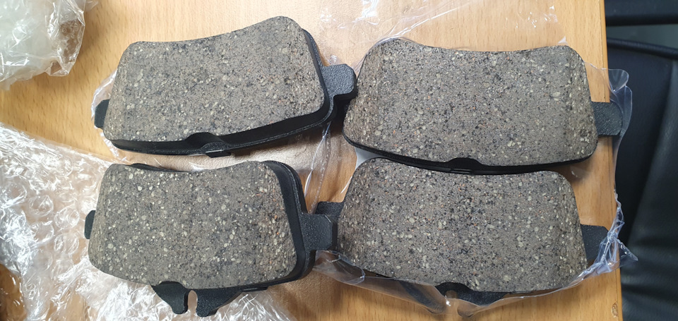

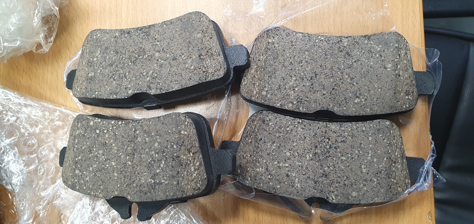

Передние Z16, задние Z26 — как сказал мой интернет товарищ Cooler-master -"Передние обычные, а задние гоночные" )))
По отзывам знаю, что пылят меньше оригинала и некоторых аналогов, может подольше походят.

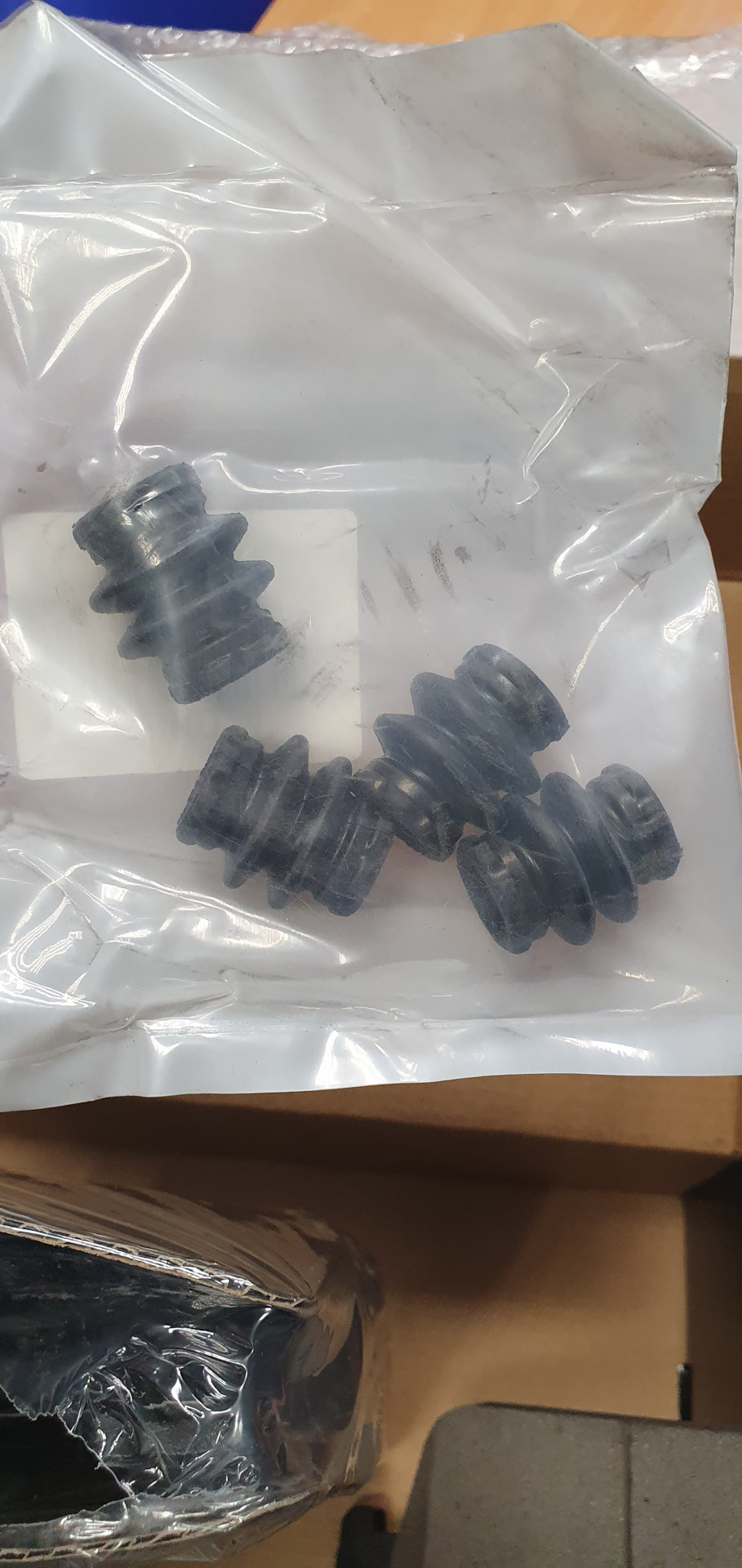

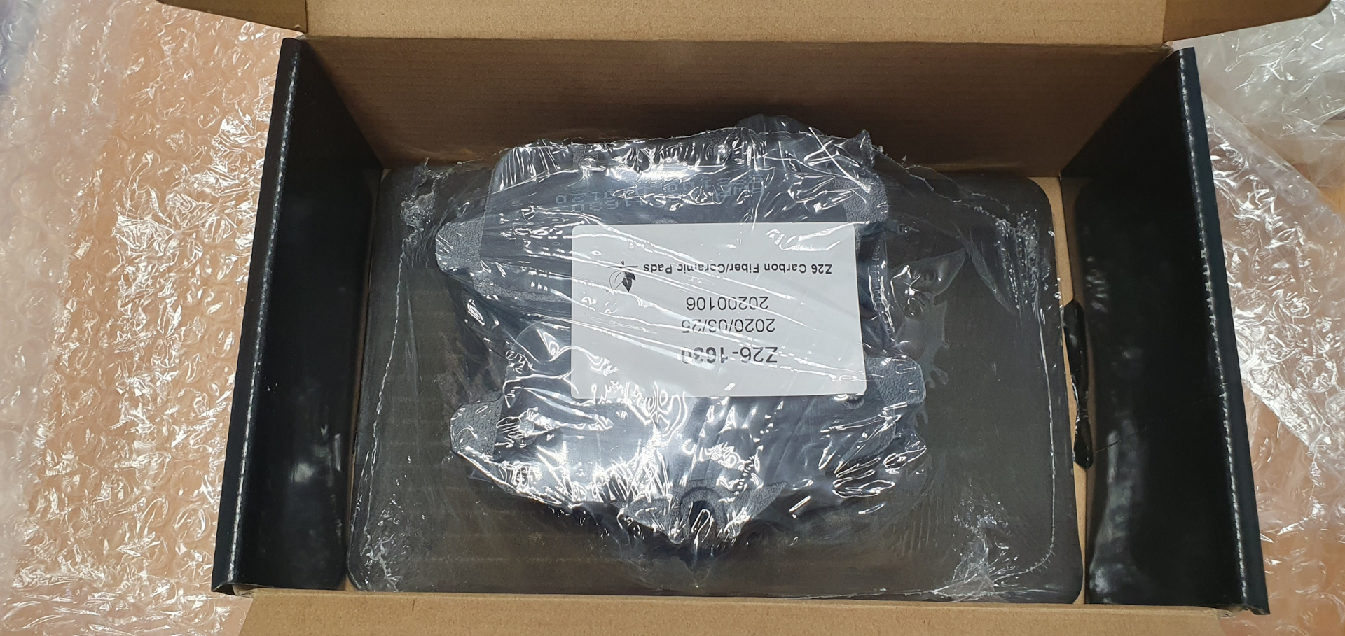

Заказ пришёл, как ни странно Почтой России (сам попросил), из Москвы быстро в целости и сохранности.
Упаковано помимо коробочек в пупырку очень качественно.

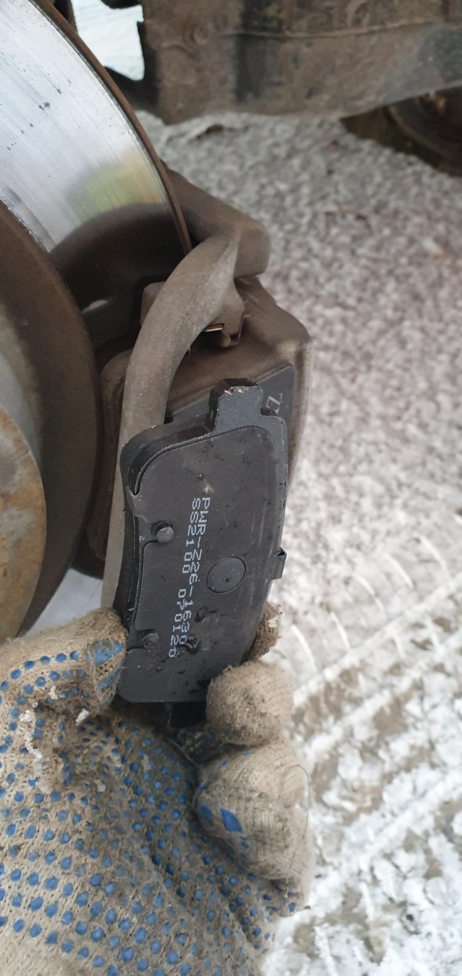

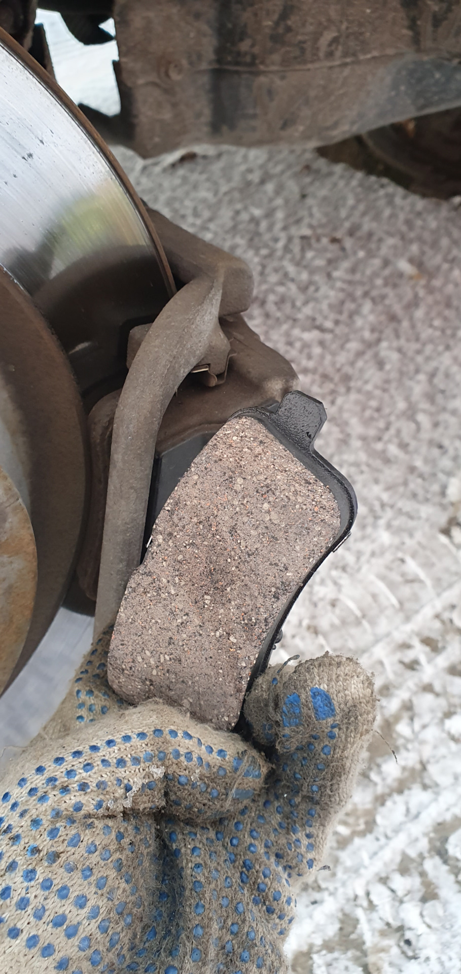

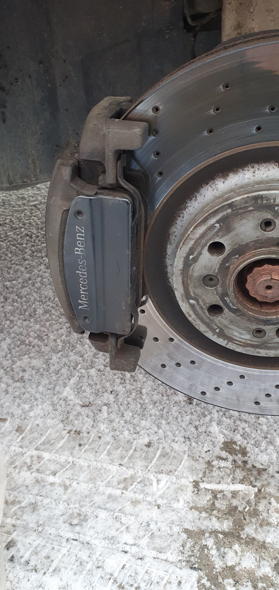

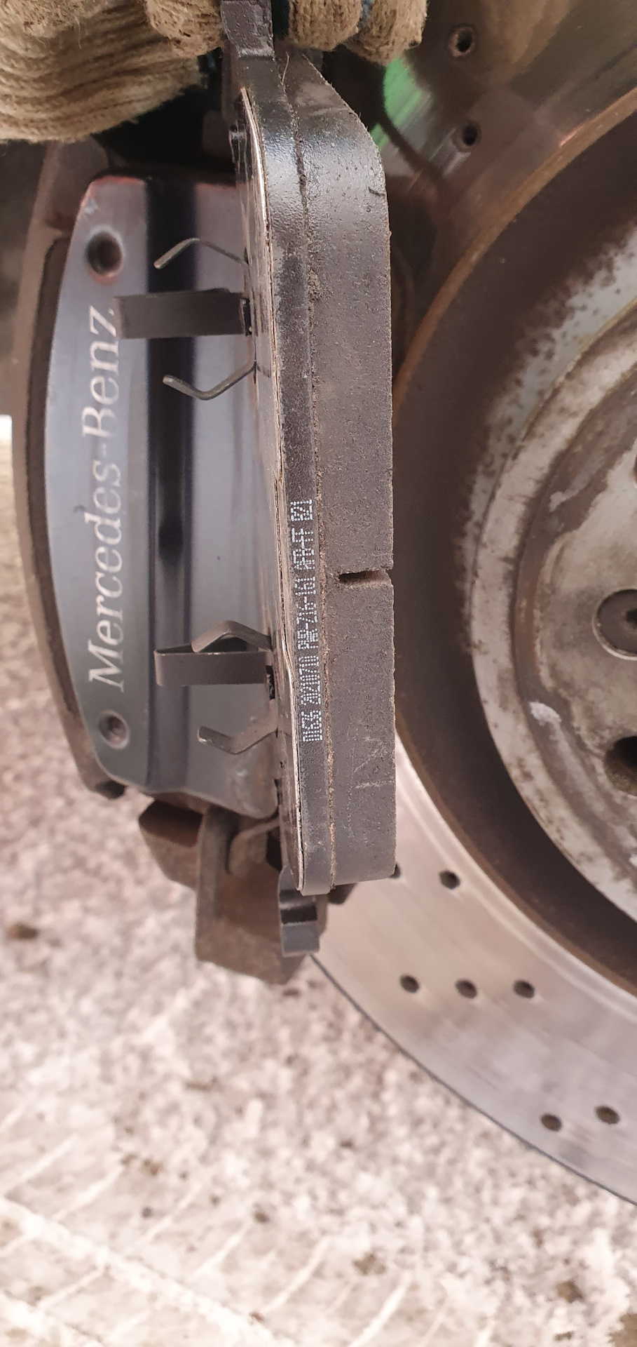

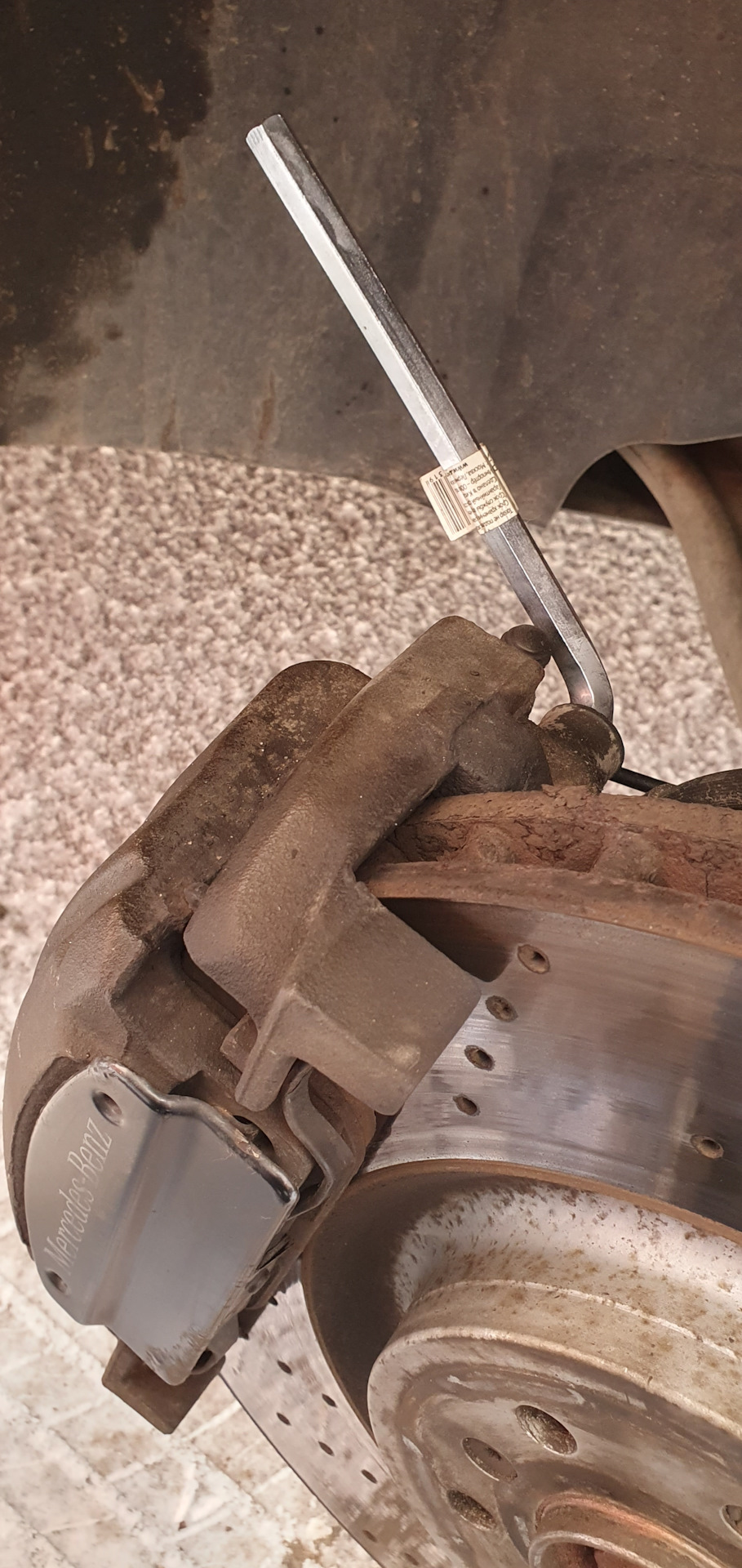

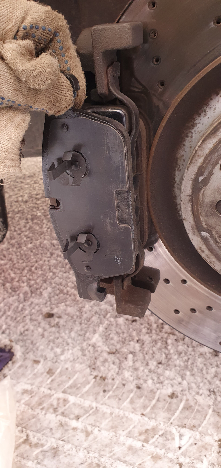

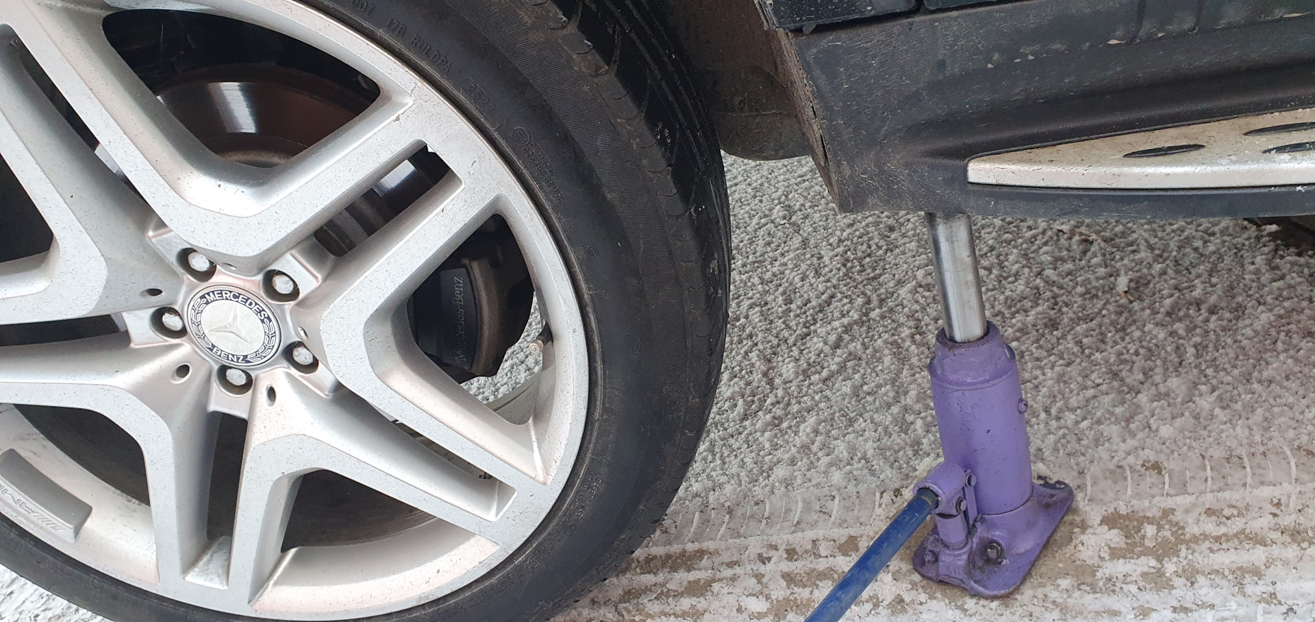

По замене всё просто:

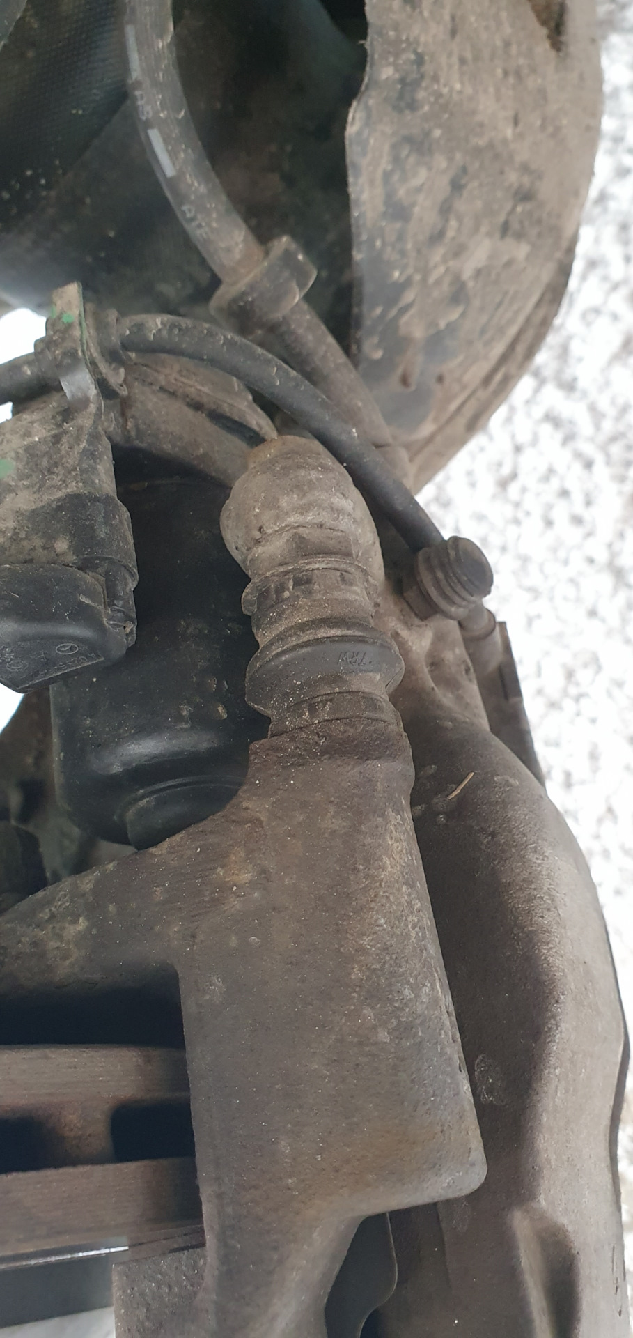

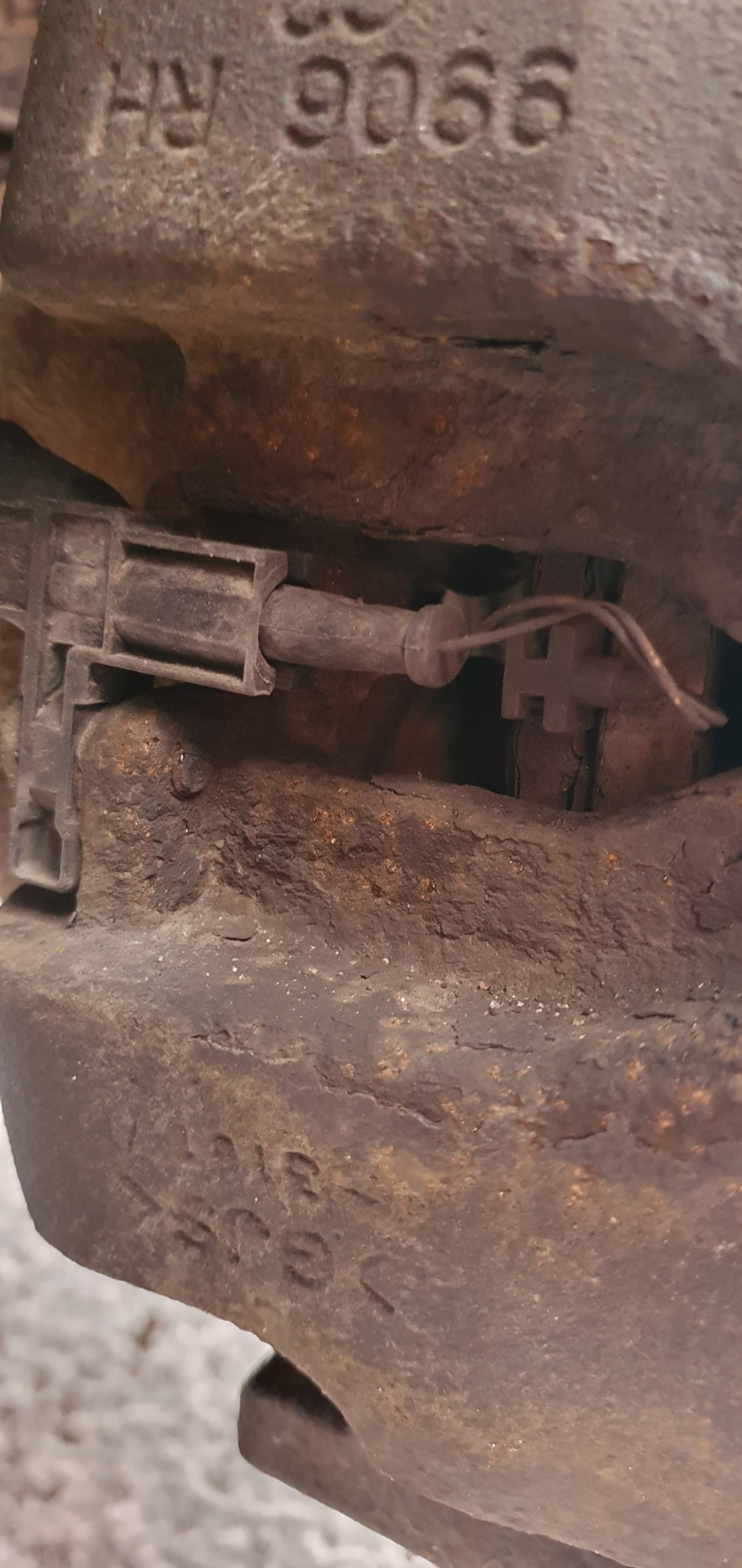

Передние: выкручиваем направляющие (не смазываем!) просто начисто вытираем, производим замену не забыв про датчик износа.

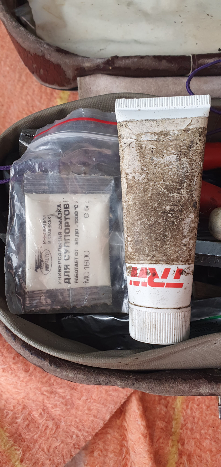

Задние: через команду в приборке разводим суппорты, выкручиваем пальцы(направляющие) проверяем смазку, а лучше вытираем палец, очищаем посадочное место и наносим новую. Когда то купил всем известную смазку ТРВ для направляющих, одна из лучших и надолго хватает.

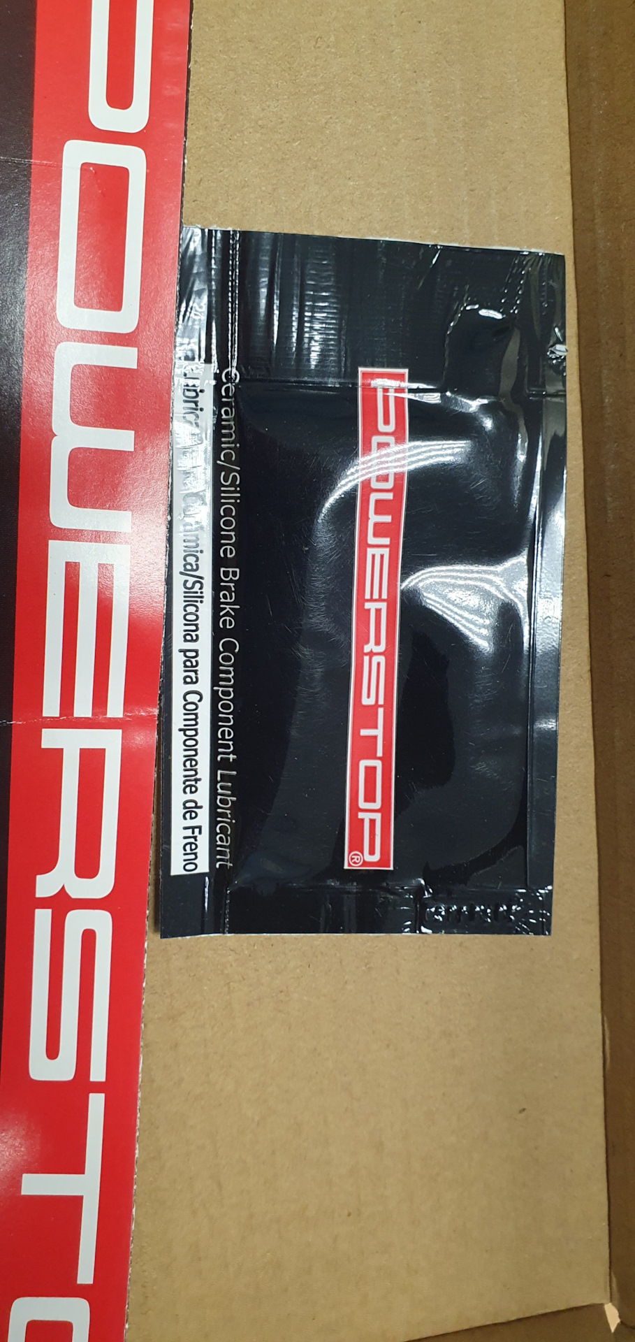

Для самого суппорта и обратной стороны колодок использовал МС1600. Кстати в комплекте с колодками идёт пакетик смазки, как раз для суппорта и обратной стороны колодок, направляющие ей мазать нельзя.
