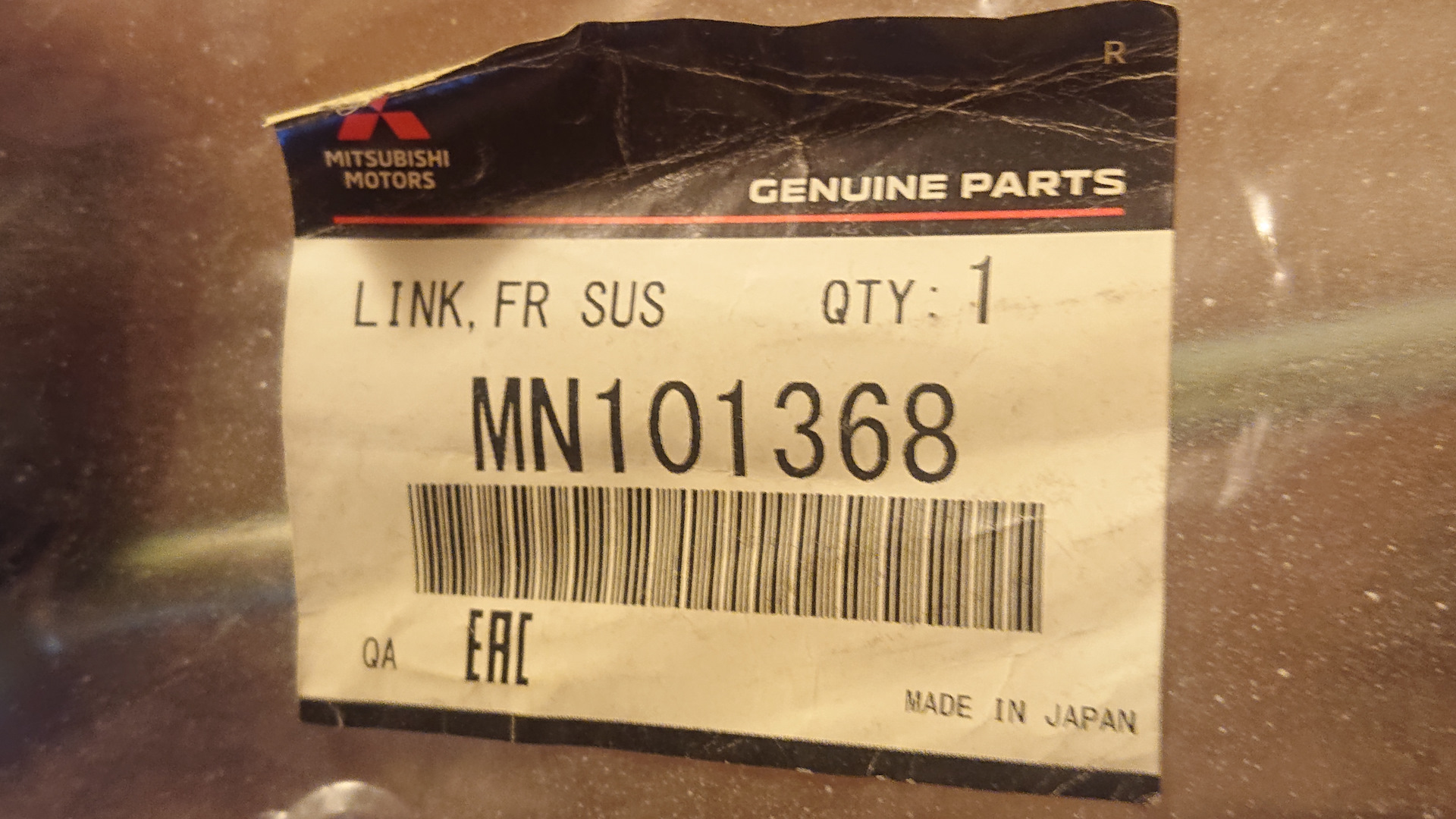

Решил заказать с просторов сосон орихенальное! деталье.
Естественно ни на что не надеялся )))

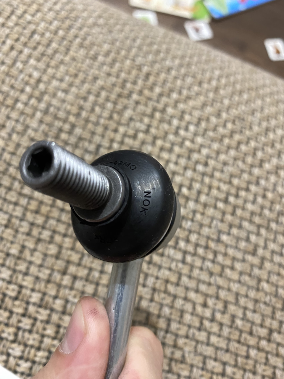

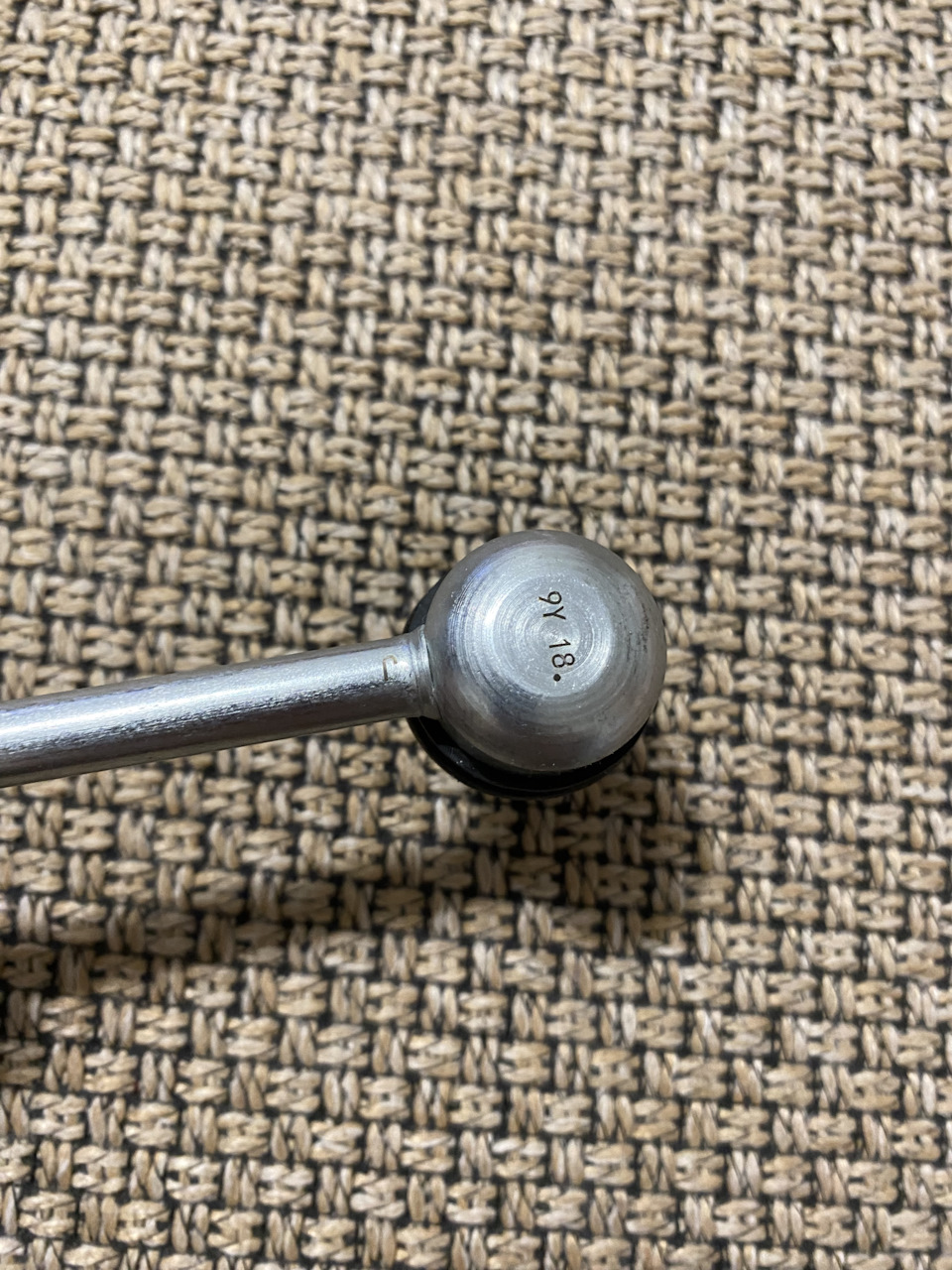

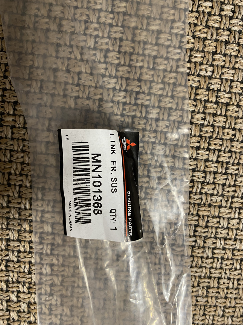

Стойки стаба, наклейки не тянут на ориг. Наклейка по типу нового образца.
Запчасти на фото: MN101368
Сами же стойки фиг отличишь на вид
Смотрятся вполне прилично! За пыльником смазка присутствует, от руки не крутятся)))
Цена 1400 за штуку.

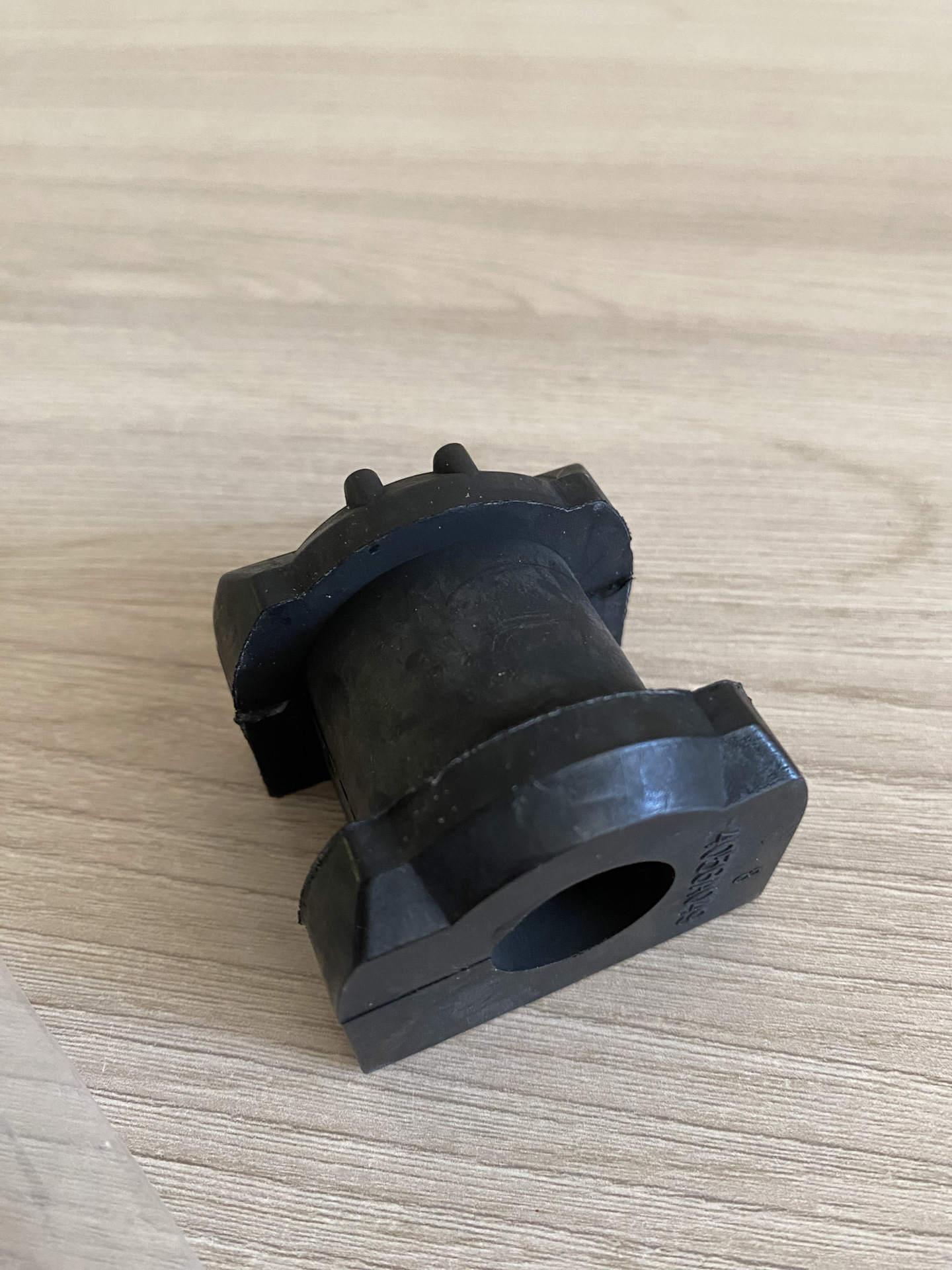

Так же у другого продавана заказал втулки стаба.
Наклейки старого образца, выполнены хорошо, пальцем краска не стирается, как на стойках, но шрифт не тот, и заветной точки нигде не нашел.
Запчасти на фото: 4056A049
Ну а сама резина на вид тоже, как резина )))
Цена за пару 850р
Как то так, очень прилично смотрятся детали, не ожидал . Наклейки выдают.
Ну и вердикт такой — думаю на осоне даже такие аналоги как сtr стоит брать с большой опаской.

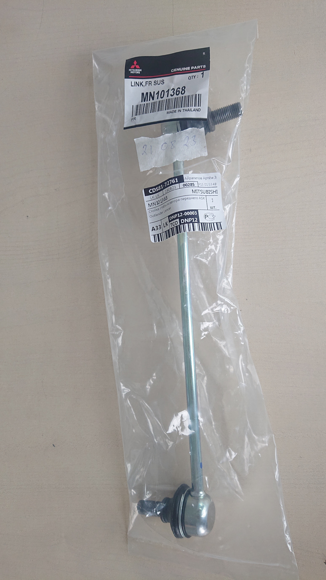

Вот она
Оригинал
Внизу странный микротекст какой-то
Ну да, сильно явный и в две полосы

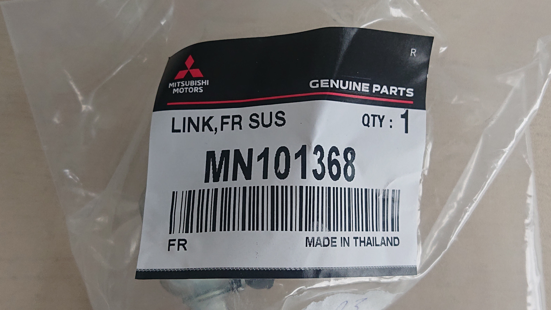

И такие
Слушай, а у этой наклейка похоже на ориг. В таиланде есть официальное производство
Возможно. И твоя паль под тайский шрифт сделана. Но я рисковать не стал. Хотя и оригинальные знаки просматривались
Да, значок митсу выделен, и снежинка в букве О ровная, там еще справа в тексте GENUINE PARTS, в букве P должна быть снежинка, и часть слова UINE как бы выделено. И снизу этикетки на черной полосе- микро текст mmc, но даже по этой фотке понятно что скорей всего ориг

Не, моя прям паль, шрифт Тайланд, а надпись — сделано в Японии, краска пальцем мажется, и не одного защитного знака нет, кроме кривой снежинки в букве «О»

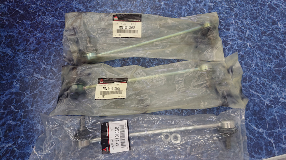

Мне ещё такие попадались
Первая снизу сразу выдает себя, остальные плохо видно
Остальные норм
Да сразу видно подделку, на оригинале буква О должна как шестерёнка быть
