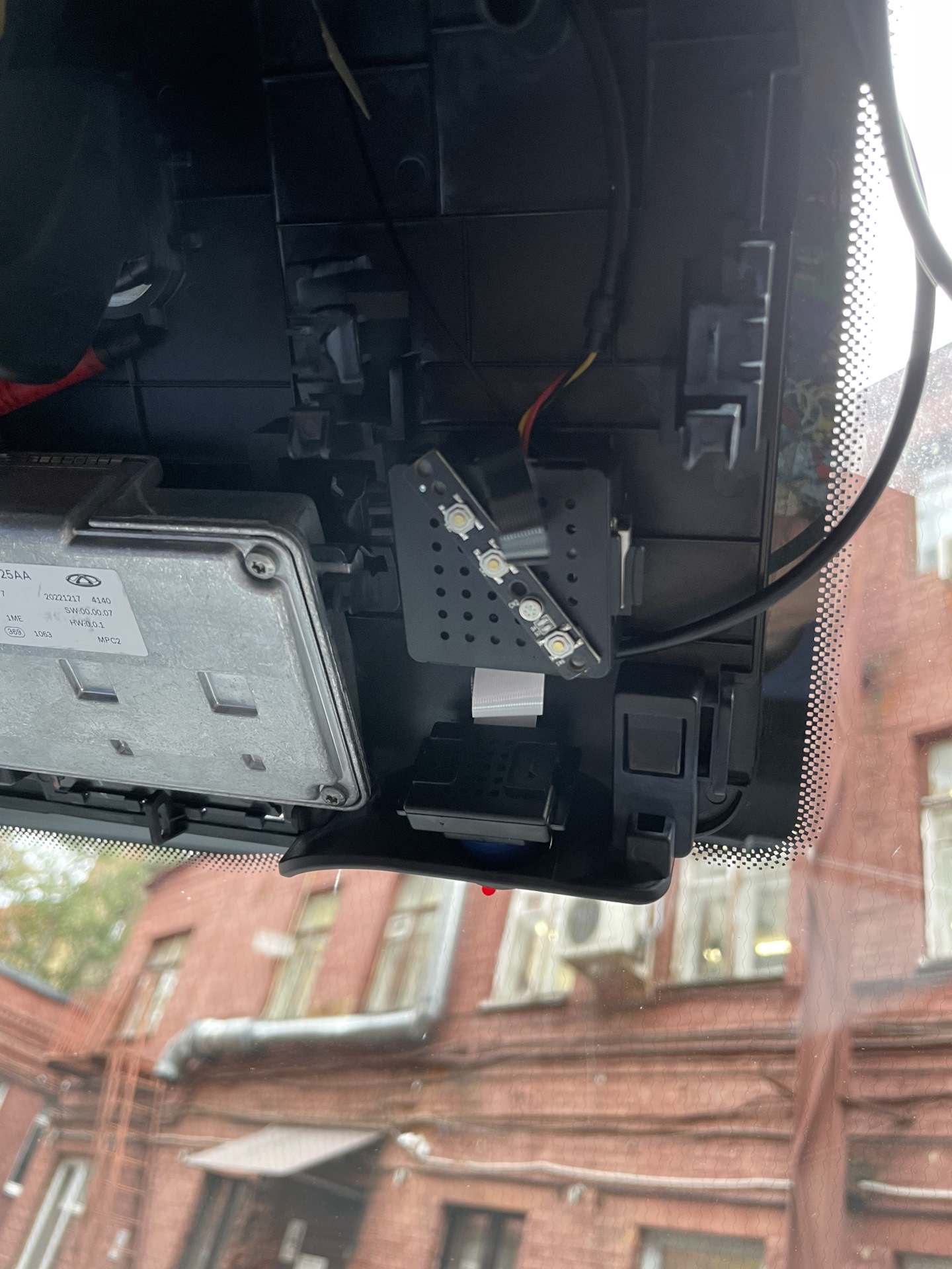

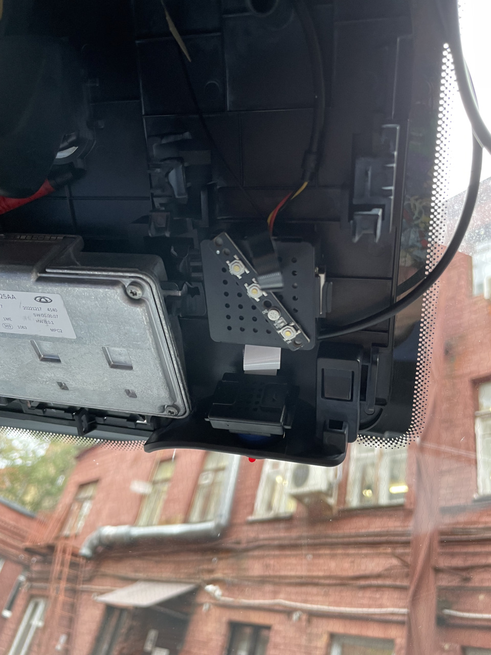

Продолжаю делать видеорегистратор, с момента прошлой записи сделано следующее:

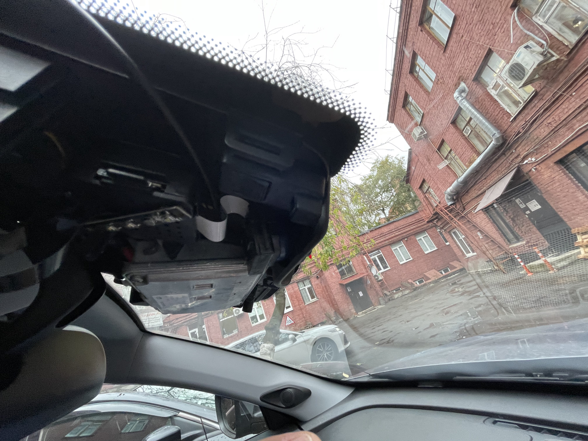

— просверлил заглушку под камеру

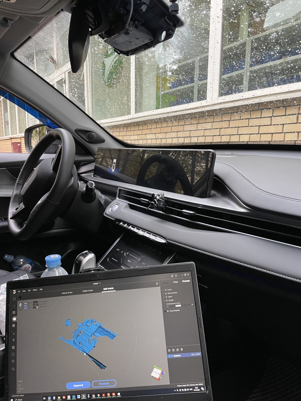

— съездил к ребятам на 3д сканирование и моделирование корпуса под регистратор в штатное место.

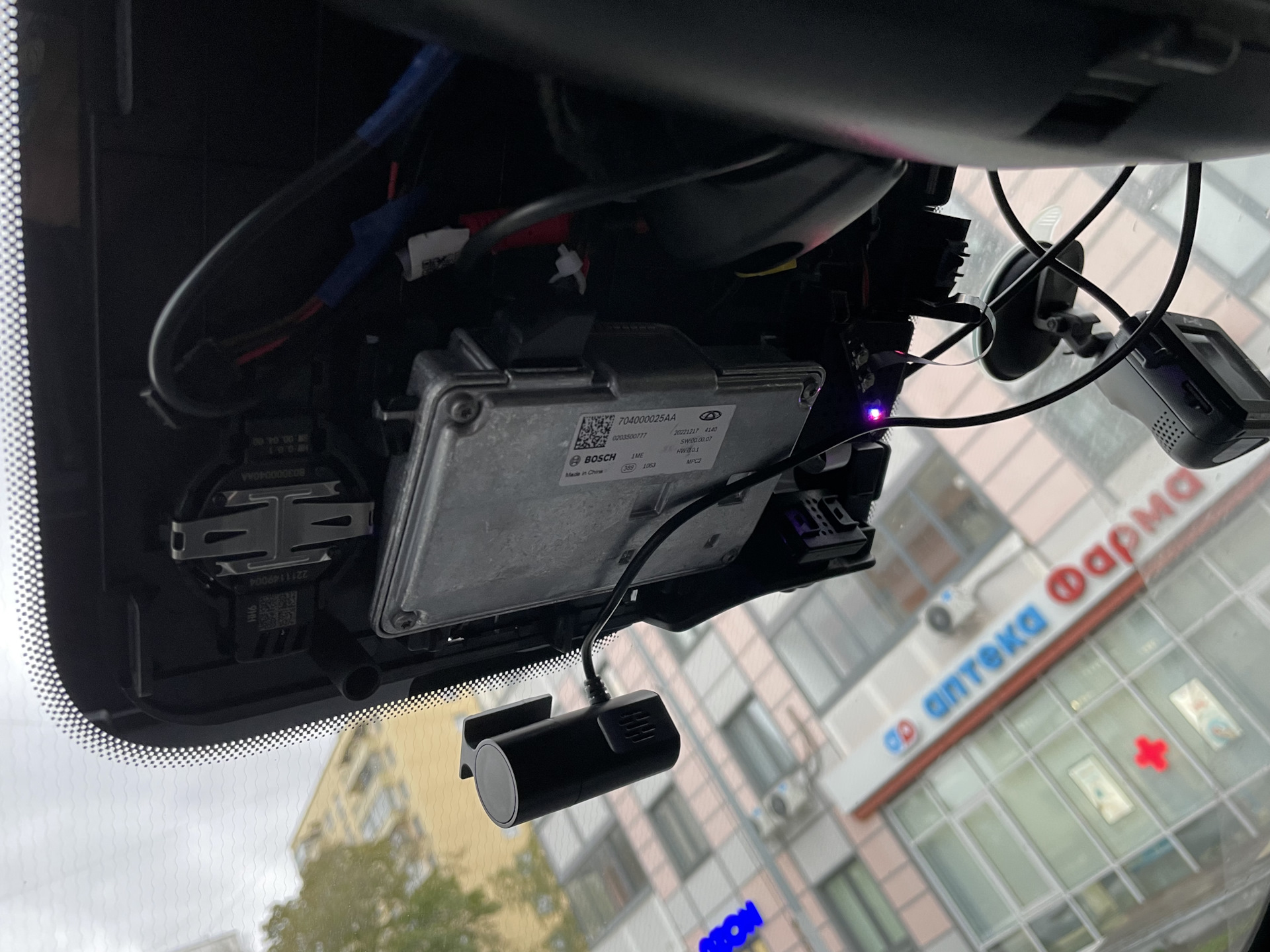

Пока там все моделируется поставил временно все на двухсторонний скотч, питание регистратора подключил к датчику дождя ( спасибо доброму человеку, по имени Евгений. У него лежали без дела провода для подключения и он отправил их мне. Правда немного пришлось переделать, питание приходило не туда куда нужно)
Дополнение записи…
Переподключил в блок предохранителей, потому что регистратор отказывался писать сразу после запуска двигателя. Связался с китайскими друзьями, оказалось мои экземпляры не поддерживают подключение к датчику дождя. В новый заказ положат регистраторы которые поддерживают данное подключение и с аккумулятором.

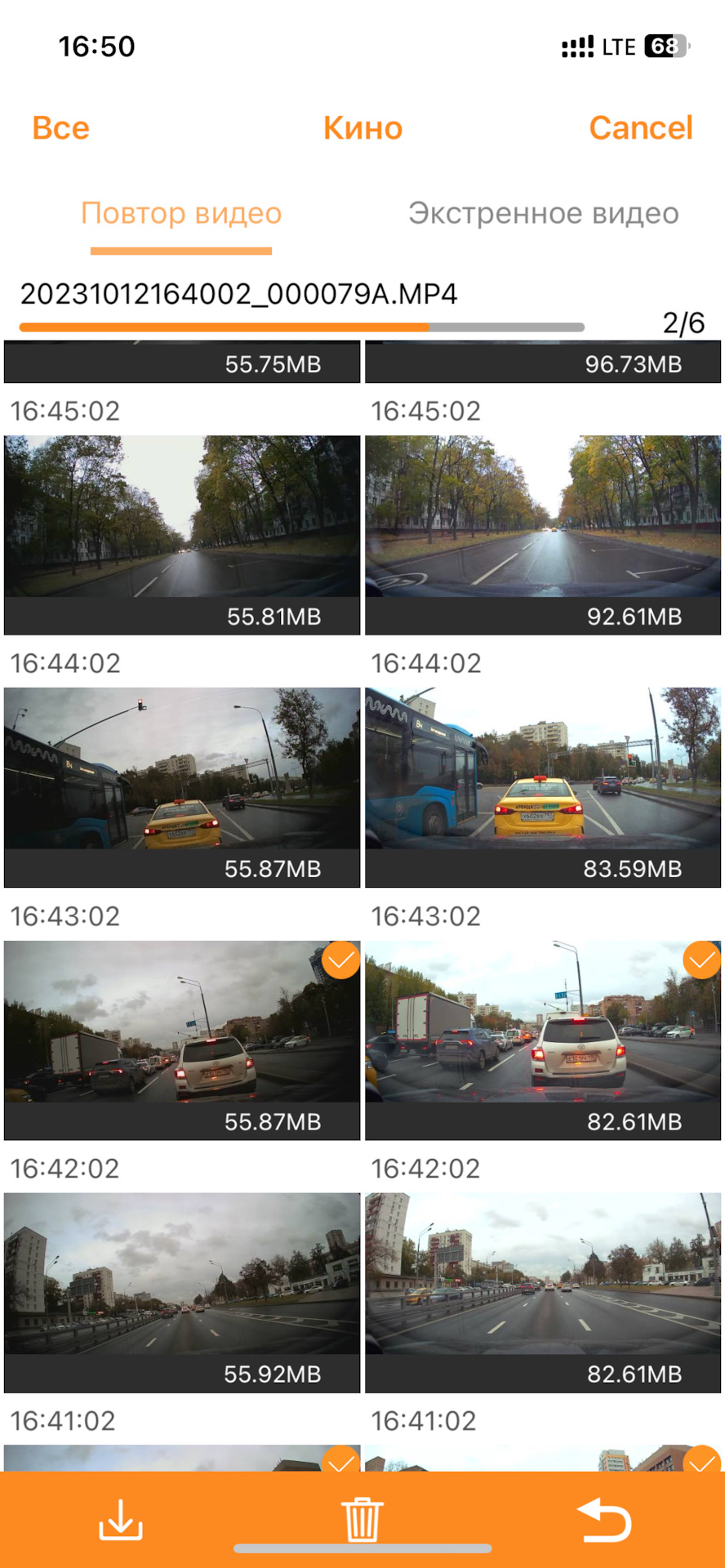

Прикладываю видео:

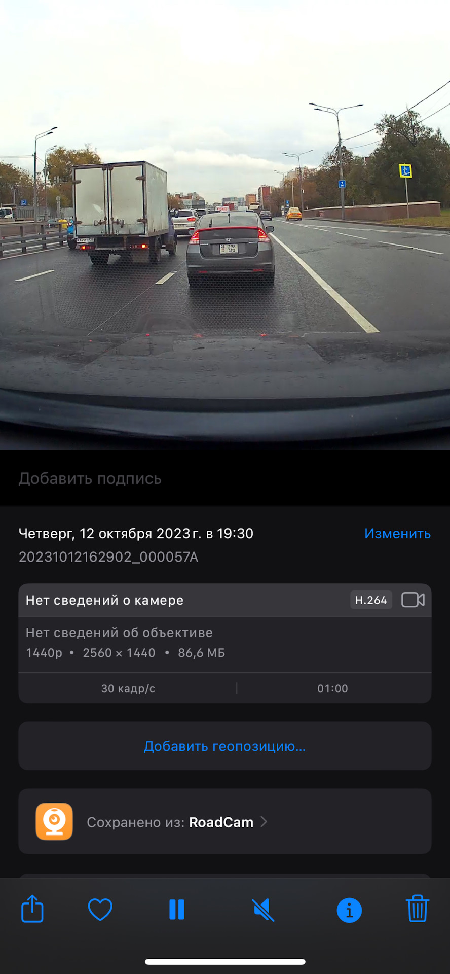

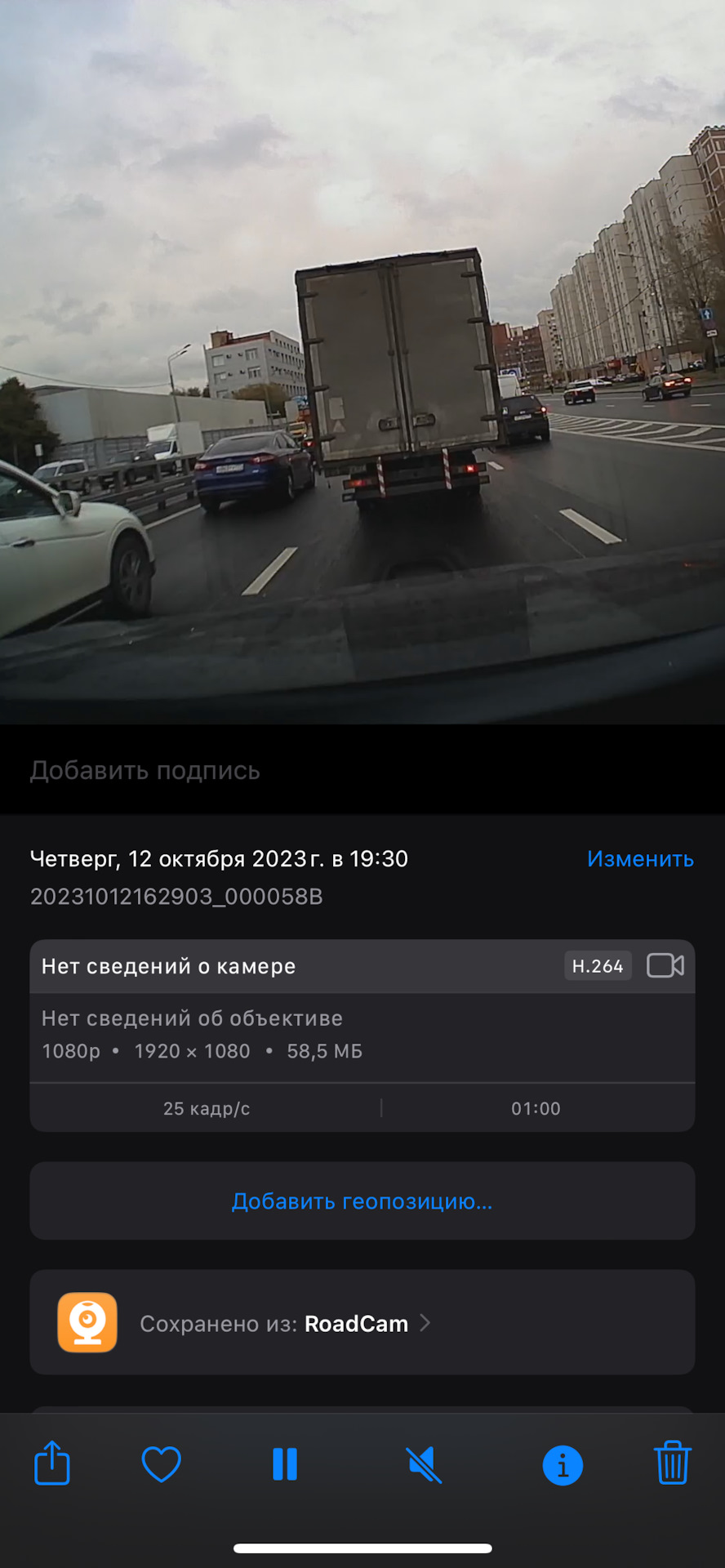

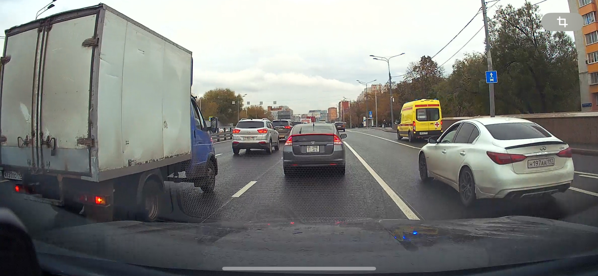

Передняя камера качество 2к
Задняя камера качество HD
Темное врем суток передняя камера
Задняя камера

номеров чот не видать
С задней плохо видно, но там 1к качество. С основной нормально видно.
