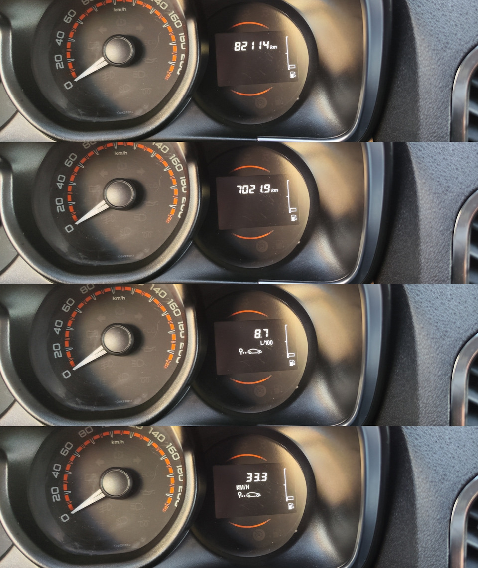

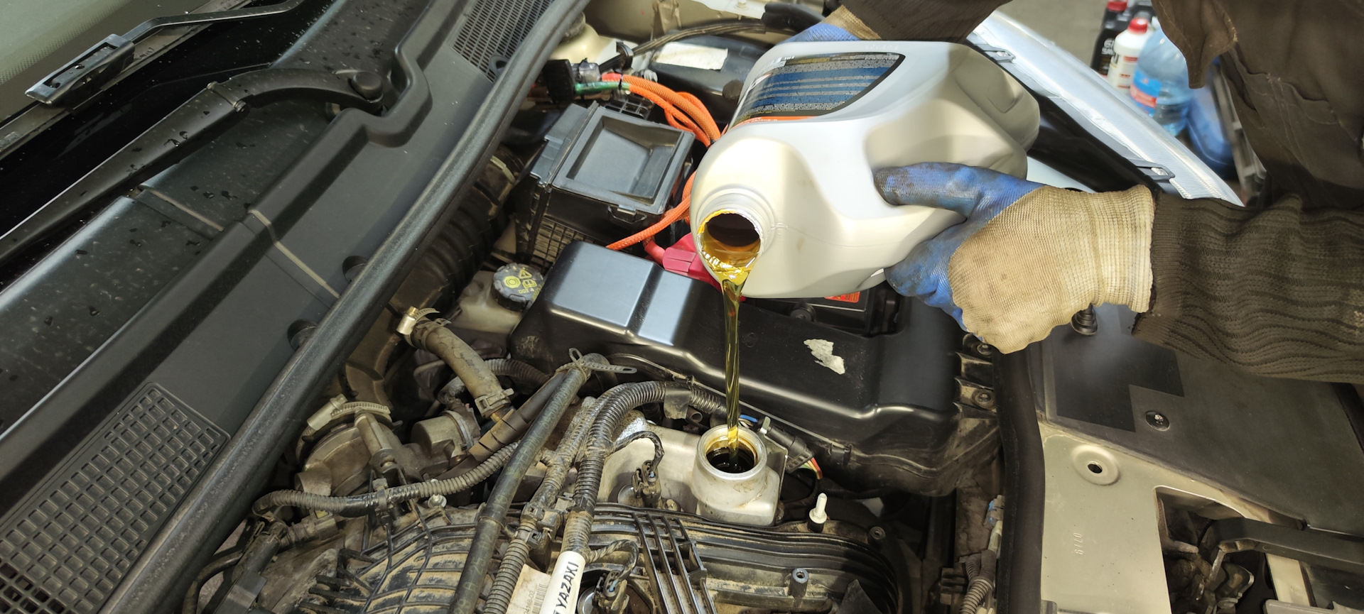

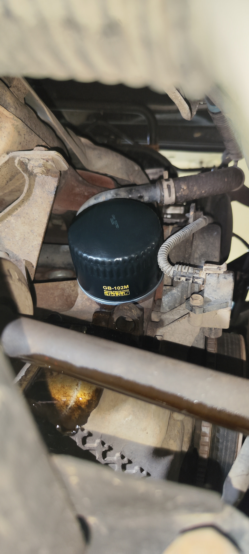

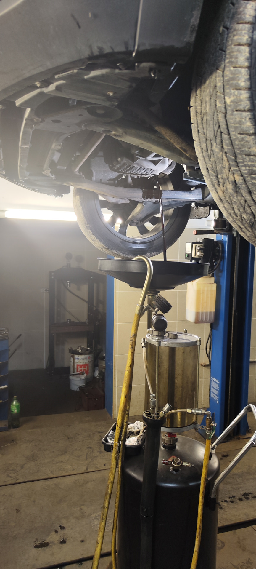

Начинаю подготовку к зиме, тем более пробег как раз позволяет. Поэтому меняю масло и соответственно фильтры.

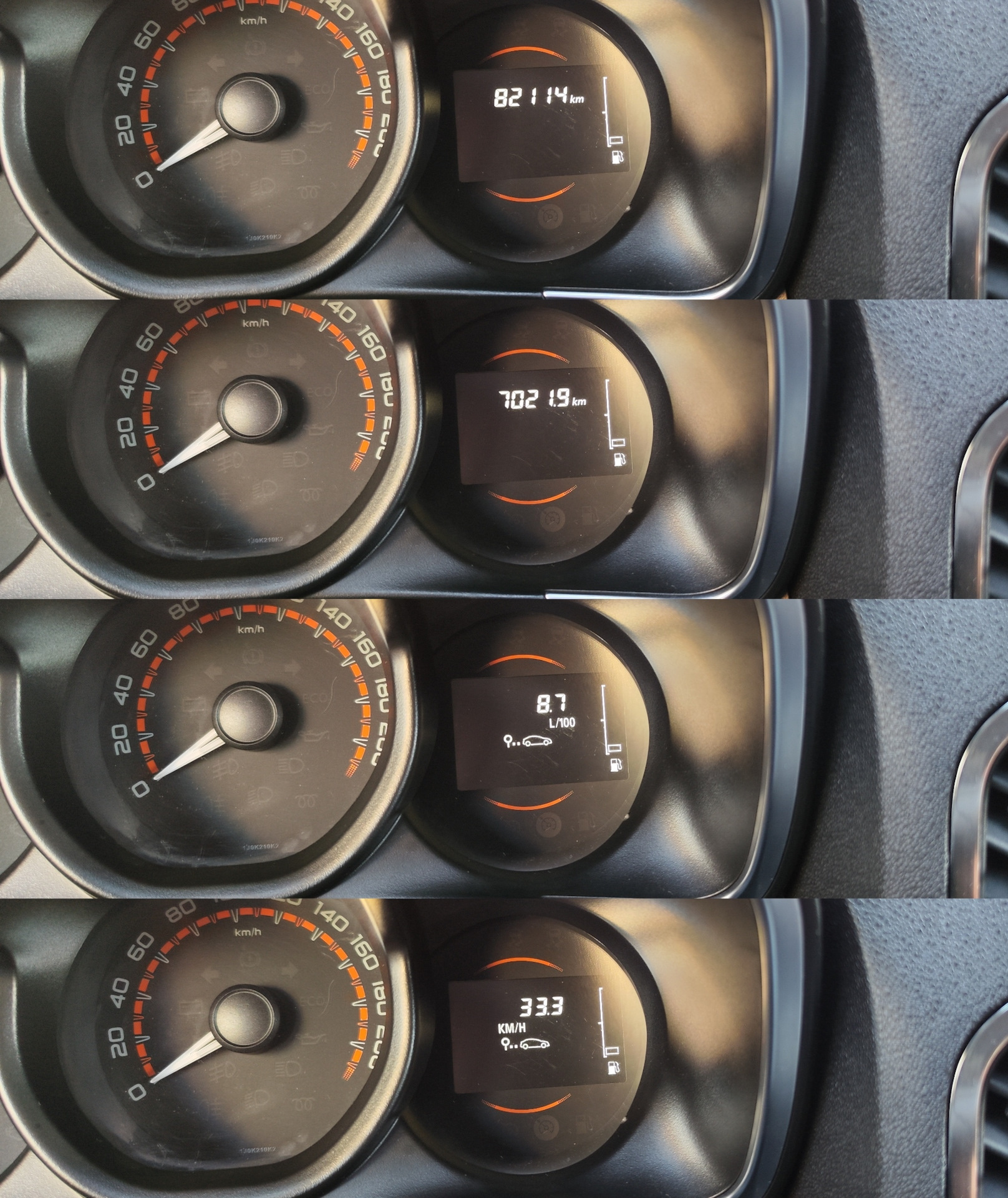

Данные за период эксплуатации от ТО до ТО:
▪️Общий пробег на момент проведения ТО — 82.114км.;
▪️Пробег от крайнего ТО — 7.021км.;
▪️Средний расход топлива (АИ-95) — 8,7л./100км.;
▪️Средняя скорость — 33,3км./ч.
Расходники для ТО:

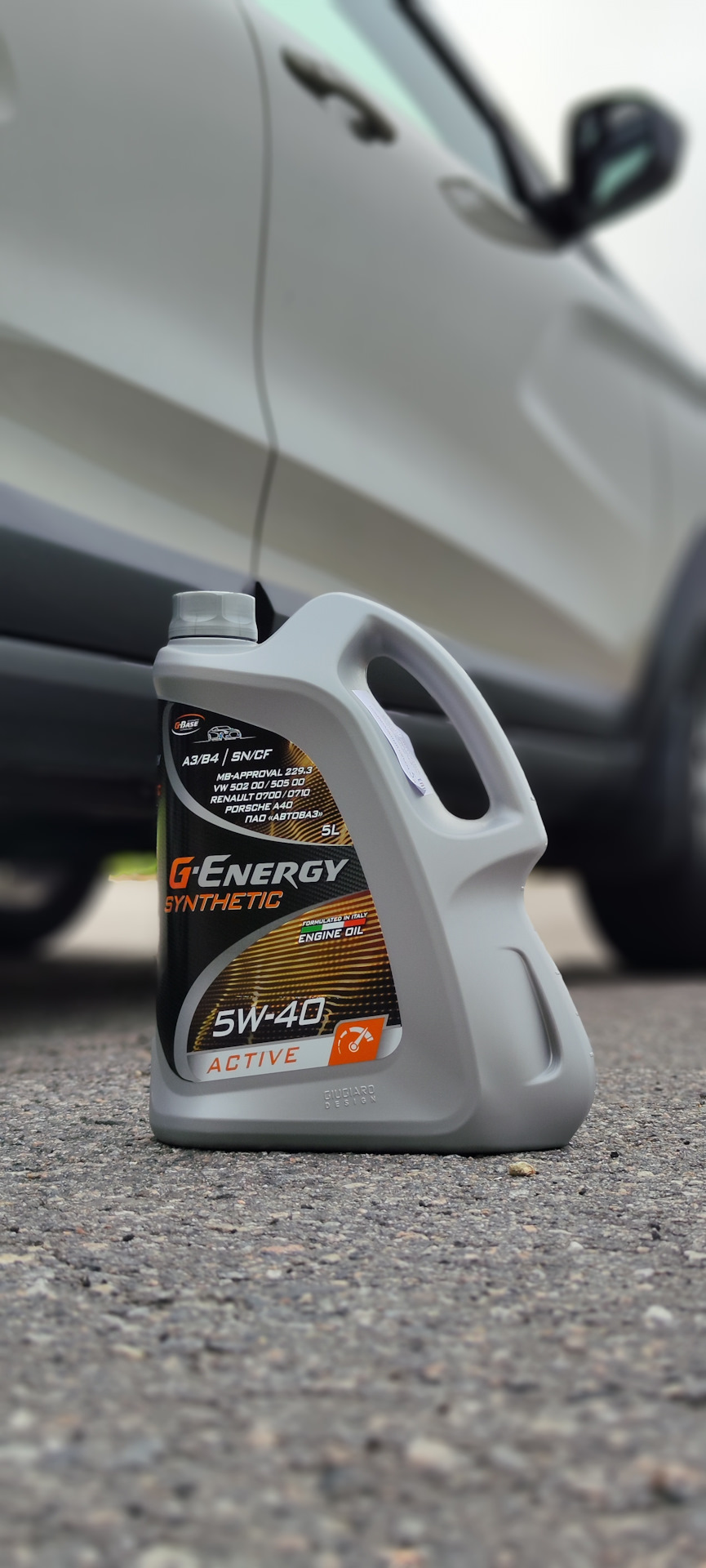

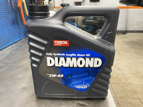

▪️Моторное масло
G-Energy Synthetic Active 5W40 (5л.) — 20$;

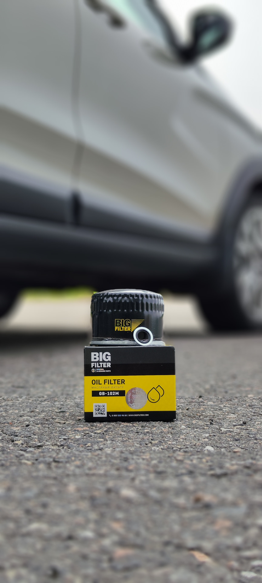

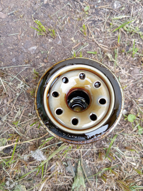

▪️Фильтр масляный
BIG FILTER GB102M — 4$;

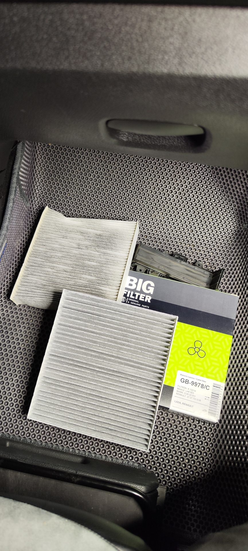

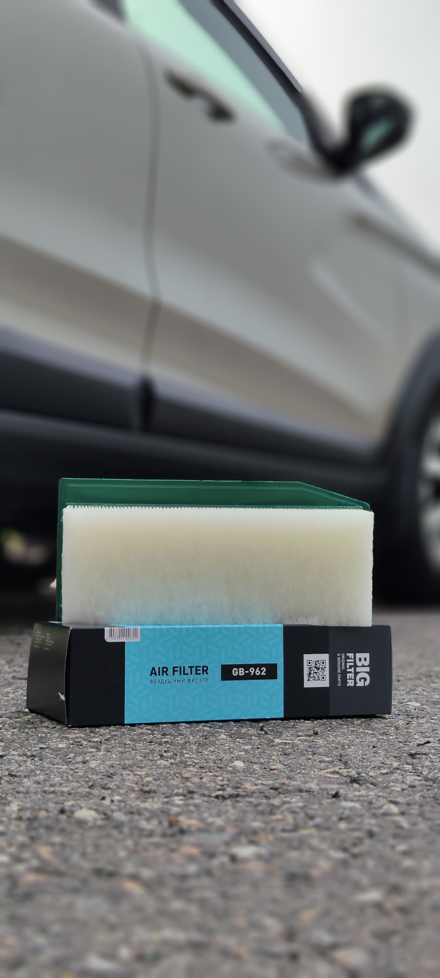

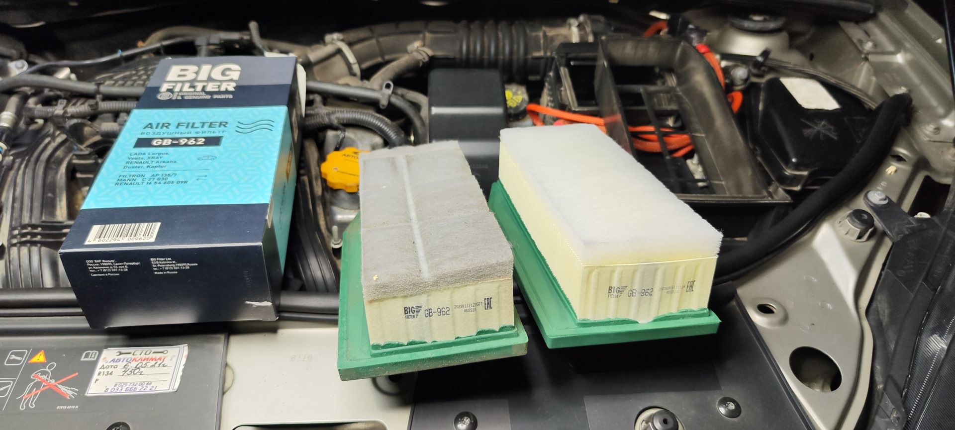

▪️ Воздушный фильтр
BIG GB-962 — 4$;
▪️Салонный фильтр (угольный)

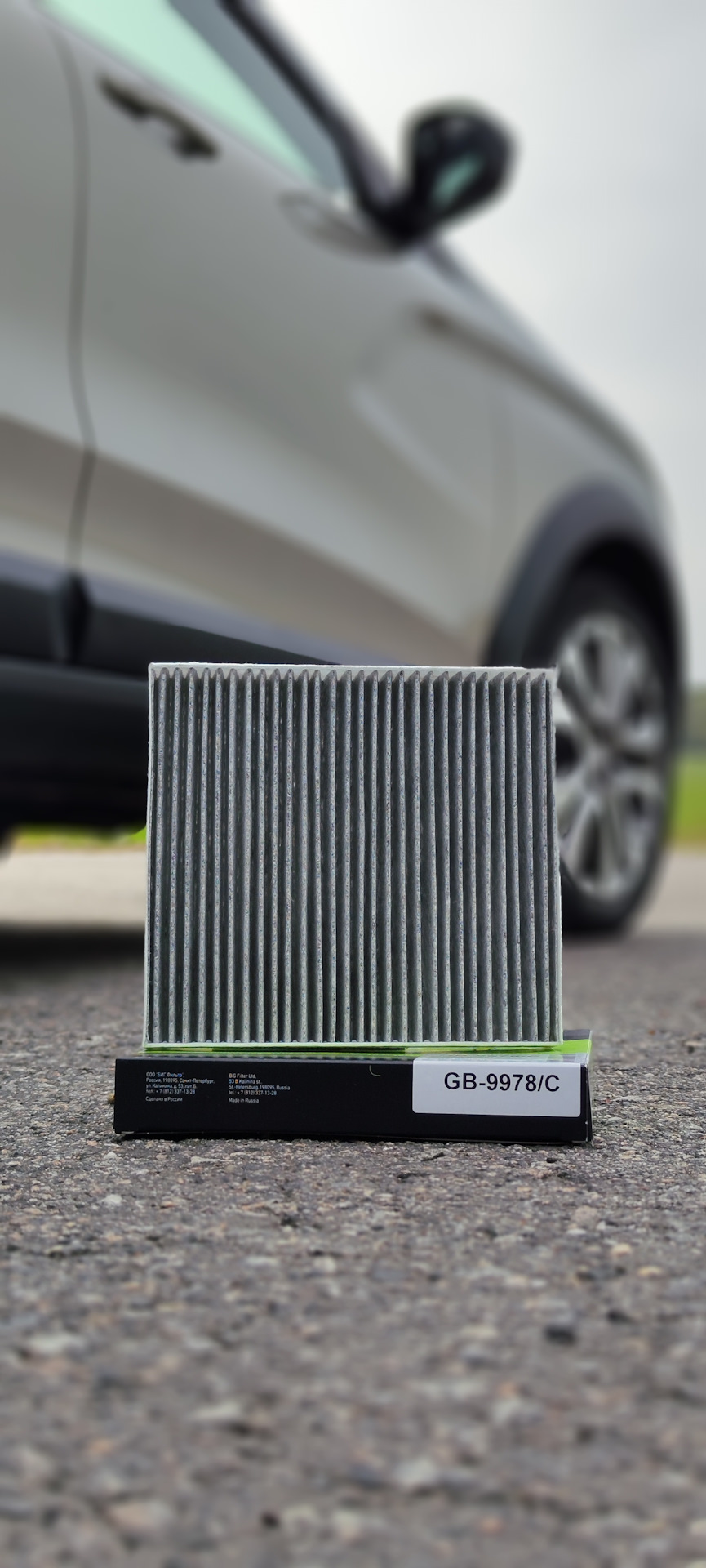

BIG GB-9978/С — 4$;
▪️Шайба сливной пробки
FR01 арт. 110265505 — 1$.
Масло тоже самое, что и в прошлые замены. Только уже из нового привоза с китайскими присадками.
Не думаю, что оно будет чем-то отличаться по своим характеристикам от предыдущего.
Фильтры тоже отечественные, BIG — недорогие, качественные расходники.
Не вижу смысла переплачивать за оригинал, если по характеристикам они сопоставимы.
В последнее время устанавливаю только фильтры BIG — вопросов в процессе эксплуатации не возникало!

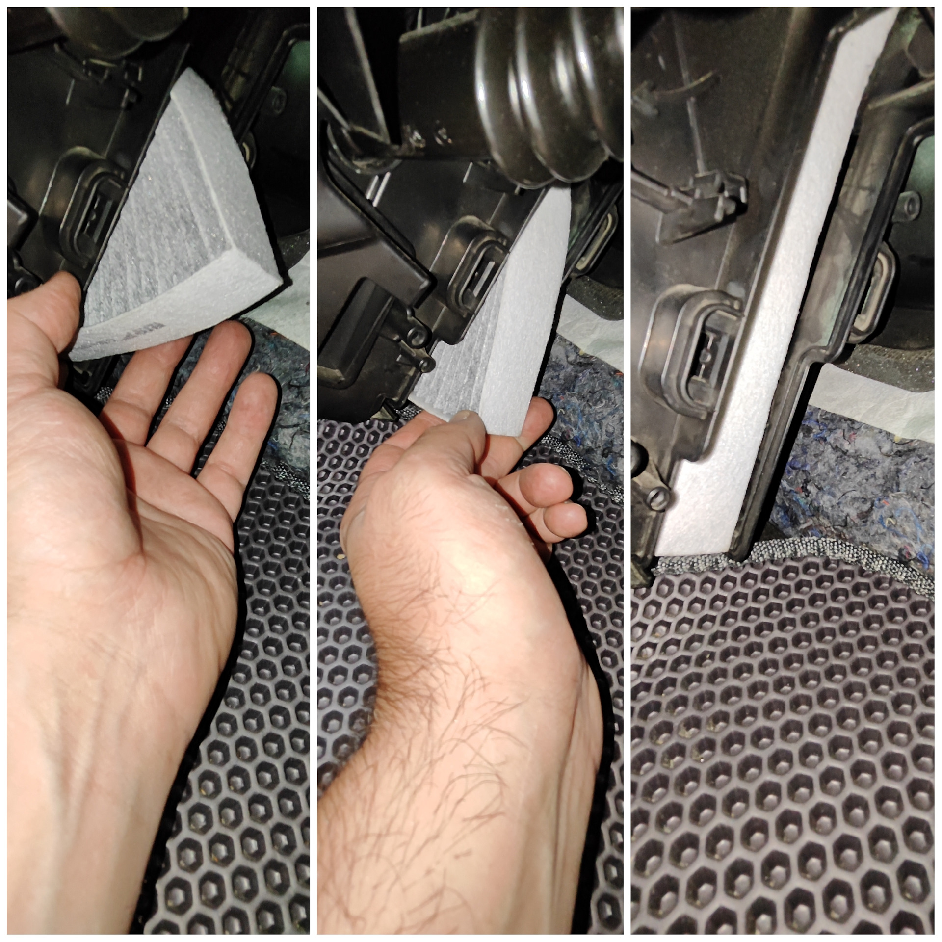

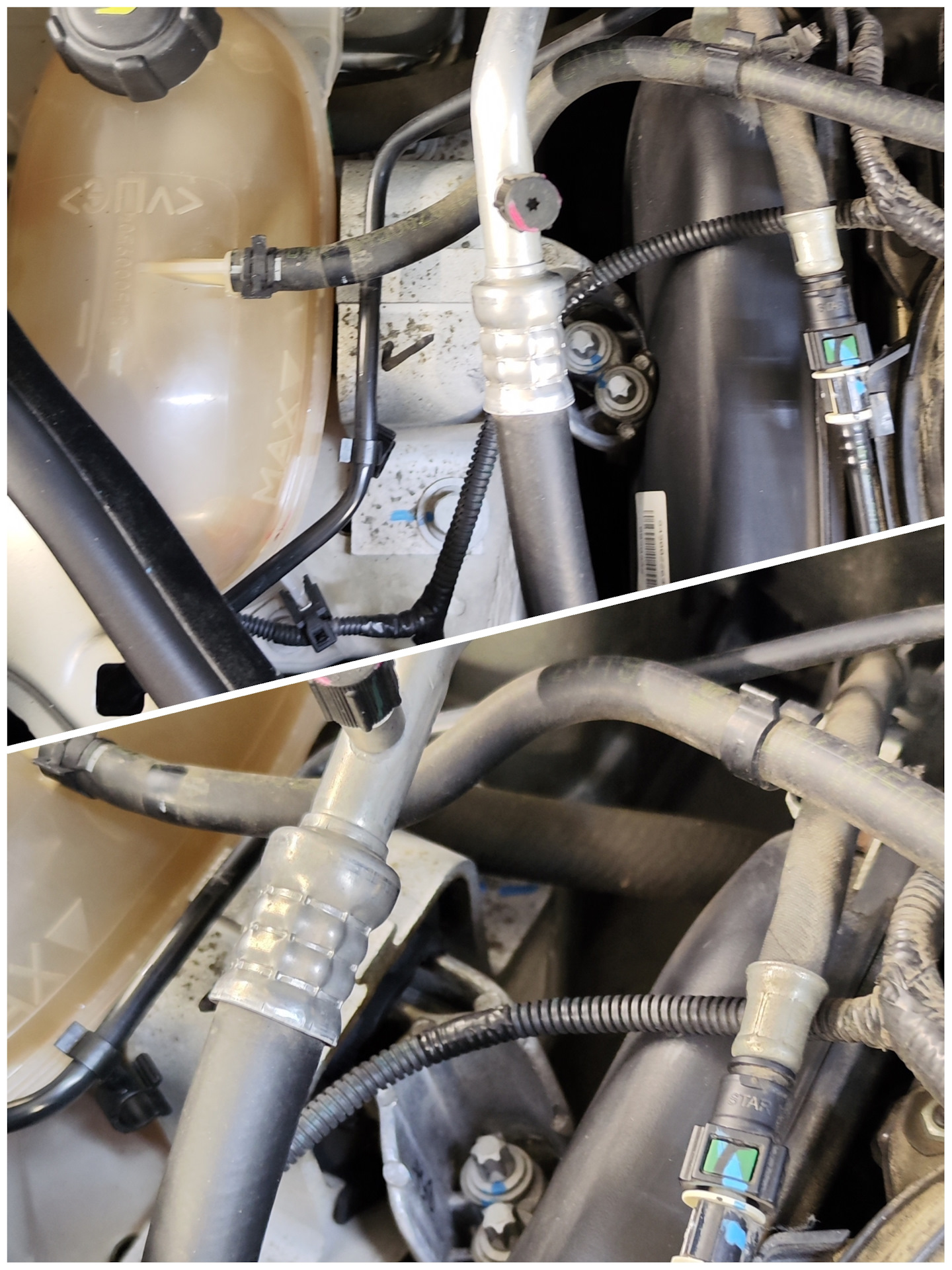

Инструкция по установке салонного фильтра:

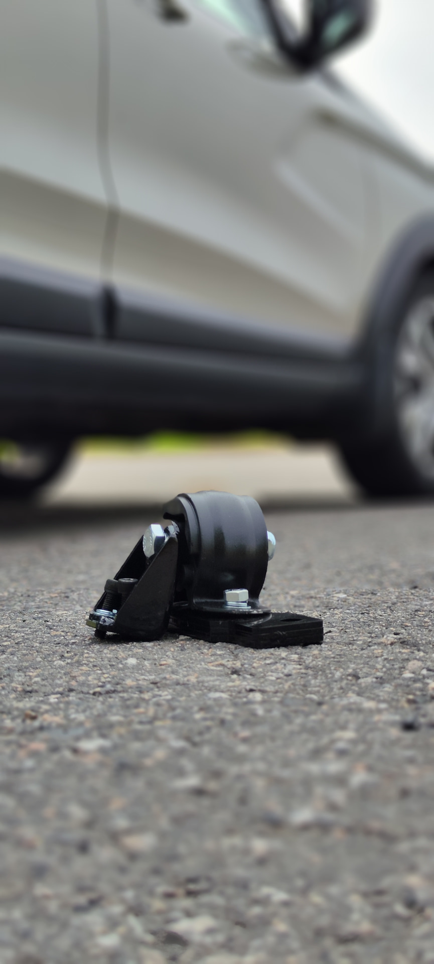

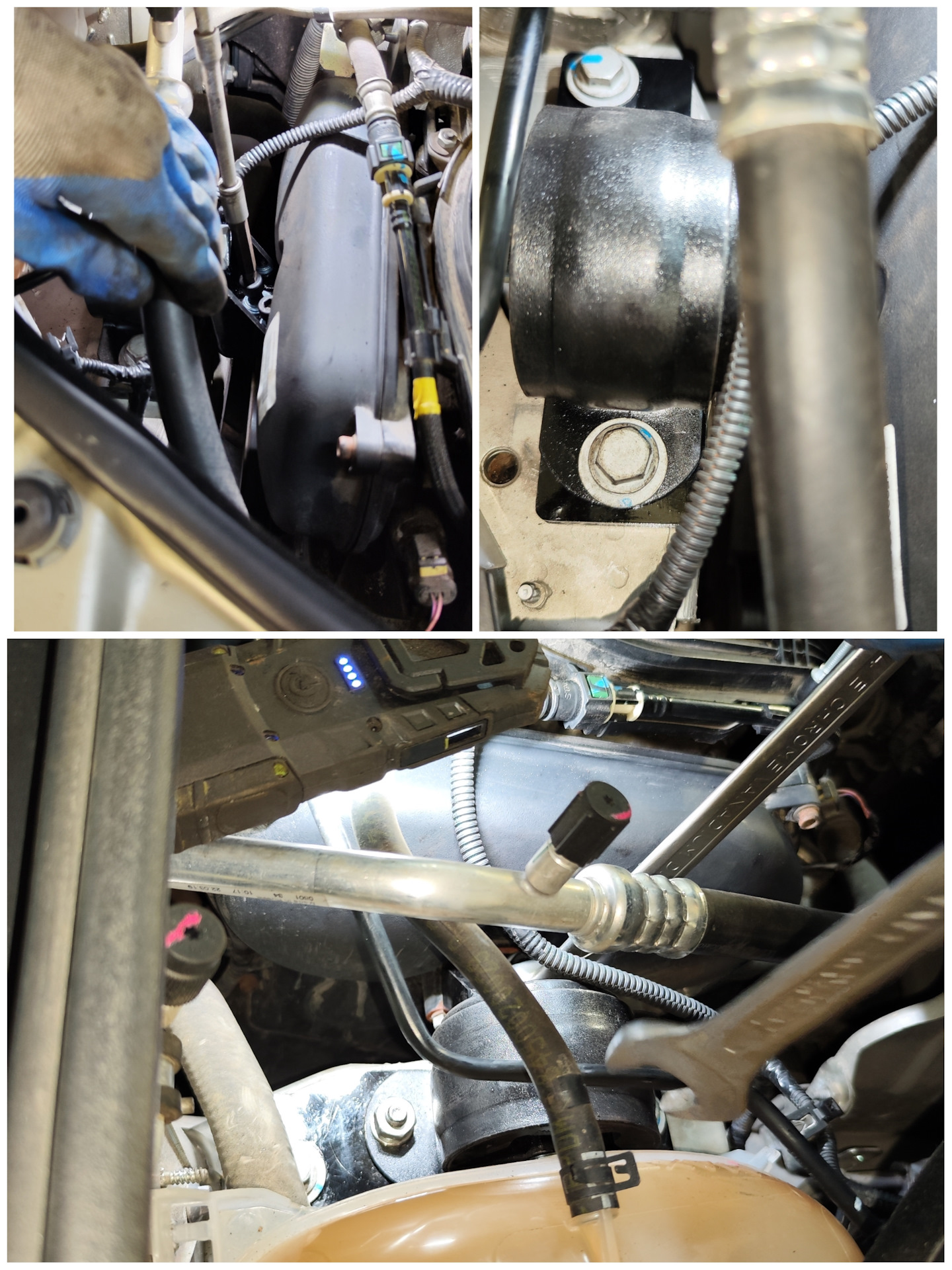

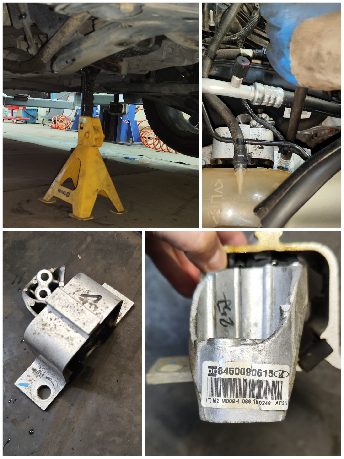

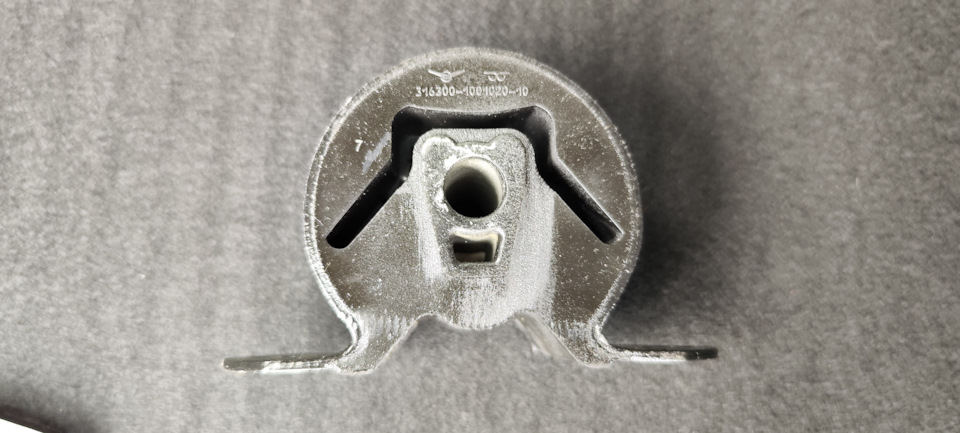

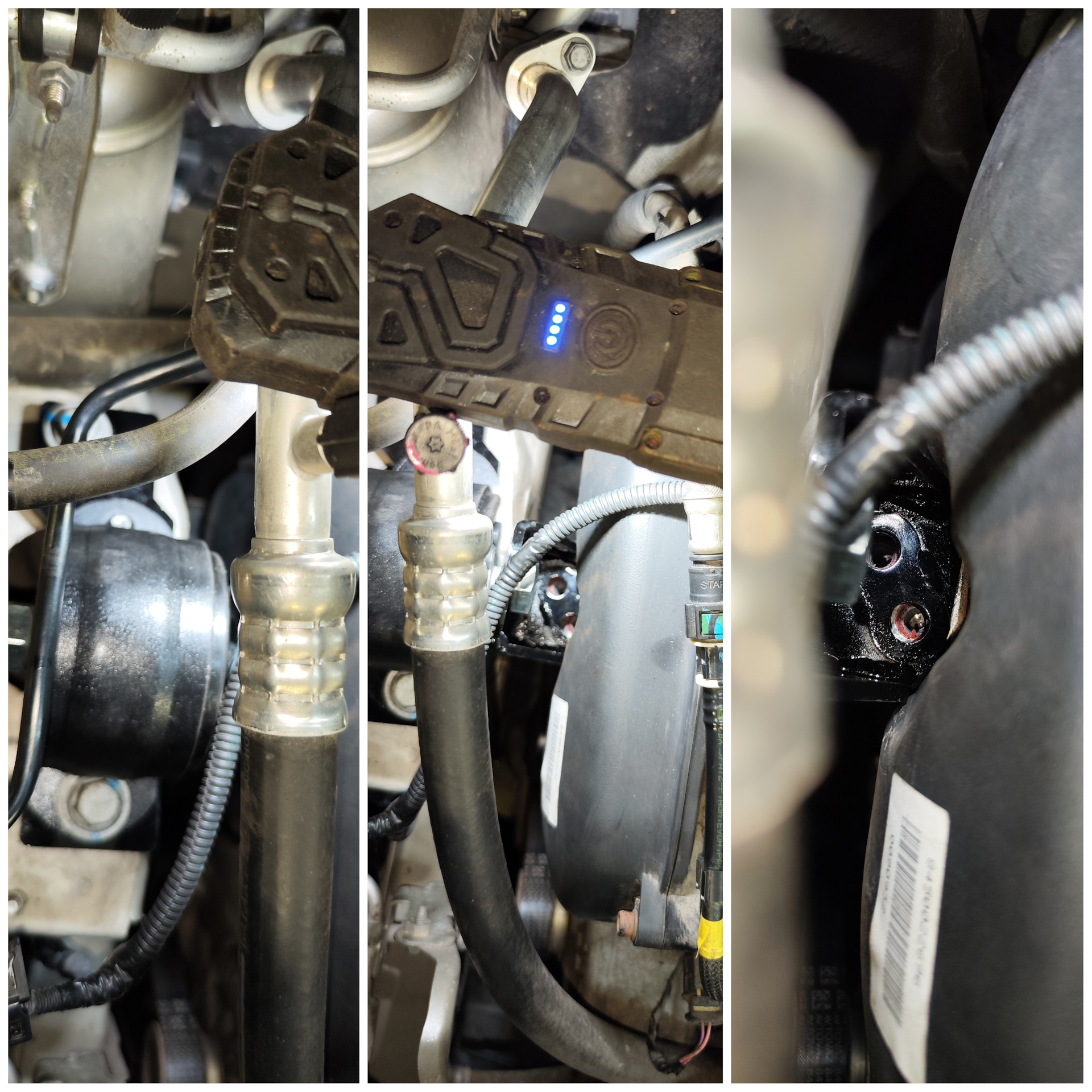

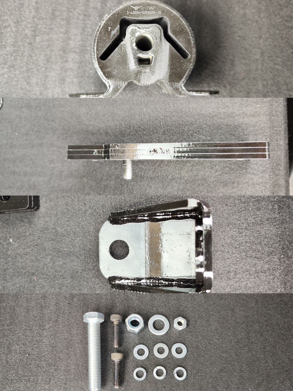

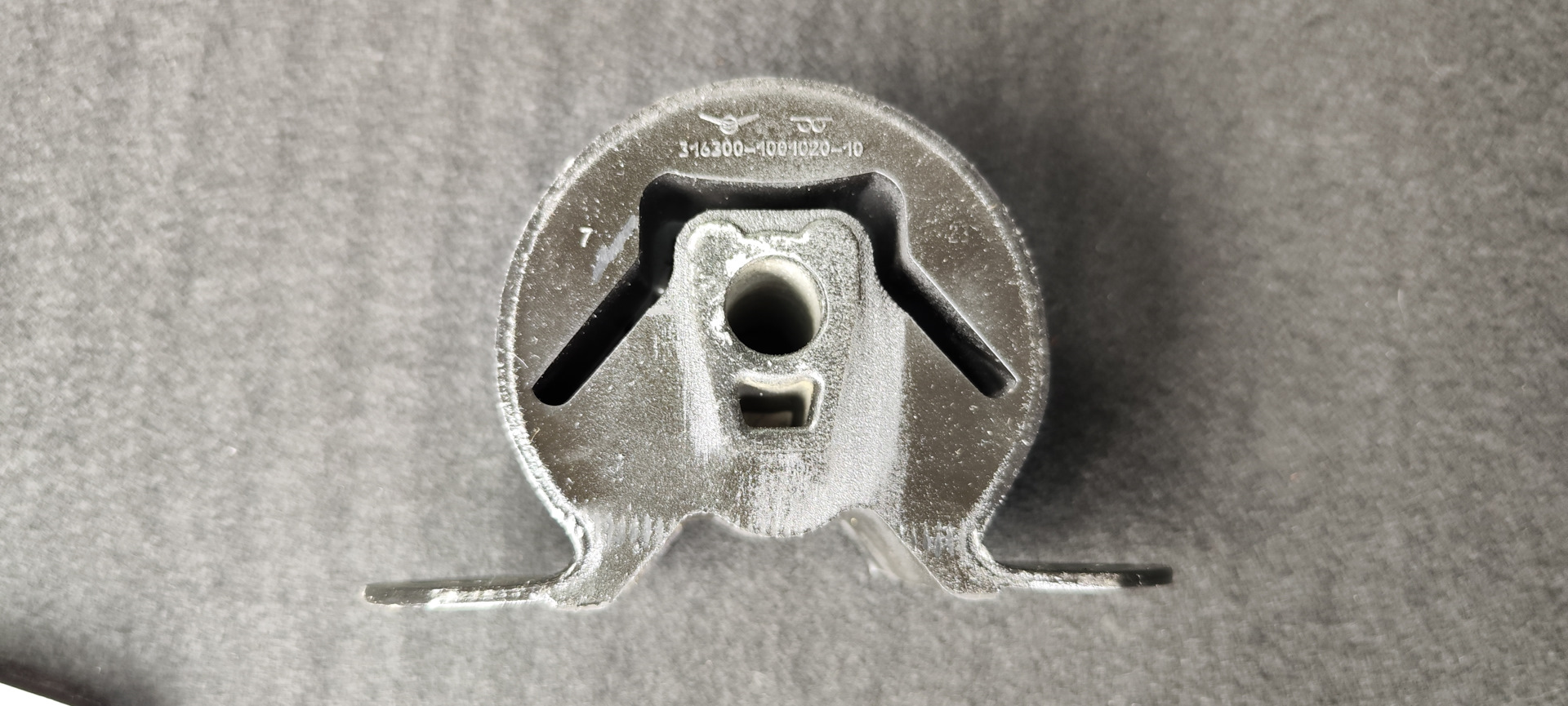

Также, помимо этого заменил правую опору двигателя на кастомную от Олега
tookolobok57rus
У него же в своё время приобрёл и установилл доп.опору двигателя .
Никаких вопросов во ней нет — езжу с ней до сих пор!👌

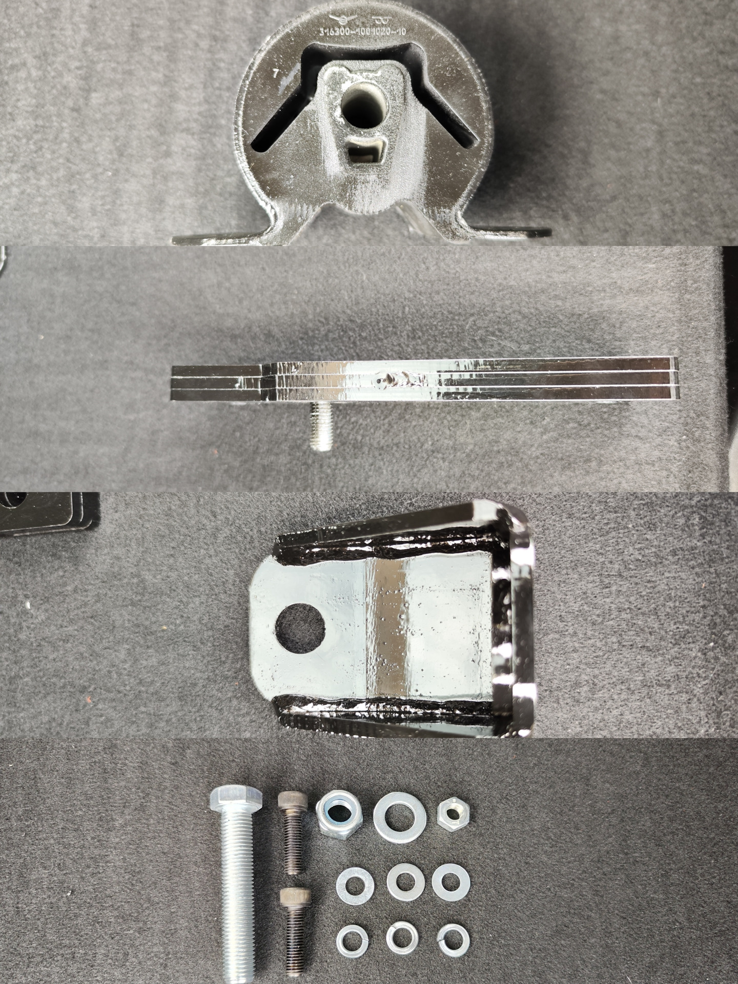

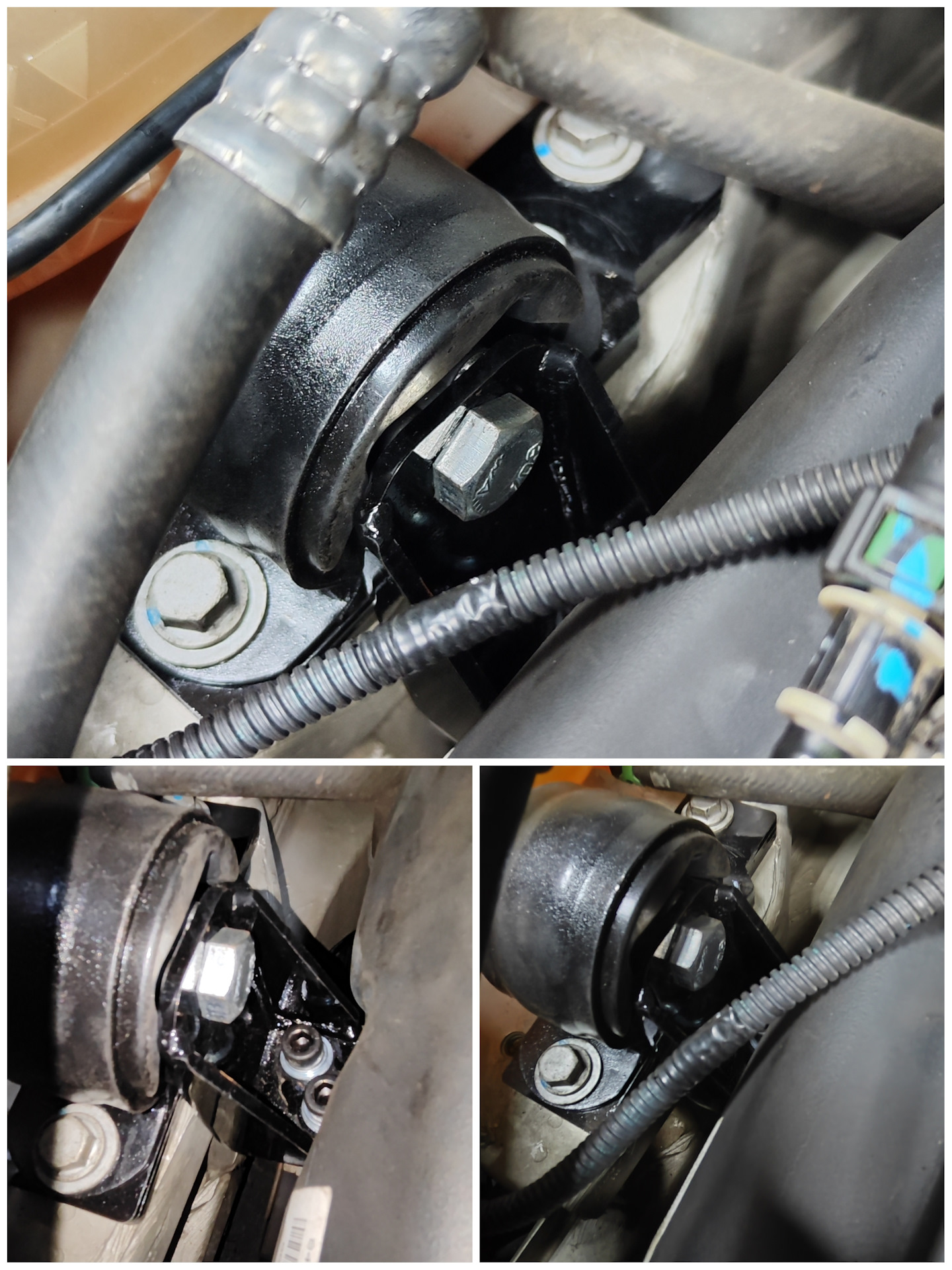

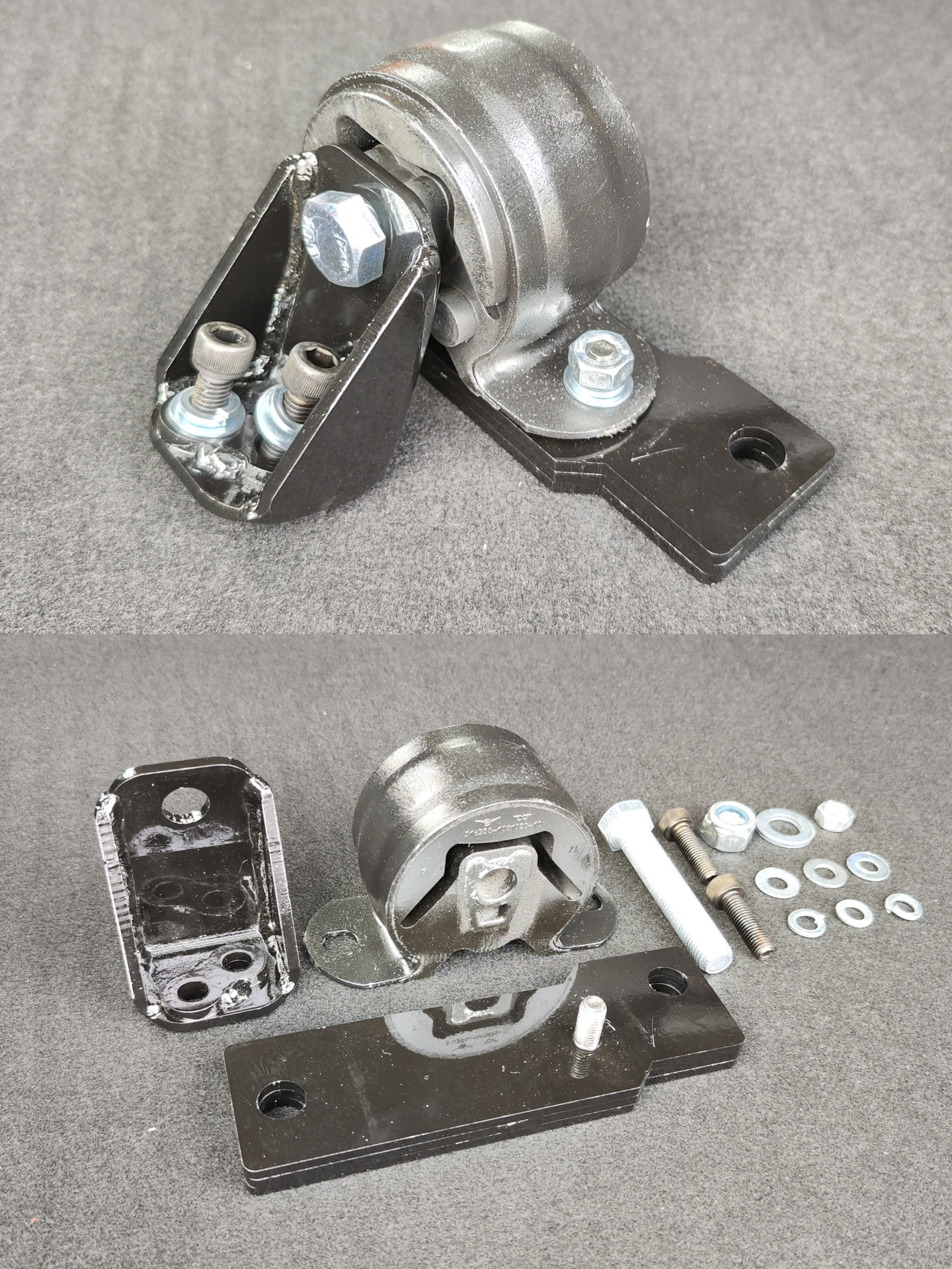

Что касается правой, то за основу взята опора "УАЗ" ПАТРИОТ дв.409051 с 2019г. АКПП.
Данная опора:
— уменьшает осевую и продольную раскачку двигателя(болтанку);
— устраняет стуки как с заводской опорой;
— эффект сбитого авто;
— более чёткое переключение передач;
— шумов больше не станет;
— ремонтопригодная;
— большой ресурс.
И что самое главное, устанавливается в штатные места без доработок!

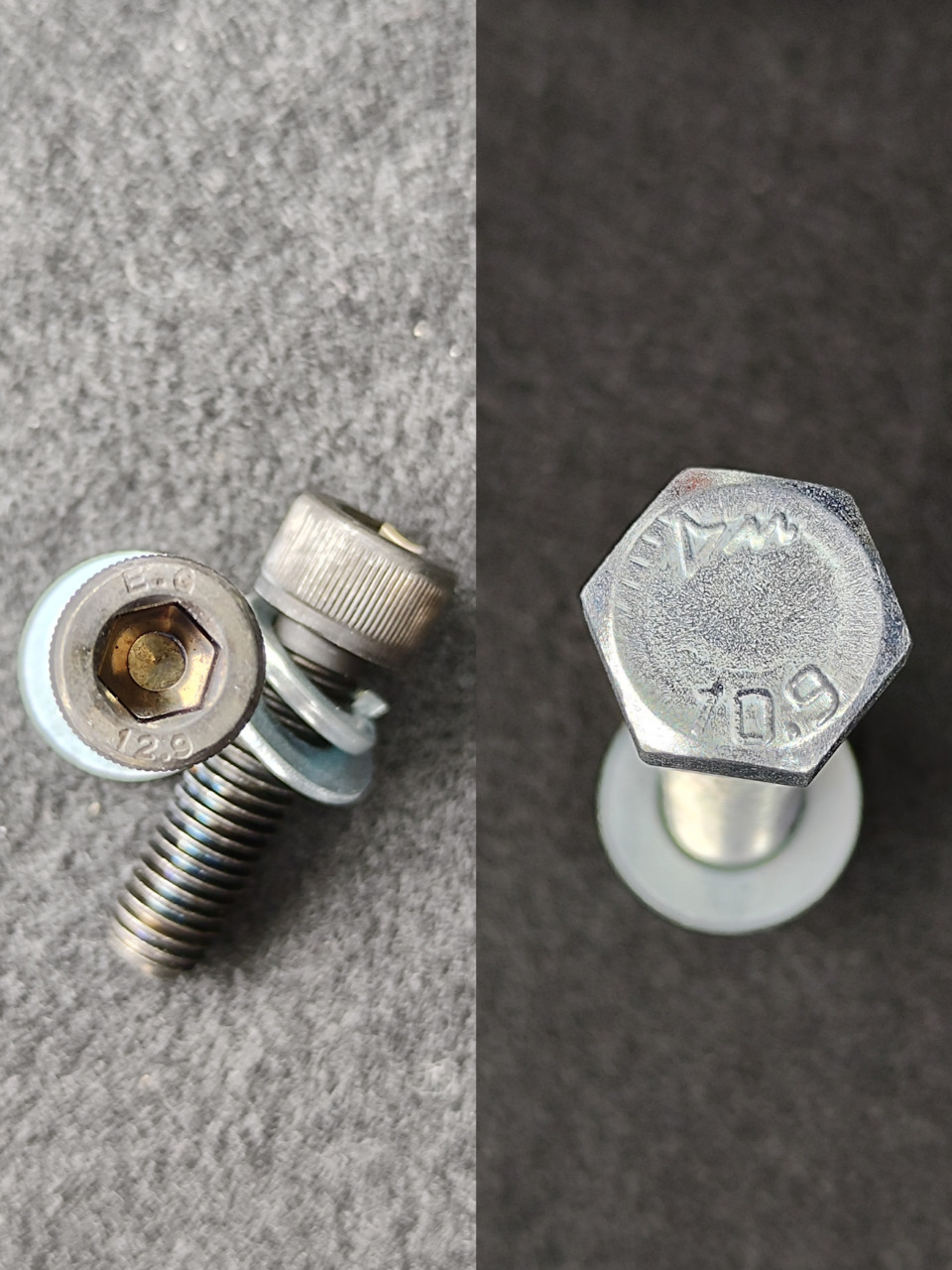

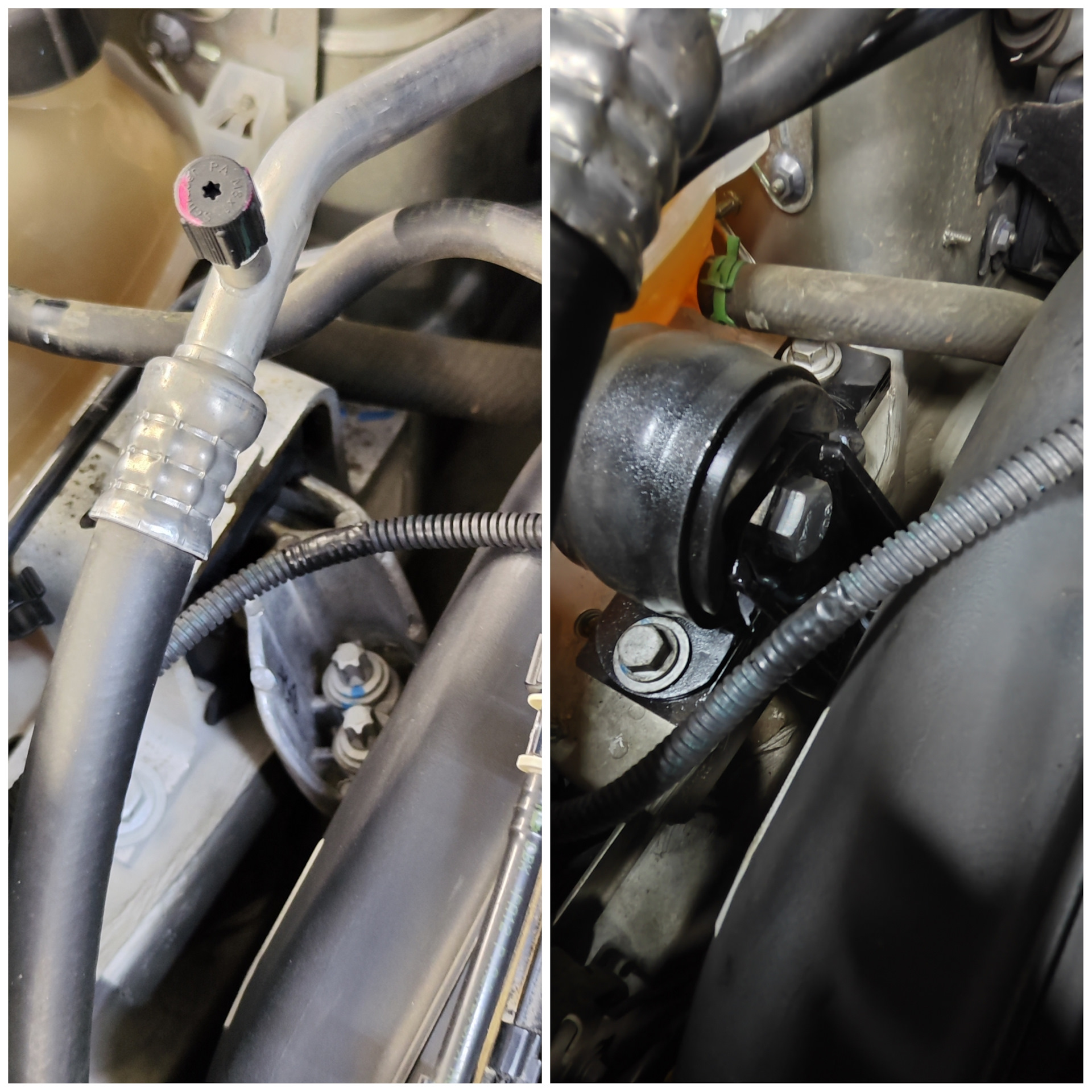

Для установки необходимо:
1.Установить площадку на лонжерон;
2.Закрепить не до конца стоковым болтом для возможности её смещения;
3.Установить салентблок с уголком, болт на 16 не затянут;

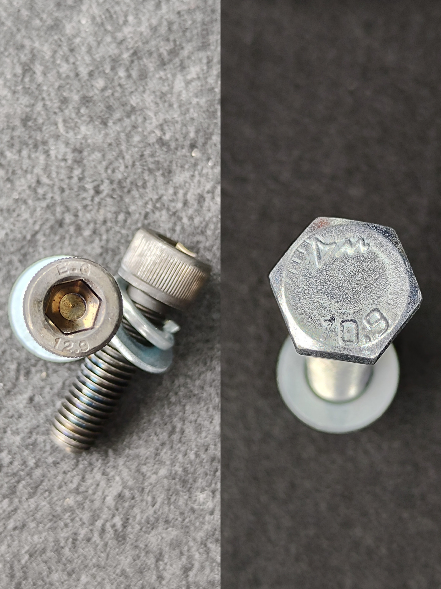

4.Выроанить двигатель и затянуть болты к блоку под шестигранник.
5.Затянуть заводские болты и гайку на шпильке, её сильно не тянуть. 30Нм достаточно.
6.Остальные болты затянуть, как заводские.
Фотоотчёт по замене:
Опору заменил только вчера вечером. В данный момент буду наблюдать.
Пока могу сказать следующее: дополнительной вибрации не появилось, какого-то повышенного шума тоже, т.е. в сравнении со штатной разницы не заметил.
Олегу большая благодарность за его труд, его проекты как всегда на высоте!👍
А мы двигаемся дальше, до новых встреч!🖐️

Здравствуйте! Как поживет опора? Сколько уже проехали на ней?
Приветствую 🖐️
С опорой всё хорошо, проехал уже 30 тыс.
