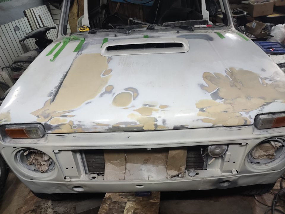

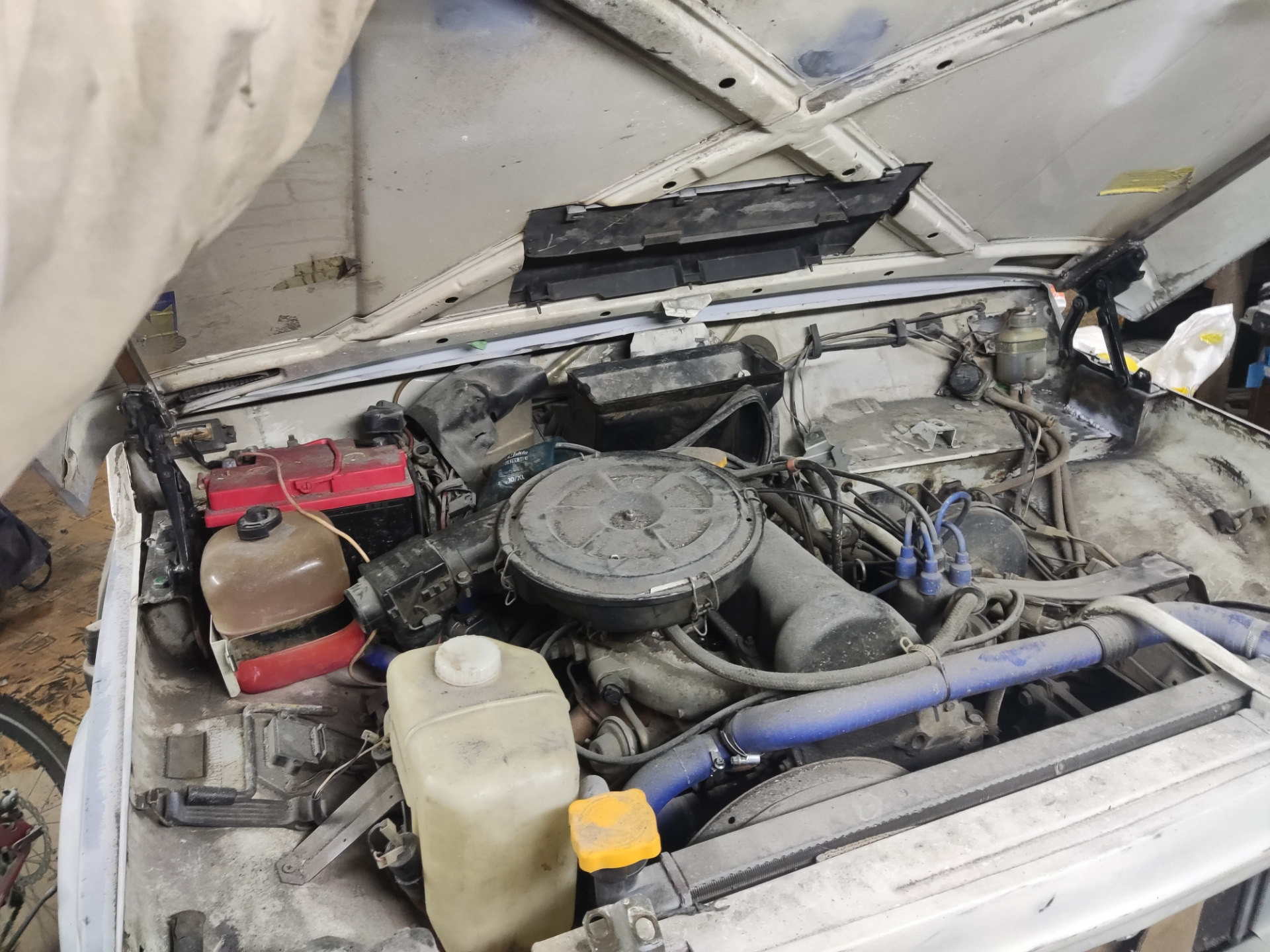

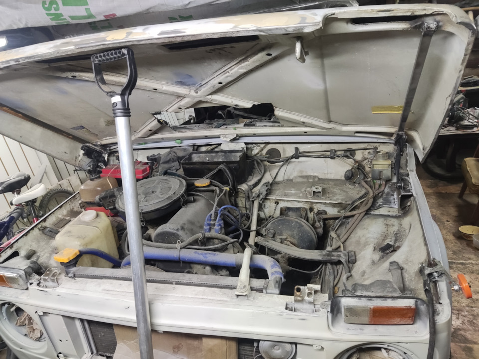

Это было не легко особенно в одного крутить вертеть, держать, варить, капот но путём прихватов проб и ошибок сбор добиться более-менее идеального положения(на сколько это возможно с учётом кривизны крыльев). По зазорам было выставить почти не реально ибо всё где то как то уходило. Внешне ещё выглядит сыро, но это уже рабочий механизм. Дальше всё надо привезти к приятном внешнему виду, а не (нас.но). Установить замок, притянуть трос, установить в новое место бочек тормозухи. Докупить ещё один газлифт. Одного мерсовского оказалось мало.
Комментарии 4
Бачек от новой нивы возьми. Он два в одном, под тормоза и сцепу. Ставится штатно на место бачка тормозного
О, не знал, спасибо за совет
Упор на фото газовый или с электро приводом?👀😁
Пока что механический))) а вообще газовые будут, один стоит но его мало второй надо
