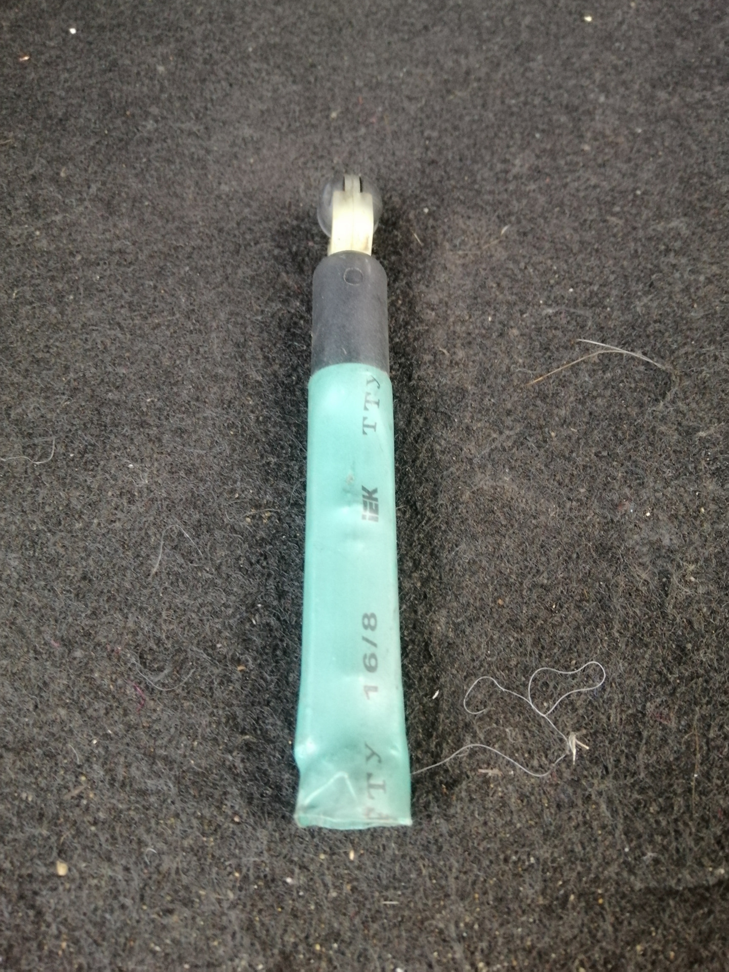

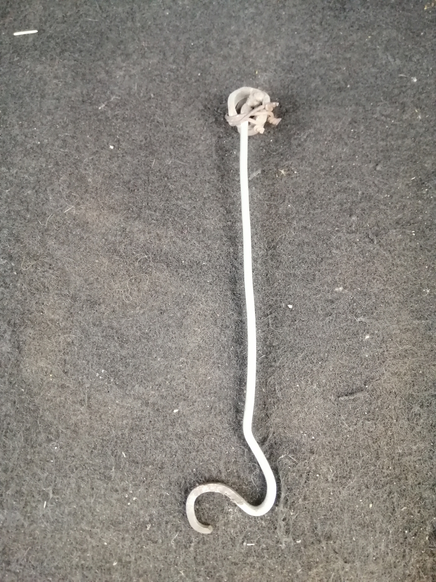

Все фокусники знают эту проблему, а я не знал и думал, что это за деталь…

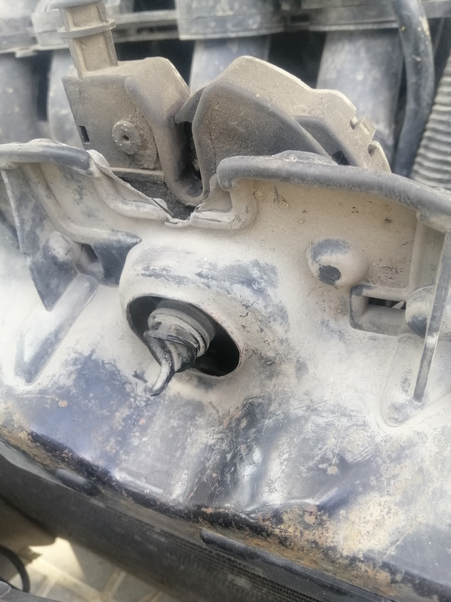

А это была тяга капота и неумелые её пробы ремонта.
Уже после того как в один из раз не смог открыть капот, понял что и я попался.

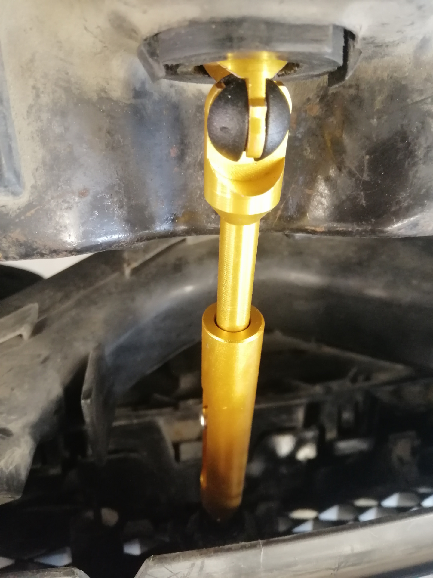

Чтоб открыть капот снимал бампер и решётку.

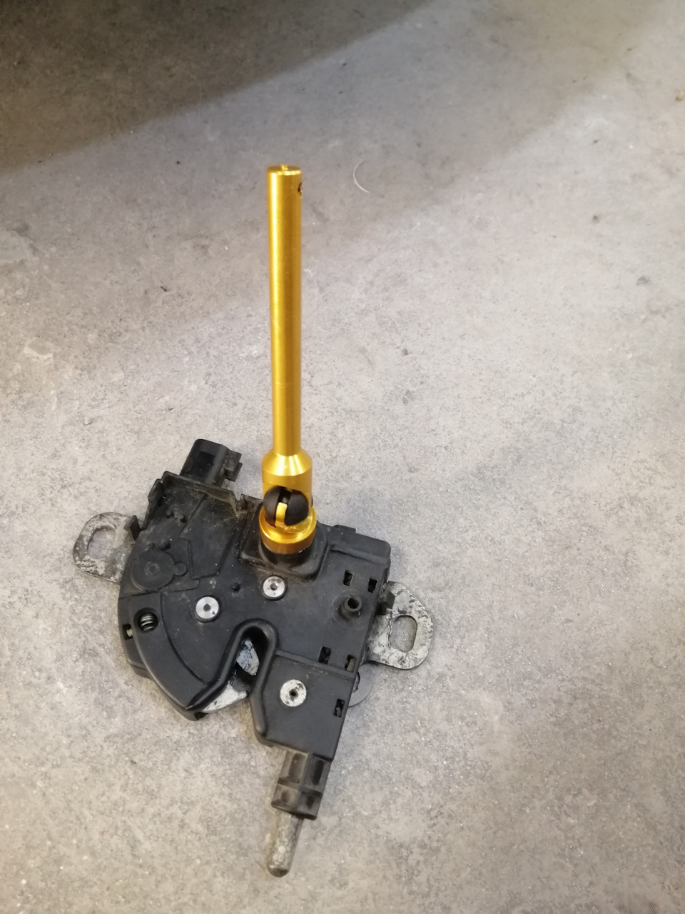

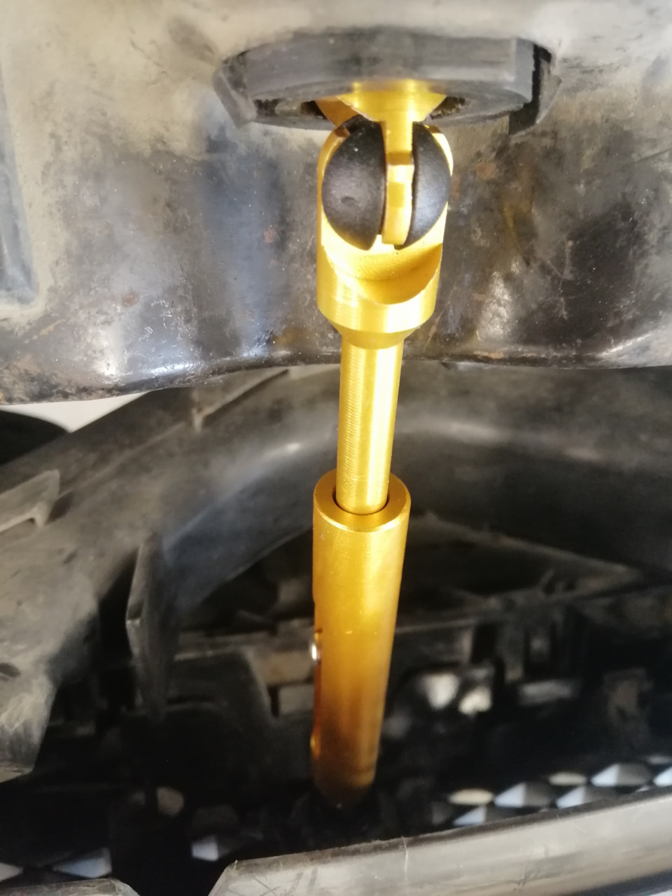

А вот я выдумывать ничего не стал, купил готовый набор из алюминия.
За одно очистил и смазал замок, работает как часики.
