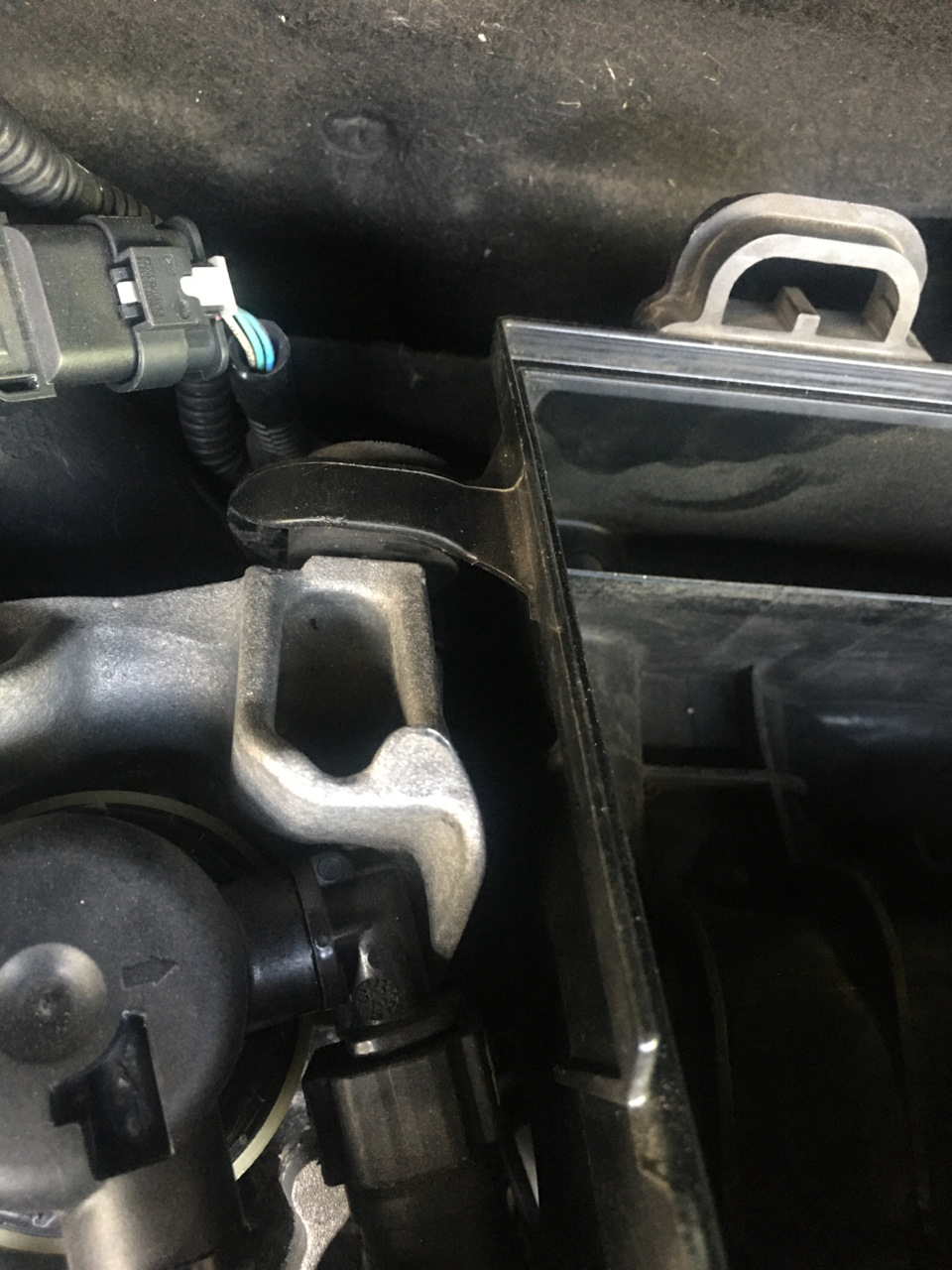

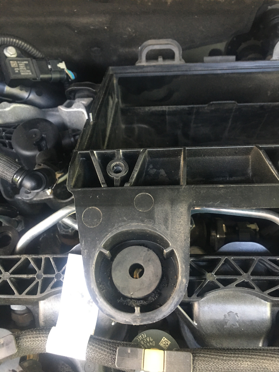

Доброго дня. Заметил с утра при движении легкое дребезжание под капотом, погуглив узнал о проблеме с втулками на корпусе фильтра воздуха. Втулки орига 4 шт по цене космос и они не ходят
. рвутся. От ваз 2107 становятся идеально и цена 3 копейки. Фильтр не болтается.
